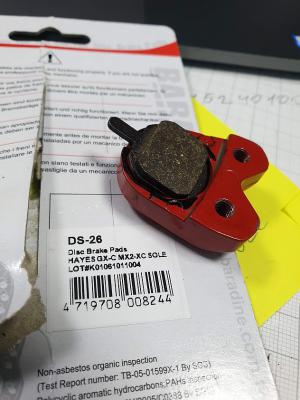

Сегодня купил колодки от тормозов HAYES SOLE (mx-2), буду дорабатывать-подпиливать
тормозные машинки, чтоб колодки встали нормально. как что получится- отпишу с фото

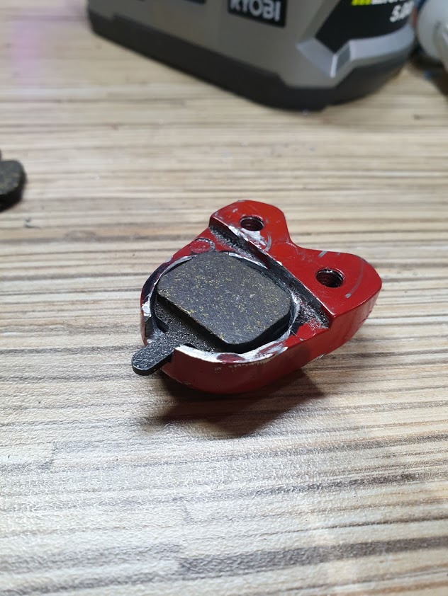

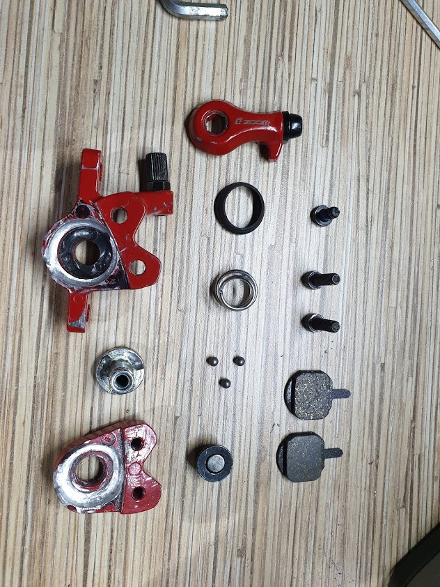

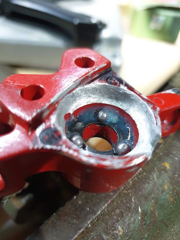

А теперь к главному:  что же получилось после переделки тормоза под колодки от HAYES SOLE и как все было
полностью разобрал суппорт, промыл от остатков грязи и прочего, обвел маркером новую колодку- чтобы понимать, где нужно убрать лишнее. Еще раз прикинул и примерно за час обработал обе половинки тормоза бормашинкой. Результат- положительный, колодки встали как надо, после этого снова все разобрал, промыл, смазал шарики консистентной смазкой и собрал окончательно. Заодно- перебрал вилку, смазал амортизаторы и подшипники в переднем колесе.
ИТОГ- все работает, крутится и тормозит как новый, а то и лучше ;-)
