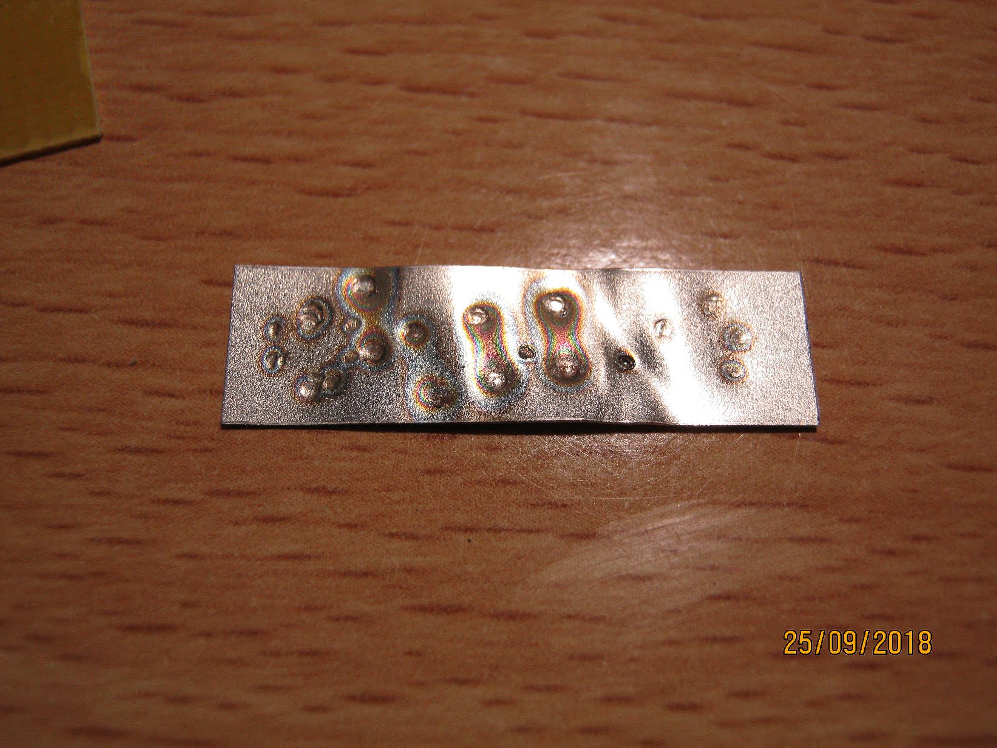

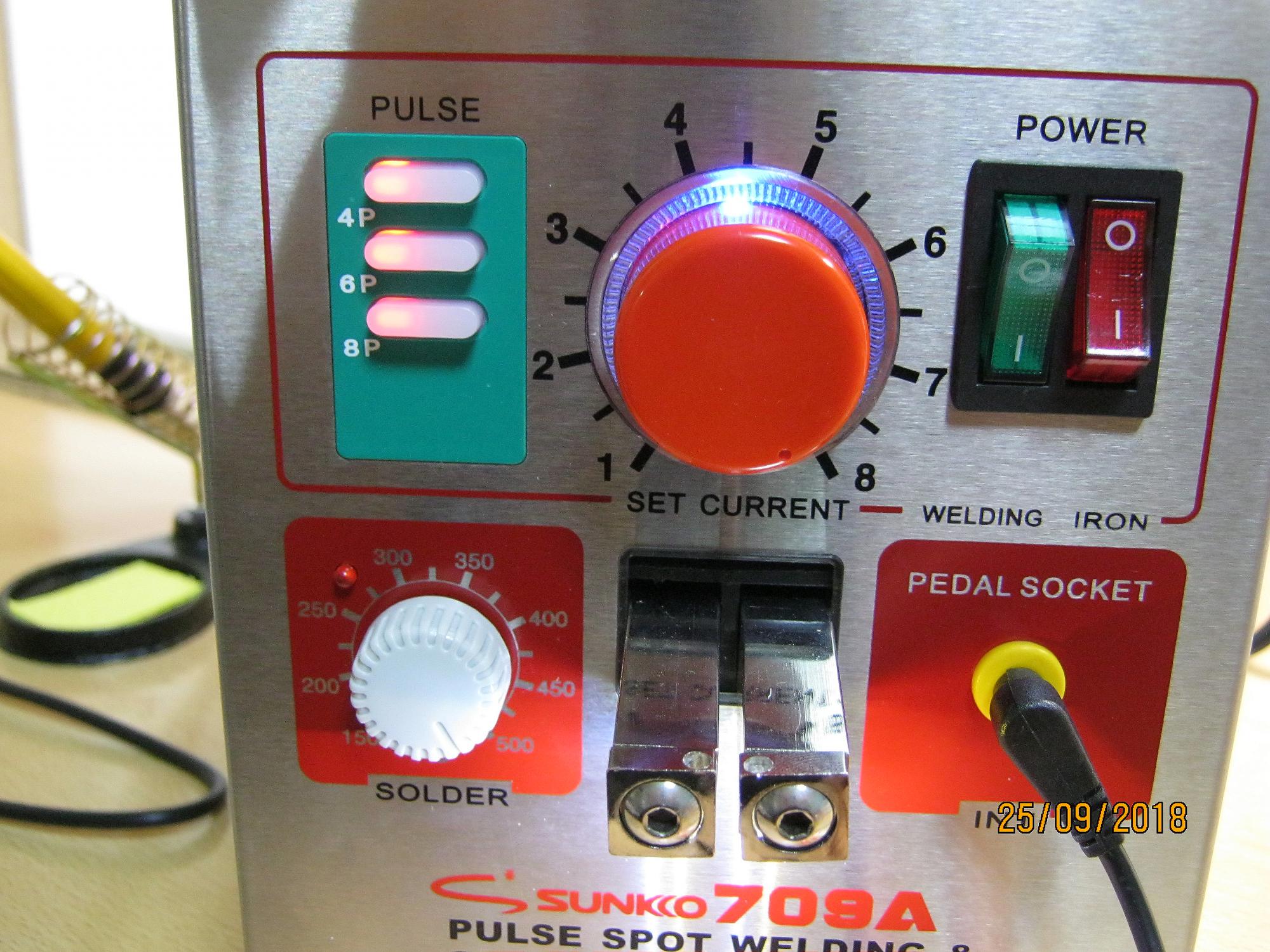

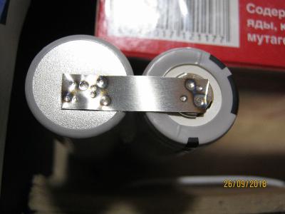

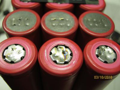

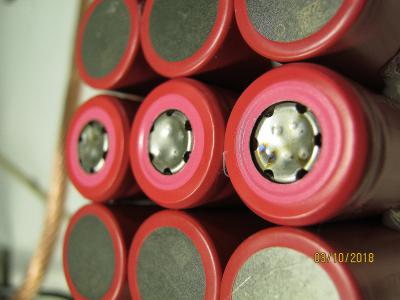

Всем привет.
Нигде толком не вижу инфы про SUNKKO 709A.
Все какими то отрывками, кусками. Часто просто догадками.
Но народ такой вроде покупает, вроде пользуется.
О том, что внутри описали еще в 2016 годике https://youtu.be/R-NLhKiFvkw

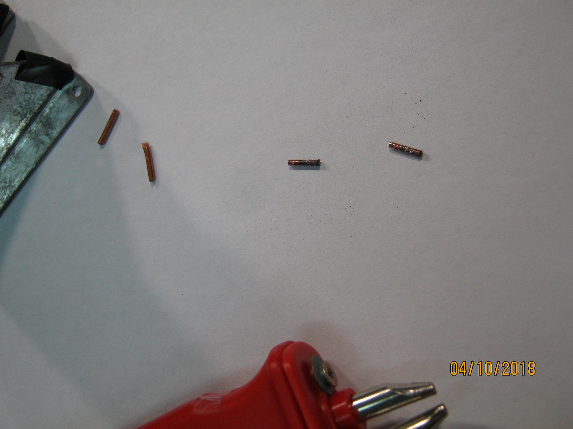

В итого купил такую штуковину и...
Пользуюсь выносными электродами. Ради них эта модель и выбиралась.

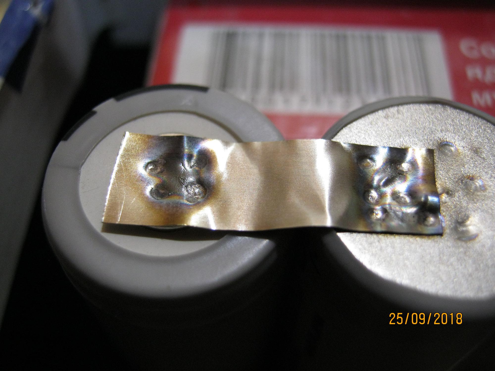

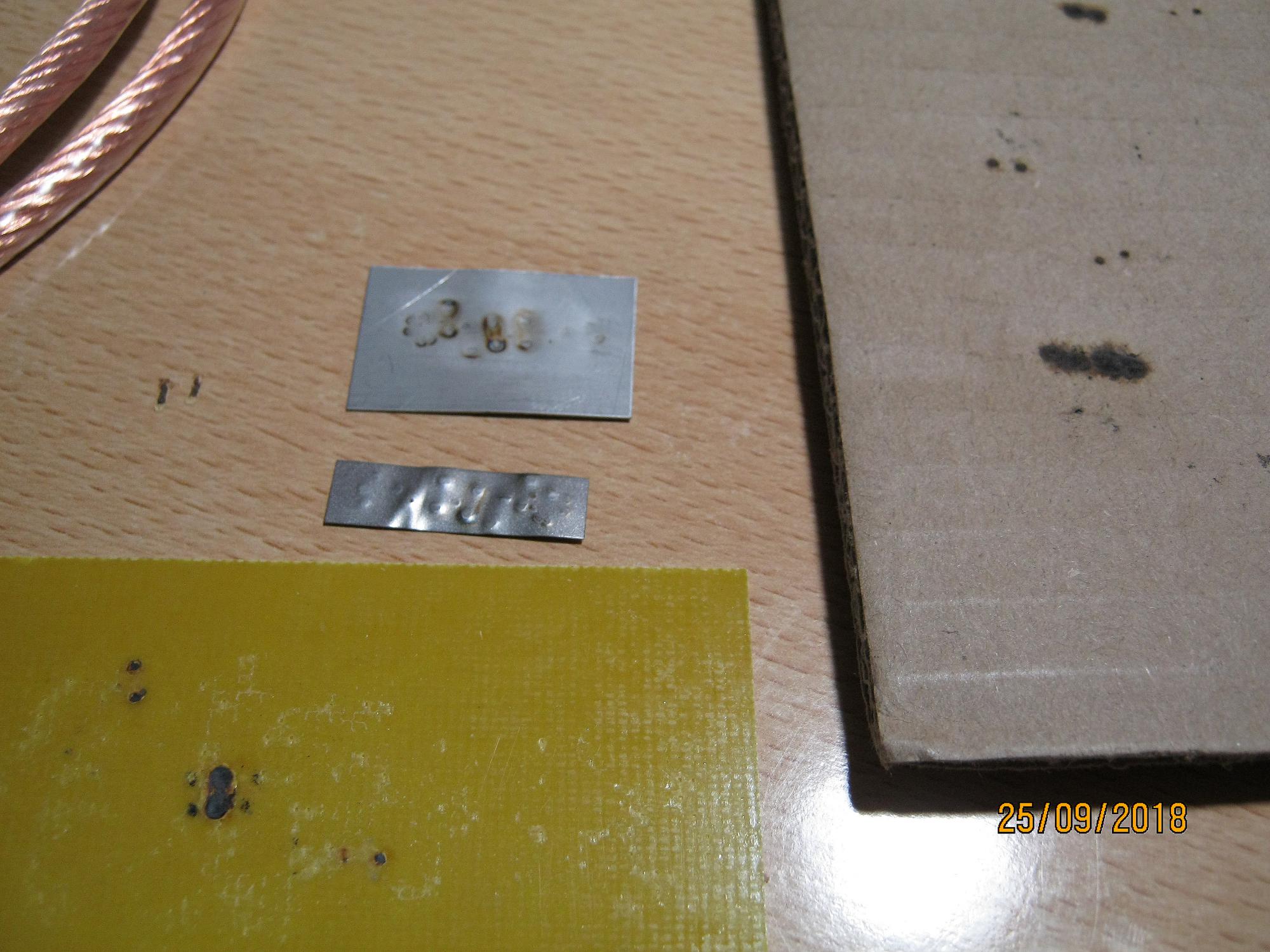

Но почему так? Лента горит, вмятины остаются, а ниче толком не приваривается.
Лента разная пробовалась, настройки тоже. Сила прижатия тоже.
Прилипает слегка и все. Иногда и вовсе только воронки и тут же отлетает.
Приложенный образец, который шел в комплекте со сварочником, тоже лишь прихвачен был.
Че ему надо?.. :-(
Если брак - как до ума довести?

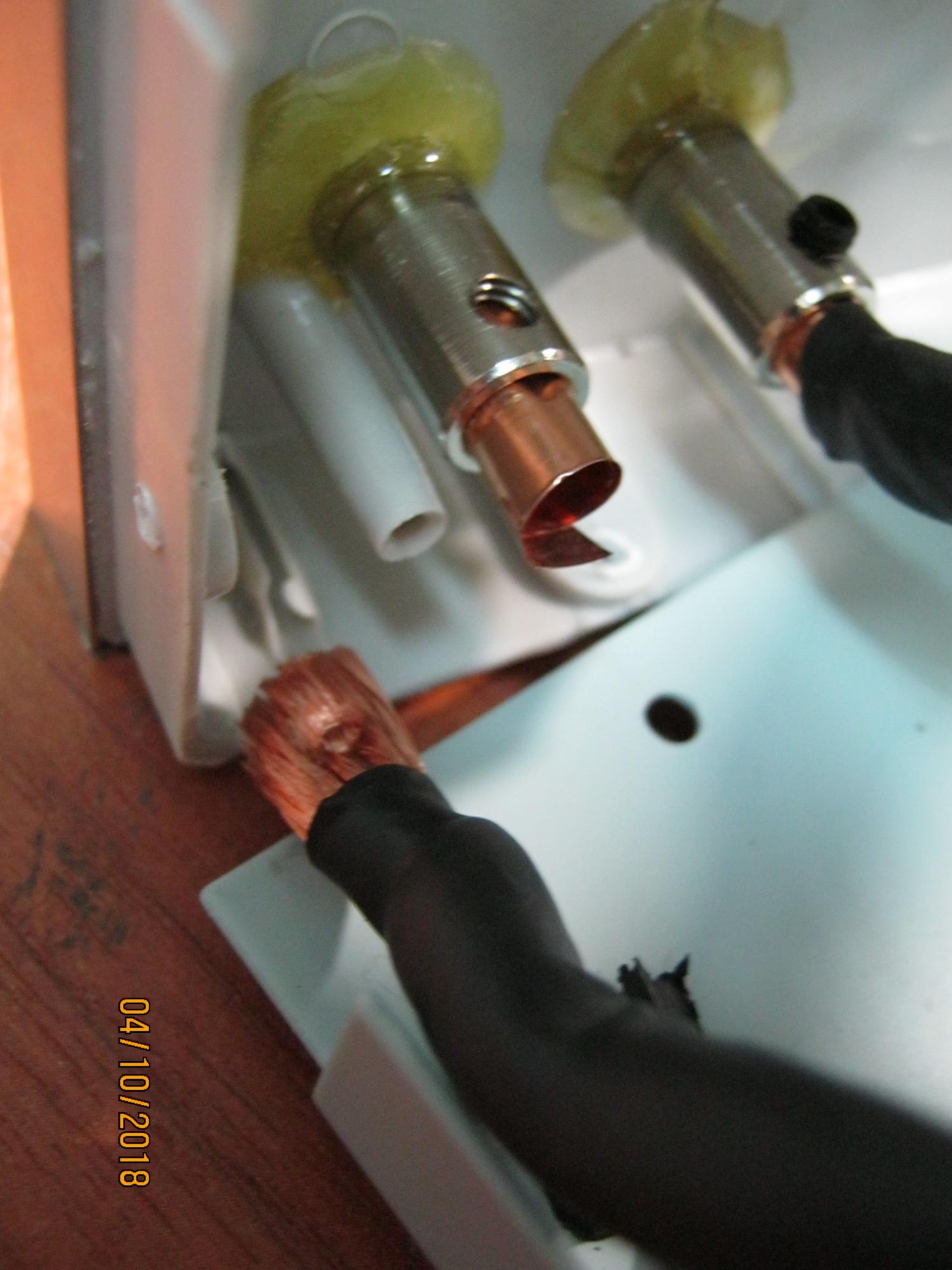

либо варить  ленту не толще 0,1мм, либо точно отказываться от родных щупов или заменять провод у них - может поможет для сварки 0,15мм
еще уверен поможет замена транса.

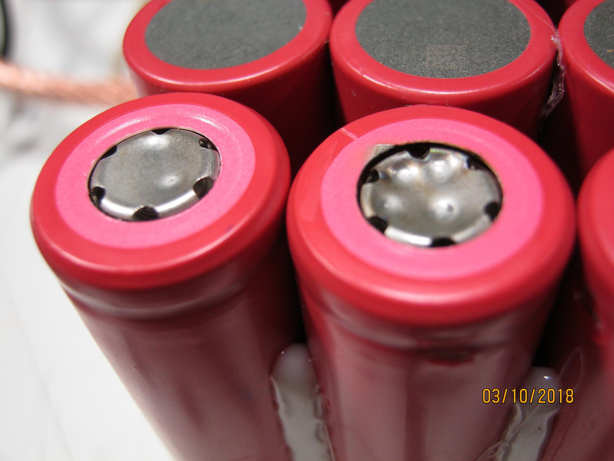

От чего такие вмятины получаются? Плюсовые вон вообще вогнуло.
Батарейки кстати греет будь здоров. Даже при пайке паяльником так нагреть не получалось.
Филя

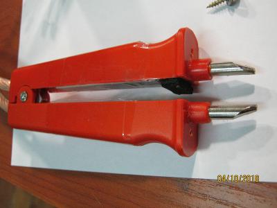

На фото это выносными электродами варить вы пытались?
А те что с передней панели пробовали?
Длительность импульса по-моему большая. И прижим меньше сделайте.

Аппараты этого типа хорошо работают с лентой 0.1мм.  Если лента толще, то стабильного результат трудно добиться. При 0.2мм уже вообще не варит, но правда это и в официальных ттх указано.
vzhik777
#5

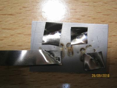

Это с выносными, лента 0.1. Прижим разный пробовал: либо не варит совсем, либо прилипает, но с ямами.
Длительность импульса по-моему большая. - а как ее регулировать? Там только сила тока и количество импульсов можно менять.
Со всем этим тоже поиграл.

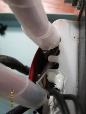

С электродами на передней панели нет. Я вообще всю эту железную конструкцию удалил.
Также как в видео была слишком близко к плате и до кучи силовые провода упирались в ребра стойки. Могло перетереть.
Вот кстати тоже мучается: https://youtu.be/o8OW8lTYAtY

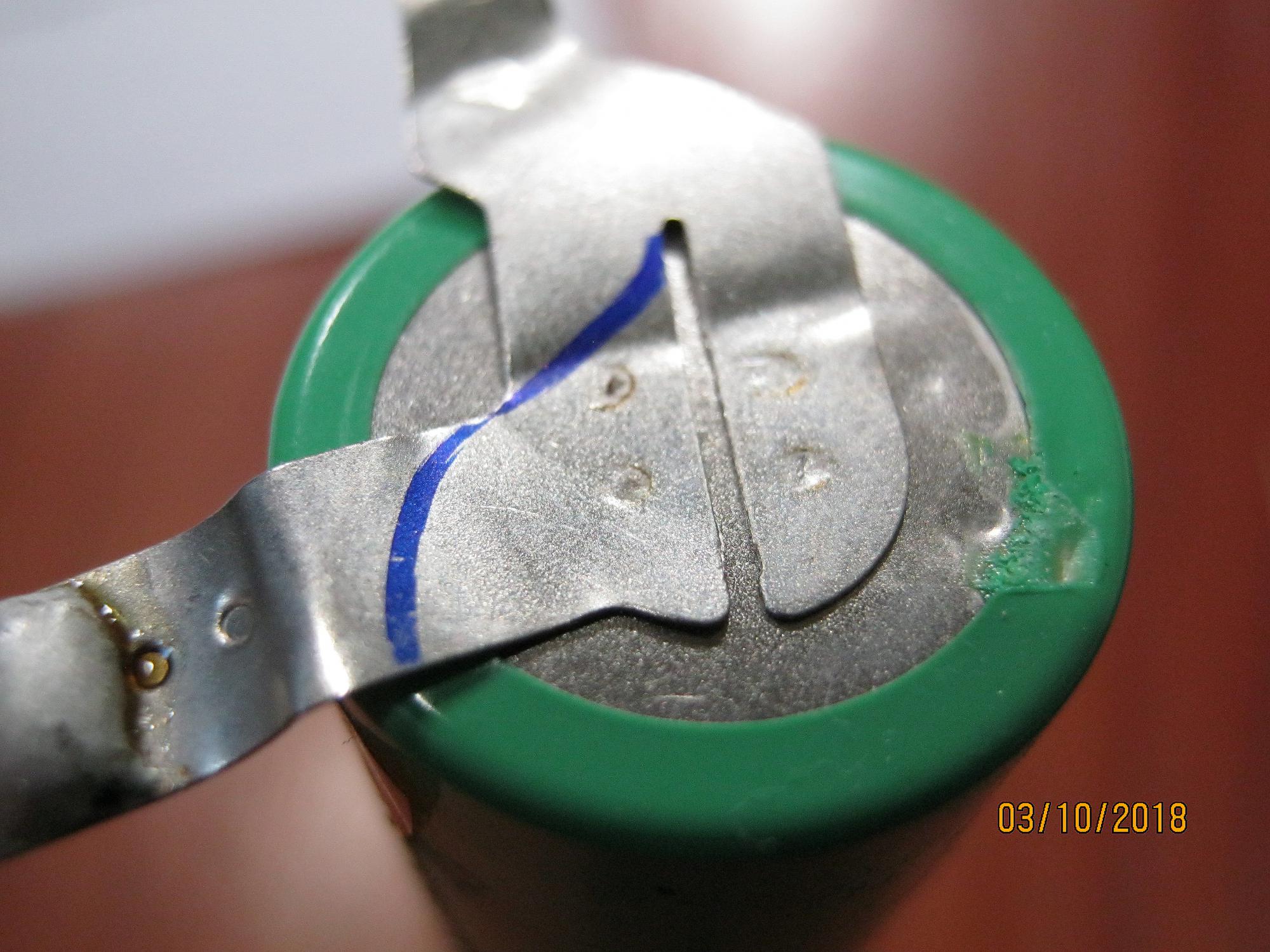

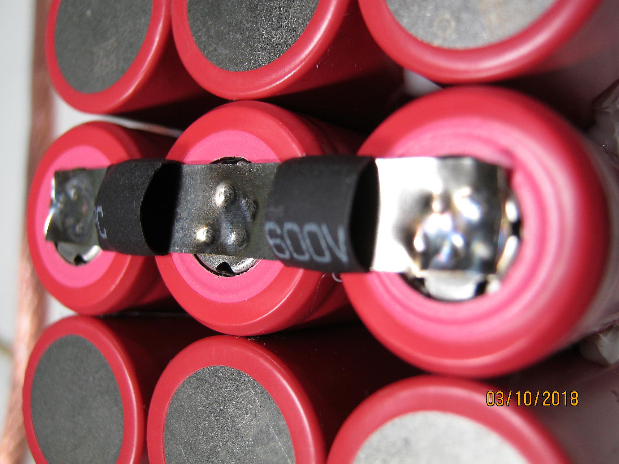

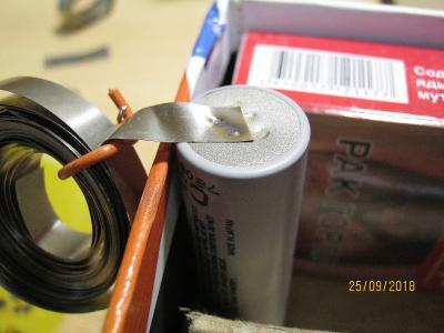

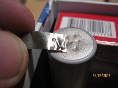

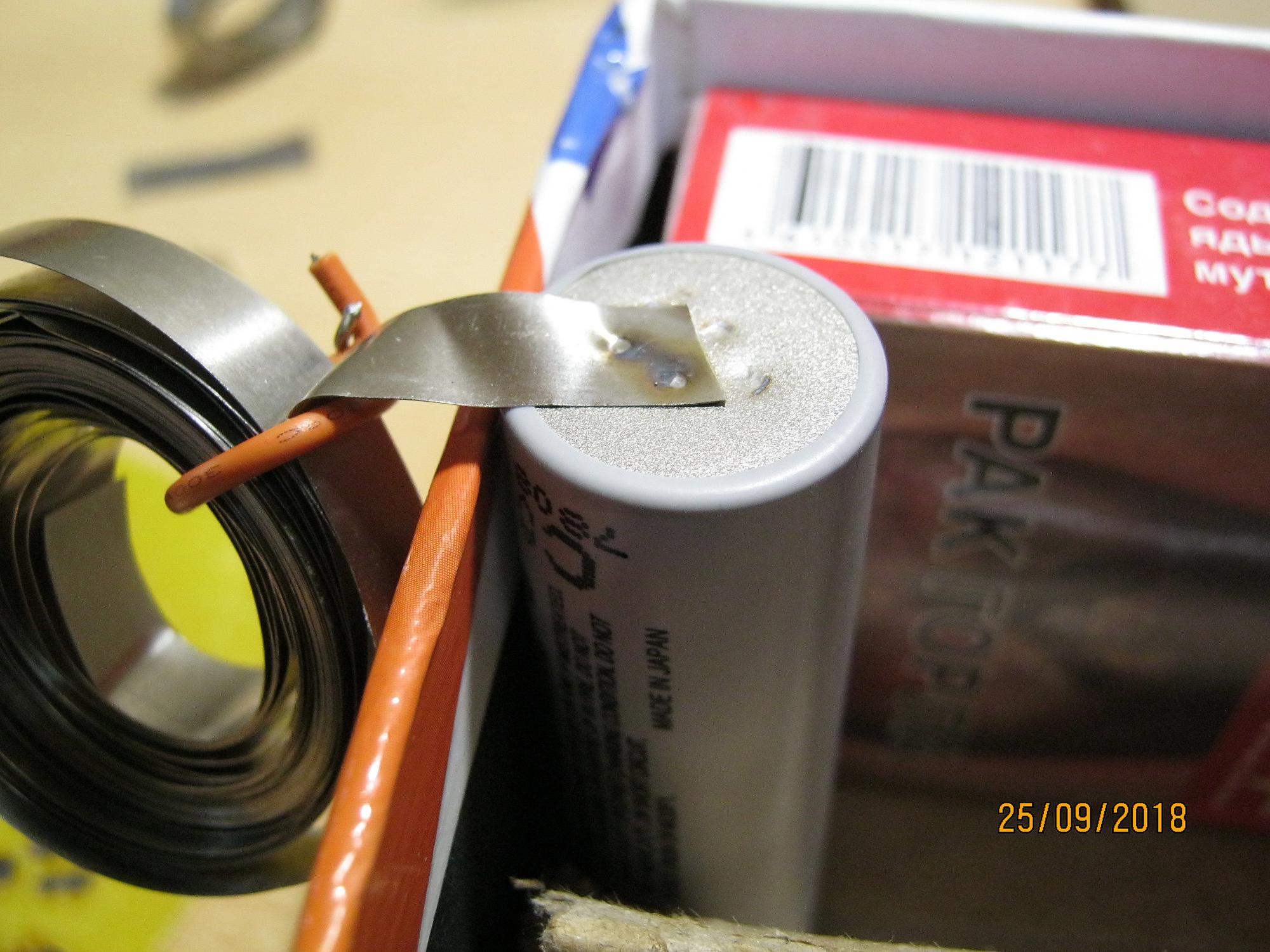

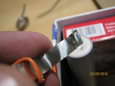

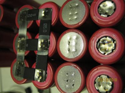

У меня в принципе 0.1 прилипшая тоже может батарейку поднять. Это не значит, что хорошо приварилась.
Ее чуть дернешь - отлетает.
А должно вот так.
Если отрывается, то в местах сварки из ленты куски вырываясь на поверхности остаются.
Это самсунги из ноута. Лента 0.15.

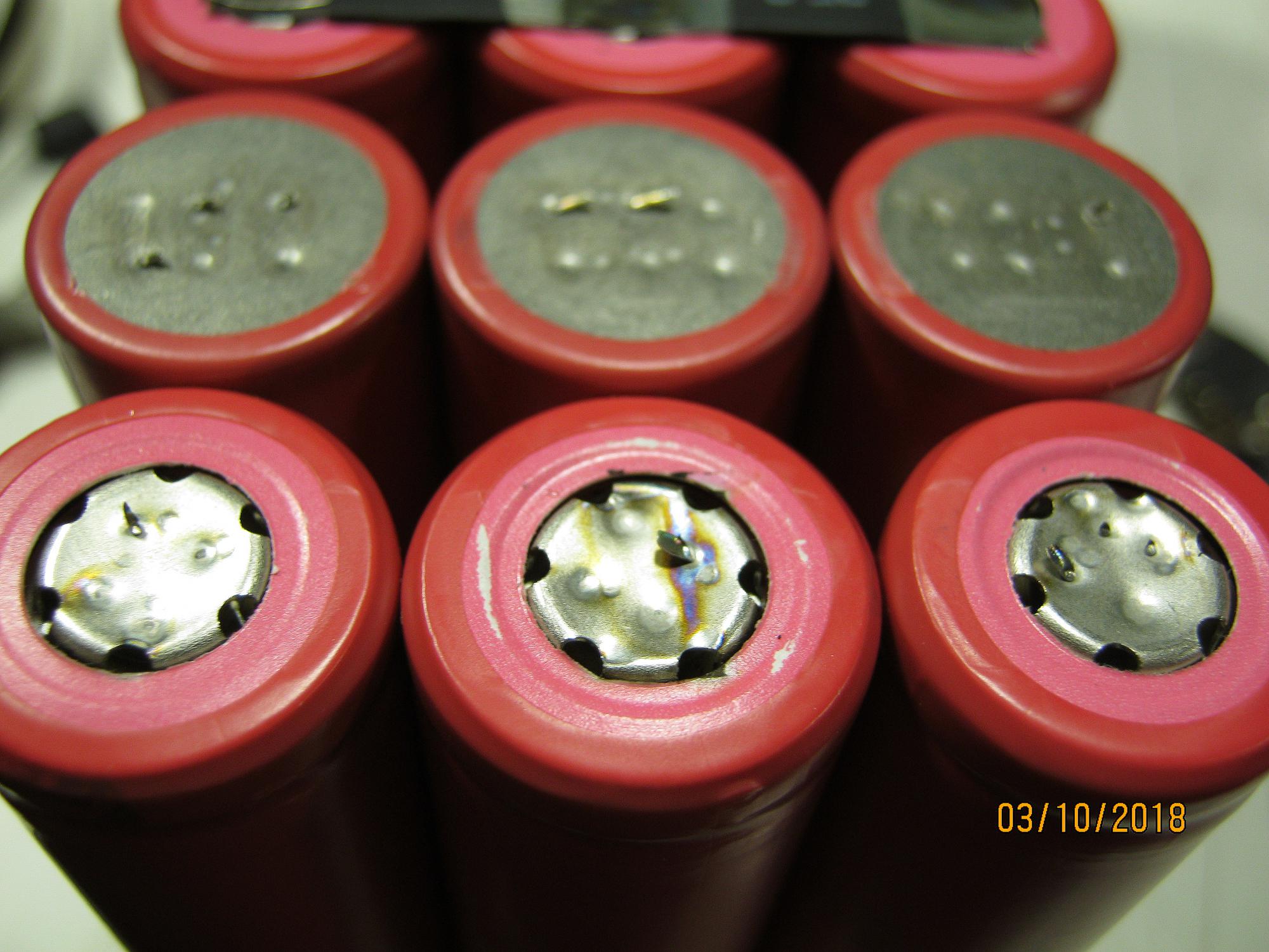

Вот на этом фото
у меня к минусовым вроде бы неплохо приварилось, но почему то лишь по 1 точке. Вторая просто прилипает.
Но плюсовые только разогреваются и аж проваливаются.

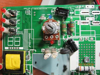

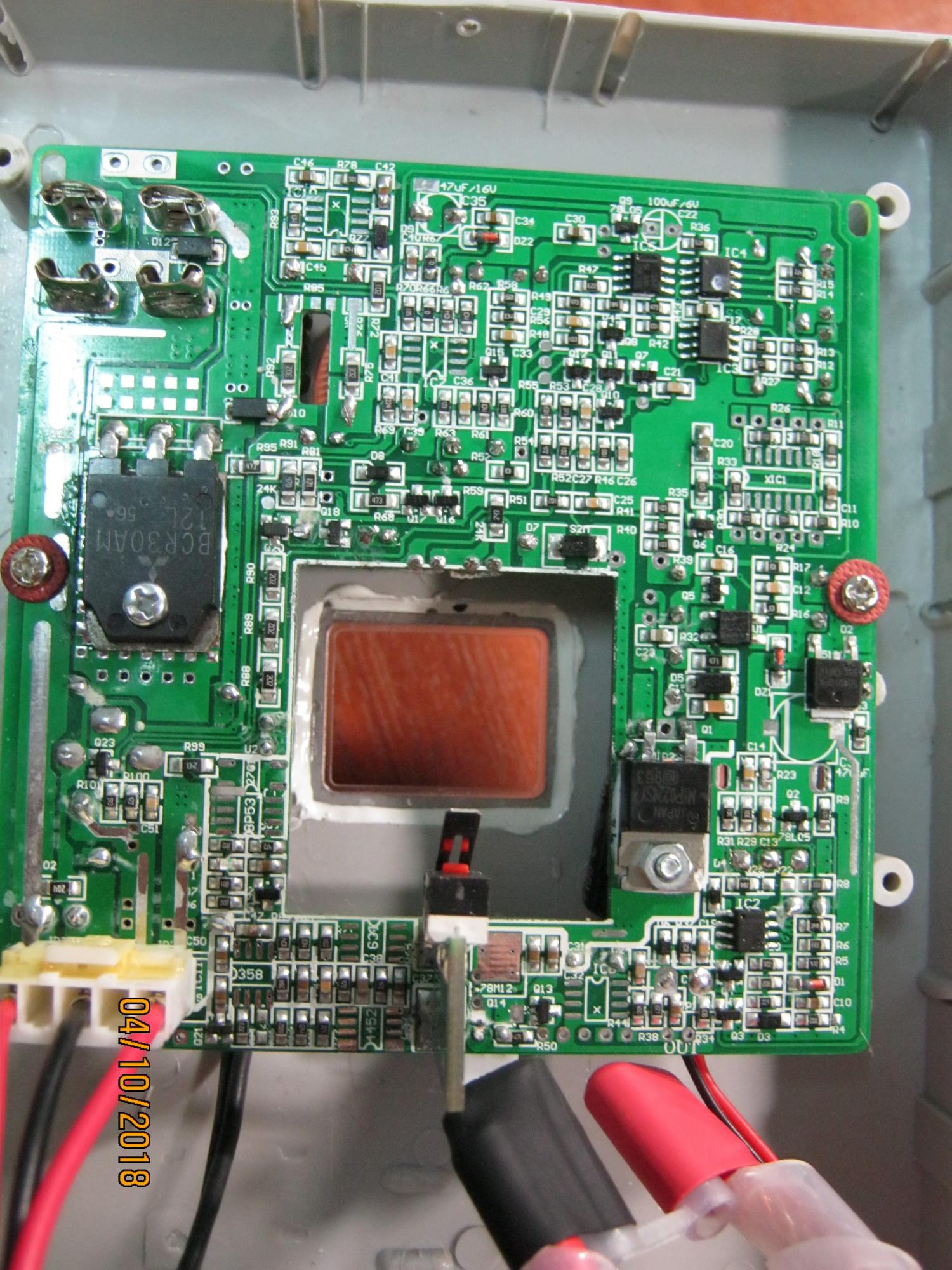

Импульс должен быть коротким и мощным, а у вас длиьельность большая вот ленту и жарит еше растояние между точками больше ныжно делать чтобы энергия шла через корпус аккумулятора,  а не ленту греть. У меня была проблема на выносных электродах не варила решил заменой трансформатора на помощнее от микроволновки.
dagest

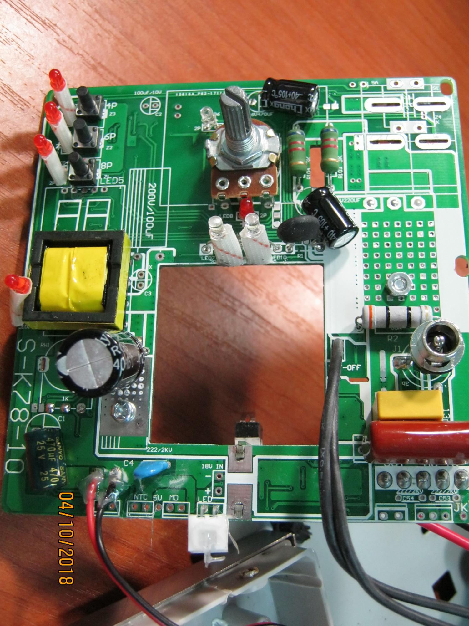

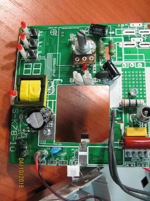

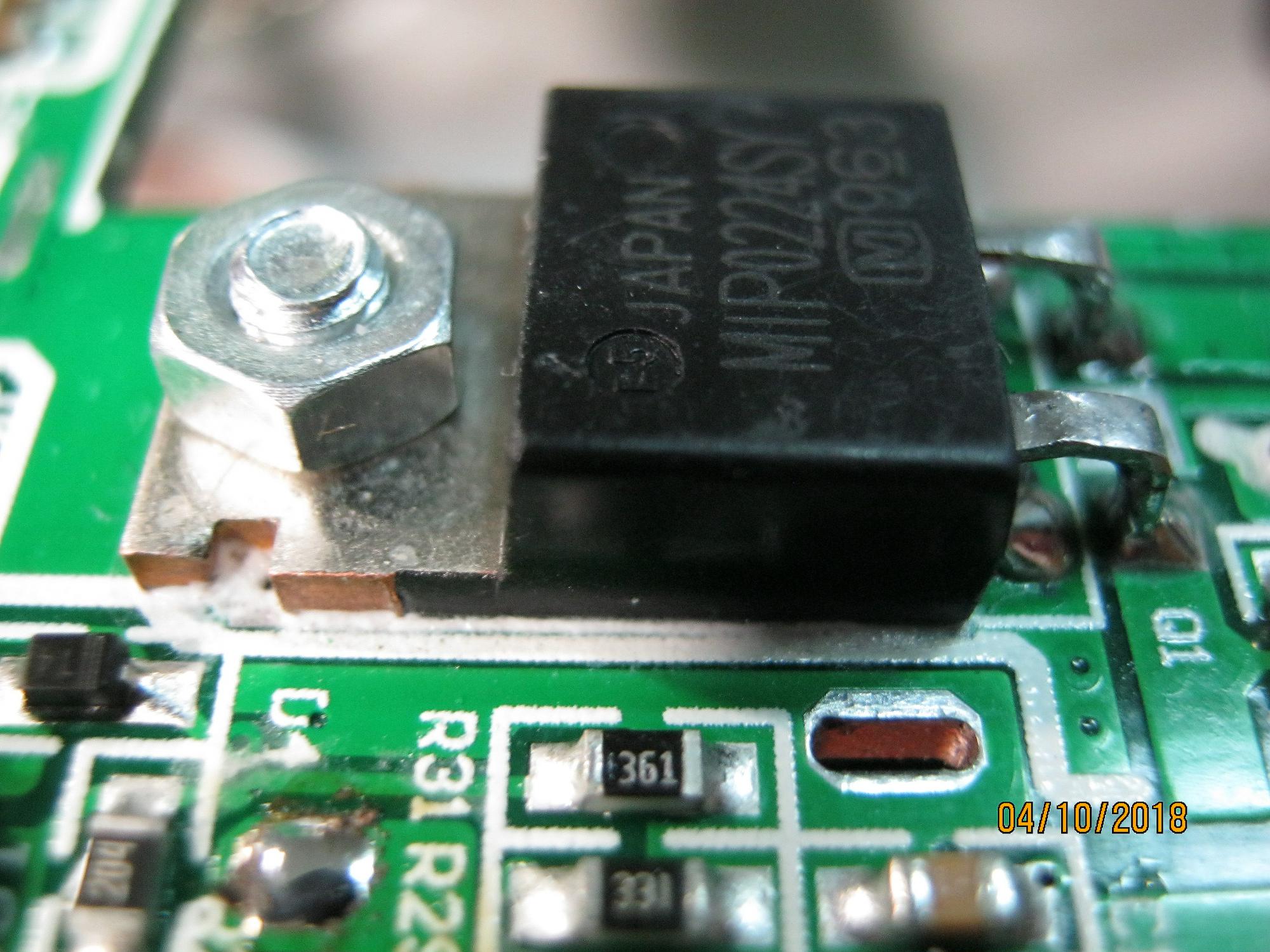

Проверь напряжение на выходе во время импульса. Мне, почему-то, кажется, что у тебя с платой управления что-то не так.  Может силовой ключ на силовую обмотку хандрит(плохо пропаян, потерял параметры и т.д.).  Да и силовые контакты электродов тоже проверить нужно.

dagest
Цитата: vzhik777 от 04 Окт. 2018 в 09:28И всегда разные значения: то 4, то 10, то 15, то 30.. да еще и + с - путая отображает. То + то -.
Так на щупах должно быть переменное напряжение. Никаких плюсов и минусов.
vzhik777
Переменным показывает 00,1-00,3. все те же милливольты.

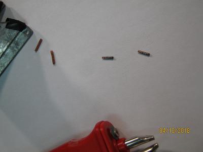

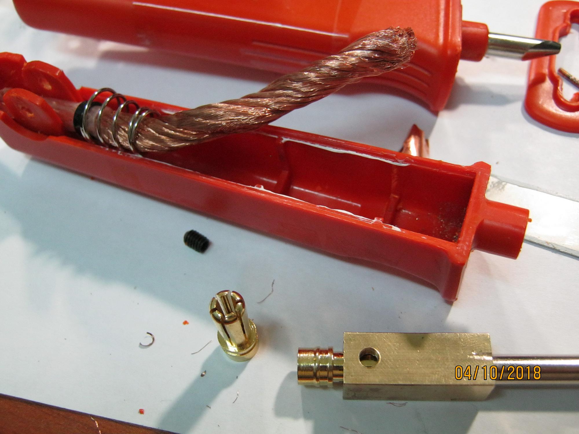

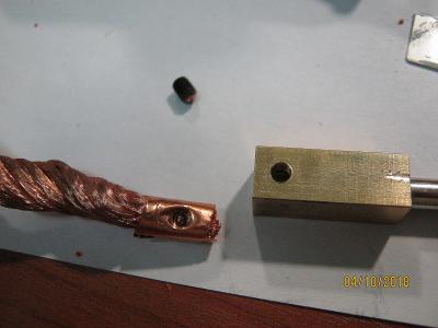

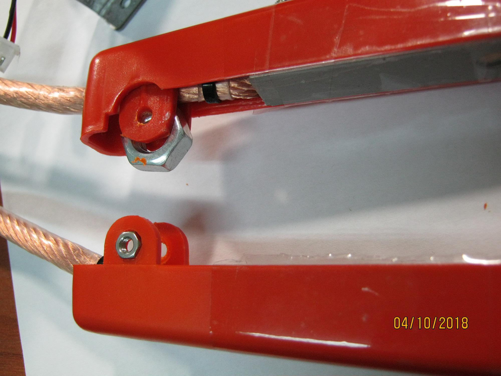

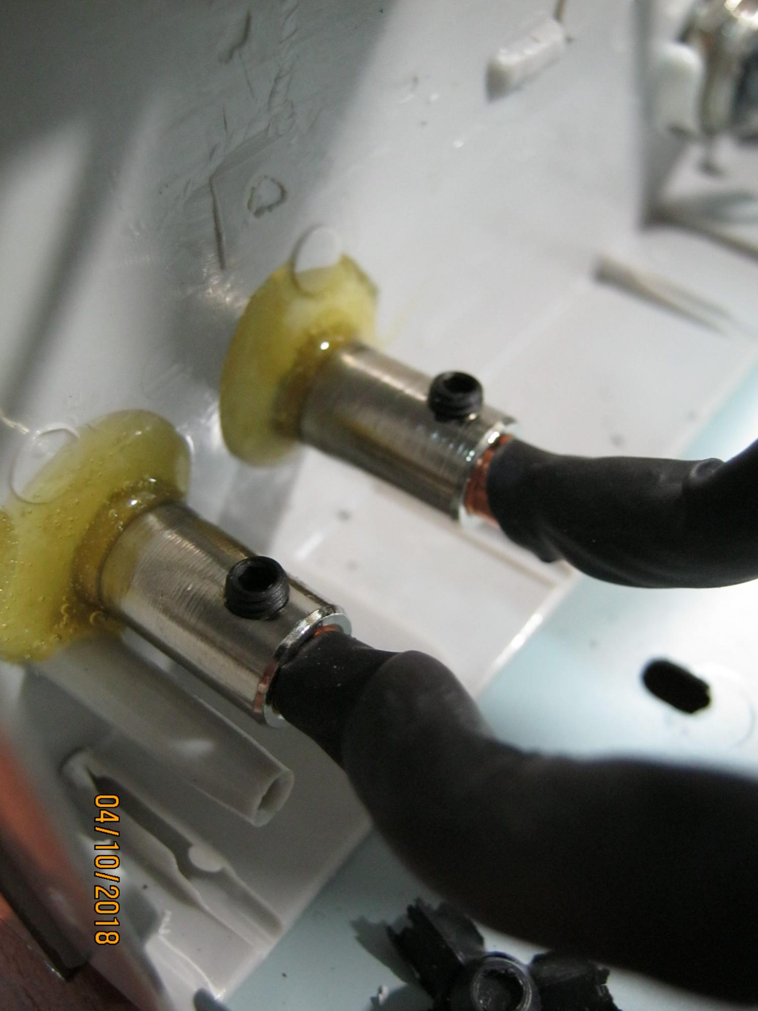

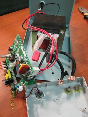

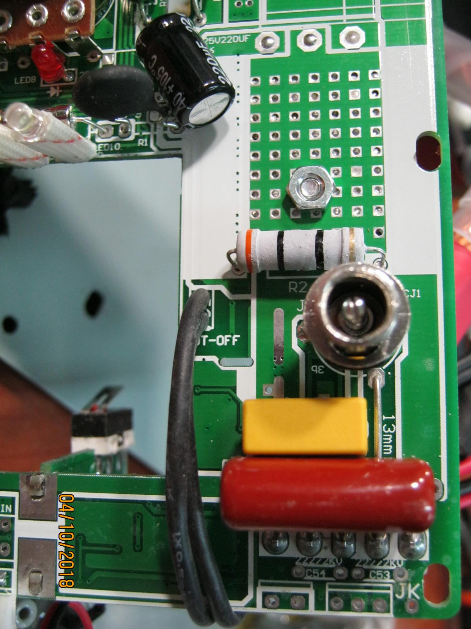

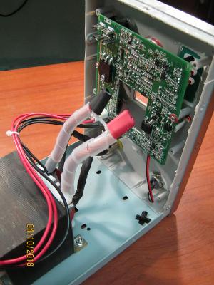

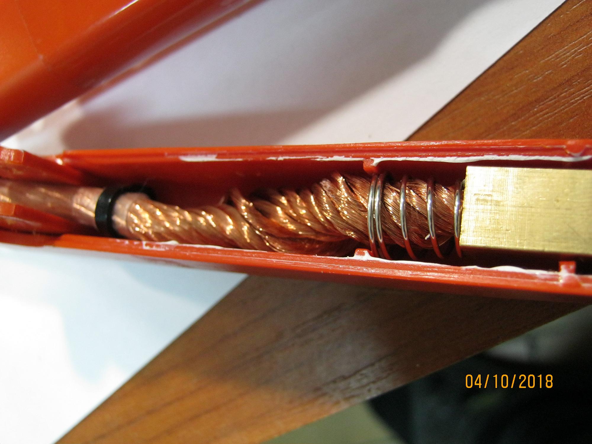

В общем разобрал я все. Где смогу провода припаяю в этих недосоединениях да еще с фольгой.
Или хотя бы норм в разъемы вставлю (есть какие то, подходят по размерам).
По мозгам не понимаю, где там че то допилить можно.
Филя
Цитата: vzhik777 от 04 Окт. 2018 в 11:15Переменным показывает 00,1-00,3. все те же милливольты
Это наводки. Напряжение нужно замерить во время импульса. (Это лучше осциллографом делать.)
Или включить трансформатор напрямую в сеть и тестером замерить.
Мозги не стоит трогать. Только если на 100% не будете уверены, что это они виноваты.
Проверьте/пропаяйте все соединения, может это что-то даст.

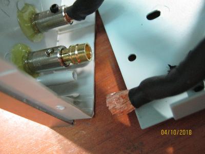

vzhik777

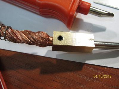

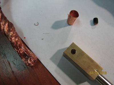

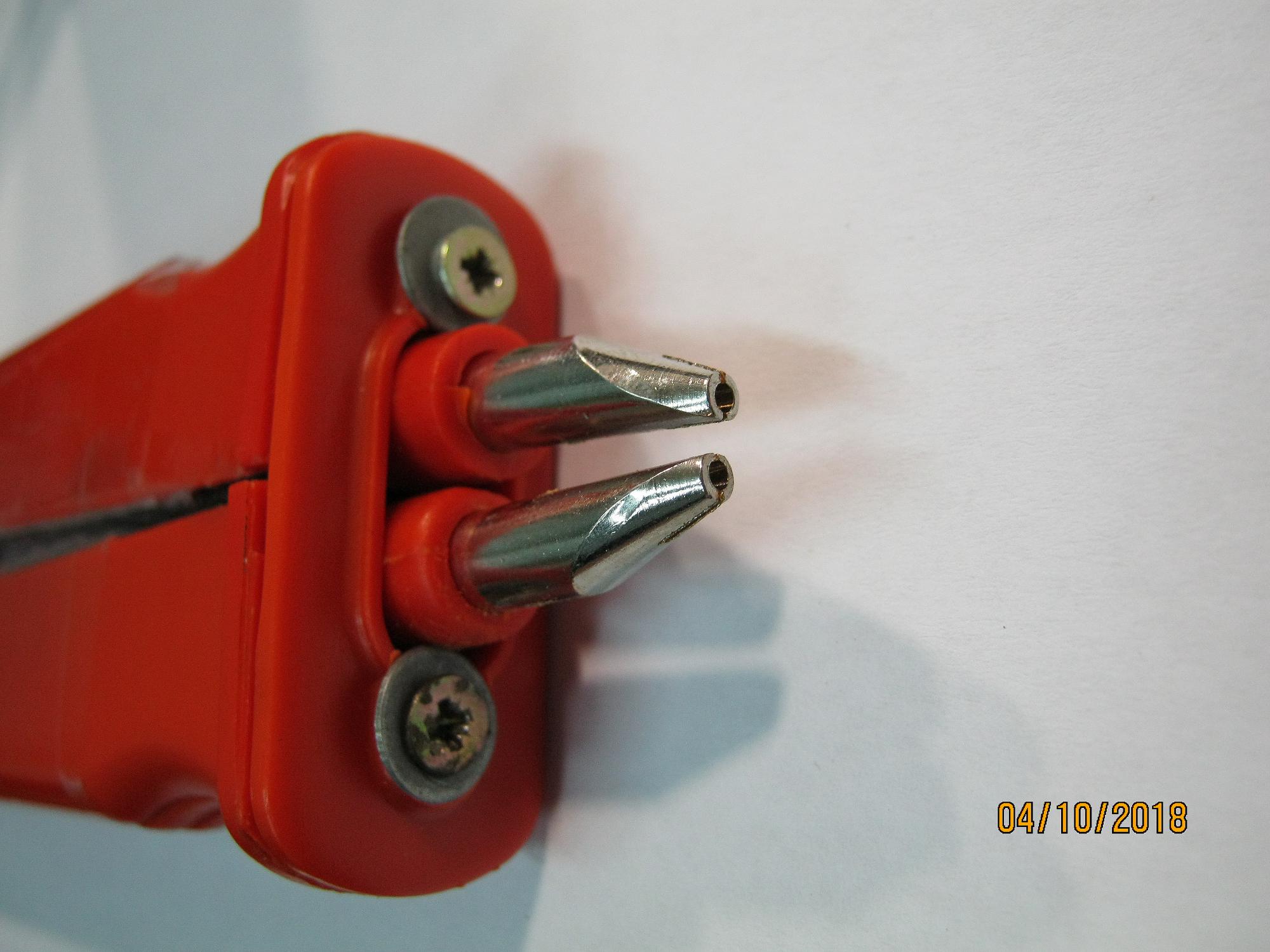

Осцилографа нет  :-( А пропаять - да.. по сути вообще напрямую сейчас думаю щупы к проводам от трансформатора припаять, а то много лишних соединении.
Но больше всего волнует как норм электроды крепить. Вставляются 1,5 мм просто вплотную. У меня есть провод, но он 1,75 мм.

И последнее: проверьте соединения/разъемы/провода в первичной части силового трансформатора.
Все контакты тоесть.
vzhik777
Уже отвечал - буду припаивать все напрямую без всяких недосоединении.
