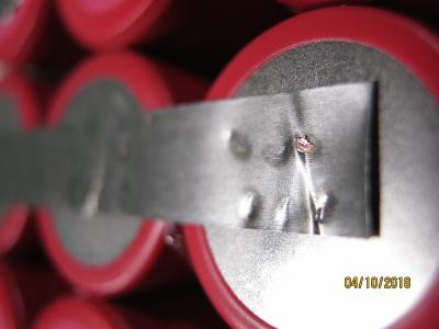

замерил на своей 787 - расклад такой-же 0.1-0.3в.  Значит не хватает силы тока.
п\с. А может лента фиговая?
vzhik777

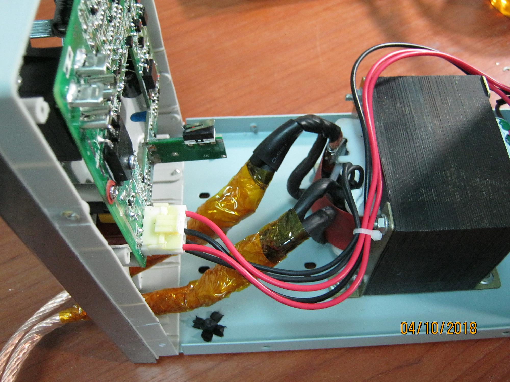

Пока первое что приходит в голову - все амперы пропадают в куче соединении, что на винтах и фольге. То есть совсем ни о чем.

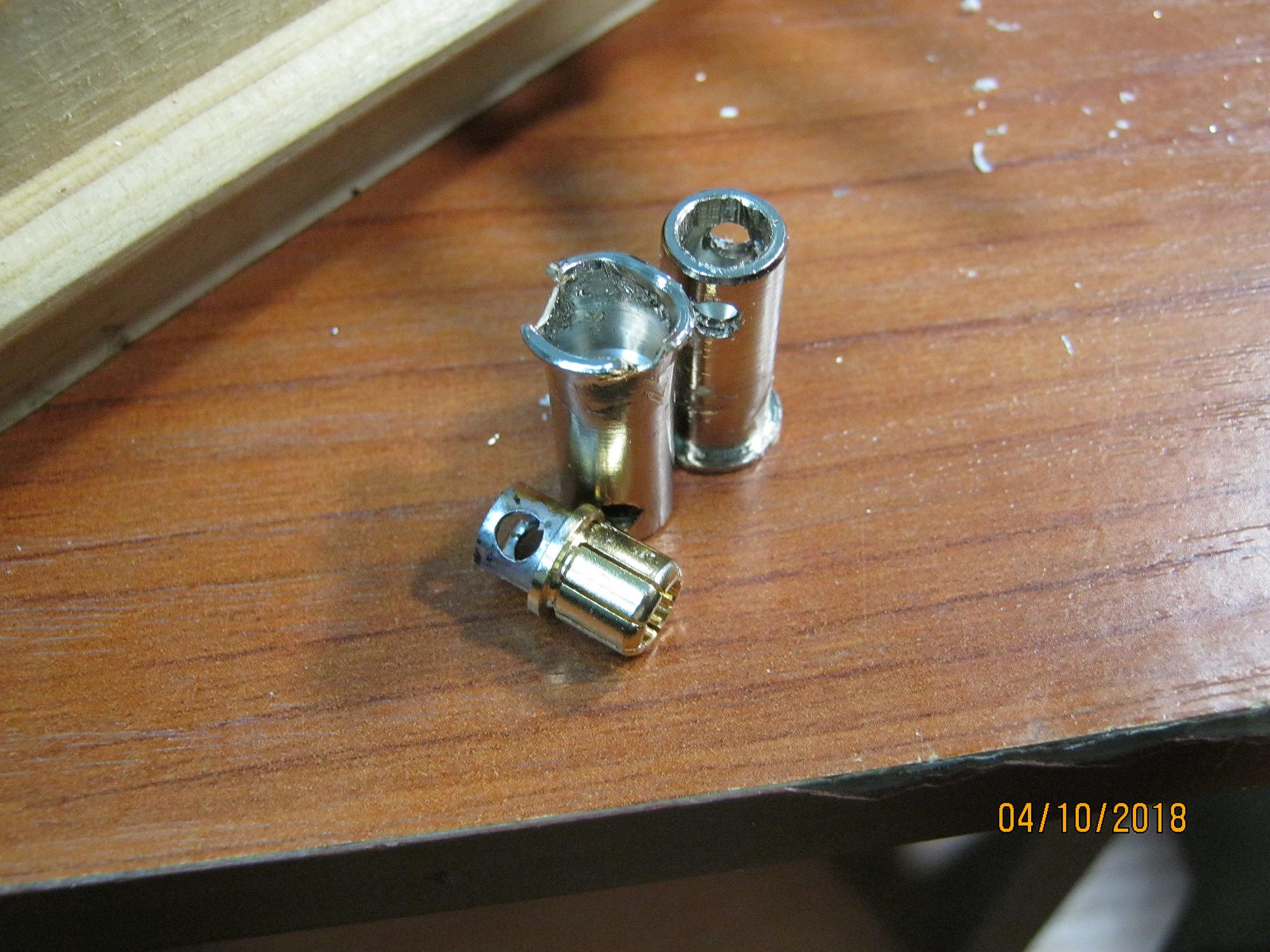

До кучи переходное гнездо на передней панели вообще из какой то силюминевой хрени сделано было.
Пока вот так получается:
dagest

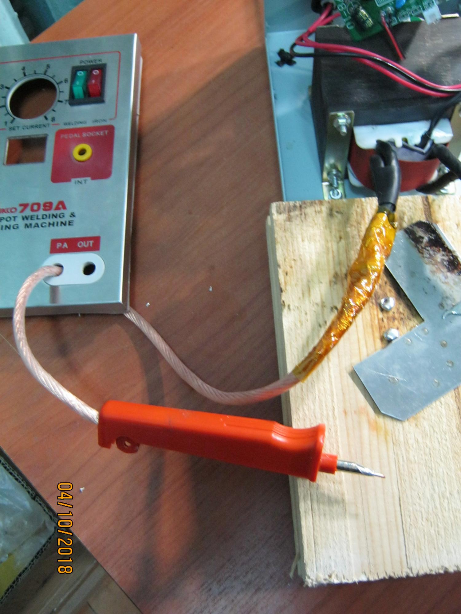

Цитата: vzhik777 от 04 Окт. 2018 в 13:57До кучи переходное гнездо на передней панели вообще из какой то силюминевой хрени сделано было.
Я к своей 787 тоже пытался приделать выносные электроды. Ни фига не получилось. Даже 0.1 нормально не варилось.  Забил. Оставил как было. На клыках варит нормально. Если с перерывом, то даже иногда и 0.2 получается приварить.
vzhik777

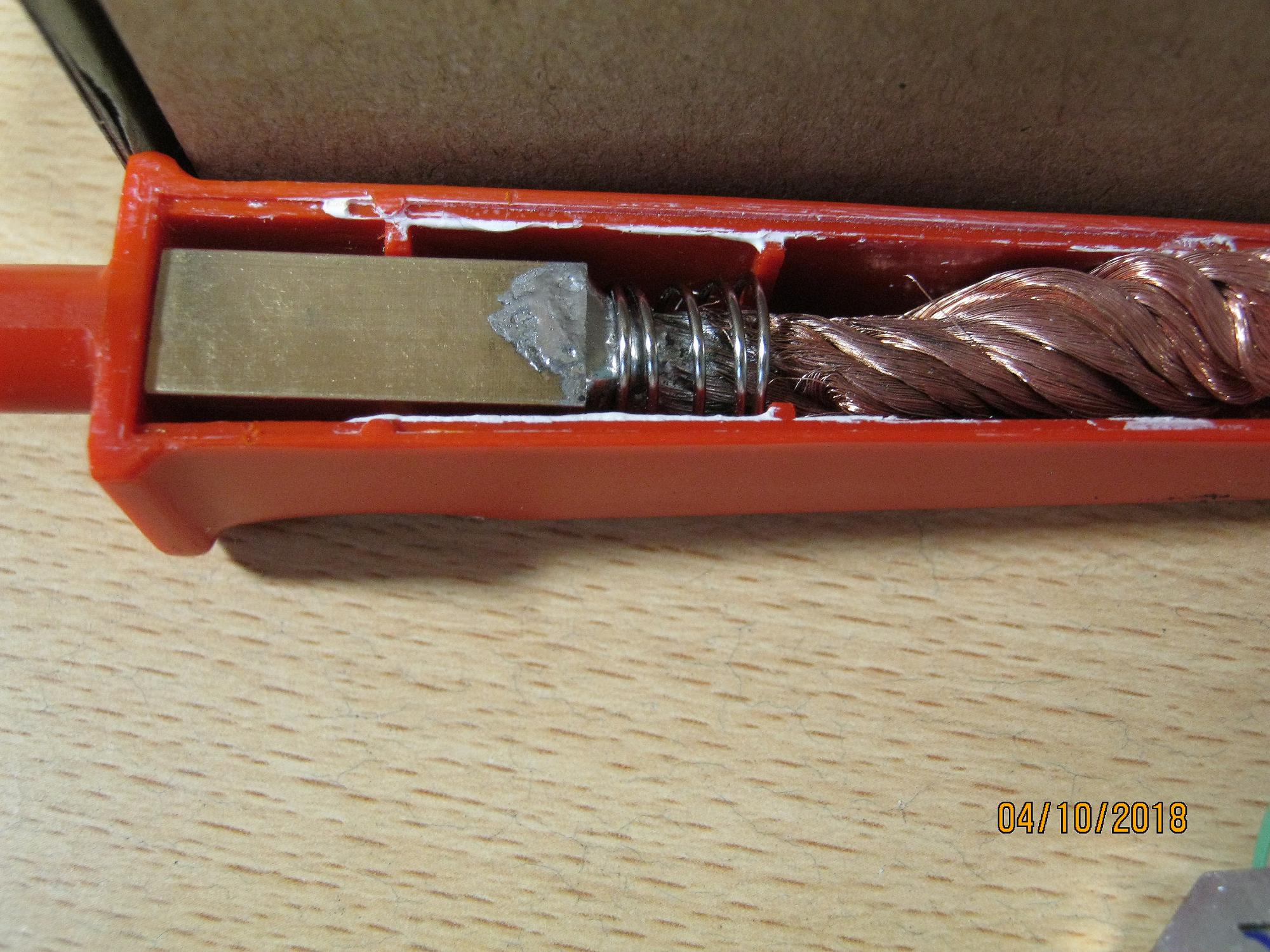

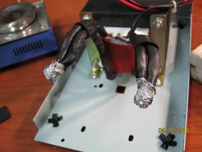

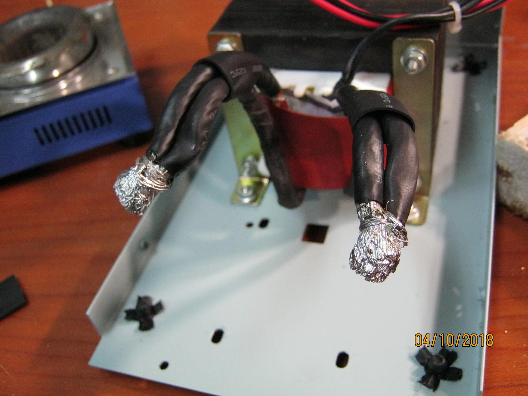

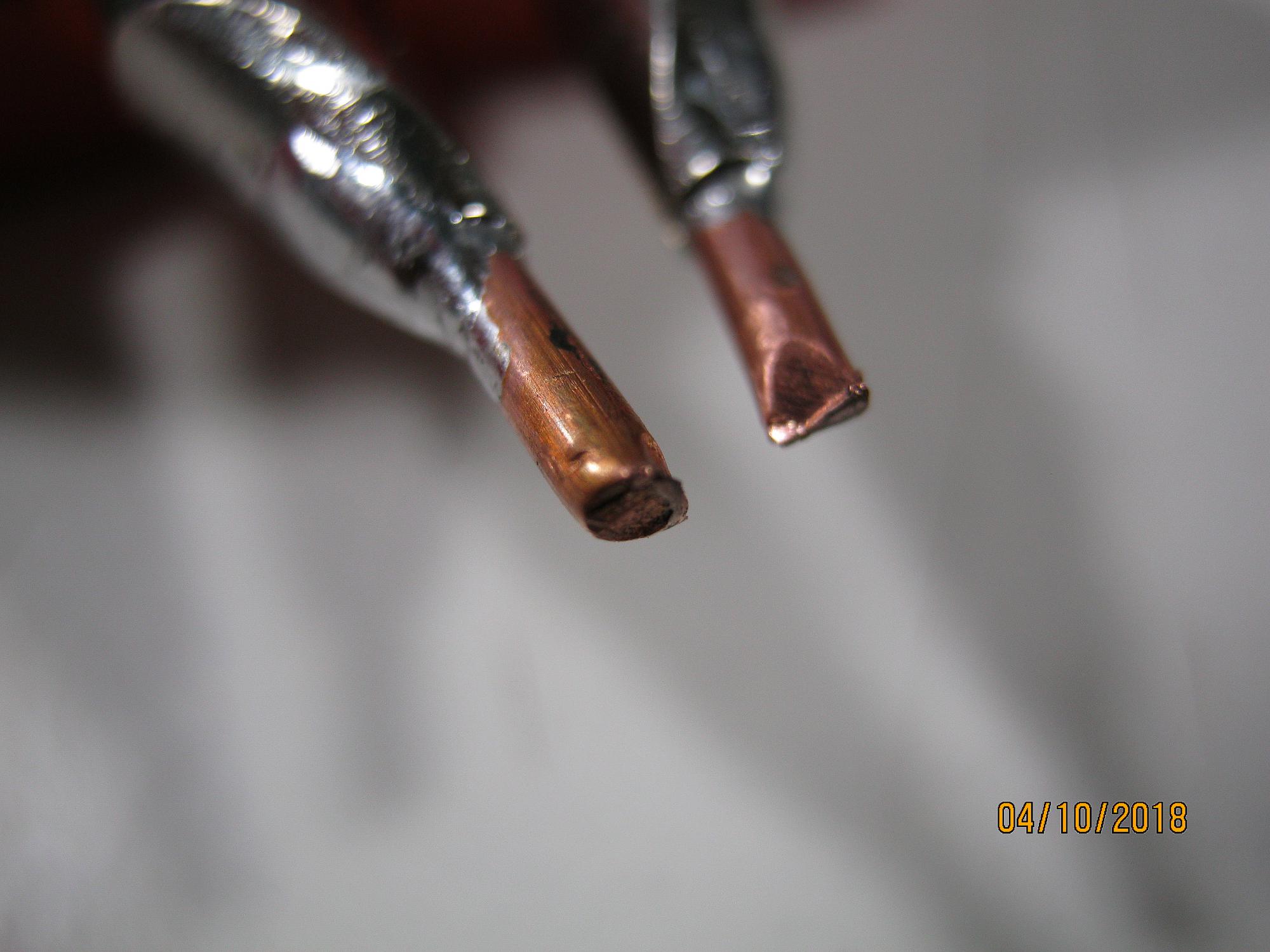

Первый электрод припаян.. Лучше вам не видеть что там под термоусадкой и скотчем. Кому то может стать плохо  :ah:
Там целый кусок припоя. Без фена, мощного паяльника и какой то китайской матери вообще ниче не получилось бы.  :laugh:
Второй теперь понятнее как приклеивать.
Интересно только одно: я непосредственно сам наконечник электрода из 1,75 мм провода рассверлив сверлом 2-ка вставил и припаял. Перепаять на новый недолго. Но не разогреется ли припой при сварке?  :bw:

Китай трансформатор слабый. Я чтобы рарила на выносных электродах добавил 1 виток на трансформатор варить начала,  но перегрев через 15-20 точек термозащиьа отключала даже вентилятор проблему не решил, заменил трансформатор на более мощный и все варит без проблем.

Цитата: vzhik777 от 04 Окт. 2018 в 14:55Но не разогреется ли припой при сварке?
до температуры плавления вряд-ли.  П

Там и транс намотан люминем. выкидывайе транс, ставьте от микроволновки (старой, намотанной медью)...

В общем все китайское похоже после сборки нужно доработать напильником. Советская школа то  :laugh:

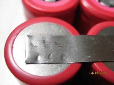

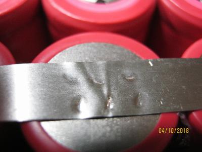

В итого вот че вышло:
Электроды не стал затачивать. Как откусилось лопаткой - так и пошел шуровать.
Прогорят как надо - видно будет. 1,75 точки по идее должны будут получаться.
В настройках: ручка газа максимум, но ни одной кнопки доп. импульса НЕ нажато.
То есть на 2 импульсах по умолчанию поперло, аж клещи из рук выскакивать пытаются.

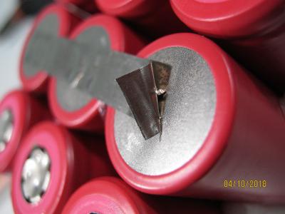

Ну и сама сварка 0,1 лентой. ТТТ, боюсь сглазить, но вроде наконец-то то, что нужно.

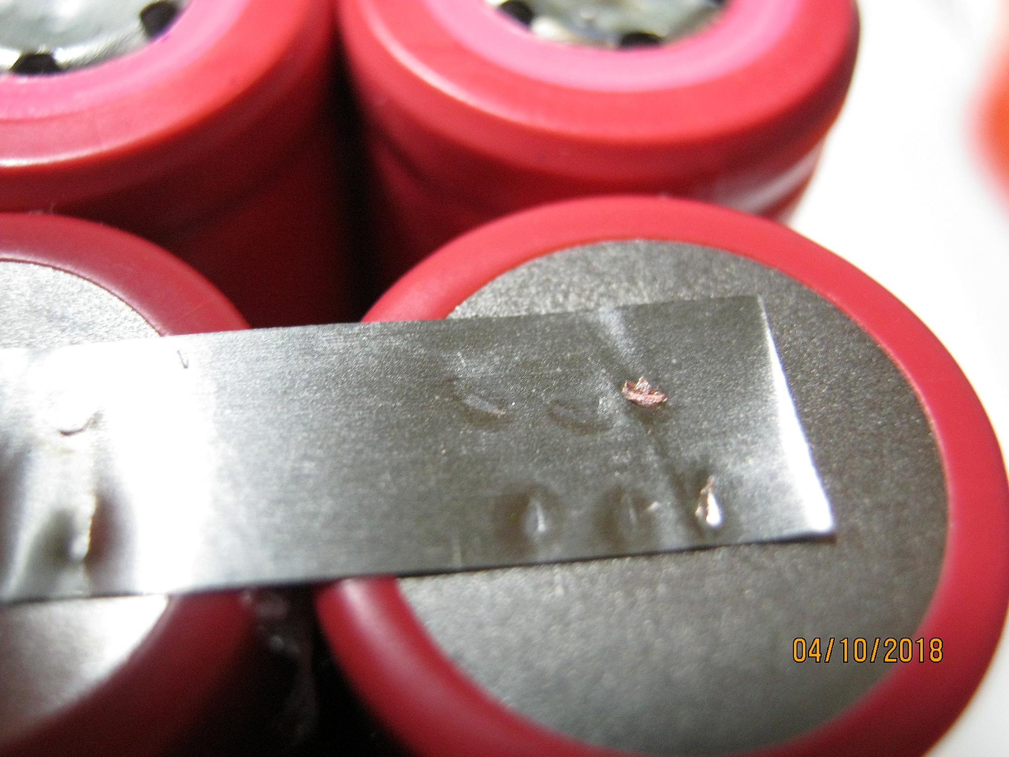

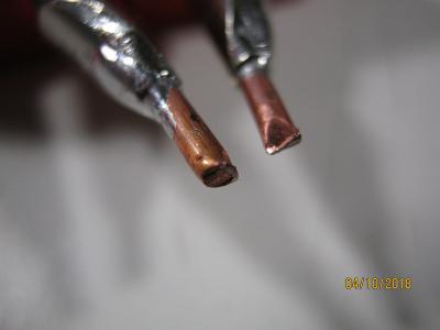

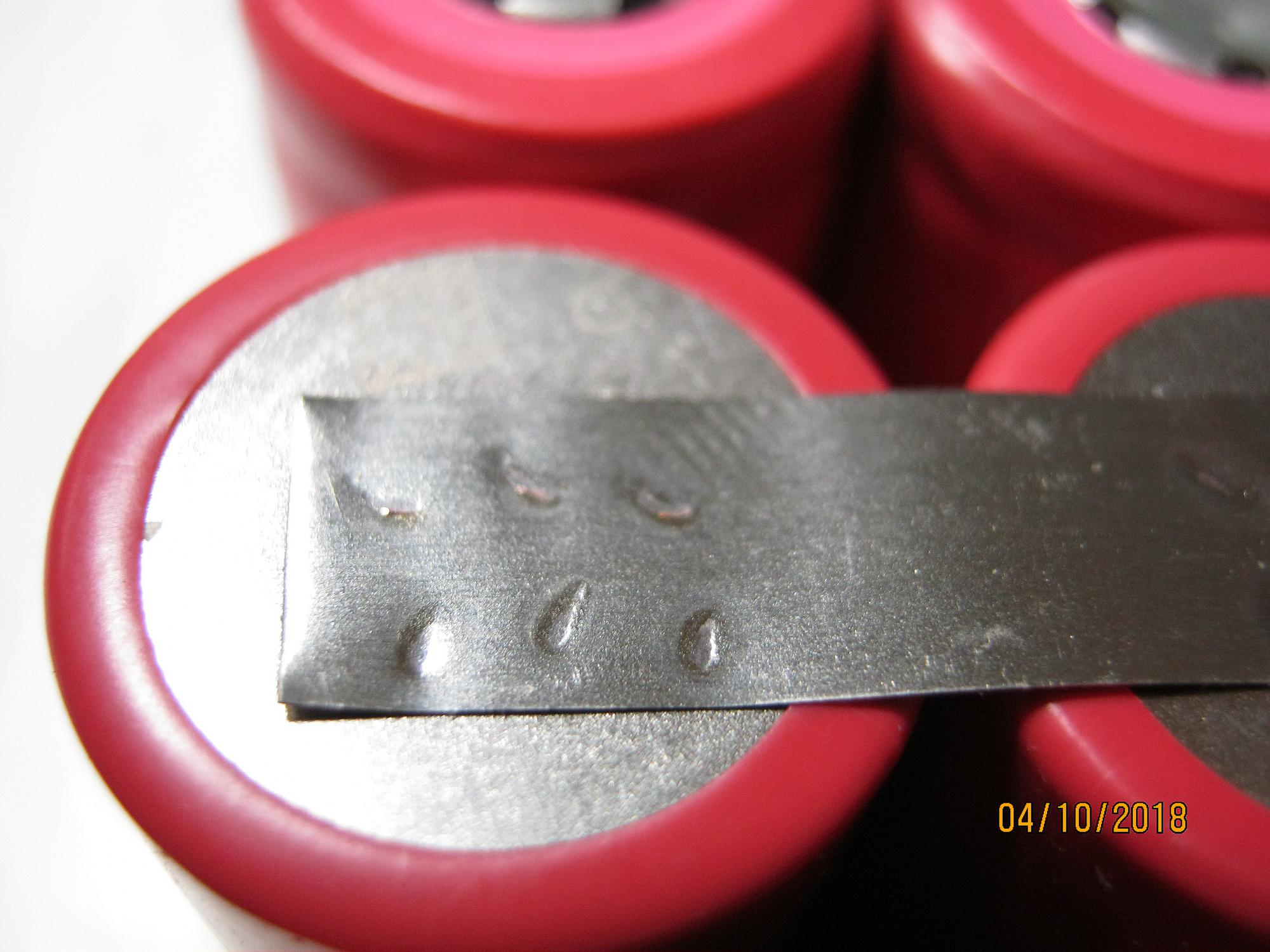

Кончики электродов обгорели, варить стало хуже. Пришлось мощности, точнее кол-во импульсов добавлять и расстояние меж электродов увеличивать. Ну оно и понятно. 1,75 диаметр жал. Попробуйка пробить. НО. На полную мощность, как было раньше, я все еще не переключился. И так вроде хватает. Ленту реально стало не отодрать - рваться начинает. Но иногда почему то все-таки из 2 точек только одну проваривает.
Завтра попробую заменить жала на 0,75. Пусть побольше точек варить придется, даже лучше. Но надеюсь почетче будет.

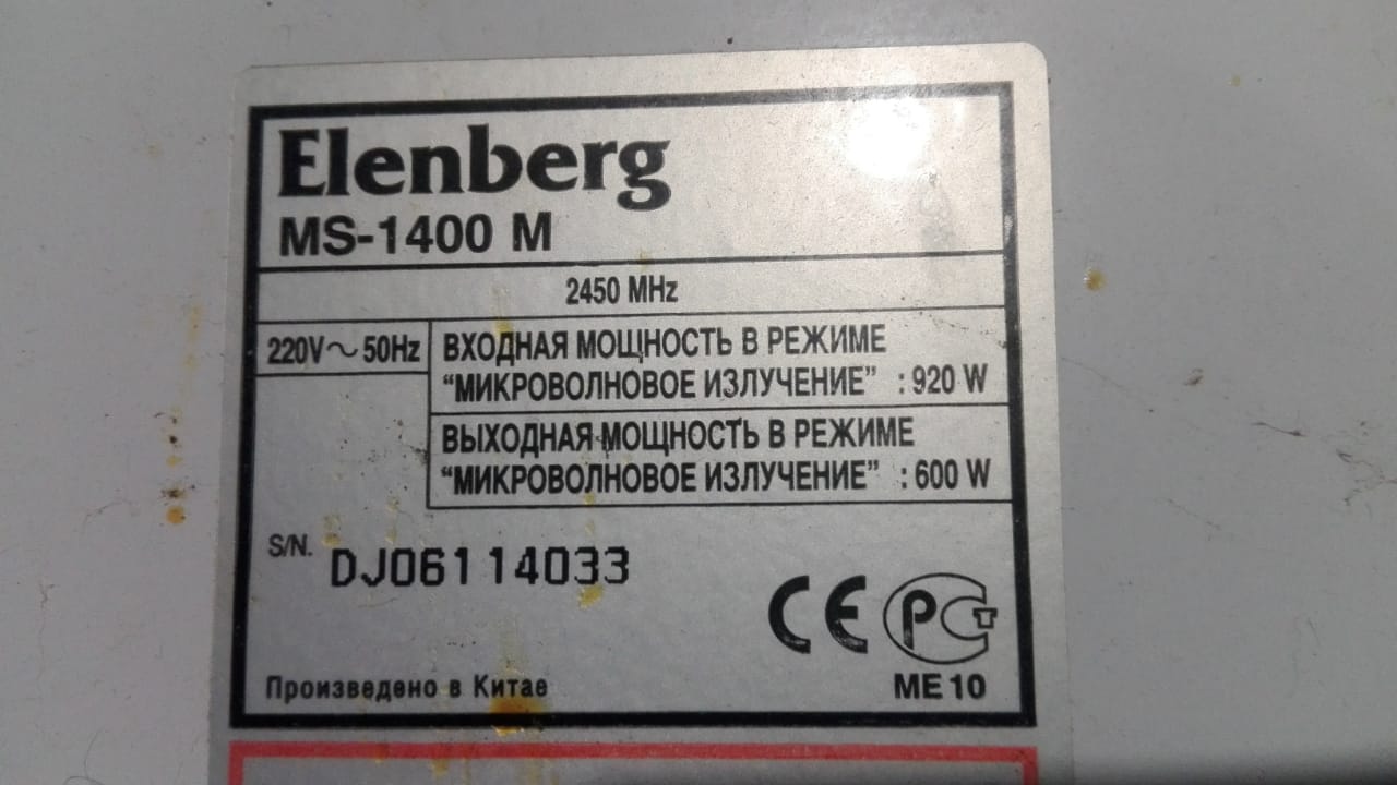

Есть у меня вот такая колымага.
Но она маленькая, банка 0,7 литров впритирку влезает. Греет не шибко мощно, в свое время самая дешевая была.
10 лет пользовались, хватало. Но прогорела слюда ну и колпачок тоже. А так полностью рабочая.
Есть смысл ее на запчасти ради трансформатора пускать или все-таки и для сварочника слабовата будет?
drossel
[user]vzhik777[/user],  Зачем рабочую портить? Я на авито нашел трансформаторы от микроволновки от 400 до 800 рублей в зависимости от мощности. Или в сервисном центре каком нибудь поспрашивать.

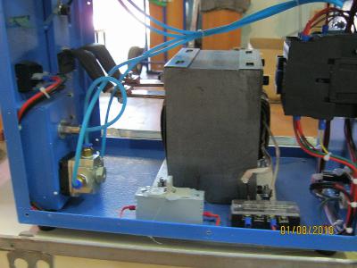

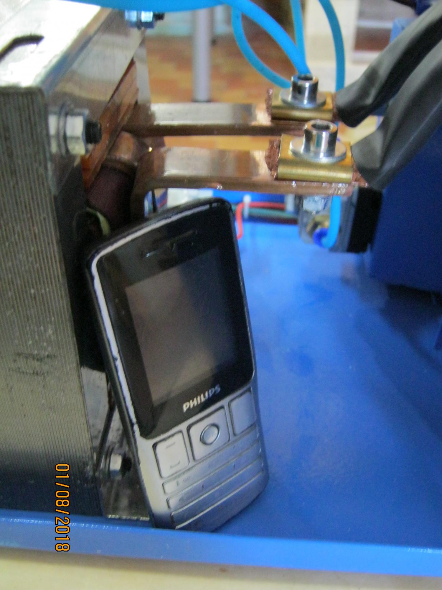

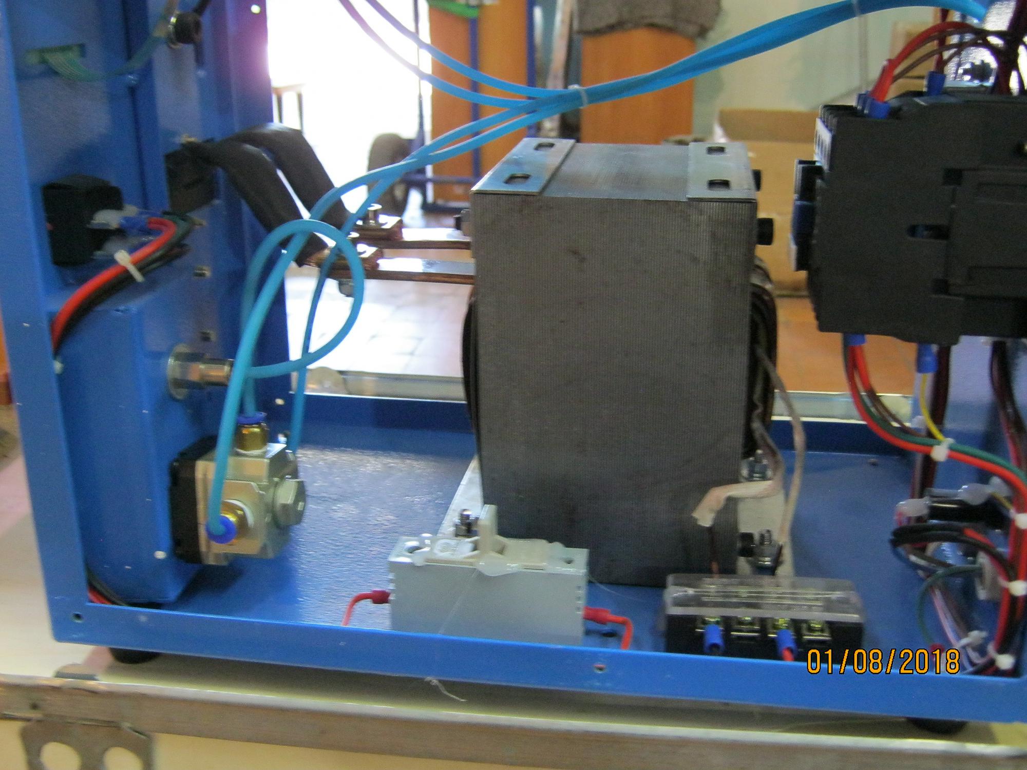

На очереди поюзать вот такой транс весом... фиг знат... много кг с медной шиной во вторичке :laugh::
У него сила прижатия компрессорным давлением регулируется. От батареек до 2 мм пластины проваривать может.
Но это совсем другая история. Хотя тоже Китай.  :pardon:

трансформатор от микроволновки по мощнее будет это конечно лучше.
Я думаю трансформаторная сварка проще и надежней.
