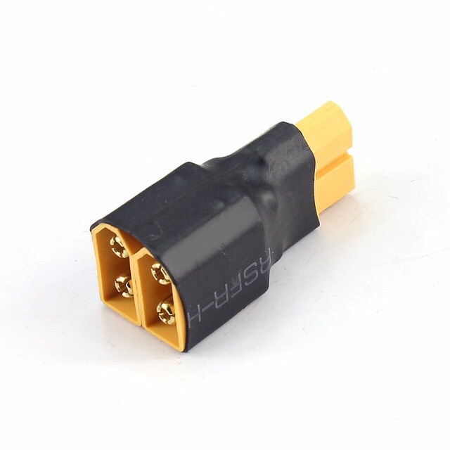

Есть кареточный мотор Bafang bbs02 и батарея. Собираюсь заказать сборку еще одной батареи и на дальние поездки  соединять две батареи параллельно.  Разъем на моторе XT60, на имеющейся батарее тоже.  Новою батарею собираюсь заказывать  с таки же разъемом.
Вопросы:
1)Правильно ли я понимаю что для подключения двух батарей с XT60 к мотору мне достаточно купить такой адаптер на али ?
https://ru.aliexpress.com/item/1-XT60/32835901850.html?spm=a2g0v.10010108.1000014.1.44523163D5jtoF&pvid=cb9d4128-6dda-46e9-bb48-f9ca57c4b3bd&_t=gps-id%3ApcDetailBottomMoreOtherSeller%2Cscm-url%3A1007.13338.112236.000000000000000%2Cpvid%3Acb9d4128-6dda-46e9-bb48-f9ca57c4b3bd&gps-
2) Или может при заказе новой батареи предусмотреть какие либо иные способы для соединения?
Спасибо.
newsky526
[user]Роман50[/user], точно так. Либо самому спаять. У меня спаяны вместе 3 ХТ60 и 1 ХТ90.

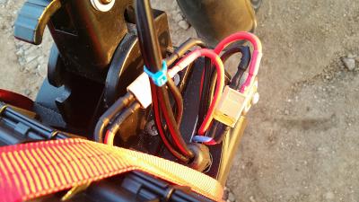

Зависит от расположения, длин проводов и т.п. Мне для своего Мини 4 нужно было вывести двоих пап XT-60 от контроллера наружу, чтобы я мог выбирать конфигурацию батарей, как хочу - хочу запараллелю, хочу катаюсь только на внутренней, или только на внешней. Сам спаял Y-разветвитель мама->двое пап (ну и семейка!  ;-D) из проволоки AWG12, длиной около 20см:
Выровнял напряжения с точностью 0.1В (к сожалению, мой мультиметр точнее не показывает в этом диапазоне) и запараллелил. Ноу проблемо.
