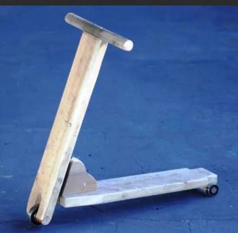

Ребята, ну что Вы набросились на человека? Когда-то в детстве многие делали из подшипников и дощечек тележки для спуска с горы. Каждый делал кто во что горазд. Никто не заморачивался правильной управляемостью("Я его слепила из того, что было...").  Правда, там было, как минимум, три точки опоры. Помню, даже видел у кого-то деревянный самокат на подшипниках вместо колес и у которого руль на дверной петле поворачивался. Пусть автор темы попробует. Некоторым людям нужно самостоятельно убедиться на конкретных набитых шишках, и с этим ничего не поделаешь.
это я поддержу. только те конструкции что в детстве делали не ездили 30км/ч под весом в 90кг среди пешеходов и препятствий

Цитата: ReSharVladimir от 05 Окт. 2018 в 10:44Когда-то в детстве многие делали из подшипников и дощечек тележки для спуска с горы.
Ой верно... На Украине это было массовое увлечение. В воздухе стоял характерный грохот катящихся подшипников по каменной мостовой.
Я был маленький и мне не давали покататься. Действительно две доски, дверная петля и подшипники. Такие подшипники у мальчишек были дорогой валютой, трудно было достать.

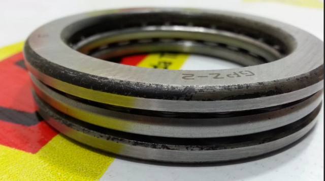

Мне самому интересно. Тут по ходу уже новые идеи появляются.
Упорные подшипники большого диаметра... А что если их применить.   %-)
М-Велосипедист
Цитата: Anton_S от 05 Окт. 2018 в 17:13Ура
Ох...Ну...бывает...
Так вот я об упорных подшипниках. Можно создать плоский поворотный рулевой механизм - это ещё больший уход от канонов, но зато можно приблизиться к законам механики и вернуть ось поворота в плоскость колеса.

Есть  ещё двухрядные подшипники радиально-упорные... Интересно...
