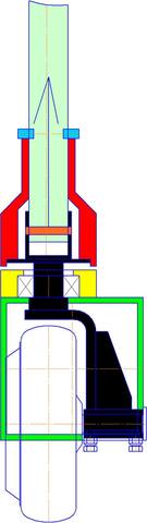

Механизм похож как на вашем самокате   Втулка короткая  свободную посадку имеет только на верхней труба с цангом в основе и эксцентриком.
Нижняя часть втулки не имеет скользящей посадки с нижней трубой, зазор порядка 5мм.  имеет торцевое примыкание .
Внутри верхней трубы тяга, цепляющаяся за ось механизма сложения, другим концом выходит наружу руля перед лицом водителя и на конце эксцентрик.  На верхней трубе по бокам торчат упорные подпружиненные кнопки.
Стойку руля устанавливаем вертикально, сдвигаем вниз втулку , с щелчком выскакивают упорные кнопки блокируя втулку от поднятия.
Зажимаем эксцентрик на руле - втулка крепко прижимается торцом к площадке нижней трубы.
И наконец зажимаем эксцентрик на цанге втулки.

Очень предварительно - мысли...

Слушайте , если вы готовы нагинаться к хомуту, или разместить тягу внутри руля... то можно попытаться сделать фиксинг проворотом руля на 90 градусов.... ну, типа, как застёжка от лифчика, только не 2Д, а 3Д.....
Разжимаете эксцентрик сверху, поворачиваете руль на 90 градусов и стаскиваете руль.... вам же всё равно за руль тащить его по дороге, как 4-х летнего ребенка по Ашану ..... так и пусть руль развернут будет.... это даже удобнее выйдет!
rx3avs
При таком раскладе и футуристичный руль можно предусмотреть. Судя по всему небольшой наклон в сторону пока остаётся.
В рулевой колонке подшипник один, судя по эскизу?
М-Велосипедист
Цитата: rx3avs от 06 Окт. 2018 в 18:55В рулевой колонке подшипник один, судя по эскизу?
Один, но двухрядный - радиально упорный.
