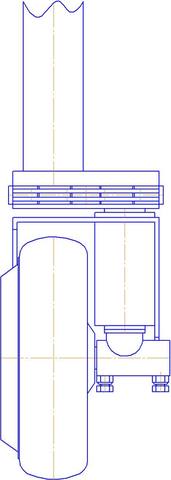

А вот посмотрите  эскиз в масштабе для человека ростом 180см. Плечо силы весьма развито.

Чертёж петли готов для запуска в проект.

я уже видел как делали из петли это. Она гнется, не хватает жёсткости. Очень мягкий материал. Что то вы делаете всё уж извините вообще против здравого смысла.... Вам дело говорят на самом деле. Это все не будет работать и весить будет килограмм 15.

Петля мощная толщина стали 2.5мм.
Одна полочка будет скручена со стальной пластиной 3мм.
Другая с алюминиевой пластиной толщиной 8-10мм.

Ну и наконец наклон рулевой колонки, которая находится сбоку от колеса, не желателен, поскольку возникает момент вращения .... ;-)
Она должна быть вертикальна...( ну чума...что же это получается??? )  :bw:
М-Велосипедист
Подвеска переднего колеса готова.
Поворотный и узел складывания:
rx3avs
Автор! У вас ошибка в чертежах. Существуют ещё законы физики, потому правильно будет так:
Предлагаю сразу предусмотреть футуристичный руль.
rx3avs
#83
Цитата: М-Велосипедист от 04 Окт. 2018 в 21:06Она должна быть вертикальна...( ну чума...что же это получается??? )
Получается, что воблинг и полное отсутствие устойчивости на курсе заложены в конструкцию на стадии проекта.

Вы имеете ввиду ошибку в решении?
Если переместить стойку руля на два сантиметра правее  думаю так Вам с законом физики будет привычнее.
Но не хочется увеличивать  консоль крепления только ради стереотипа..
Пилот машинально займёт нужное положение на площадке самоката и компенсирует этот незначительный перекос.

Перекос-то может хватит устранить на оставшиеся 50и мм. А вот расколбас и устойчивость я сомневаюсь. Но у вас скорее всего всё получится, ибо отступать некуда. Ещё как минимум две площадки ожидают результат.
