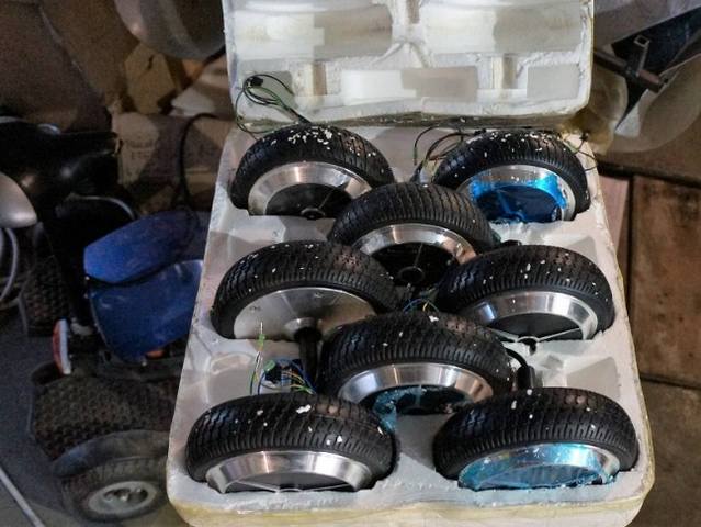

А вот такие:
Добавлено 03 Окт. 2018 в 12:10
Спасибо...
ооо какое богатство! шоб я так жил)
