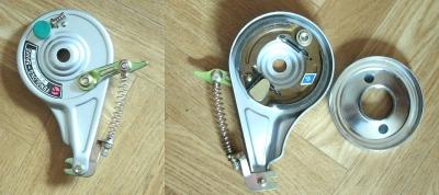

Тормоз получил он выглядит вот так.
Теперь его можно вводить в виртуальный мир чертежей.
М-Велосипедист
Готово.  Ленточный тормоз полярный  он диктует направление вращение. Он всю схему электросамоката зеркално вывернул.

Цитата: ReSharVladimir от 02 Окт. 2018 в 22:01А почему Вы барабанный не заказали?
Прислали то, что было на складе.
Иван Сусанин
Барбанный тормоз (правильный)- вещь. Практически "вечный", не скрипит, регулировки не уходят, вода- нагрев пофиг. Я от японского скутера приколхозил, за час переклепал накладки, отрегулировал- ненарадуюсь.
