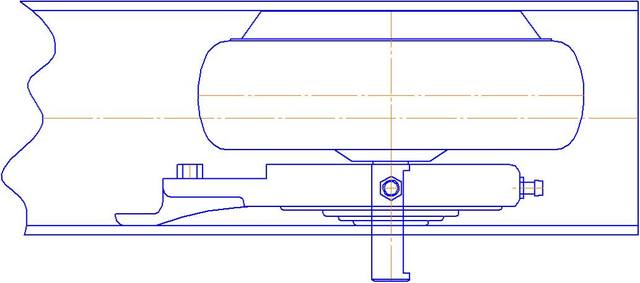

Цитата: Pavel__ от 12 Окт. 2018 в 14:22Взять МК с выводом кабеля сбоку, а не через ось колеса
Это противоречит тех заданию. Надо выработать то что есть.
А задний привод противоречит?
М-Велосипедист
Цитата: Jeca от 12 Окт. 2018 в 15:22А задний привод противоречит?
Задний привод в какой то мере противоречит ТЗ.
Конструкция получается сложнее менее технологичная и более дорогая.

Цитата: М-Велосипедист от 12 Окт. 2018 в 16:00Конструкция получается сложнее менее технологичная и более дорогая.
Обоснование есть? Пол метра кабеля сильно поднимут цену?
М-Велосипедист
#256
Цитата: Jeca от 12 Окт. 2018 в 16:39Обоснование есть? Пол метра кабеля сильно поднимут цену?
Дело не в этом.
При переднем расположении консольного МК заднее  колесо можно установить простое двухопорное.
Если поставить назад консольное МК ситуация усложнится - оно прижмётся к правой стенке корпуса
и переднее колесо придётся делать тоже  консольное для того что бы колёса оказались в одной плоскости - консольная подвеска тяжелей и дороже сложней и в итоге мы получим сдвинутую площадку для ног - нарушится симметрия.
крепить к алюминиевой стенке нельзя нужно изготовить прочный переходник, площадка для ног не пойдёт по центру и рулевая колонка окажется сбоку.
Jeca
Цитата: М-Велосипедист от 12 Окт. 2018 в 17:07ситуация усложнится - оно прижмётся к правой стенке корпуса
Чего? Та же дуга, что крепит переднее, держит заднее.
М-Велосипедист
Цитата: Jeca от 12 Окт. 2018 в 17:51Чего? Та же дуга, что крепит переднее, держит заднее.
Вот именно.
А двухопорное колесо просто держится своей осью за алюминиевые стенки корпуса - две дырочки в корпусе и всё...
С чего-бы вдруг. Мотор сзади, батарея- контроллер в деке- оставим их в покое. Извращайся с передним колесом-подвеской-рулём, и прочими узлами как хошь.
М-Велосипедист
Цитата: Иван Сусанин от 12 Окт. 2018 в 19:56С чего-бы вдруг. Мотор сзади, батарея- контроллер в деке- оставим их в покое. Извращайся с передним колесом-подвеской-рулём, и прочими узлами как хошь.
Вот смотрите, как мотор колесо расположено в чреве квадратной трубы .
Сдвинуто в бок и требуется консольно крепиться к хлибкой алюминиевой стенке, а там ещё тормоз который уменьшает хвостовик консоли...
Конечно можно, что то придумать, но во имя чего - только ради покоя проводов?
Jeca
Цитата: М-Велосипедист от 12 Окт. 2018 в 22:42Вот смотрите, как мотор колесо расположено в чреве квадратной трубы .
Вынуть его из трбы, оставить "козырёк" над колесом.
М-Велосипедист
Цитата: Jeca от 12 Окт. 2018 в 22:52Вынуть его из трбы, оставить "козырёк" над колесом.
Во имя чего?  Городить козырёк-крыло, когда сама труба является крылом.
Ну , как то не очень - это всё...

Цитата: М-Велосипедист от 12 Окт. 2018 в 23:04Во имя чего?  Городить козырёк-крыло, когда сама труба является крылом.
А ещё грязесборником. Электрику придётся изолировать от колеса. А при таком раскладе получаем глухую стенку, перед колесом и площадку для крепления консоли.
Да, эстетика не та. Но не все дизайнерские находки работают в жизни. И на оборот. Второй момент, тормоза. С скорстью 20 км/ч. можно и попроще сделать.
М-Велосипедист
Цитата: Jeca от 13 Окт. 2018 в 00:15А при таком раскладе получаем глухую стенку, перед колесом и площадку для крепления консоли.
Глухие стенки делать не желательно, должны быть съёмные. Нужен доступ к электрооборудованию.
Думаю заглушки сделать из особого материала. Не знаю как он называется - его используют в вёслах. В трубу весла вставляются мягкие пробки  и весло начинает плавать .
Материал нечто среднее между пенопластом и поролоном - воду в себя не впитывает... невесомый...

Цитата: _m61_ от 12 Окт. 2018 в 07:04Представляете сколько такая труба весит? при длинне 90см выходит 5,85кг! Из легко компактного проект превращается в тяжелотаранный!
Проект в очередной раз переработан.
Вновь переведён на более узкую квадратную трубу размером 700х100х100х4 подножка полегчала почти в два раза и  получила наклон в 1,5 градуса.
Подшипники применены более лёгкие.
Скоро деталировка.
