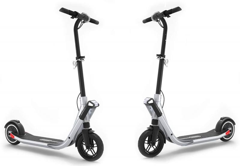

В качестве оси сложения подсидельный зажим с эксцентриком.
Труба после рулевых подшипников может расширятся и прятать плату контроллера и батарею. Провод можно провести внутри полой рулевой.

Ну зачем же так-то складывать?
Ведь у вас уже самокат из квадратных труб..... и есть питерские самокаты фирмы "карманный транспорт", там очень простой механизм складывания.... простой в смысле воплощения, только 3 дырки просверлить:
И эффективный до предела.... когда всё в самокате сломается, только он останется целым !
Это бедному топикстартеру он не подходит, потому как не складывается за одну секунду и нагибаться к нему нужно.... или переднее колесо поднимать вверх, что конечно же не по фэншую .... но у вас-то какой план был? Зачем же вы с самокатом так?
Кстати, надо отдать ТС должное, если вдуматься, то он как раз реализует "питерскую схему", с единственным отличием, что переносит шарнир из точки 1 в точку 2, а штырь-фиксатор (в данный момент невидимый) из точки 2 в точку 3:
Т.е. в любой момент, в течении 7-ми дней.... если он не выкинул кассовый чек, он сможет отнести в тот ларёк, куда сдал дверную петлю.... ещё и дверную защелку.... то же сдать в зад и на вырученные деньги купить шаурмы ))

Цитата: М-Велосипедист от 11 Окт. 2018 в 21:08Потом снабжение  - квадратная труба 120х120х5 в последний момент отовсюду исчезнет...
Ну вот опять двадцать пять! Представляете сколько такая труба весит? при длинне 90см выходит 5,85кг! Из легко компактного проект превращается в тяжелотаранный!
М-Велосипедист
Цитата: _m61_ от 12 Окт. 2018 в 07:04Ну вот опять двадцать пять! Представляете сколько такая труба весит? при длинне 90см выходит 5,85кг! Из легко компактного проект превращается в тяжелотаранный!
Я посчитал: при удельном весе 2,71г/см3
Труба длинной ровно 80см. и будет весить 4,98 кг. Под колёса сделаны вырезы это минус ещё 0, 96кг.
Итого  4,02кг
Но эта квадратная труба уже и корпус и подставка для ног и рама и задняя вилка и крылья и контейнер для электрооборудования...!!!
Разве это много?

Цитата: 12uu21 от 12 Окт. 2018 в 04:00Это бедному топикстартеру он не подходит, потому как не складывается за одну секунду и нагибаться к нему нужно...
Да в моей конструкции функция сложения в расчёте на ежедневное использование по десятку раз...
Раскрытие в одно движение - как зонтик.
