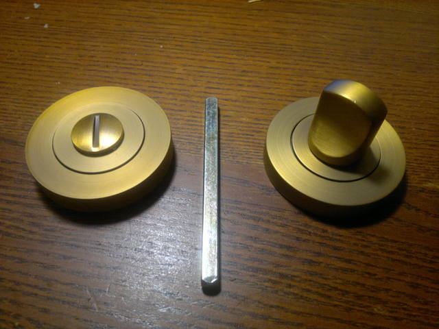

Цитата: Jeca от 10 Окт. 2018 в 16:58А в дверях готовых решений не осталось?
Действительно нашёл дома вот такой механизм:
А у автобусной остановки купил вот такие рукоятки:
Теперь эти детали  нужно оцифровать и ввести в виртуальный мир чертежа.

М-Велосипедист
Цитата: ssilk от 10 Окт. 2018 в 20:44А складываться самокат будет с помощью такой ручки...
link, вы не внимательны- очки направьте чуть выше вашего сообщения...  ;-D
Jeca
М-Велосипедист
Цитата: Jeca от 10 Окт. 2018 в 21:06Я за противоугонку.
А в чём смысл?  При угоне особой нужды в складывании нет.
М-Велосипедист
#221
Защёлка готова:
И рукоятка готова вписаться в проект.

ssilk
Цитата: М-Велосипедист от 10 Окт. 2018 в 21:04link, вы не внимательны- очки направьте чуть выше вашего сообщения...
То, что у Вас на картинке нефункционально...) На защелку будет большая нагрузка и двумя пальцами освободить ее будет крайне сложно. В этом плане хорошая, крепкая Г-образная рукоятка предпочтительнее... ) Вы же делаете массовый самокат, а не только для мастеров рукопашного боя или бойцов ММА...)
Задумайтесь, а если владелец девушка или подросток, откуда у них силы повернуть Вашу дизайнерскую пимпочку? :-D
З.Ы. методика копипаста позволяет писать ники более правильно. :-P
odo - 6650 км
М-Велосипедист
Цитата: ssilk от 10 Окт. 2018 в 23:50На защелку будет большая нагрузка и двумя пальцами освободить ее будет крайне сложно.
На защёлке во время стоянки нагрузка ровна нулю.
Нагрузка появится во время езды при наборе скорости, когда пилот потянет руль на себя.
Но во время езды защёлку открывать  не требуется.

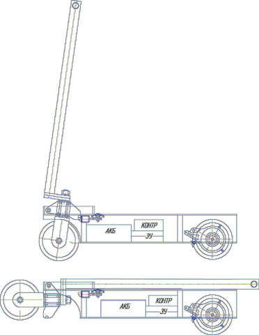

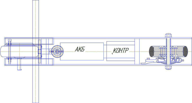

М-Велосипедист
Некоторая накладочка вышла.
Рукоятка которая открывает стопор находится  прямо под ударом трубы руля.
При складывании она ляжет на торчащую рукоятку и по этому её придётся применить плоскую впотай и поворачивать её придётся монеткой.  :pardon:
Jeca
Цитата: М-Велосипедист от 11 Окт. 2018 в 01:00При складывании она ляжет на торчащую рукоятку
Сместите её. Если боитесь перекосов, сделайте кромку полукругом. И поверните шпинголет на 45°. Язычёк останется по центру.
М-Велосипедист
Цитата: Jeca от 11 Окт. 2018 в 01:15И поверните шпинголет на 45°. Язычёк останется по центру.
Так не получится - нет места.
Я понимаю трудно давать советы,  без картинки.
Завтра видимо уже покажу общий вид в разрезе и легко будет проанализировать ситуацию.
