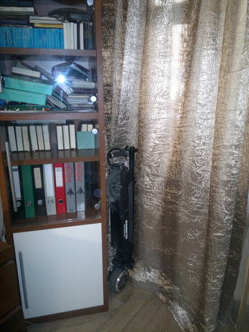

М-Велосипедист
Цитата: _Os от 30 Апр. 2019 в 14:54Видимо это нужно читать как "С любым другим самокатом в метро  мне ездить не удобно." Но ведь для такого утверждения видимо нужно перепробовать не один самокат?
Я про своё неудобство и говорю.
Недостатки которые я вижу в самокатах не требуют личной проверки - огромные, с пустотами внутри сложения,
всех в толпе задевают, пачкают,
катить не удобно, потому все в  основном носят , а это 10-15кг...

М-Велосипедист
Цитата: vip69 от 30 Апр. 2019 в 15:32судя по фото вас в метро - можно даже на дуле ездить - никому никто и ничто не мешает, вокруг никого в пределах 2-3м...
я с кугой езжу в метро, не в час пик, но и такой роскоши как у вас на фото - ни разу не бывало. и чаще вообще не складывая ее - так удобнее, никого не задеваю и при этом не нужен чехол, но вокруг меня люди. рядом, есть. и нет ничего неудобного.
у вас в питере немного по другому в метро с самокатом - требуют чехлы, но дело тут не в этом.
да, у вас сложение немного компактнее (хотя совсем немного), но пользы от этого - никакой. на сложенную кугу(етау) так же можно одеть чехол, и так же катить.
Громоздко.
Вот был случай, выхожу из метро, а на улице снег с дождём - складываю микросамокат-трость и я уже в троллейбусе.
Недавно и в такси сел с друзьями- сидел на переднем сидении и между ног самокат.
В магазине пускают даже за турникет с самокатом -тростью...
Полная свобода - хочу усилить этот эффект -сделать ещё меньше и легче..
Цитата: vip69 от 30 Апр. 2019 в 15:32ps а, главное, никто не сомневается в ваших руках, голове и технических возможностях, но все это, в данном проекте потрачено очень и очень спорно. вопреки здравому смыслу и физике с математикой. и напоминает жванецкого - наши ботинки тоже хорошие... если других не видел.
Цену своим рукам, голове и техническим возможностям я хорошо знаю и в оценке окружающих не нуждаюсь.
Я излагаю своё техническое мировоззрение в конкретном техническом устройстве и мне интересно мнение окружающих и их советы. И прошу не обижаться если ваше мнение не найдёт во мне отклика.
Многое о чём вы пишете мне известно и отвергнуто - мне нужны новые решения, которые изменят то, что меня не устраивает на данный момент.

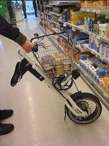

Цитата: М-Велосипедист от 30 Апр. 2019 в 16:02В магазине пускают даже за турникет с самокатом
Я если на самокате — в магаз с ним не складывая, ни разу не препятствовали. А в ашане — корзинку на нем возил.
Так что кроме отвлеченного веса — разницы, по сути,  никакой.но с такими возможностями, если не идти наперекор и не делать вопреки можно было сделать гораздо гораздее, имхо.

Цитата: vip69 от 30 Апр. 2019 в 16:38Я если на самокате — в магаз с ним не складывая, ни разу не препятствовали. А в ашане — корзинку на нем возил.
И со Стридой в магазин пускают
Цитата: vip69 от 30 Апр. 2019 в 16:38Так что кроме отвлеченного веса — разницы, по сути,  никакой.но с такими возможностями, если не идти наперекор и не делать вопреки можно было сделать гораздо гораздее, имхо.
ЭлектроСтрида комфортнее вашей ''куги" - по вашей логике вам нужно пересесть на Стриду она ''гораздо гораздее''...  B-)
