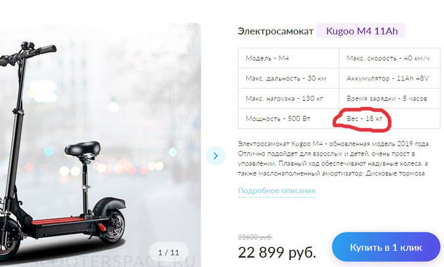

Цитата: vip69 от 01 Май 2019 в 13:53Это вам кто сказал? Вы даже цифры реальные, которые не ваши — воспринимает в штыки и какие то свои придусюмываете откуда-то. Куга весит 11,4кг (можете сами взвесить одну из сотен и тысяч куг, которые можно пойти и купить прям сейчас и ездить). Так же как и измерить вдоль и поперёк. Ваша метла (с ваших слов) — 13,5кг.кто там кого легче?
Никаких ''штыков'' 18кг всё же тяжелее чем 13,5кг.    ;-D
Читайте, чётко написано...:

Цитата: М-Велосипедист от 01 Май 2019 в 23:26Читайте, чётко написано...:
Вам говорят про другой самокат...   По большому счету, то что Вы привели на скрине это вообще не куго, хоть на нем это и написано. И вес 18 кг у него с сиденьем и батарейкой, которая во весь Ваш огрызок не поместится. Как Вы любите говорить, давайте сравнивать вещи одного класса.
Еще момент, у куги про которую Вам говорят, ДВА амортизатора, колеса 8", нормальная база, батарейка 10S3P весом в 1.5 кг и при этом он на ДВА килограмма легче Вашего...  У Вас амортизаторов нет вообще, колесо 6.5", куцая батарейка и никакая база... Про ходовые характеристики даже говорить нечего. Вы можете сколько угодно говорить, что Вам так удобно, но даже моноколесо, и то лучше Вашего инвалида.

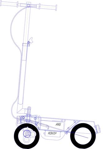

Ваш самокат по моим требованиям большой и тяжёлый, ориентироваться на такой вариант мне не хочется.
Веса батарейки я не знаю - ёмкость больше вашей - 10ач
Имеется ленточный механический тормоз с ручным управлением.
Заднее колесо временное, самодельное тяжёлое из двух стальных листов толщиной 3мм
Консольная поворотная вилка переднего колеса перетяжелена толщина стали 9мм. !!!
Внутри корпуса тяжёлые лонжероны - полосы из стали толщиной 3мм.
Корпус из дюраля толщиной 4мм - нужно толщину уменьшить вдвое.
Резина на колёсах тяжёлая цельнолитая.
База великовата надо укоротить миллиметров на 50.
Видите сколько резервов,  думаю если это всё учесть вес убавится килограмма на 3-4...
Стартовый вариант конструкции осторожный, избыточный по прочности и по весу (а весит примерно как ваш отработанный самокат) - дальше начнём реализовывать все резервы и он надеюсь станет конкурентным и по весу.

М-Велосипедист
Вот такая картинка удобнее для восприятия.
Несмотря на уменьшение базы, внутренний объём увеличится и возможно на борту всё же разместится зарядное устройство.

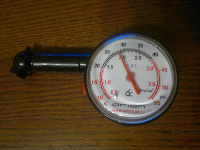

Os, увидел в магазине симпатичный монометр и вспомнились ваши расчёты рекомендованные физикой 7-го класса.:
''Давайте посчитаем. Грубо, что-б знать порядок величины. Физика 7 класс (если я что забыл - поправте)
Вы стоите на самокате, не прыгаете с и не наезжаете на препятствия
F = mg = 100*9.8 = 980 Н
колесо должно компенсировать нагрузку, значит: F = P*S
упругость пустой покрышки пока не учитываем
площадь контакта колеса, допустим 2х5 см S = 0,001 м^2
P = 980/0.001 = 980 000 Па = 10 Ат (округлённо)
Не много?''
Купил манометр и померил давление в задней шине своей ЭлектроСтриды, вот результаты:
Басарга
На полуспущенных, значит...
Хотя бы 40 пси для толстопуза надо, все таки не фэтбайк ;-)
Я на 8" езжу 50 пси или 3.5атм, если чё
М-Велосипедист
Такова объективная реальность...с этим не поспоришь...
