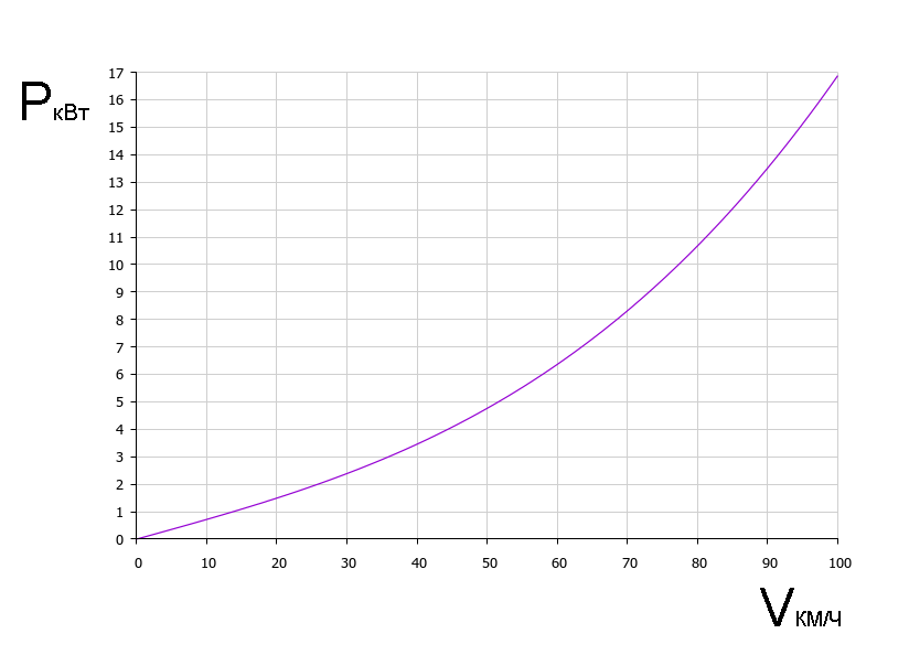

matr
Ирбис ваш разгоняется до сотки 3квт мотор разогнать до 100 -ну никак не удастся это раз.
ДАЖЕ ЧТОБ РАЗОГНАТЬ ДО 70КМЧ ПОНАДОБИТСЯ ВКАЧАТЬ В НЕГО КВТ 8
https://electrotransport.ru/images/3/1l3n1gj.png
MXUS 3000W  весит уже 10кг
рама даже велосипедная весит 15.
это уже 25
Даже  если предположить что Ваш 3квт мотор не сдохнет от вкачаных 8квт
то например от батареи 80в снять 8квт это надо 8000вт\80v=100А
Батарея 100а\ч это пипец, ну пусть вы будете ехать не час а полчаса, ок, значит 50Ач 80В
ну там 20S16P самое маленькое это 320 ионок по 50грамм каждая это 16 кг чистого веса батареи.
итого это уже больше 40кг.
60-70км\ч
думаю если пересчитать на 100 (заявленые вашим байком)- то Вы никак не уложитесь в желаемые 55кг
