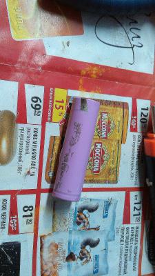

Ну вообщемто из названия всё понятно, разобрал АКБ, набрал 2кг мёртвых noname элементов, на всех сработала защита, вероятно был перезаряд, может кто подскажет как бы из них давление стравить и чем мембрану обратно придавить?   :bw:

просверлил дырочку используя ограничитель (чтоб сверло глубоко не зашло)  продавил пластину, аккум заработал.
однако запаять дырку нереально, выходят газы! можно замотать скотчем, но...  вообщем не рискнул я его оставлять дома, полетел аккум из окна куда подальше  :hello:

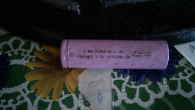

Цитата: russstand от 21 Сен. 2018 в 02:13разобрал АКБ, набрал 2кг мёртвых noname элементов, на всех сработала защита, вероятно был перезаряд
Чем заряжаете?
russstand
Цитата: sjaovay от 23 Сен. 2018 в 01:57
Чем заряжаете?
а кто её знает, купил б.у. тут на форуме, к продавцу претензий нет, продал дёшего, заранее предупредил что немного дохлая, БМСка была, неплохая такая, с балансиром, ЗУ которое шло с АКБ вполне исправно, но собирали батарею в el-velo, наверно это уже диагноз  :-D

напругу померил, в норме, возможно заряжали чемнить другим, а скорее всего собрали акб из б.у. элементов, вот и результат
Turist
После открытия внутри предохранительного клапана (под + контактом) электролит испаряется и аккумулятор как правило больше нормально зарядить даже до номинала проблематично, внутри происходят необратимые процессы.
Клапан внутри обратно отскакивает со временем, и даже немного зарядить проблема, даже ввинчивал меленький шуруп саморез, всё равно акк-ры заряд не берут, есть вариант ещё залить термо-клеем, но если электролит уже испарился, то и герметизировать будет в принципе нечего.  Можно в принципе попробовать заряжать зарядными кот показывают внутреннее сопротивление на подобии LitoKala чтобы отбраковать откровенный хлам и то что с чем можно ещё позаниматься, на фонарики и PowerBank-и и т.п.
