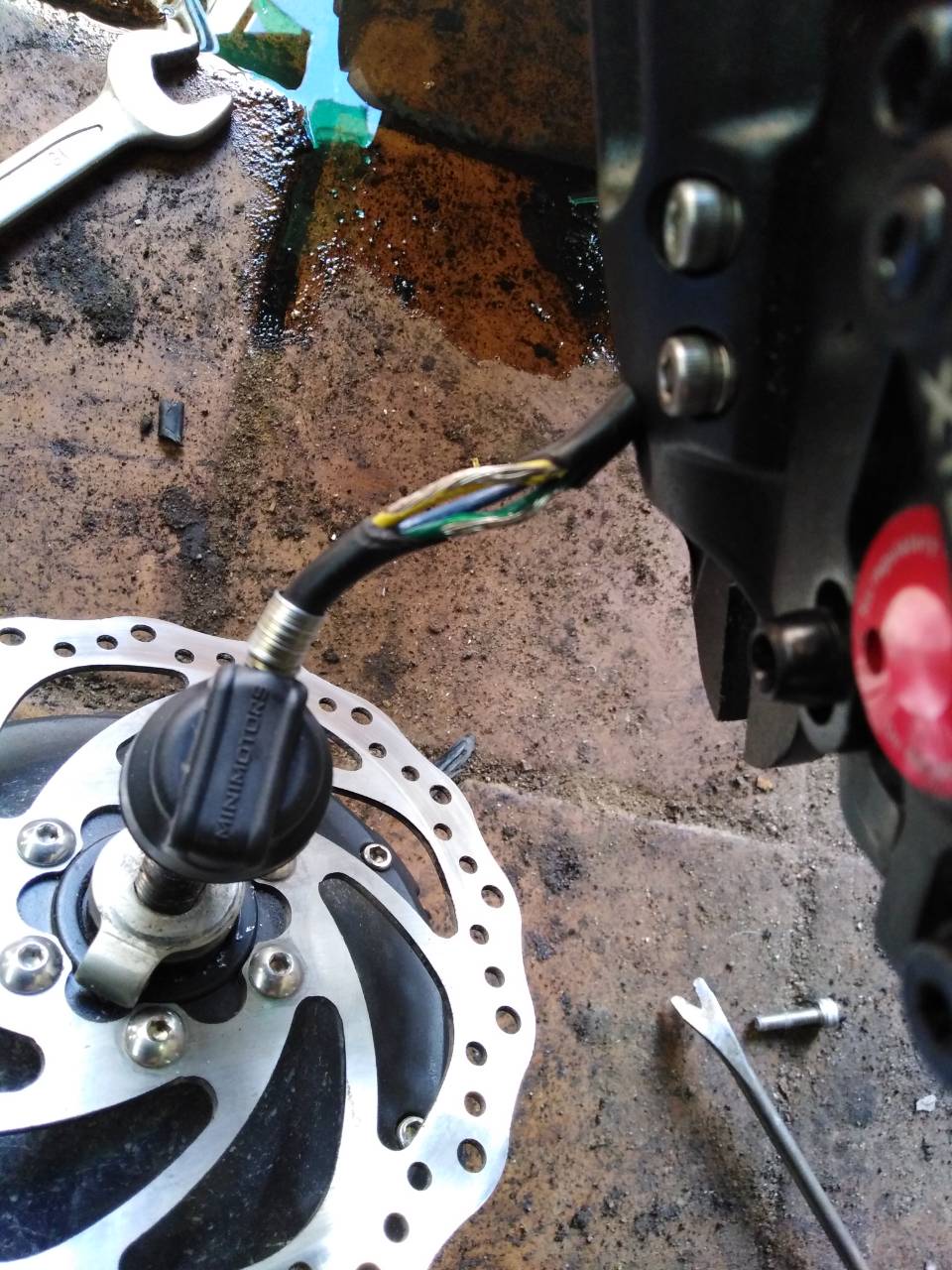

Получил покрышку, встала хорошо, но она чуть меньше, даже правильнее сказать низкопрофильнее стоковой.
Но при снятии колеса произошла беда...
.. При протаскивании фазного кабеля повредилась оплётка проводов((. Как быть, какой кабель купить чтобы заменить, какое сечение и толщина?

Цитата: soleyl от 25 Сен. 2018 в 23:36.. При протаскивании фазного кабеля повредилась оплётка проводов((. Как быть, какой кабель купить чтобы заменить, какое сечение и толщина?
Это фиаско братан )) , берёшь кабель и идёшь в магазин электромонтаж, тебе там подберут кабель того же сечения, перепаиваешь, только сфоткой сначало как было.

soleyl
Снять сам обод с покрышкой возможно. Но только снять.
1.Откручиваем гайки одного рычага.Ключ на 18
2. Откручиваем винты крепящие обод к мотору. Шестигранник
3.Видим что открученный рычаг нам не скинуть тк оба рычага притянуты крылом. Если с кучей матов и Г-образным шестигранником мы крыло и открутим, то уж обратно точно не закрутим.
4. Открутив крыло, снимаем рычаг и достаём обод с покрыхой. Меняем резину и тд.
5. Прикручиваем обод назад
6. Пытаемся прикрутиль крыло к поставленному обратно рычагу и ... и понимаем что в итоге нужно снимать колесо полностью. И тут ооочень очторожно- отверстия в рычаге под фазный кабель внутри как бритвы - выше на фото есть результат неправильного снятия колеса. К слову мне пришлось менять весь кабель .
