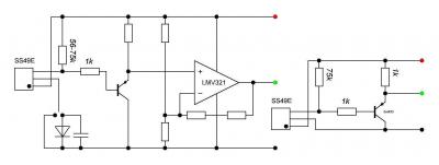

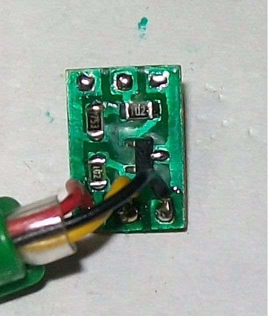

exp TV
такая проблема, ручка газа выдаёт напряжение от 0.95 до 3.85 вольт датчик исправен и с магнитом всё в порядке пробовал другие, это особенность датчика, контроллер 6 фет я там перепаял диод 4148 заменил на шмотки шотки и заменил резистор на 10 ом напряжение на ручку было 4.2 вольт стало 4.7 , вывешенное колесо крутит 25кмч пробовал ставить переменный резистор крутит 34.9кмч, собрал эмиттерный повторитель (1.5--4.38вольт) крутит 30кмч, сделал смд вариант повторителя плата 8.5х12мм работает хуже чем навесным монтажом пришлось подбирать транзистор с bst 360 и заменить резистор 75к на 100к диапазон стал 1.9--4.2 , контроллер начинает крутить от 2.2 1.9вольт и до 4.7 скорость увеличивается , думаю нужно делать на оу rrio у меня такой пока нет, как будет займусь отладкой схемы
выкинул диод шотки из контроллера, заменил резисторы 75 на 470к и 1к на 10 то что в базе и ручке газа уменьшил зазор между магнитом и датчиком , диапазон стал 1.7--4.8

Решается контролером самый популярный наверное тини13, отладки никакой практически ненадо все подготавливается на столе. Ну вам повезло что мотор контролёр тупой и не палит границы напряжения ручки газа, а то напряжение не ниже вольта на газульку вообще повесилобы его в ошибку.
Цитата: exp TV от 29 Июль 2022 в 00:25
такая проблема, ручка газа выдаёт напряжение от 0.95 до 3.85 ...
Попробуйте прорисовать всю цепь до вывода цпу. Можно например подтяжку к +5 сделать. Но лучше по схеме посмотреть на все резисторы.

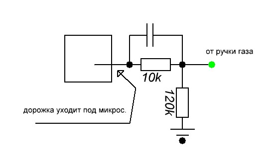

exp TV
#66
я уже решил проблему уменьшив зазор между магнитом и датчиком и сделал эмиттерный повторитель для смещения уровня напряжения, на тех схемах контроллеров которые нашёл на просторах интернета сигнал с ручки газа подаётся на микросхему через делитель а в том контроллере что у меня как то не понятно, дорожка уходит под контроллер и не отслеживается, измерил сопротивление нет там делителя
ещё одна идея, заменить магнит на более длинный и подпилить упоры тем самым увеличив угол поворота ручки
