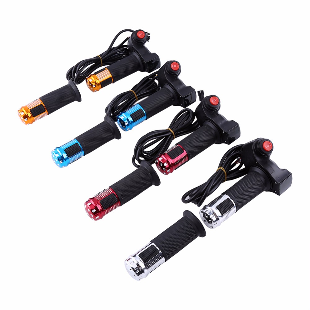

Добрый вечер. Кто знает, как сделать ручку газа более плавнее? Имеется контроллер на 500 ватт, редукторное МК на 500 ватт, так вот при плавном повороте газа ничего не происходит, потом в определенный момент вел начинает ехать и если совсем каплю еще повернуть он начинает резко ускорятся. Проблема в том, что бы ехать медленно, при начальном повороте ничего не происходит, потом в ооочень маленьком диапазоне можно плавно тронутся, а дальнейшей поворот ускоряет сильно вел. Можно ли, как то сделать, что бы при повороте ручки вел сразу трогался и пропорционально повороту газа разгонялся? Пробовал на зеленый провод ставить подстроечный резистор на 1ком, результата не дало. Может в ручке раза другой датчик холла поставить? У кого какие мысли?
Фото ручки газа прикрепил.

По всей видимости не в ручке газа дело, а в контроллере. Имею такую же беду на комплекте E4bike (фирмА! токовое управление!). Ехать медленнее 10 км/ч невозможно (подача батарейного тока начинается с примерно 2 А, как ты ни крути ручку газа). Официально подтверждено, что это такая специфика контроллера.
Присоединияюсь к вопросу, как бы это победить, какой контроллер купить взамен для мотора mxus xf15, например?

У меня вообще какой то китайский контроллер. Я думаю все таки в ручке газа (по крайней мере у меня), потому что, если оооочень плавно крутить гашетку, то вел очень плавно разгоняется и держать скорость 5км.ч можно, но это тяжело. Вечером разберу гашетку и по эксперементирую с магнитом. Просто первый сантиметр поворота газульки вообще пустые, то есть ничего не происходит.

[user]Gen13[/user],  теперь в кратце напишу, ставь в управляющую цепь переменный резистор номиналом 500Ком, находи желаемый диапазон регулировки, замеряй получившееся сопротивление, теперь можно ставить близкий по значению переменный резистор, которым можно плавно подрегулировать уровень газа. Ставил на всякие контроллеры, не менее 10-12 раз, значения переменного резистора на каждом контроллере разные, поэтому нужно подбирать для каждого персонально. Надеюсь, что это сообщение не потрут.

 Нужно в ручку газа поставить нормальный холл  SS-49. И будет трогаться как лексус и ехать за пешеходами 3км/час.
Если нужно катить по рассыпухе или пандусам железным в переходах - поставь кнопку с резистивным делителем на ручку, пока держишь - колесо крутится с заданной скоростью.
Чувствительность контроллера начинается с 1.4В а заканчивается 3.8В в этом диапазоне и должен работать датчик.
Все китайские ручки работают от 0.8-1.1В до 3.5- 4.3В. Причем у каждой свой магнит и разные, в основном самые дешевые холлы.
Сделано так, чтоб не парится с настройками, как не слепи, всё равно работает.
Вот и получается, вначале вертишь ручку в пустую, затем рывок, или максималку не набирает.
Для отличной работы достаточно настроить холл в диапазон от 1.2В до 3.9В и ВСЁ.
Подключите тестер и перемещая датчик добейтесь напряжения в 1 - 1.2В
На вывешенном колесе проверните ручку на максимум и плавно возвращая назад отметьте напряжение, при котором обороты начнут снижаться. Это верхний предел чувствительности.
Резистором в цепи питания холла подстройте верхний порог ручки газа на 0.2В выше верхнего предела чувствительности контроллера.
Если какой то из порогов выставить не удается - замените датчик на качественный.
Если Вы самостоятельно не можете проделать эту процедуру, никакой контроллер, с любым управлением Вам не поможет, так как его работа всё равно определяется положением ручки, но к этому ещё добавятся проблемы программирования самого контроллера.

При настройке нижнего порога нужно учитывать, что при запуске контроллер проверяет положение ручки газа. Если она повёрнута выше какого то порога - мотор не включится. Поэтому не нужно стараться получить ровно 1.38В при чувствительности в 1.4В. С обоих сторон должен быть зазор на тепловой дрейф в 0.2В. При этом свободный ход для руки будет незаметен.

Спасибо огромное, так и поступлю как вы указали. Нижний предел регулируем положением самого датчика (или магнита), а верхний предел уже резистором?

ЦитироватьПри настройке нижнего порога нужно учитывать, что при запуске контроллер проверяет положение ручки газа. Если она повёрнута выше какого то порога - мотор не включится.
подтверждаю, тоже это заметил.
И еще если верхний предел превысить выше 4,3 то тоже глохнет до следующей перегазовки.

Цитата: Gen13 от 20 Сен. 2018 в 22:17Спасибо огромное, так и поступлю как вы указали. Нижний предел регулируем положением самого датчика (или магнита), а верхний предел уже резистором?
Так получается оптимально и просто.
В моделях контроллеров со ступенчатым ограничением скорости типа 50%, 100%, 120% нужно ещё замкнуть переключатель на 120%, чтоб исключить делитель в сигнальном проводе.
