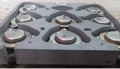

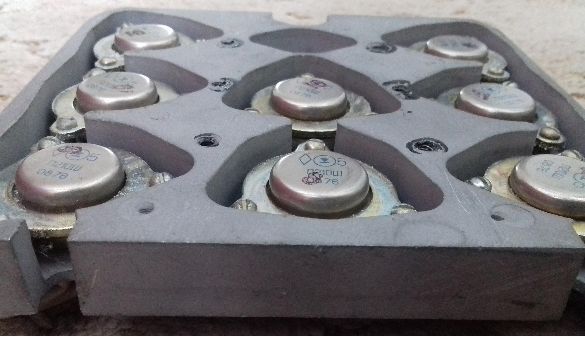

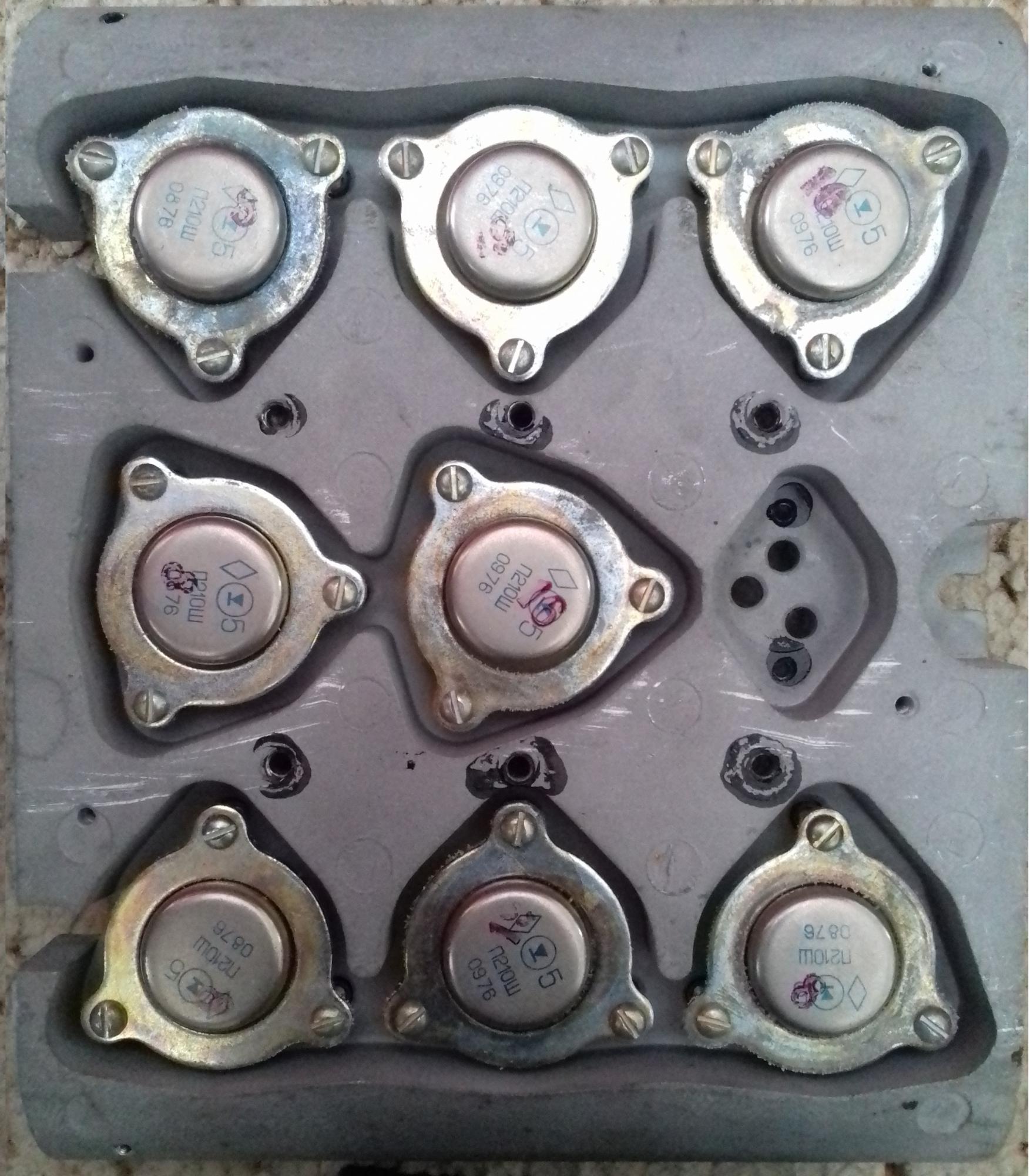

Новейшие помощники для увеличения тока LM 317  :)
Толщина пластины 18мм, ребра отсутствуют. Конфисковал у БП танковой радиостанции Р-123.
krufel
П210Ш!!!
Ш - это по-моему для военных целей транзюки?

Не встречал такого утверждения в документации, однако в военке из П210 95-98% именно "Ш"
Ribbentrop
Ромбик в маркировке - это военка.
