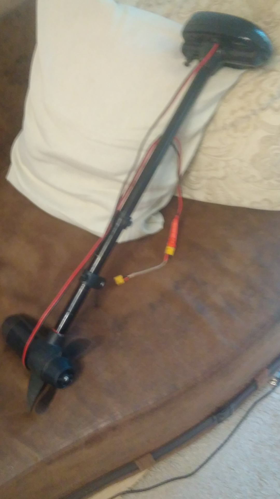

Доброго всем здоровья! Усердно готовлюсь к походу выходного дня по Москве реке. Данные: байдарка Вуокса 3, моторчик moratti buddy 18lbs, батарея от электровелосипеда 14s4p будет временно перепакована под 12В и дополнительно усилена слаботочными литиевыми пакетами в сумме выдающие 1100вт. На этом конфиге уже ходил, но со свинцовым акб, 60Ач хватало на 40км. Мотор устанавливается самодельным креплением вместо руля. Потребление тока 6.5А на первой скорости и 12А на второй. По возвращению дополню.

Цитата: Almaster от 05 Сен. 2018 в 17:10моторчик moratti buddy 18lbs. Потребление тока 6.5А на первой скорости и 12А на второй.
У меня есть похожий моторчик, 180ватт, название другое, но по виду один в один. Там медленная, первая скорость реализуется резистором, ограничивающим ток (нагрев). Лучше её не использовать. Конечно если у вас ШИМ, то тогда все хорошо.

Может у вас watersnake t18? вроде как клоны, первая скорость через резистор ток 6.5А, вторая прямая 12А потребление, весла всегда с собой
Цитата: Электрикер от 06 Сен. 2018 в 06:29Один раз перевернулись
И такое проходили)) после переворота попала влага, двигатель можно сказать на капиталку попросился - ротор начал цеплять за магниты, т.к. под магнитами ржавчина вспучила краску и пружинки щеток сгнили в труху. Все зачистил, магниты переклеил, пружинки поменял, заменил уплотнения на шпильках и собрал все на герметике, теперь уверен в герметичности, почти)
