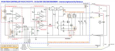

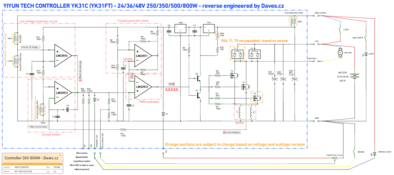

[user]TRO[/user], Вот типовая схема подобных контроллеров
Нечто подобное у меня дома валяется уже с 15 года, я его запускал от напряжения 12-60 вольт предварительно поменяв конденсаторы и резисторы контроля напряжения. И двигатели запускал разные. А для увеличения КПД можно перед мотором повесить дроссель на феррите, а то на двигателе железо может плохо работать на частоте ШИМ.
TRO
[user]Morr_A[/user], Да, ихнюю схемотехнику я знаю, вот как раз на диодах  T1,T2 будет теряться не лишняя энергия. Причем при скважности 25% через диоды будет идти ток в мотор 75% времени, поэтому я покупной контроллер использовать не стал (это потеря от 5% энергии при низковольтном моторе). Уж лучше понижайка до 12в и модельный реверсный контроллер на полном мосте , на нем потерь почти нет (я такой запихнул в башку транцевому электромотору, на алиэкспресс их навалом).
По поводу дросселя на феррите, согласен на все 100, железо мотора вч гармоники сгладить не может и от него только греется, а вч дроссель переводит их в безвредную реактивку почти без потерь и не пускает в мотор.
Morr_A
[user]TRO[/user], вот тут не соглашусь. Потери могут быть только на сопротивлении перехода диода (диодов), а поскольку нагрева(это и есть потери) практически нет, то и потери малы совершенно. При любых нагрузках контроллер вообще не греется. Не думаю, что мостовая схема лучше будет. Там те же переходы, работают аналогичное время. Это я про то, что падение в канале мосфета и в переходе диода не сильно отличаются и на этом сушественную разницу в КПД не получить.

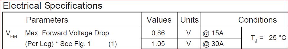

[user]Morr_A[/user], на переходе обычных быстрых диодов под полным током около вольта, на лучших шотки под нагрузкой от 0,6в (при 20А и 25% скважности это от 9Вт потерь чисто на одних диодах, в реале больше ).
скрин с 30амперного шотки
А на сборке из трех не самых лучших мосфетов с переходом в 6 миллиОмм каждый, при 20А упадет  4 сотых вольта. разница больше чем на порядок.
Вы 12в мотор к 48в батареи подключите сперва, и дайте долговременно полную нагрузку с вынужденно малой скважностью, а потом уже раскажите какой контроллер холодный, я все это проходил, в сказки про вообще не греющийся контроллер не верю. В конфиге старттопика диоды контроллера сожрут не меньше 5% энергии, а это при 100км пробеге минус 5км.

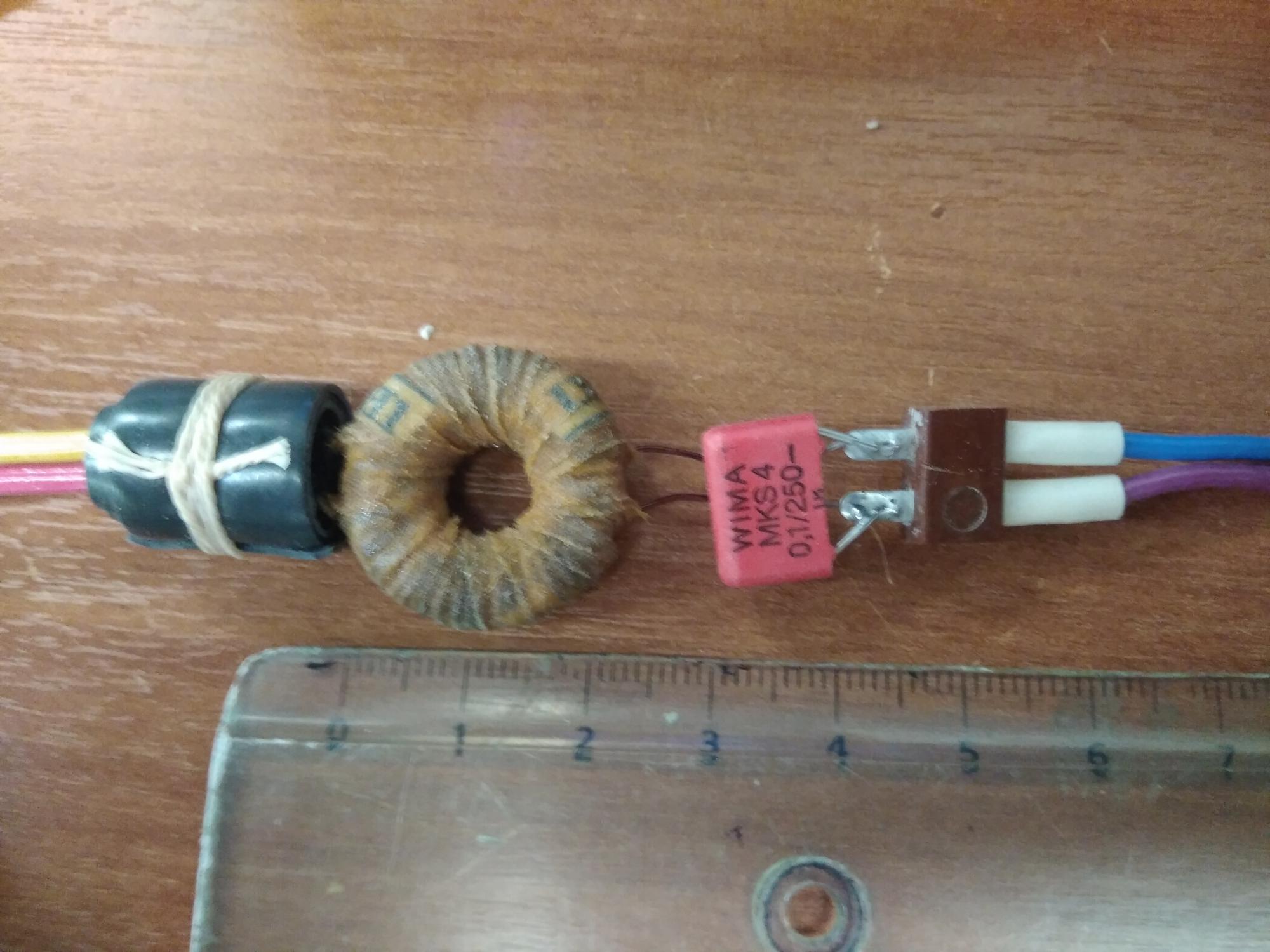

[user]TRO[/user], если от источника 12В потребление 13А было, то я смогу крутилкой на контрлллере  выставить по ваттметру 13А и зафиксировать? И для чайника в двух словах про ферритовый дроссель где взять есть ли у него какие-то параметры и как подключать?
Вот такой провод нашел у себя это то что нужно?
толщина жилы 0.5 , слабовато я так понимаю, можно ли два таких параллельно соединить? Извините если бред написал)
Редукторник Mxus 58.8V 17A, 14s5p 15Ah, 22kg
TRO
[user]Almaster[/user], По контроллеру - да.
Колечки у вас дрыщавые. Попробуйте найти феррит от строчной развертки старого телевизора например. В вашем случае если не хотите потерь, силовые провода нужно брать не просто  достаточного сечения, а с запасом (вы удивитесь когда узнаете какой процент напряжения на них падает при полном токе), провода дросселя это тоже касается. Так что на дроссель  от 1,5 квадрата совокупно (лучше 2.5), проводка от 2.5 (лучше сразу 4). Сердечник для дросселя из феррита очень желательно делать с зазором (если это чашки, Ш образники то прокладывается несколько слоев бумажки на стыке половинок, а если кольцо, то нужно ломать пополам и вклеивать бумагу в разломы), есть много колец с уже с распределенным зазором (альсиферовые, пермалоевые, и из распыленного железа), их ломать не надо. Я покупаю кольца из распыленного железа (они можно сказать не дорогие), для совсем высших гармоник они хуже феррита, но для моторных применений их достаточно.
Что касаемо как дроссель подключать... в разрыв любого провода к мотору.

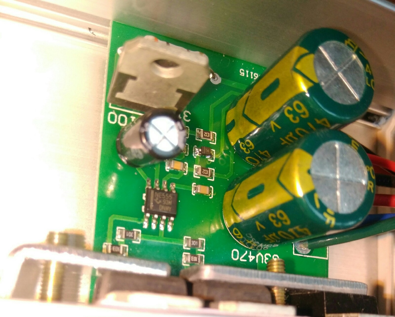

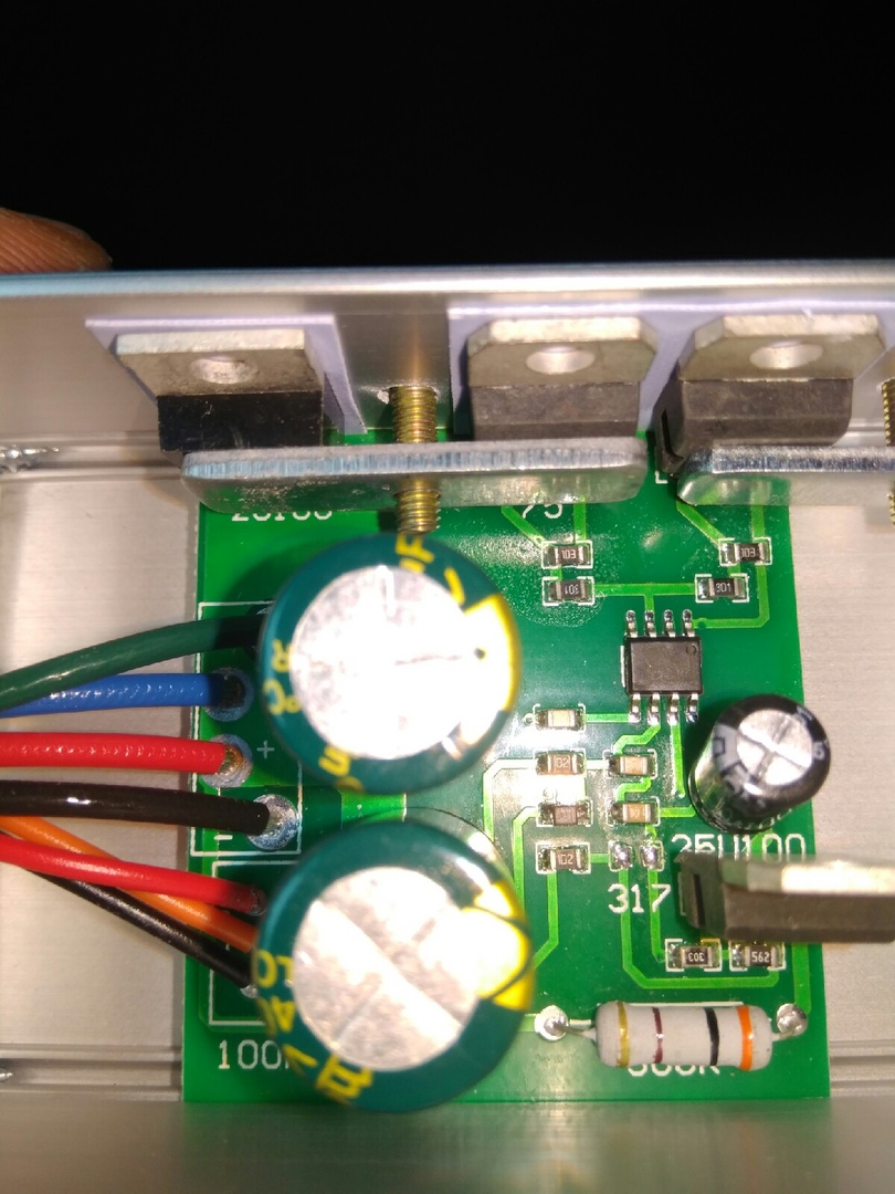

[user]TRO[/user], привет , пришел контроллер , проверил на электронасосе от надувного матраса - вроде работает. Сфоткал внутрянку

[user]Almaster[/user], Это самое примитивное что только можно купить, схема на 555 таймере. Ограничения тока наверняка нет, обычный ШИМ. Так что крутилкой резко не стартуйте и щупайте не перегревается ли.
Еще заказал у китайцев вот такое https://ru.aliexpress.com/item/32841916966.html
Пишут что предельный ток 21 Ампер, как приедет вскрою и посмотрю че с него выжать можно.
