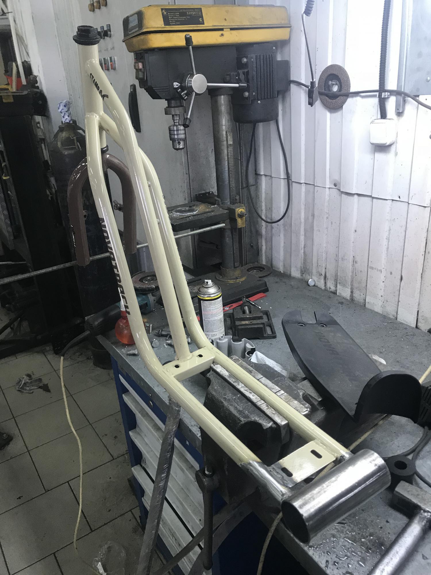

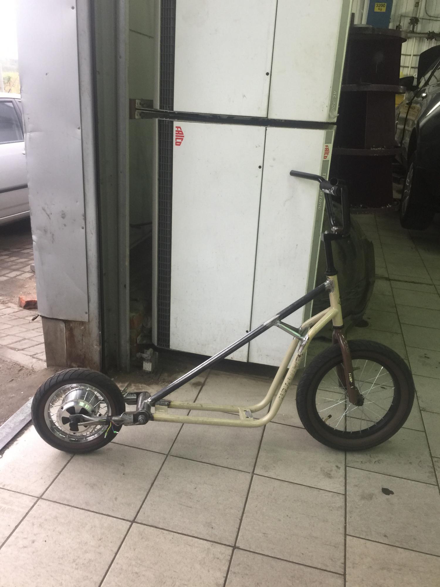

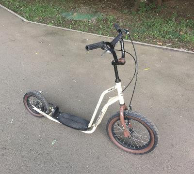

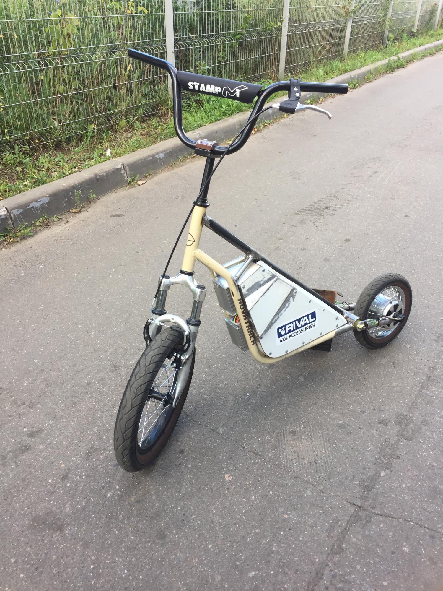

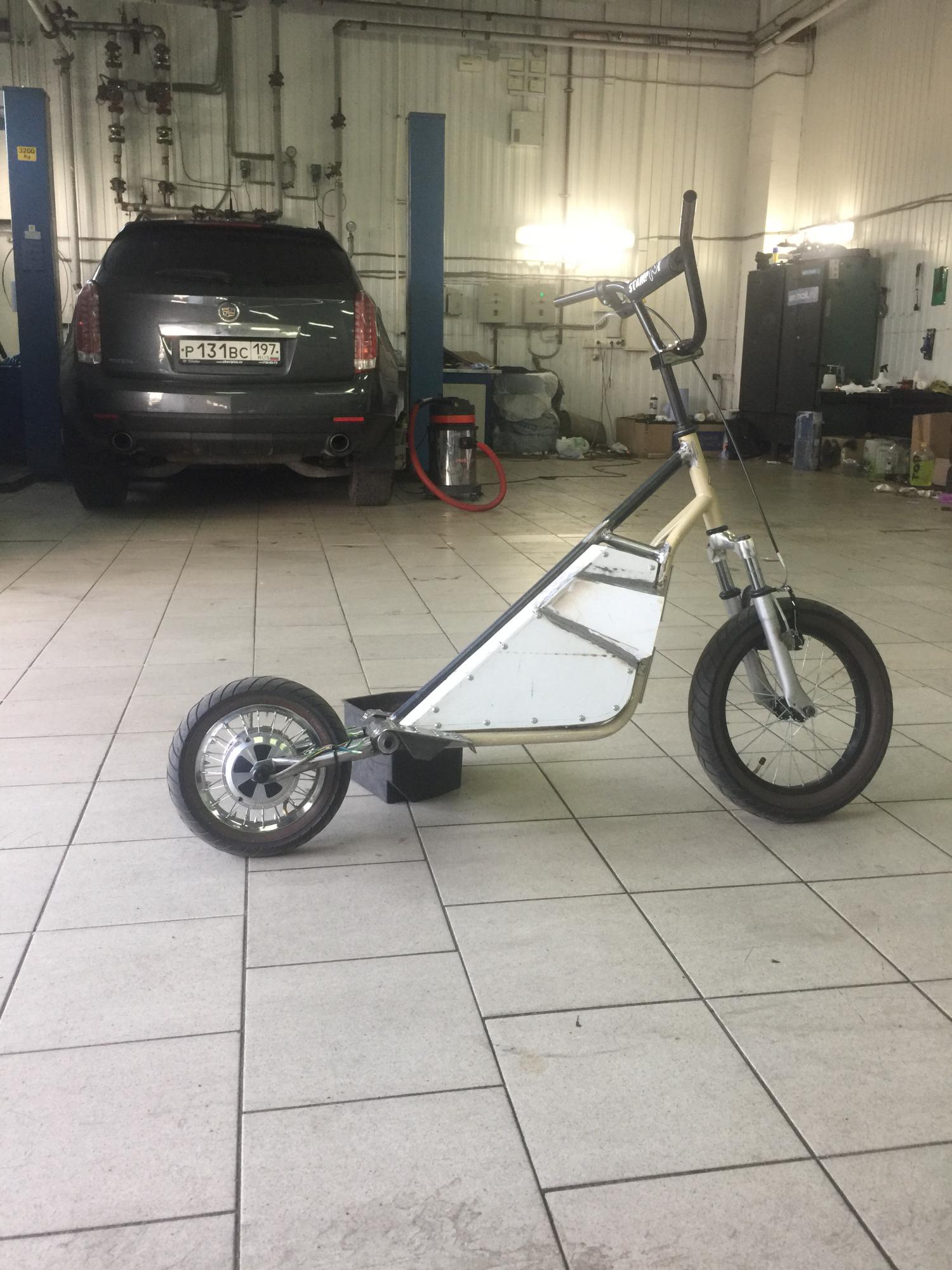

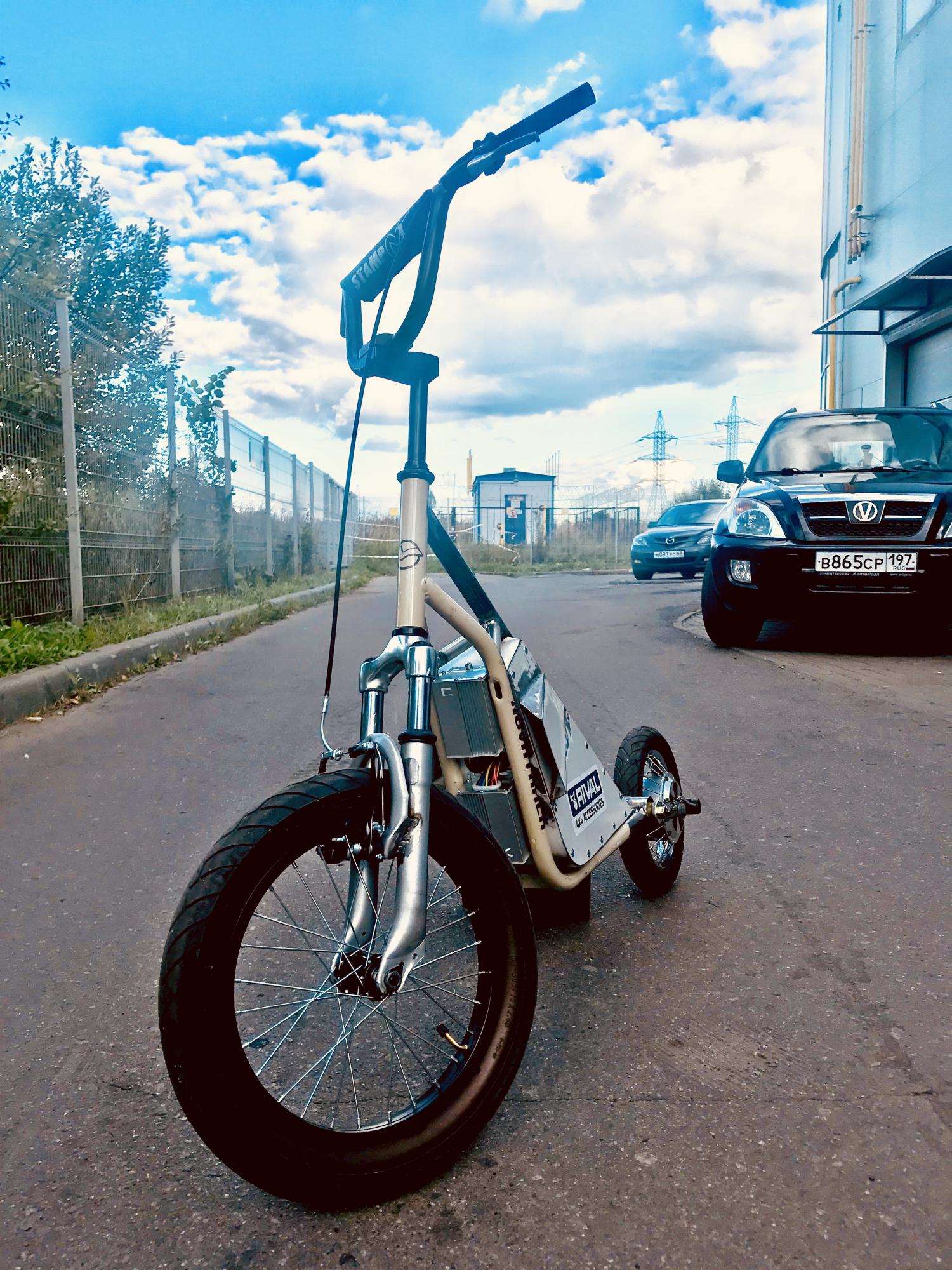

Всё как то скучно,  подумал я. А не замутить ли мне чавонить не похожего на самокат  :pardon:

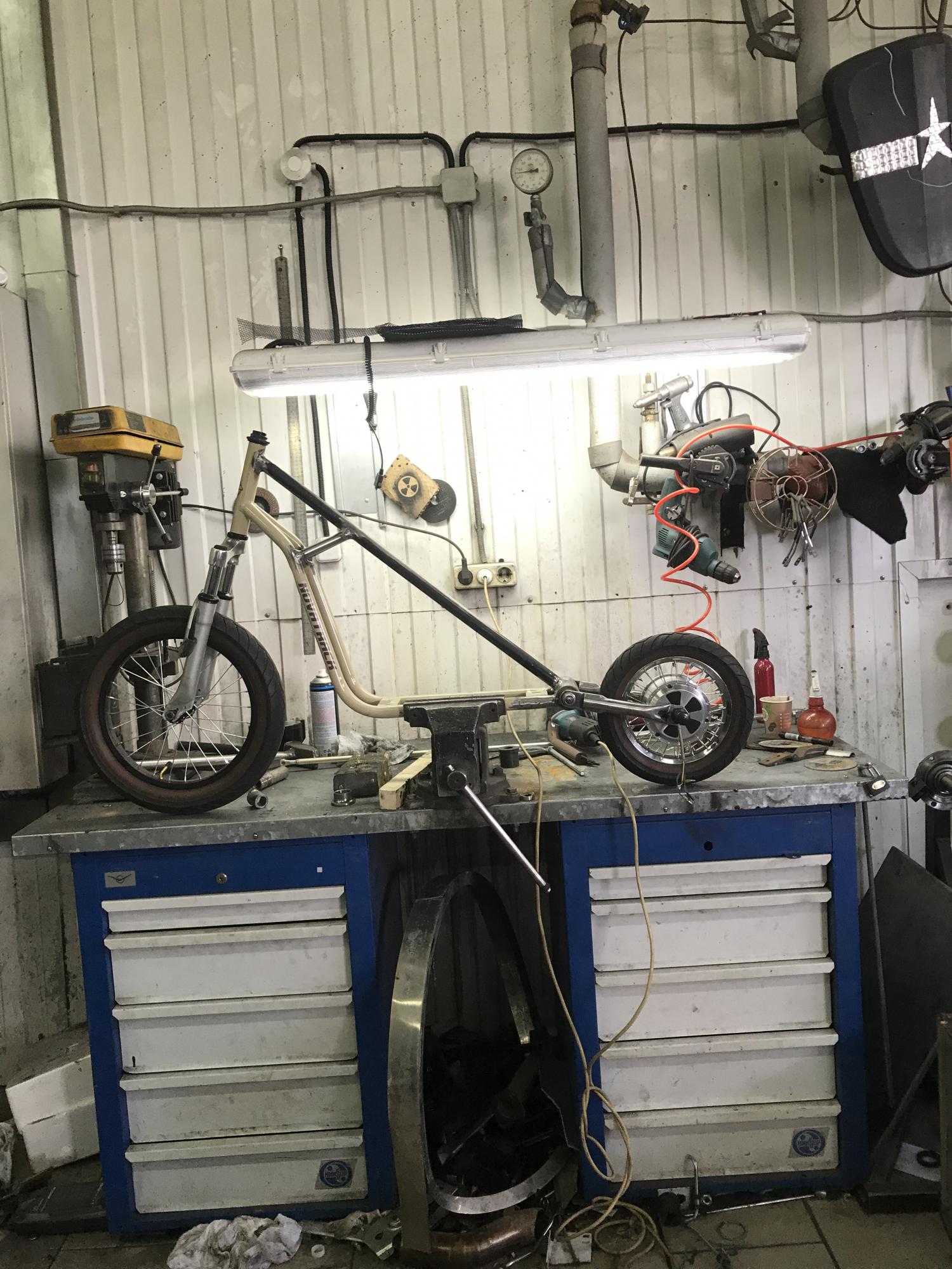

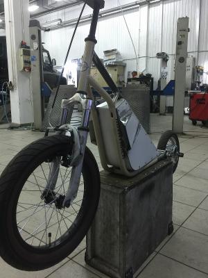

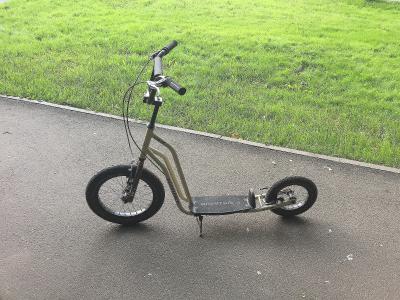

Купил в авито самокат и начал прикладывать к нему куски железа и понеслось.
Klavish83

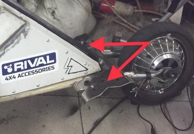

На зад поставил два сайлентблока, прокатившийся решил и перед амортизировать, там же в авито купил и вилку дешмано-пружинную, эх красота)))
Klavish83

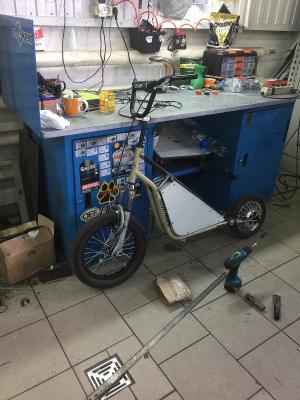

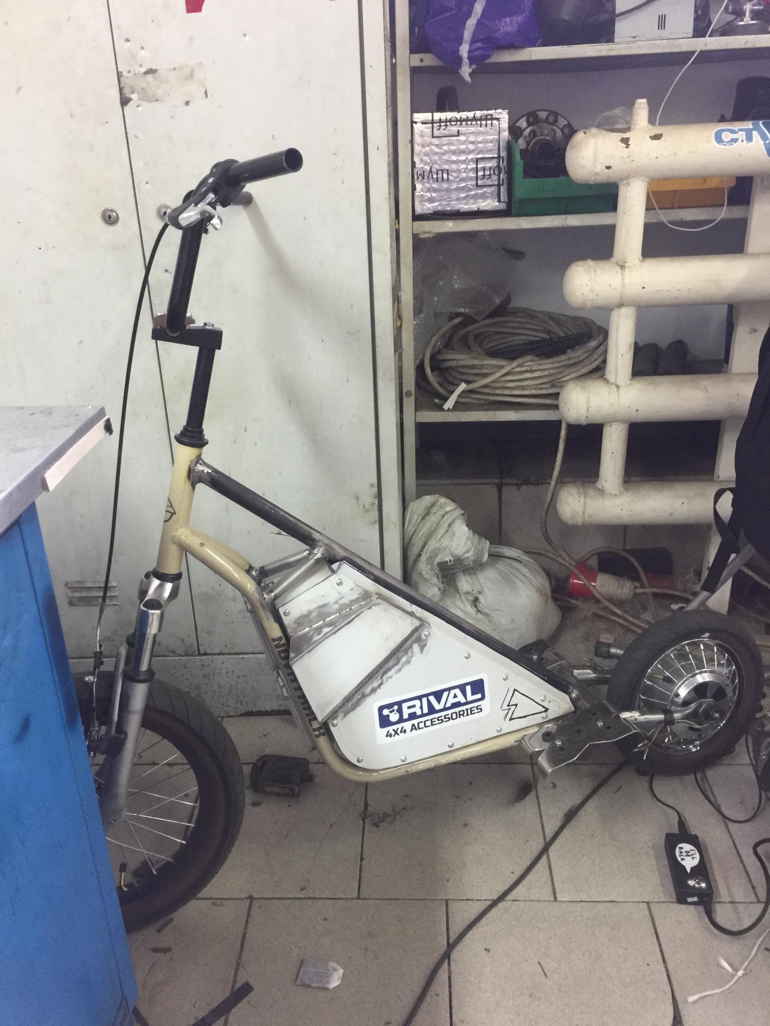

Позже сварганил ящик под АКБ
Для прибавки +5 лошадей нужны воздухозаборники, сделал и их
Klavish83
Контроллеры вынес наружу, пусть обдувает, да и место как будто для них
Klavish83

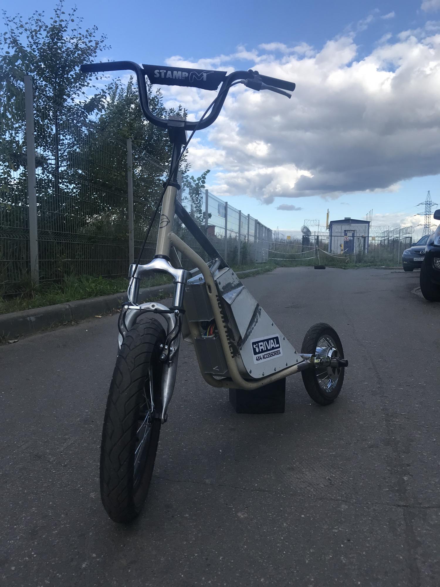

Ещё фото

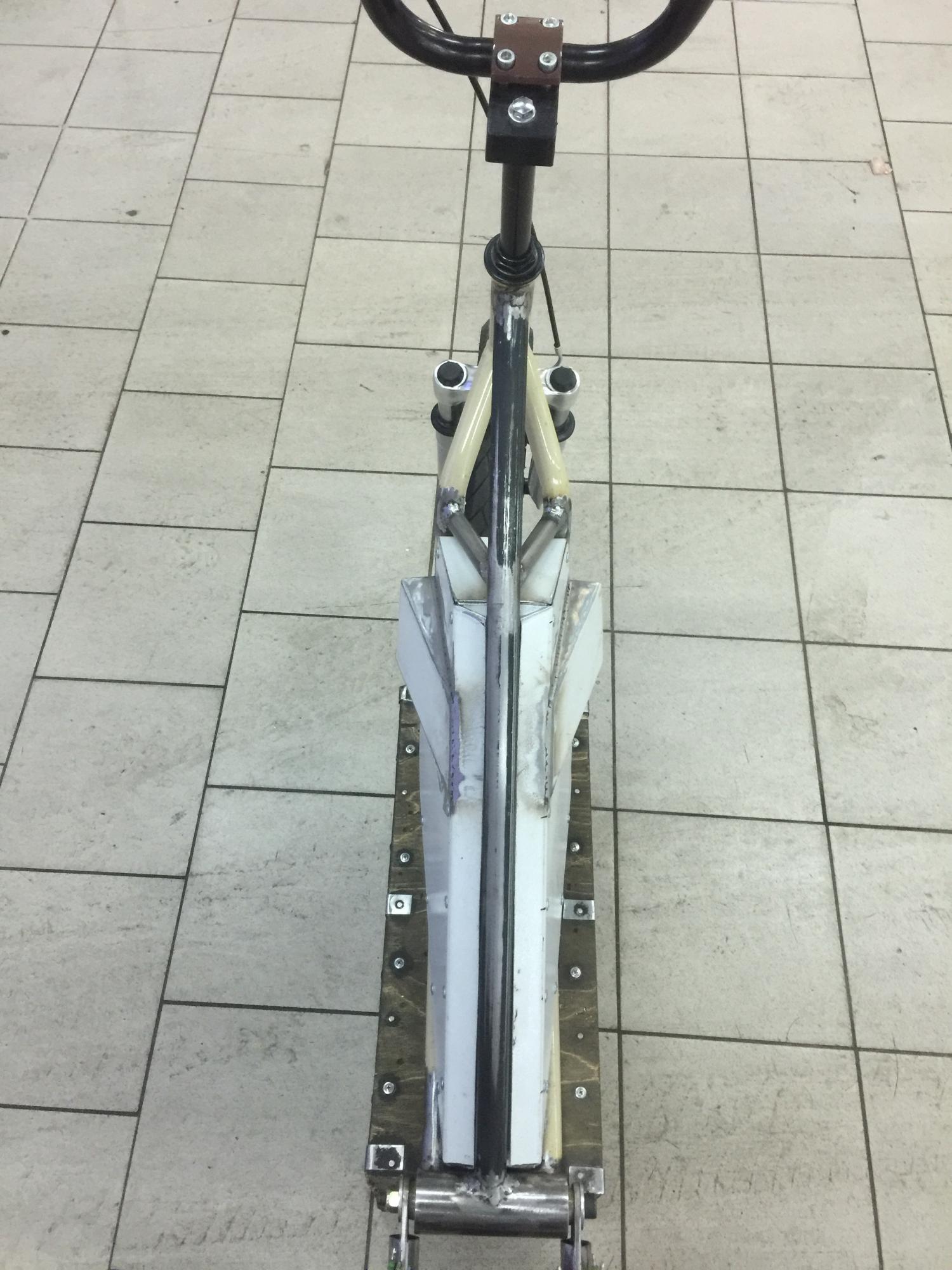

Сделал и подножки
Но они мне показались с закосом, как в туалете поезда  :-D а у меня то проект «не похожий» пришлось переделывать, сделал иксом, как новая Лада  %-) или Лексус  :laugh:

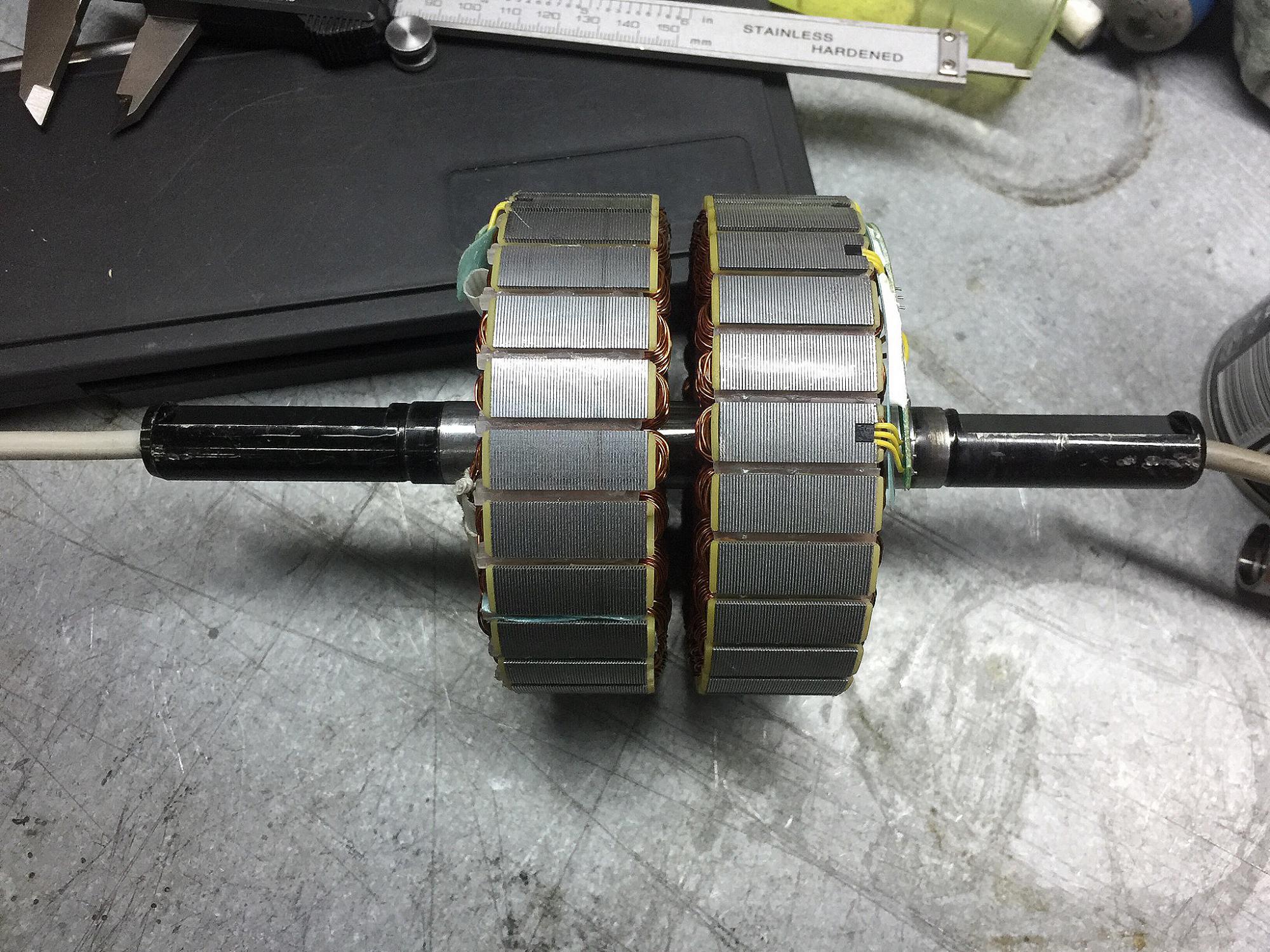

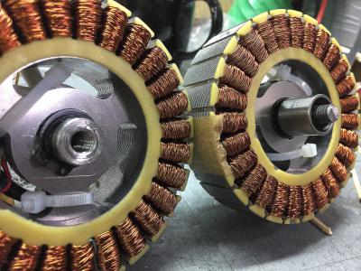

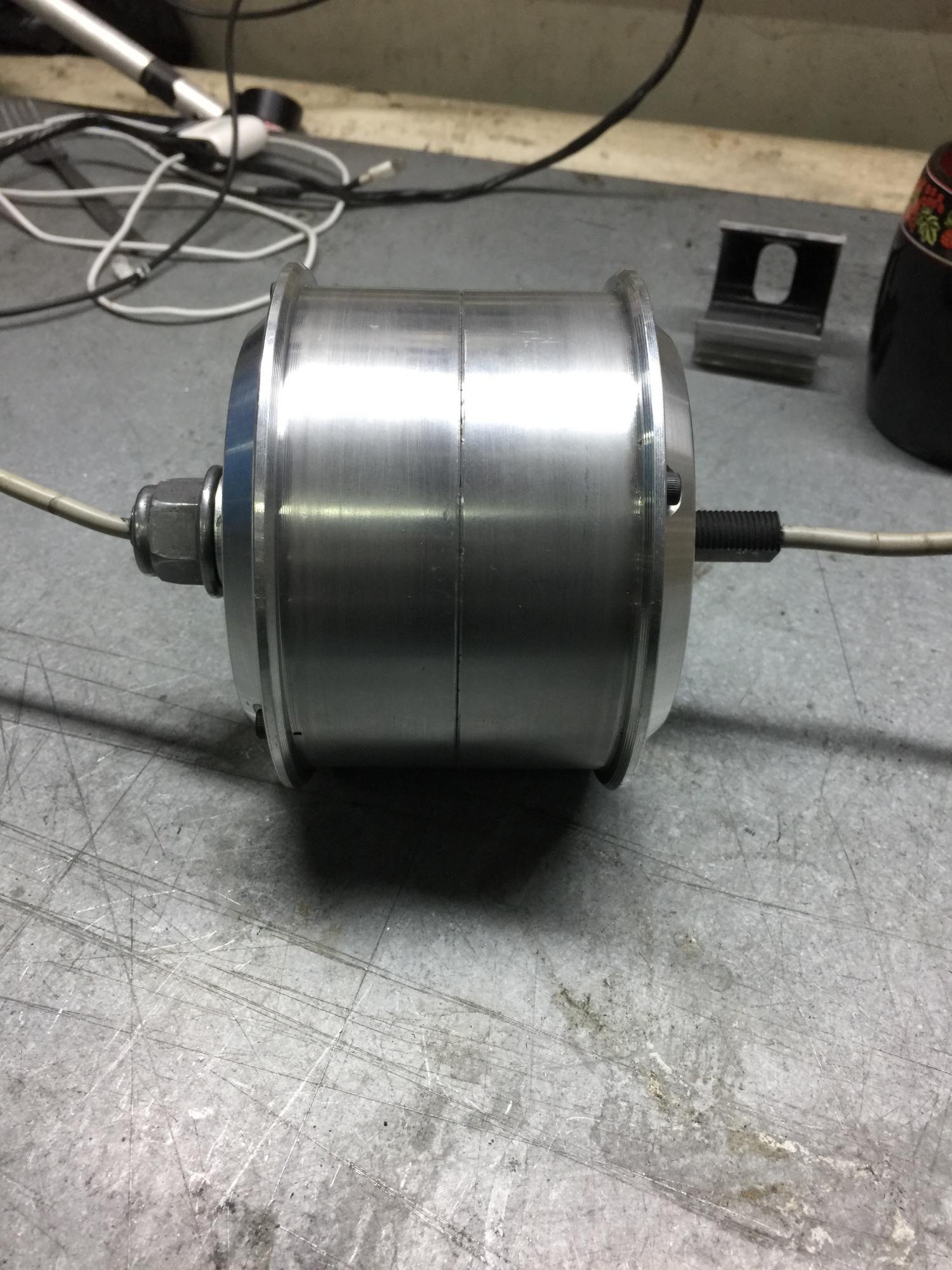

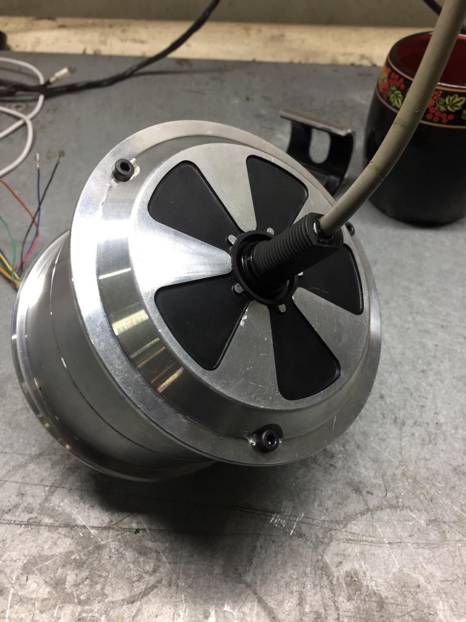

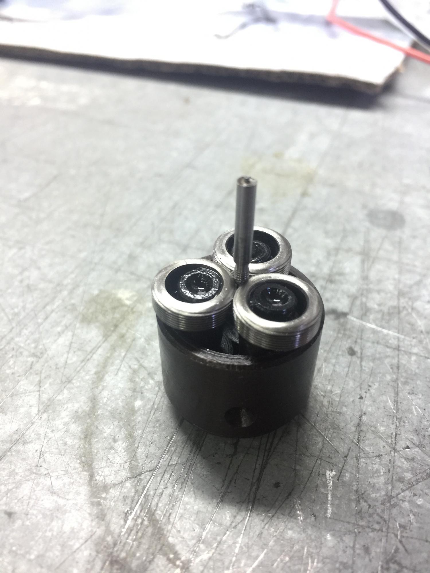

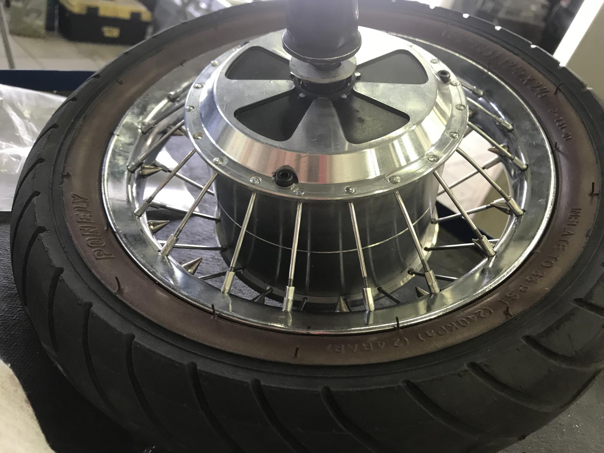

Мотор колесо, как вы уже заметили тоже почти самодельное. Завтра про него напишу.

Странно, видел на днях что то похожее на ленинском...
xiaomi mijia scooter

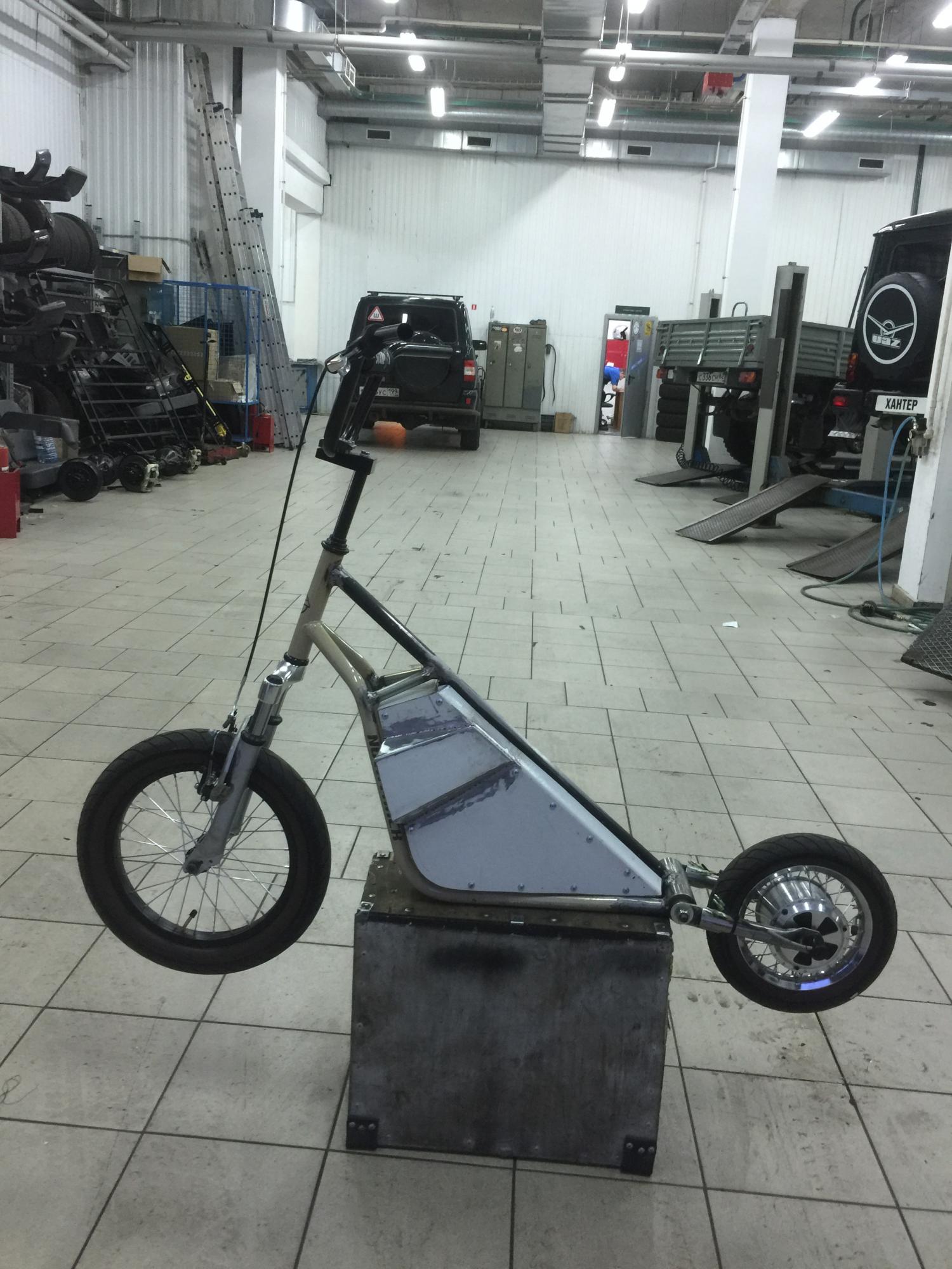

Про вес ещё пока рановато говорить, акума нет, да и может ещё полный привод будет. Ну, пока одной рукой я его поднимаю. Вот думаю какие аки туда поставить, заднее колесо в пике сейчас берет 1,3кв , а если ещё и перед будет. В планах 13с 7п .

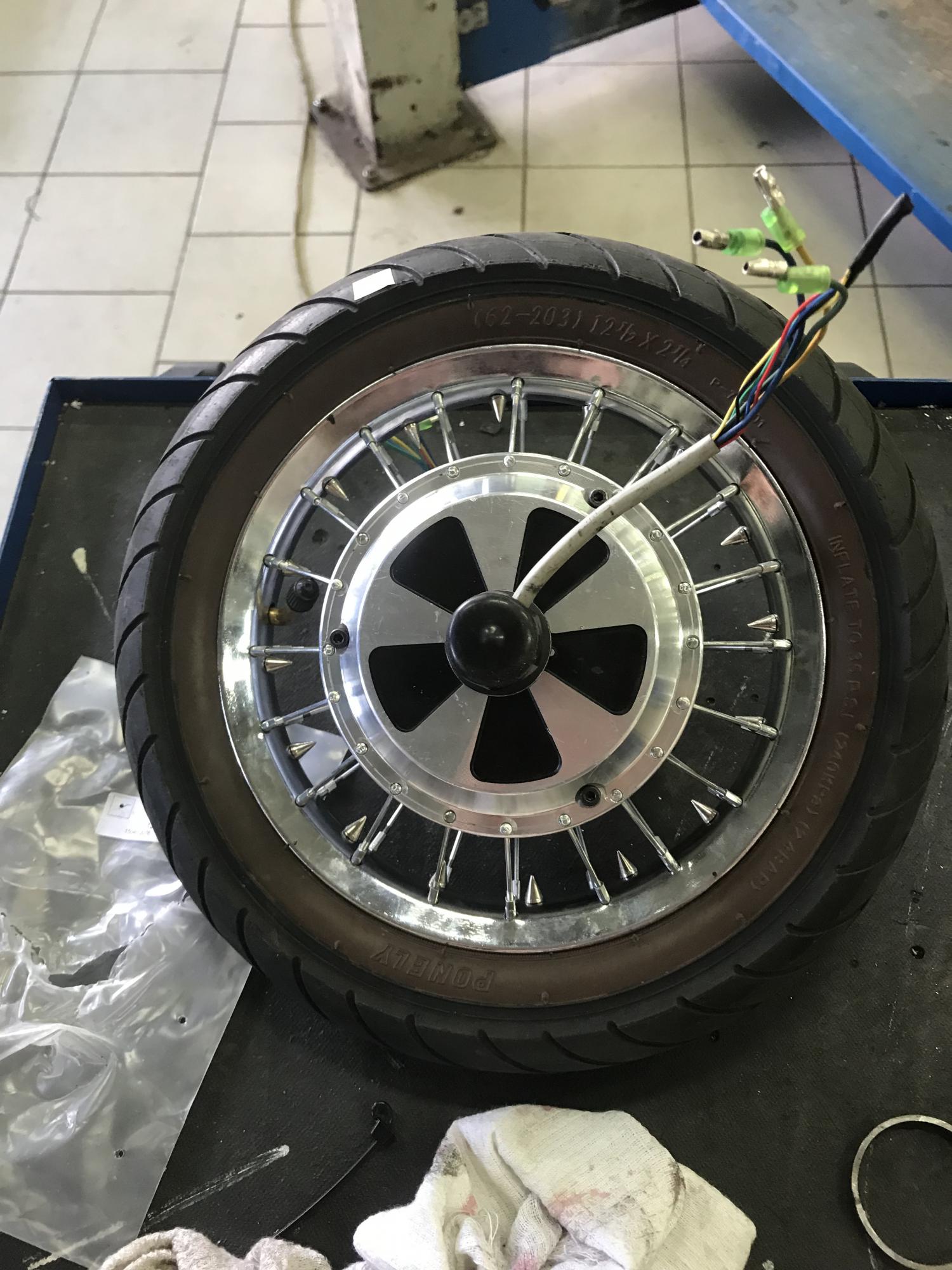

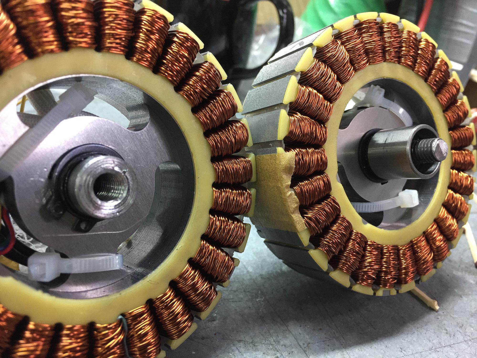

По колесу: это два вместе скрученные колеса от гироскутера по 250 ватт, брал вот здесь по 1100р- 1шт.
https://www.eltreco.ru/market/catalog/spares/item/SMART_AVATAR_ECO_PRO_36V_250W_MOTORC/

13с7п - 91 цилиндрик 18650 = 91х50гр=4,55 кг. Вполне терпимо.
1500 Ватт/48Вольт =  31 ампер - 4,41 Ампера на банку .
Просится что то сравнительно сильнотоковое. Ну и на развитие что нибудь заложить.  Может Q30 ?

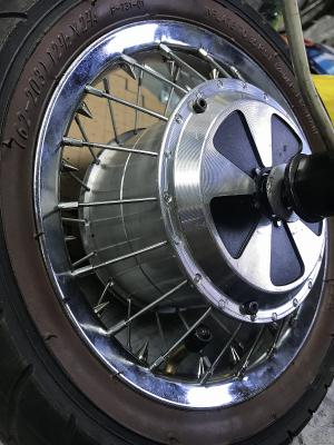

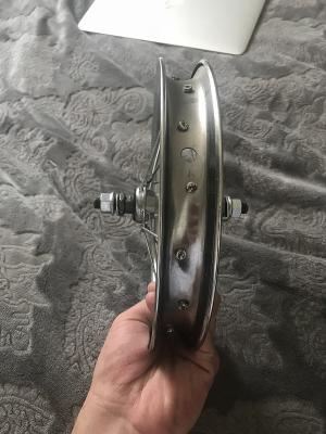

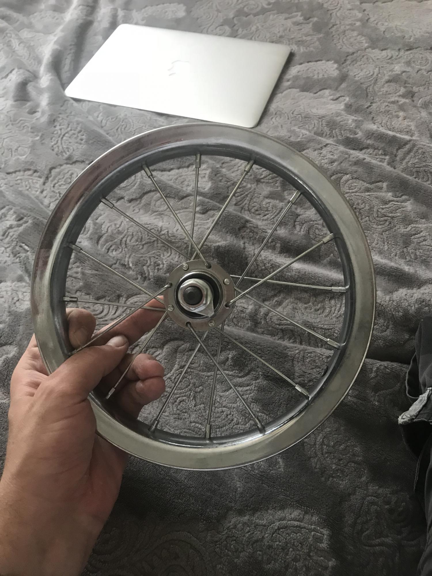

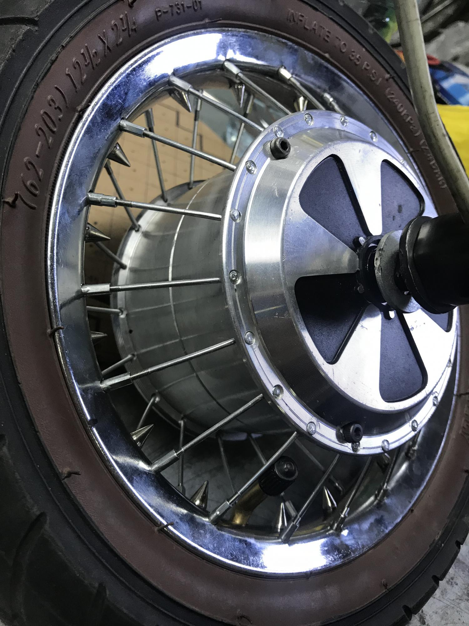

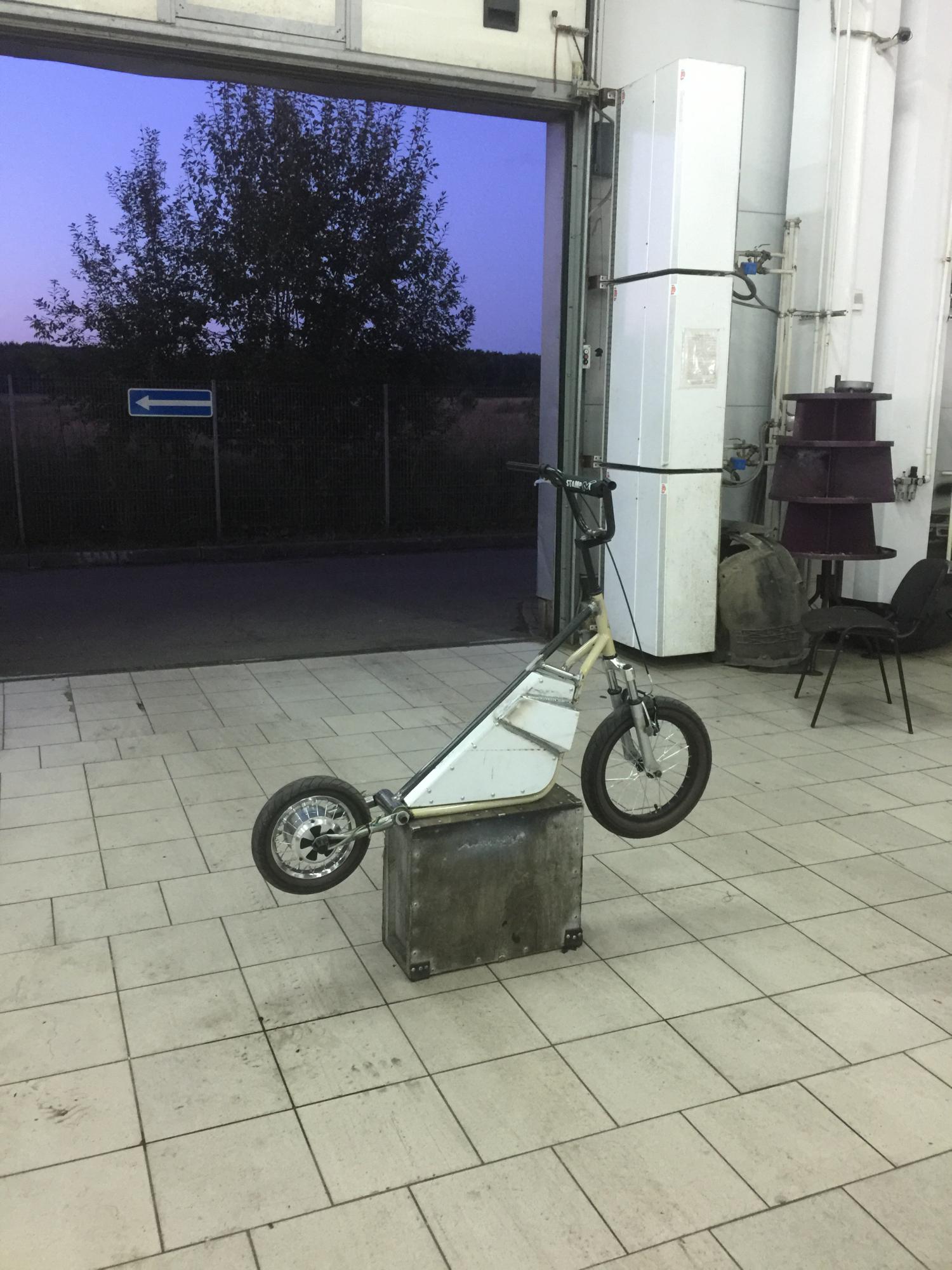

Родной обод от самокатрона не подошёл, он люминтевый , и при подтягиваниях коротких спиц, просто рвутся отверстия. Купил в соколях мощь, тяжелённый
Насверлил новые отверстия, там где мне нужно, а старые закрыл декоративными шипами для одежды с алика.
По коротким спицам: самое смешное что местные веломастерские не знаю что существует маленький настольный ручной станочек, который за 5 сек может укоротить спицу до нужной длины и накатать новую резьбу. Знают только слово: зачем, если можно заказать в китае.
Начал искать в интернете альтернативу, для накатал и убрал в шкаф... нашёл, это так называемая резьбонакатная плашка, забивайте прямо так в авито, цена 1тр .
