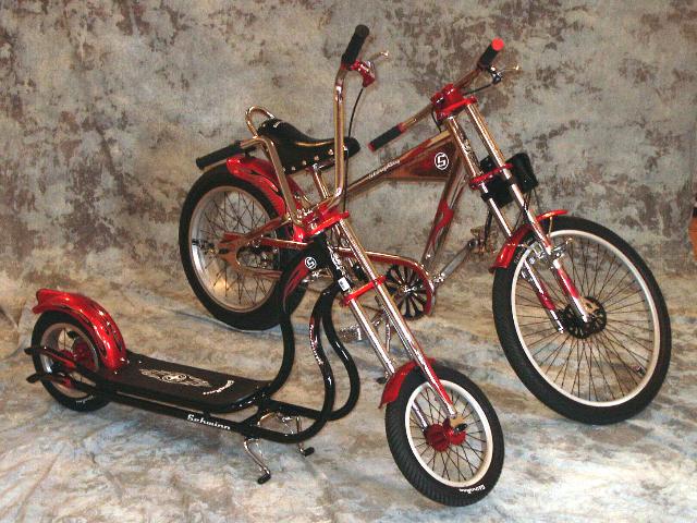

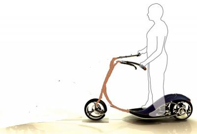

Цитата: _Os от 05 Сен. 2018 в 15:32Максималка как я чую будет недетская
Для недетской вольтаж нужно поднимать, а у меня контроллеры 36/48в, километров 40 я думаю пойдёт.
Цитата: Басарга от 05 Сен. 2018 в 19:46Пять лошадей? Одна лошадь- 745Вт, пять- 745х5=3 725Вт
Офигеть... Это что за контроллер?
Чем больше воздухозаборники, тем больше лошадей. Нужно учитывать и этот фактор. Физика 3 класс  :hello:
inwin
[user]Klavish83[/user],
ЦитироватьДля недетской вольтаж нужно поднимать, а у меня контроллеры 36/48в, километров 40 я думаю пойдёт.
при 48 вольтах, по моему мнению будет больше 40 км/ч, ведь диаметр не 6,5 дюймов, а 12,5 дюймов.
вы замеряли на разных напряжениях холостые обороты на мк?
удобно ли ездить на самокате?
будет ли опционально сиденье?
Klavish83
[user]inwin[/user], да, змерял. Но это было месяца два назад. На 36- 700 об. , на 48- 800 , могу ошибаться, позже ещё замерю, но точно помню разница не большая была 36/48.
Один раз я даже катнул на нем все подвизал на верёвочке))) территория маленькая, но хватила разогнаться до 37км/ч по gps. Управление и подвеска на такой скорости просто бомбическое))) мне понравилось. Седла не будет
