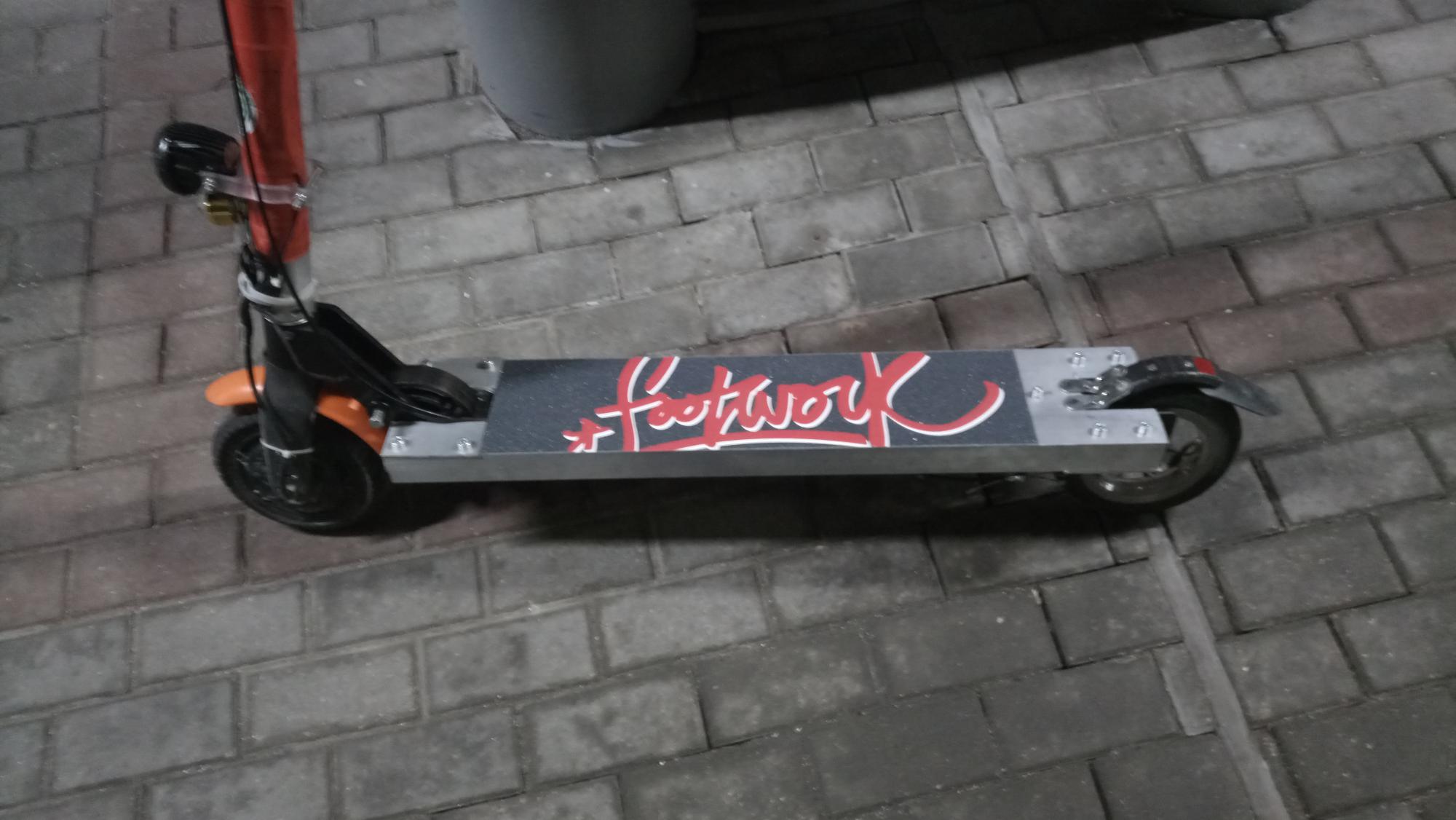

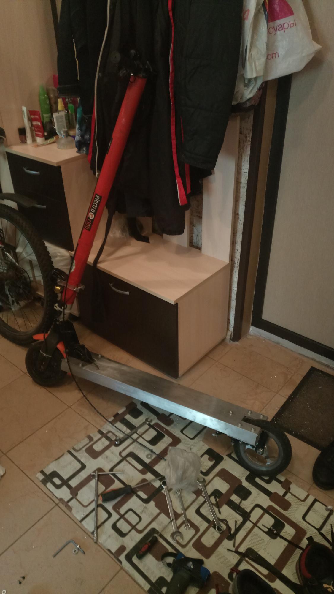

вобщем я почти закончил. не хватает по длинне тормозного тросика, дека на 10см длиннее старой. Очень понравилось! Я всегда мечтал чуть отойти от руля. Очень удобно! Так же осталось перебросить со старой деки подсветки/габаритки. и купить наклеить шкурку для скейта https://www.decathlon.ru/shkurka-dl-skejtborda-_e1-id_8111158.html  иначе ну просто оочень скользко! Хотя выглядит круто, брутально :-D
Чисто так, я дергал руль, прыгал щас на нем... очень жестко. субъективно. старая дека играла, эта нет. но это может и в минус сказаться. но думаю если не разобьет отверстия под осями складника то будет жить долго. если разобьет, передние П-образные херовины надо будет железные раздобыть.

Цитата: Борян от 27 Сен. 2018 в 13:25наклеить шкурку для скейта https://www.decathlon.ru/shkurka-dl-skejtborda-_e1-id_8111158.html  иначе ну просто оочень скользко! Хотя выглядит круто, брутально
А мне шкурка не понравилась. Она от грязи быстро становится серой и выглядит так себе.
Резиновый коврик оказался умнее. И не скользит и моется хорошо.

Цитата: Инженер механик от 27 Сен. 2018 в 14:09А мне шкурка не понравилась
я не пробовал резиновый коврик но мне шкурка нравится тем что она реально не скользит. и купить нет проблем прям в скейтшопе ближайшем около метро нашел за 270р размер 200 с чем то на 900 вроде, резать придется, огромная зараза. но зато не придется перется в декатлон, прям щас по дороге и куплю, вечером или завтра можно обрезать и наклеить. а вообще мне нравится как алюминиевая дека выглядит) брутально так... по мужски  :kidding: :-D

Проехал километра три. Пока все круто. Одни положительные впечатления пока что.
Шкурку купил в скейтшопе, там же наклеили

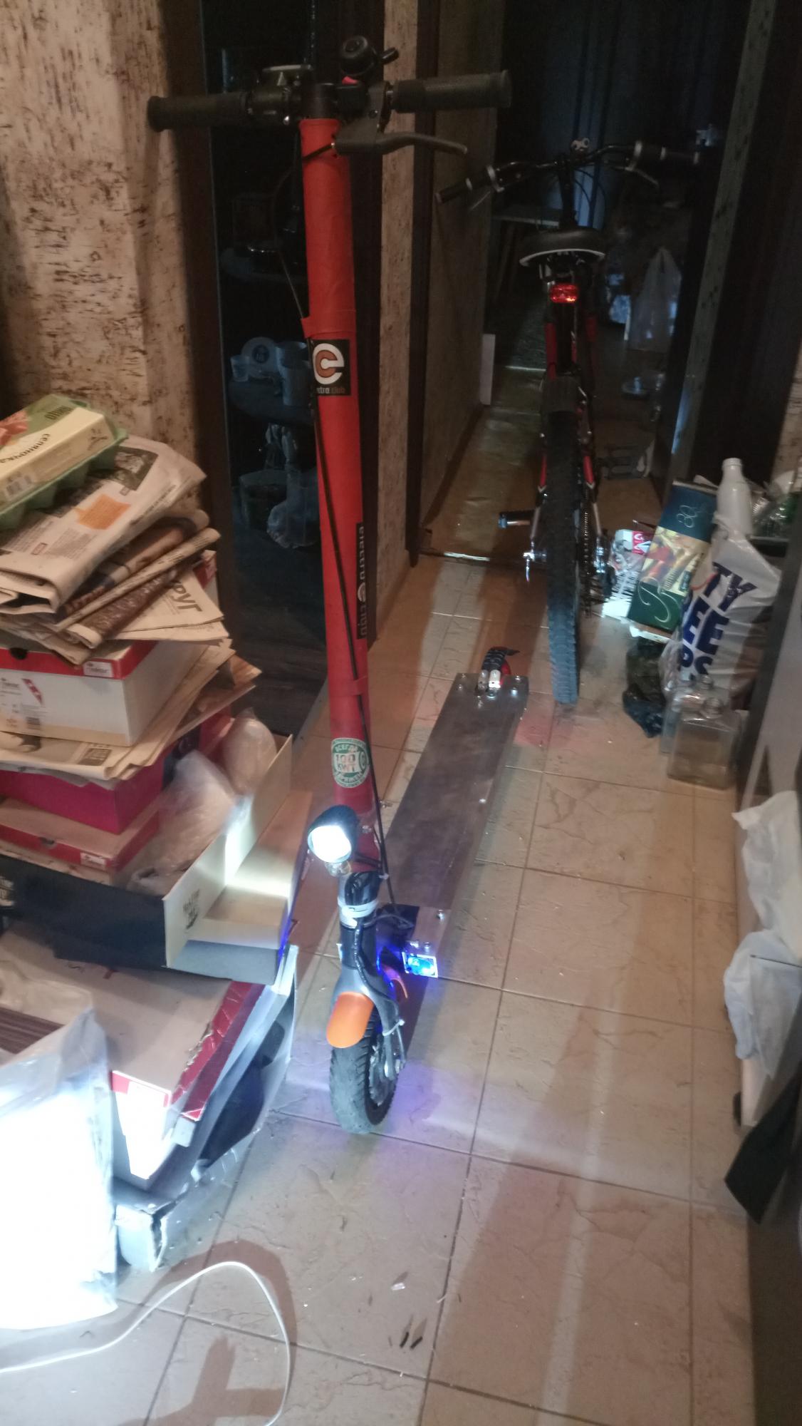

взвесил. беда.... аж целых 13кг. со второй батареей и мотором от сяоката + рессорами будет весить все 15-16кг. Еще есть подозрения что таки будет разбиваться алюминий осями рулевой стойки. если будет это происходить, Толян сказал есть какие то втулки. рассверлить под них  и поставить.

Ничего удивительного. Прямое мотор-колесо. У меня Оксело МФ8 200мм колесо прямое, весит всего на кило меньше Бешеного Мангуста с 12" редукторным колесом. Если вместо литого заднего поставить на Мангуста пневмо, то вес сравняется.
Вот так :-(
Редукторное, кстати, уделывает прямоход по всем статьям. Единственное якобы преимущество прямохода над редукторным- раз лет в восемь менять редукторные шестерни.
Совсем забыл, прямоходы стремительные, сто км в час- это на прямоходе

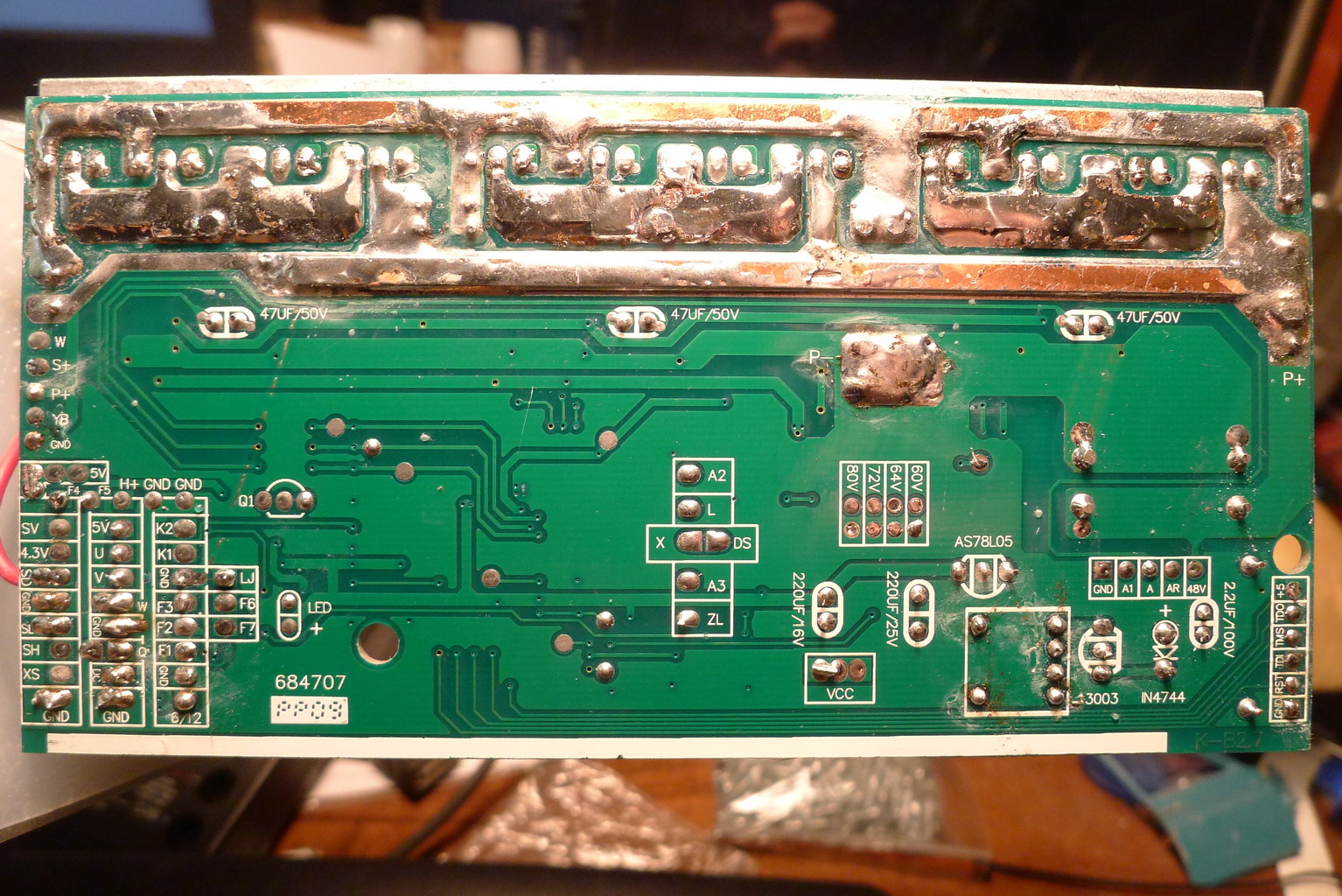

Всем привет вопрос у меня. Какие контроллеры можно воткнуть с режимом скорости 120% и что б тормоз работал с аналогового холла с ручки рекуперацией а потом дотормаживал замыканием фаз? (Щас так работает с текущим контроллером). Вобщем то я бы не заморачивался но надо подключить второй мотор на самокат. Ну и если менять контролёр то скорость приподнять желательно

Вот 350Вт контроллер без дисплея с аналоговым тормозом, трапеция: https://ru.aliexpress.com/item/32846173003.html
Вот 350Вт контроллер с дисплеем с аналоговым тормозом, трапеция/синус: https://ru.aliexpress.com/item/32949345560.html
Вот 450~1200Вт контроллер с дисплеем с аналоговым тормозом, трапеция: https://ru.aliexpress.com/item/32953043798.html
Раньше в синусных у них не было аналогового тормоза, теперь вроде наловчились.

Спасибо за подробную информацию. А вариантов под lcd 3 никаких нет? У меня гашетка с экраном есть ведь, получается 3к переплаты за то что есть. И два контроллера по 350вт я думаю норм будет на батарее 10s12p sanyo ga

Под KT-LCD в стоке нету аналогового тормоза - только рекуп...
Есть проект буржуйский опен-сорс: https://github.com/stancecoke/BMSBattery_S_controllers_firmware
под синусный KT (https://ru.aliexpress.com/item/32998740994.html)
Там все плюшки есть, но это очень тернистый путь))
В общем ИМХО с KT-LCD про аналоговый тормоз забыть...

А чем существующий контроллер-то не устраивает? Только отсутствием 120%? Дык откройте и посмотрите что там внутри есть, вдруг найдется...
Докупите за 1300р это https://ru.aliexpress.com/item/32846173003.html и подключите ко второму МК.
Параллельно от курков газа и тормоза заведите сигналы туда и будет счастье))
