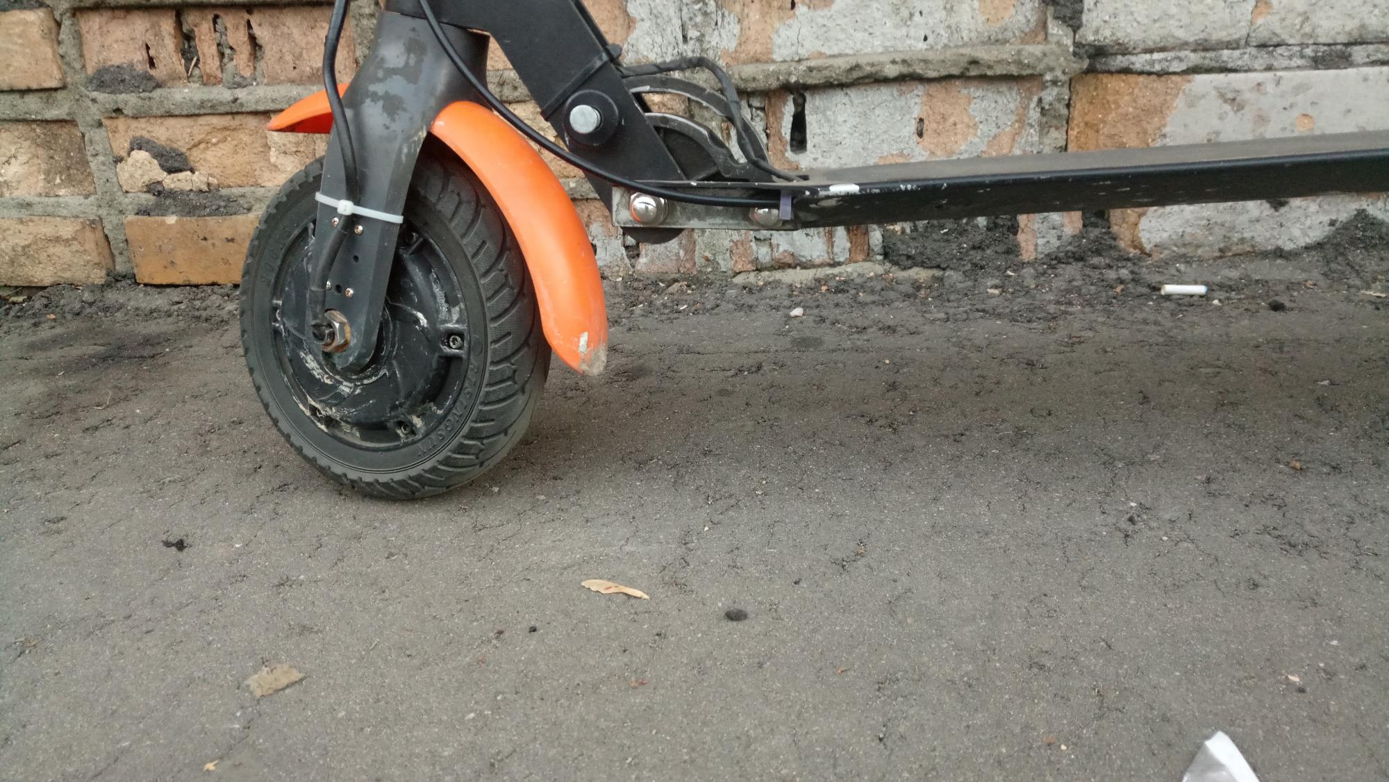

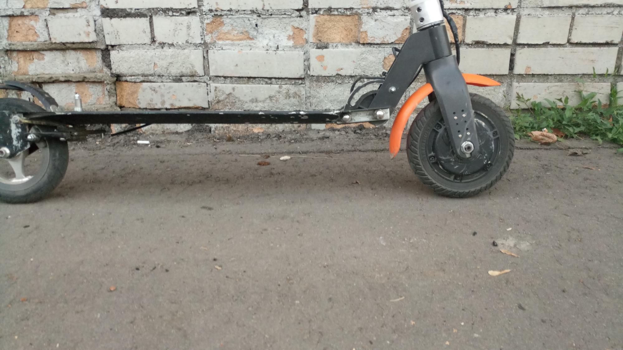

Вобщем сломал сегодня с треском деку. В срочном порядке буду делать новую основу
Басарга
Фотки в студию! :-D
Где сломалось, что и так далее
Борян
Цитата: Басарга от 20 Сен. 2018 в 22:02
Фотки в студию! :-D
Пластины которые поставил железные не дали ей сразу сломаться. Люминь треснул снизу и хрустит и рулевая взад-вперед болтается. У меня была в планах новая дека, по зиме. Так вот она видимо будет гораздо быстрее. Как только уважаемый Петр сможет уделить мне время что бы я забрал материал

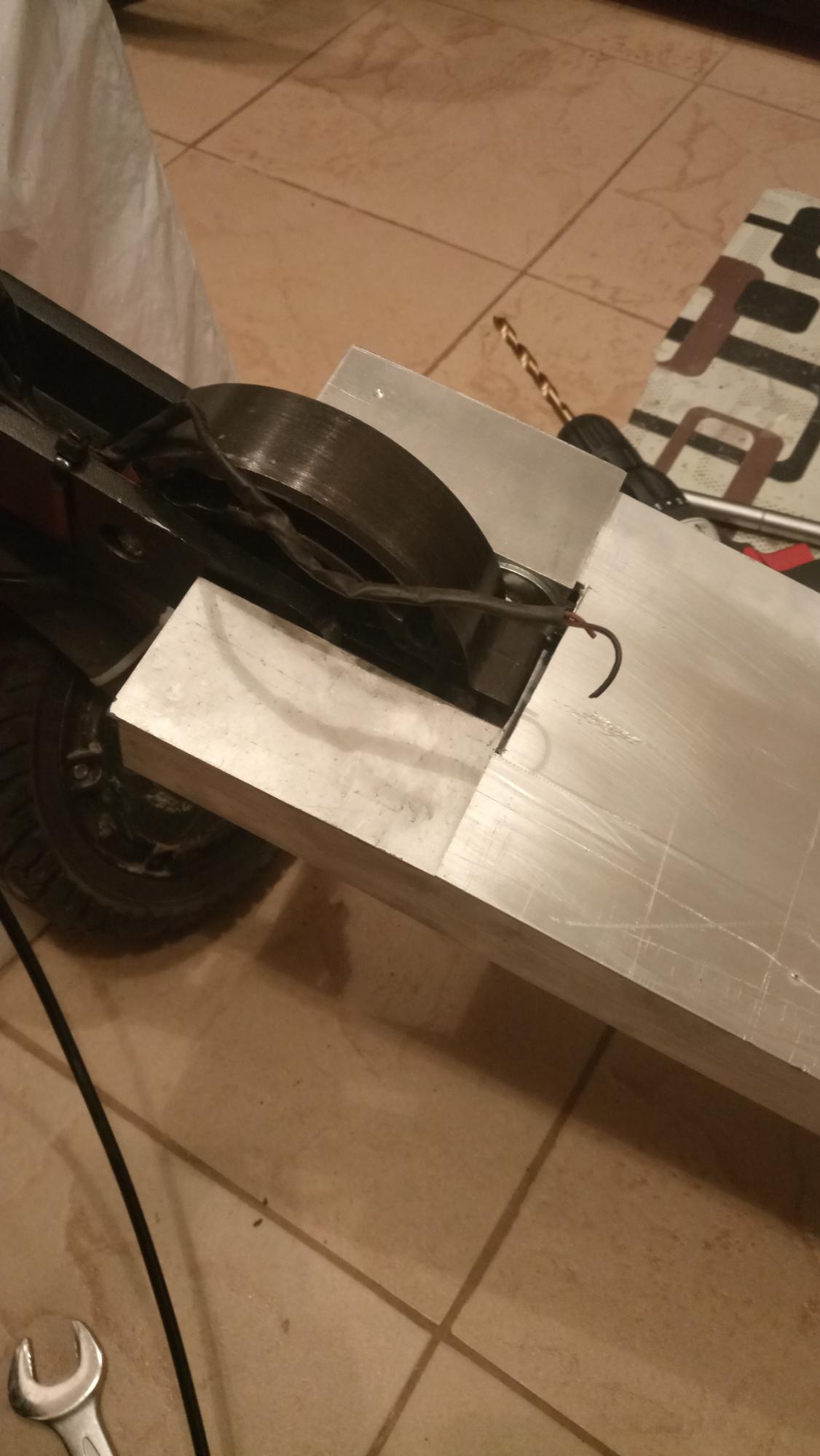

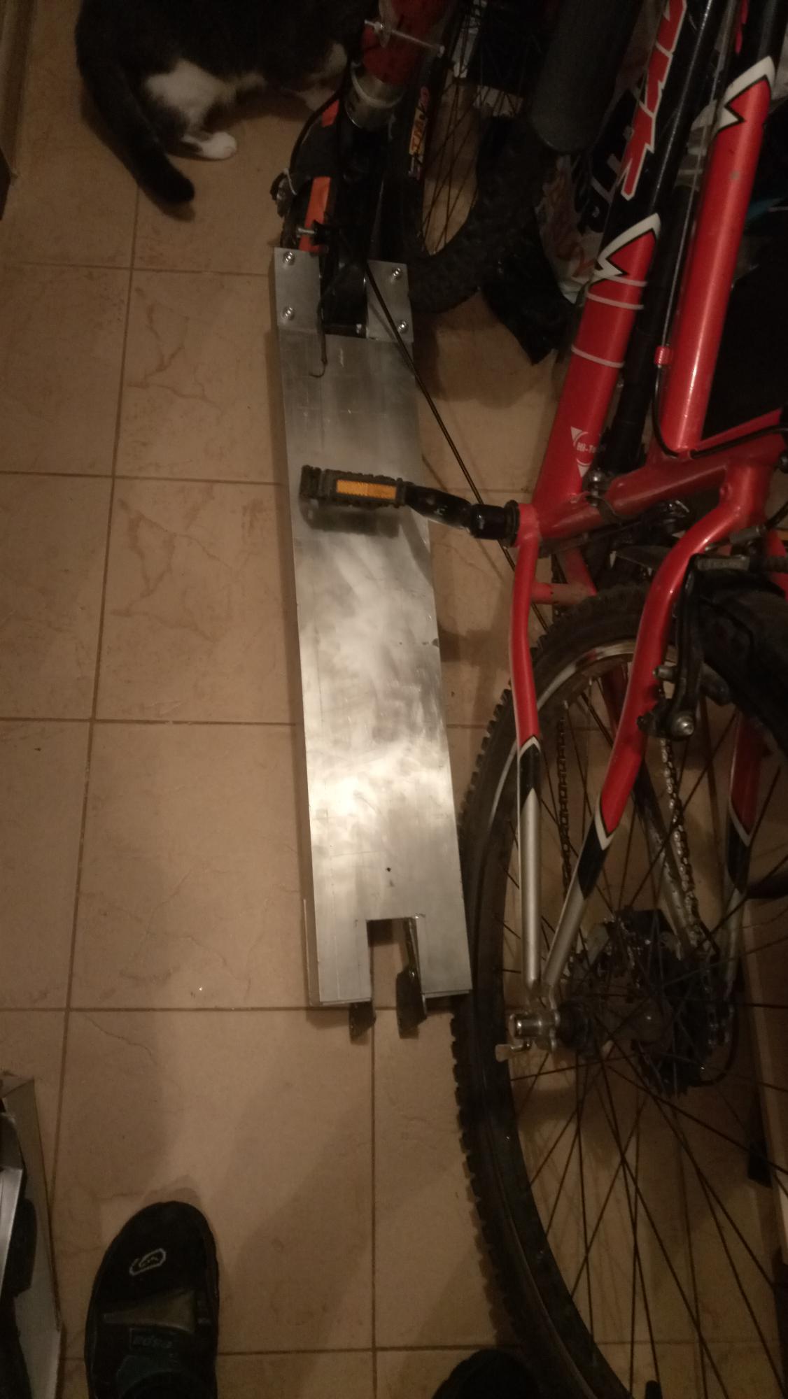

Вобщем начал ваять. Пока вот так.
Если есть мнения по конструктиву с удовольствием выслушаю, а то у самого есть сомнения
Инженер механик
По поводу деки сомнений может и нет (или совсем немного) , а вот по поводу механизма складывания, гуся и рулевого стакана у меня точно есть.
По моему небольшому опыту общения с джекхотом всё это хозяйство очень недолговечно. :-( :neg:

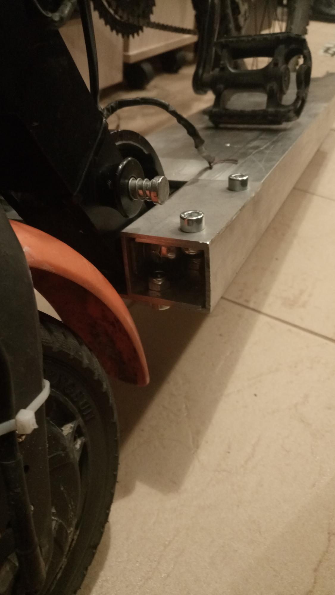

Борян
у меня два очень насущных вопроса. надо ли усиливать отверстия под оси складника, не будет ли их разбивать и второй - обязательно ли усиливать торец поперек, может ли при толщине стенки в 2,5мм вывернуть складник крутильной нагрузкой на торец?

По первому впечатлению идея сложить профиль в виде двух букв П и скрутить болтами мне нравится. Во всяком случае это лучше чем сварка алюминиевого профиля в "гаражных" условиях. Единственно я бы применил крепёж помельче ( М5 ) но количество крепежа увеличил (5-6 мест на каждую пластину).
А по поводу оси складника думаю все нормально. Там же ещё стальная пластина есть? Можно для успокоения эту стальную пластину сделать чуть пошире, чтобы она плотно вставлялась в П образный профиль.
Но всё это проверится опытом...
кот ленивый
Большая ошибка что вырезы в профиле сделаны с острыми углами. Будут концентраторы напряжений. Надо было с радиусом закруглять.  Поэтому эти места желательно усилить. Впереди верхнюю полку вставки продлить мм на 30 от реза взад.
Борян
углы это особенности наличия инструмента, резал тем что было под рукой. верхнюю полку не продлить это обрезки того же профиля. ну или если продлевать надо брать длинне кусок профиля и стенку обоковую отпиливать, оставив только верхнюю. будет ли смысл в таком усилении?

Цитата: Инженер механик от 27 Сен. 2018 в 10:35применил крепёж помельче ( М5 ) но количество крепежа увеличил (5-6 мест на каждую пластину).
я так и хотел изначально. но звезды так сложились, я в 3 (!!!) крепмаркетах не смог купить ни 5 ни 6. везде не было либо гаек либо болтов либо еще чего либо... в результате взял м8, крепеж м8 в пять раз дороже блин, тут одних болтов на косарь
