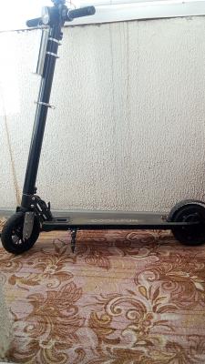

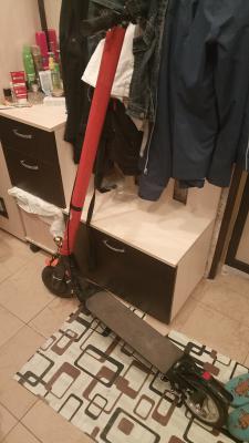

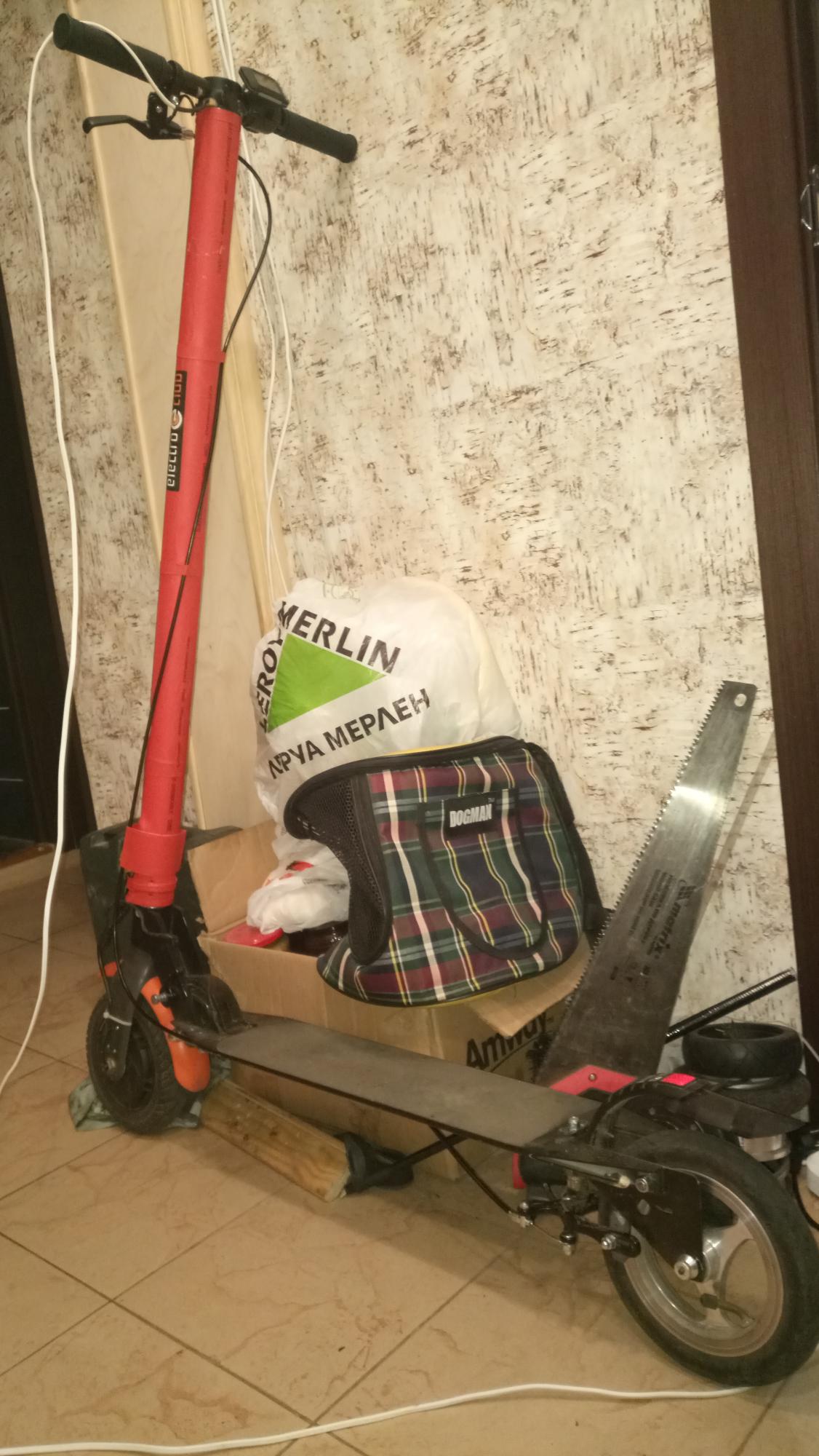

Вобщем на данный момент принято решение проект притормозить и доездить сезон в том виде как есть, т к меня сейчас все устраивает по ездовым характеристикам + какие то непонятные движения в сторону регистрации ЭТ свыше 250 ватт. Единственно что я сделаю при первой же возможности, это мех. тормоз и подножку.  Без мехтормоза вчера чуть не убился. Новую деку буду спокойненько пилить в зимний период времени, заодно будет возможность неспеша все примерять, подгонять, собирать и детали покупать. скорее всего будет все-таки другой вольтаж, возможно вообще 84 вольта.
Борян
Собираю статистику по пробегу т к это была чуть ли не главная цель всех допилов и переделок изначально. Пробежал 35км за сегодня 35в остаток с нажатой тапкой 33,5-34в. Думаю, километров 10 можно пролететь ещё. Условия были нелегкие, на дачу ездил стройку проверять, 5км по грунтовкам и песку из этого расстояния

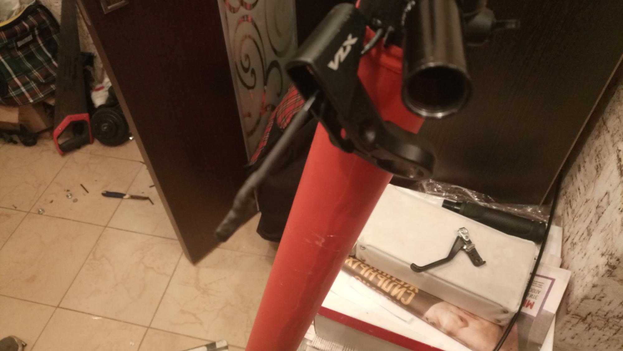

Борян

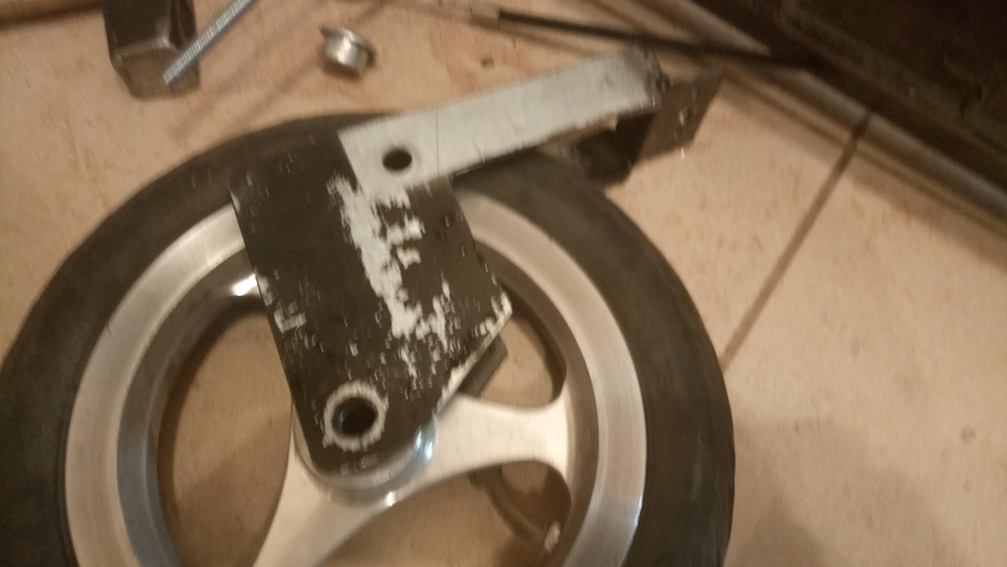

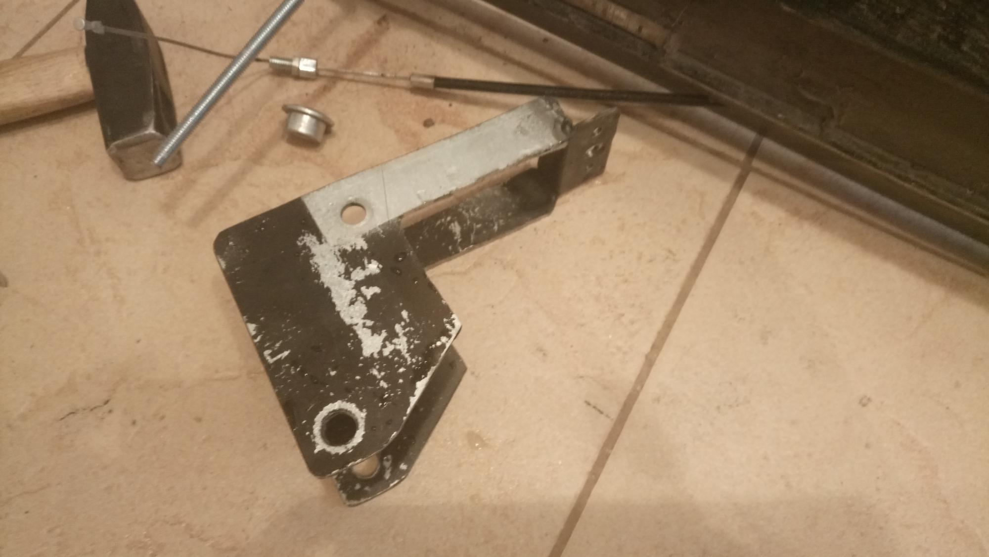

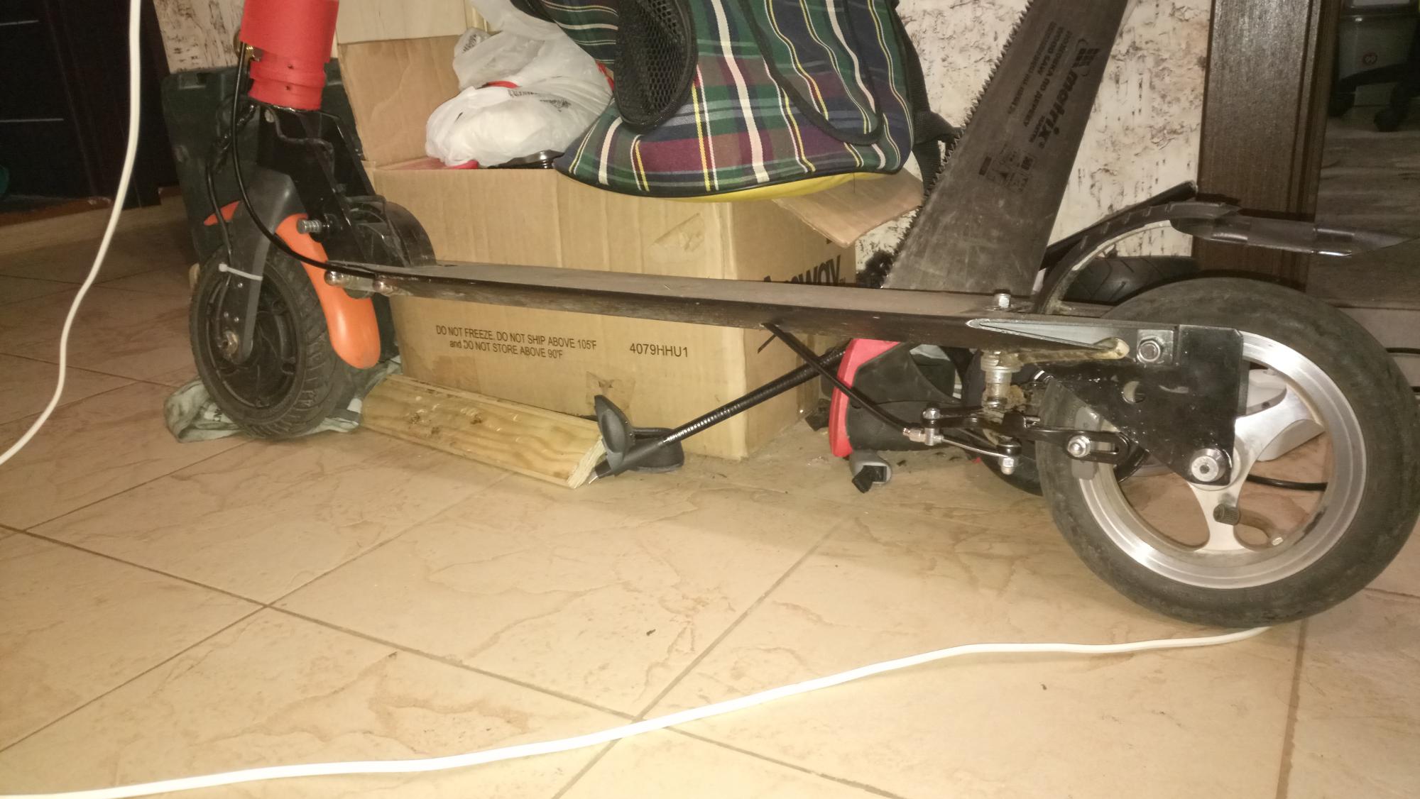

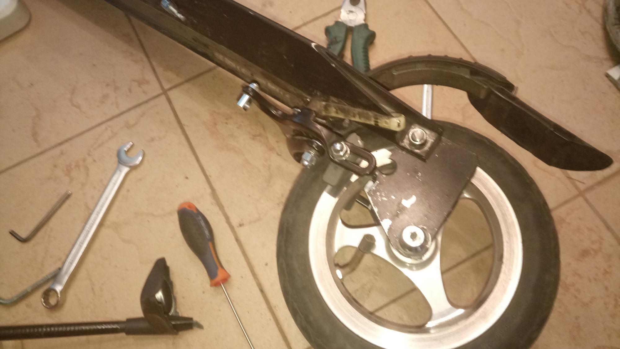

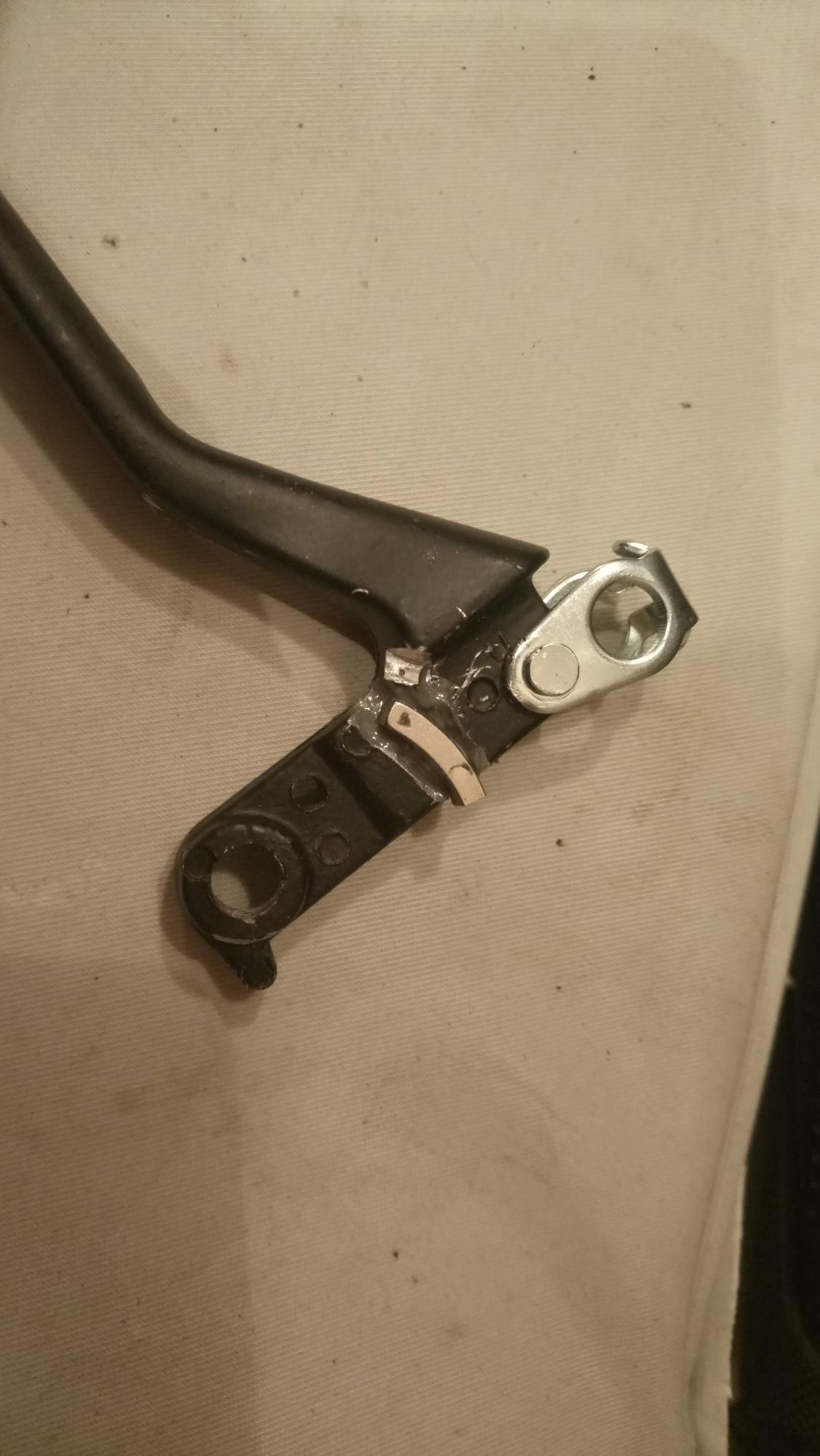

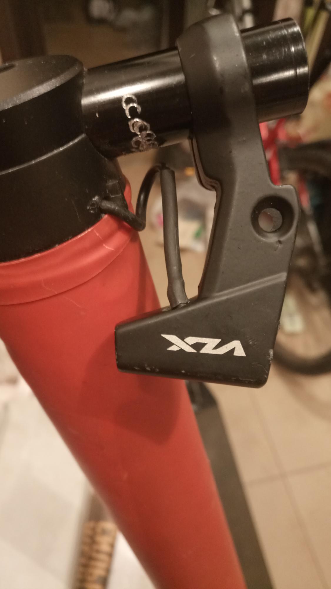

Продолжение колхозинга. Единственное вот беспокоит удастся ли переставить датчик холла из курка в ручку тормоза
Борян

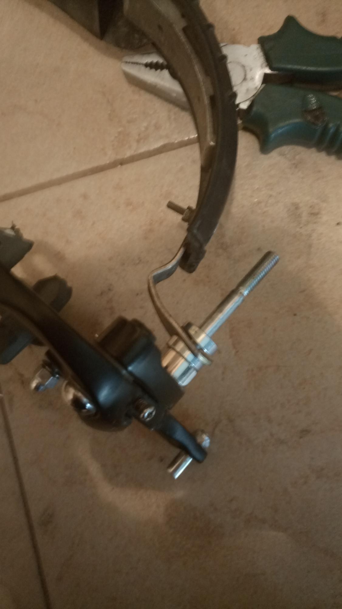

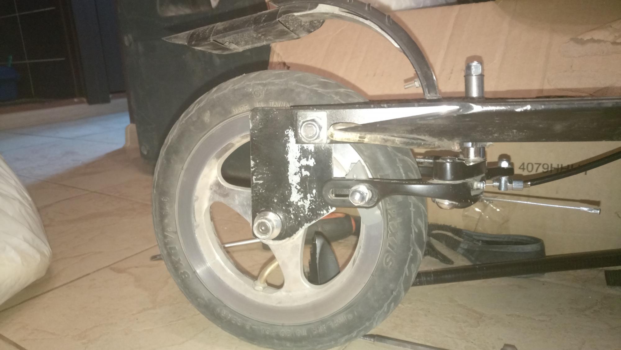

Вобщем все на фотках. На ходу ещё не проверял. "Подкову" выше подниму... Вилку надо пропилить под колодки, нечем.

Басарга
Понятно, что он будет цепляться за все. Даже после напилинга. Особо удачным будет, то что он будет цепляться и тормозить. Нет слов :facepalm:
Надо наверху ставить. Вот как, это другой вопрос.
Уменьшить клиренс? Поставить треугольник наоборот?
MaF
Тормозить это не будет)
Точнее будет,но на 1 кочке Вы свернете тормоза+разбалтываться они будут регулярно.
Борян

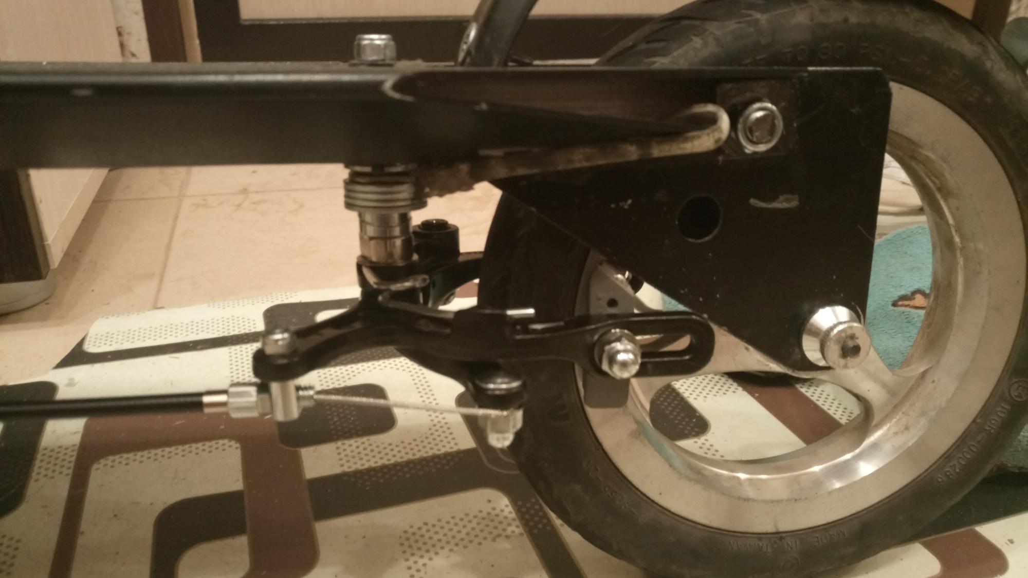

Время покажет. Выше я его подниму. Выпилю треугольники под колодки и подниму. У самоката клиренс 20см так что даже щас что б зацепится надо ехать в бордюр, он стоит даже щас выше центра колеса а косело 220мм
Борян
Борян

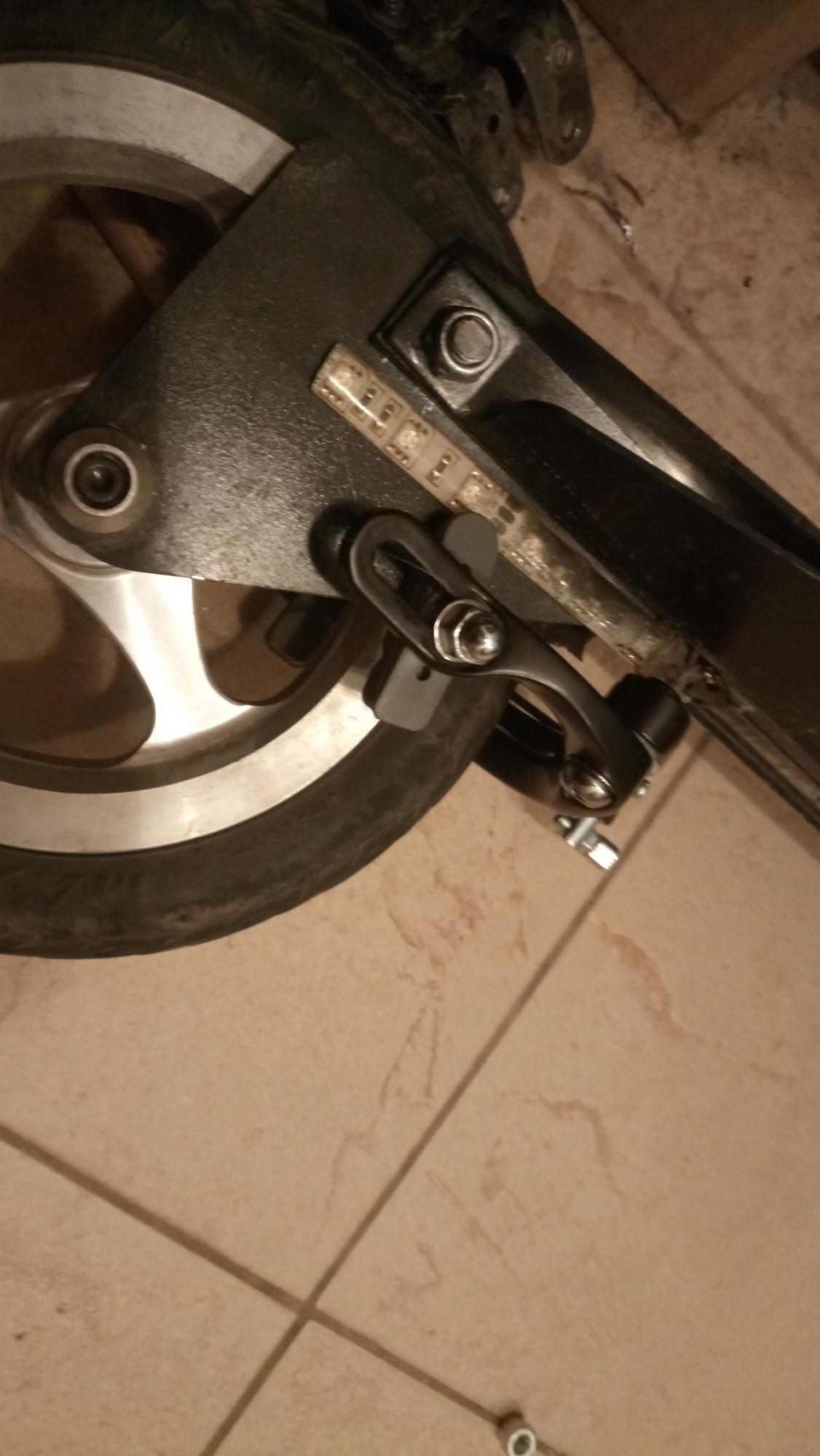

Вобщем пока теоретики критикуют и ищут причины почему не будет работать, я все обкатал. Работает. Хорошо работает. Ничего не цепляет.  Понять выше к деке пропилив уши и поставить длиннее трос. И все. Все шикарно! Трос сука ппц короткий мешает. Чуть не упал, под ногами путается на ходу

ReSharVladimir

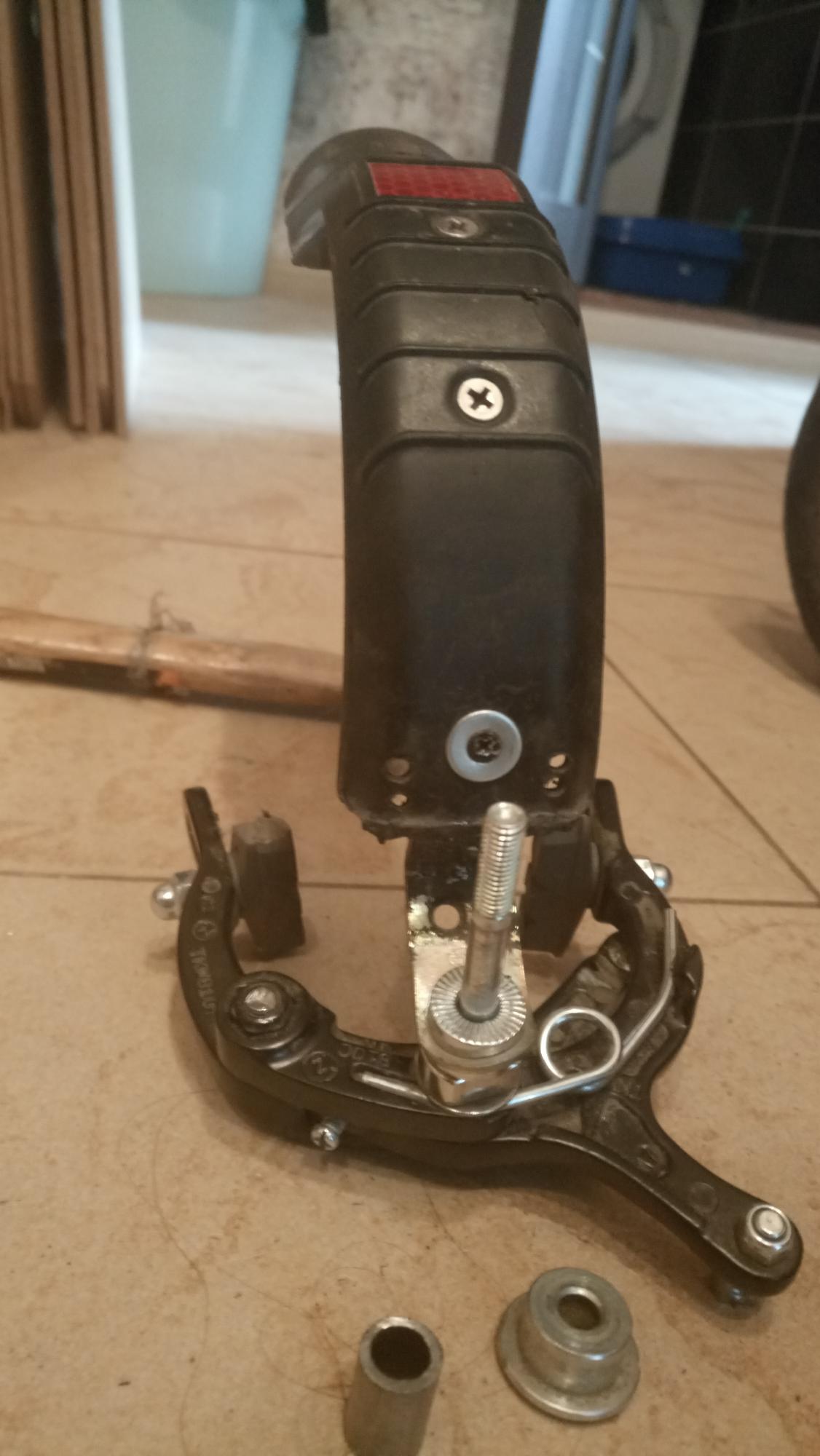

Работать будет, я такой тормоз тоже делал: https://electrotransport.ru/index.php?topic=21738.msg441794#msg441794. Единственный момент, у U-brake (т.е. у этого тормоза) усилие на рукоятке приходится прикладывать больше, по сравнению с V-brake.

Борян

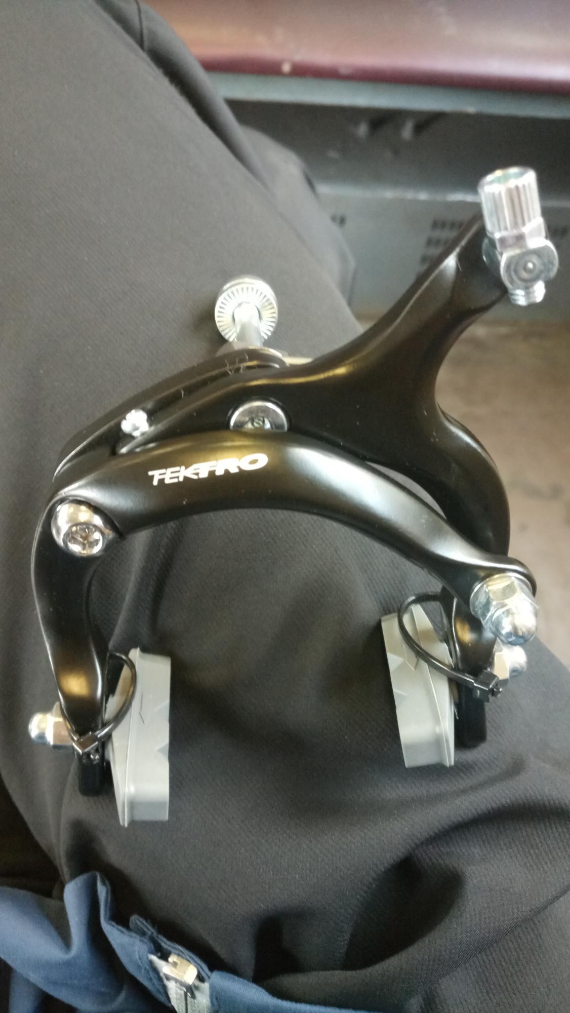

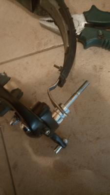

Вибрейк внедрить довольно не просто. У этих тормозов разная конструкция есть, этот трехрычажный с большими плечами, это не советская подкова, конечно, но вибрейк легче, согласен. Думаю 315 тектро был бы легче по нажиму рукоятки чем мой 810, но он не влез. Точнее не дотянулся с деки до обода, пришлось бы изобретать. В целом итак нормально, к рукоятке привыкнуть можно, к тому же сперва рекуп работает, колодочный помогает если чуть дальше давить, рекуп пропорциональный, вобщем настроил колодки где то чуть дальше середины..
Борян
Трос махнул вобщем потому что небезопасно с мотней такой ездить он прям под ногами и каждый раз сходя с самоката об него путаешься ногой...  А вот подниму "подкову" позже. Там пилить надо, я тока по ночам дома и пилить поздно да и нечем. На буднях заскочу в какой нить автосервис пусть там пильнут болгаркой за пару соток, тогда и подниму потом.

Доделал тормоза до конца. Можно было ещё поднять, не стал пока. Буду ставить 315 тектро видимо чуть позже, там форма рычага другая, ручка будет помягче.
Борян

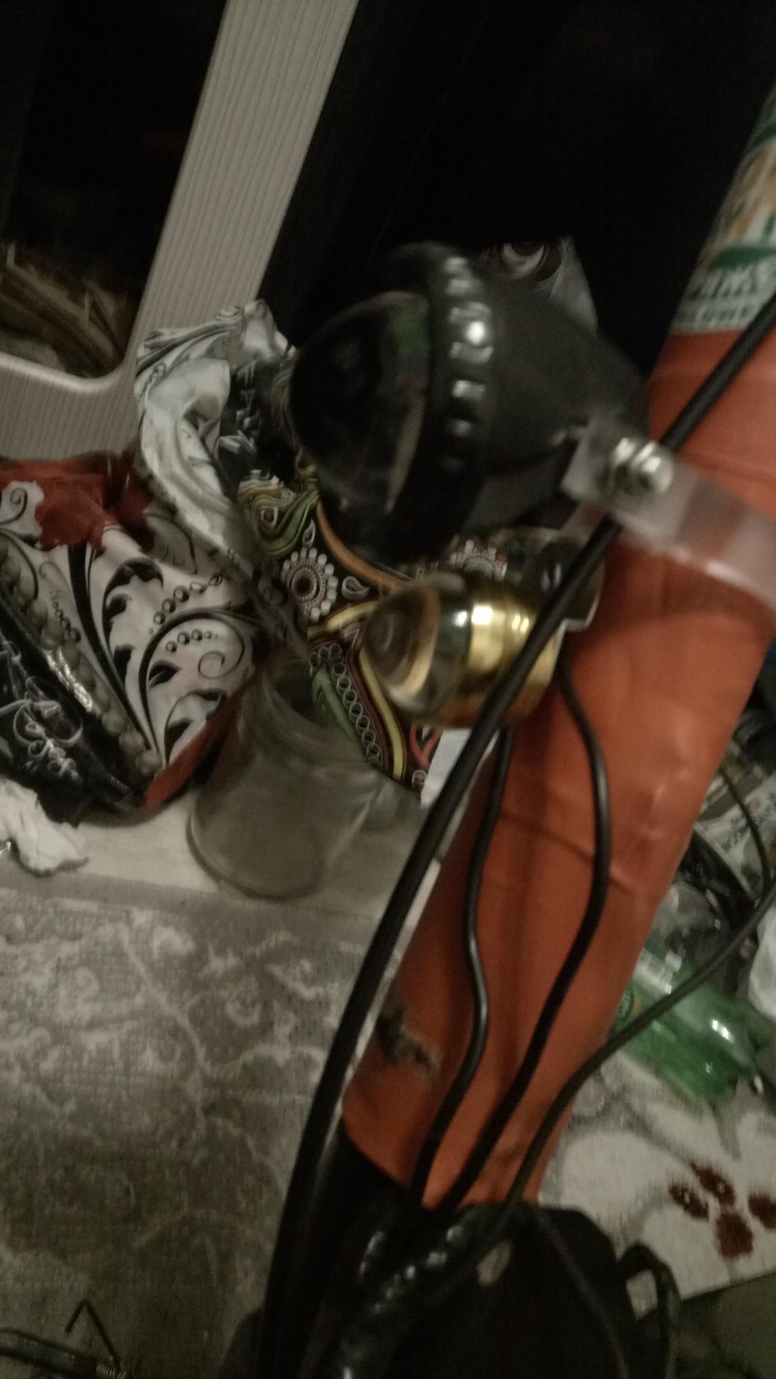

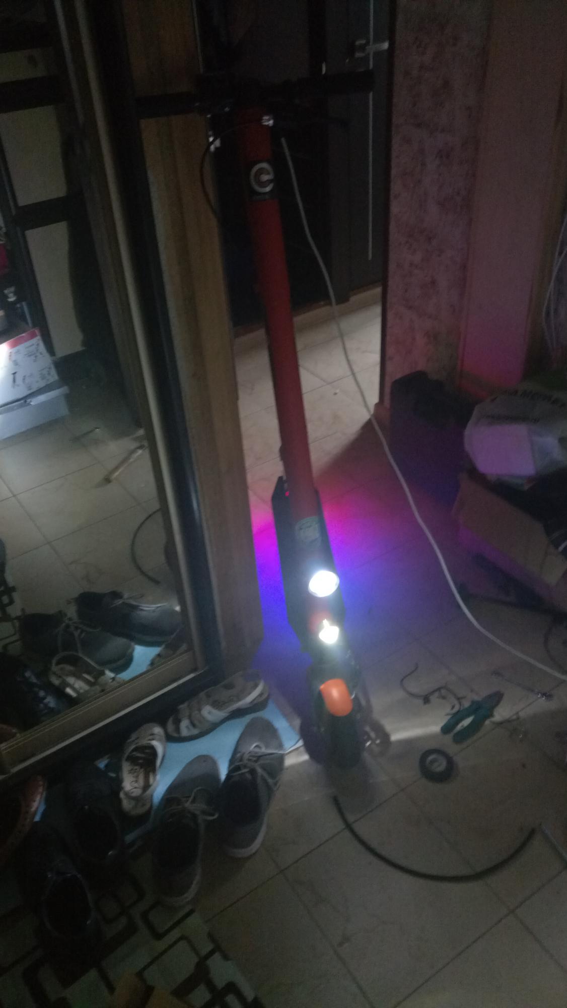

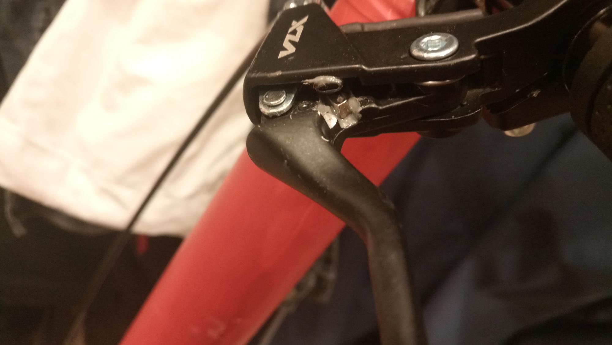

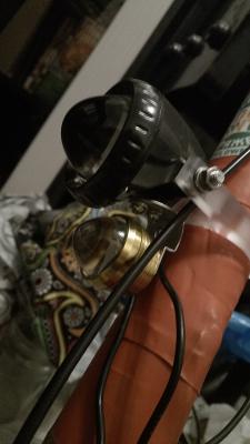

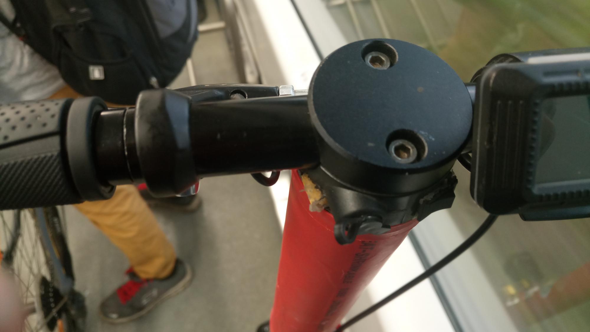

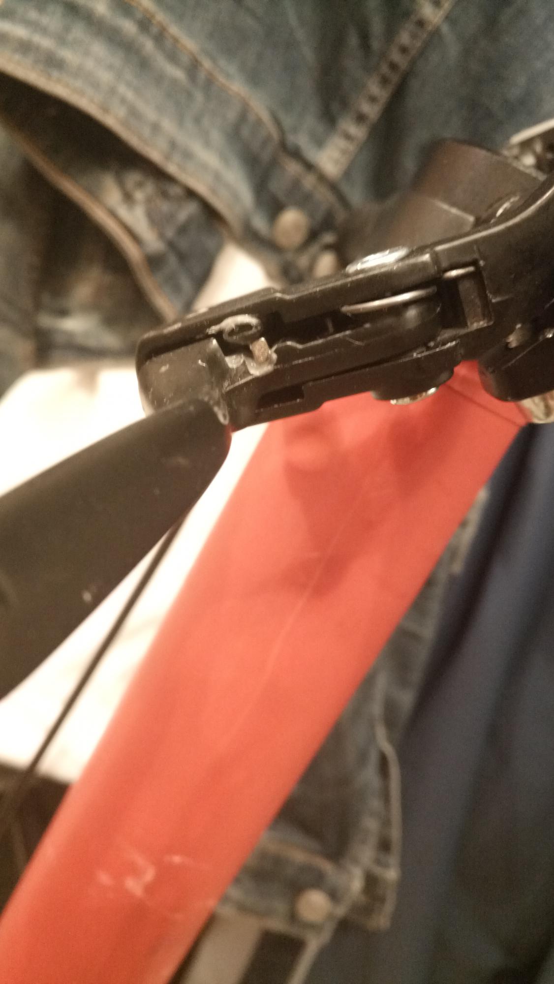

Полез протянуть провод на кнопку дальнего света и сломал тормоза электрические. Проблема была в ручке оторвались провода а сломал весь самокат в поисках неисправности контроллер вытащил. Слава богу все в результате починил..... Теперь свет ближний с подсветкой, включаемый дальний в горящем режиме или в режиме стробоскоп
Борян

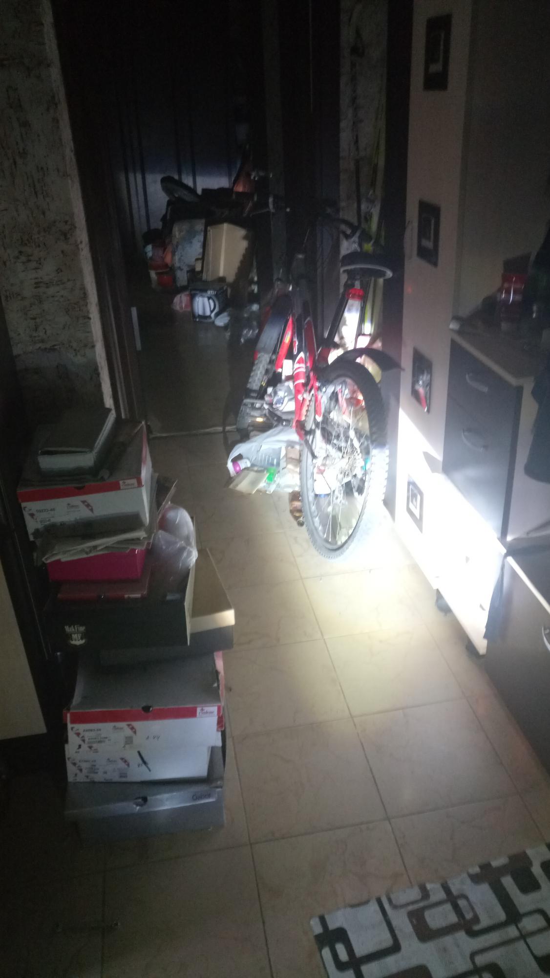

Замутил люстру себе. Суперближний от Ивана + стробоскоп дальним
