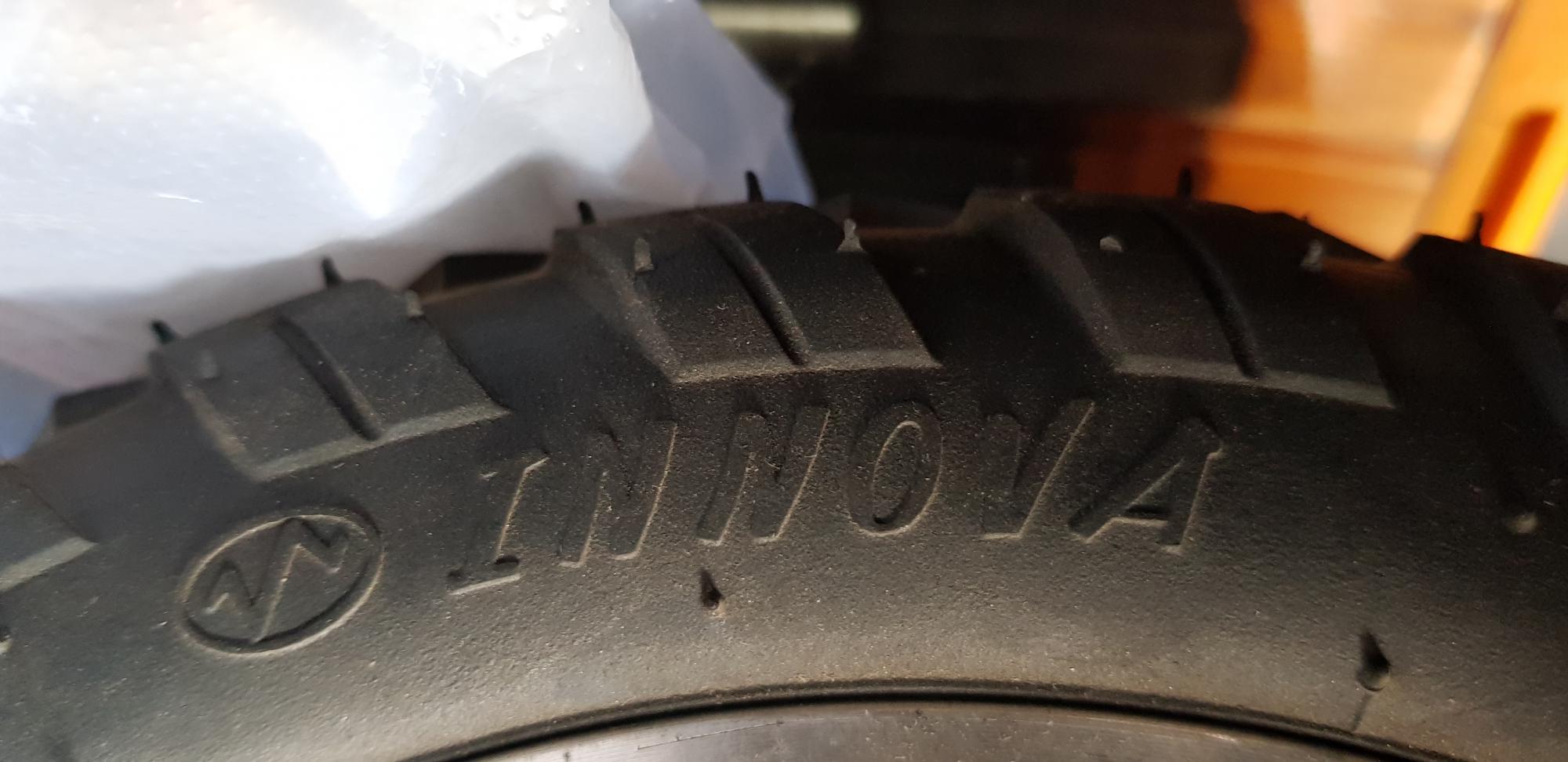

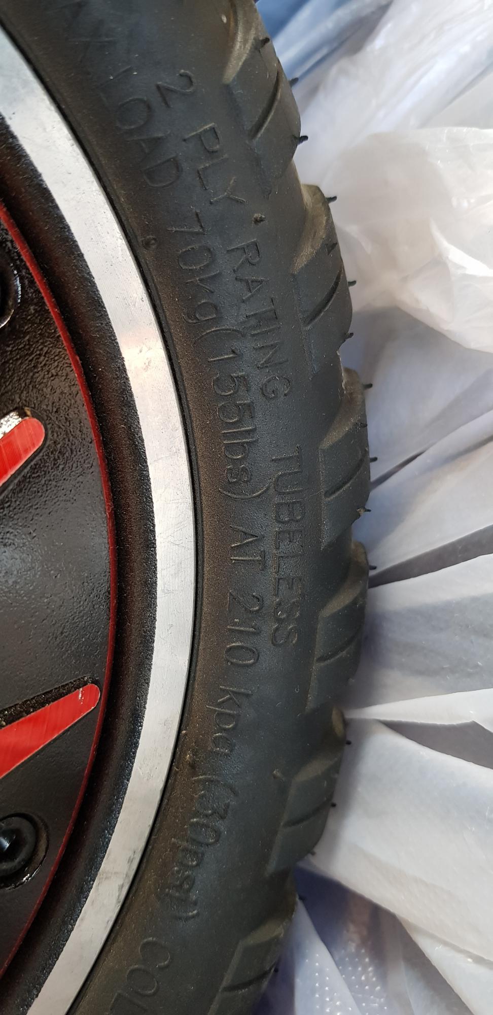

Чтож это за продавцы, которые не знают даже, что за колёса стоят ))
Колёса надувные размер на фото ниже.
Инструкцию по программированию я сам ищу, если что нароешь, сюда выкладывай.

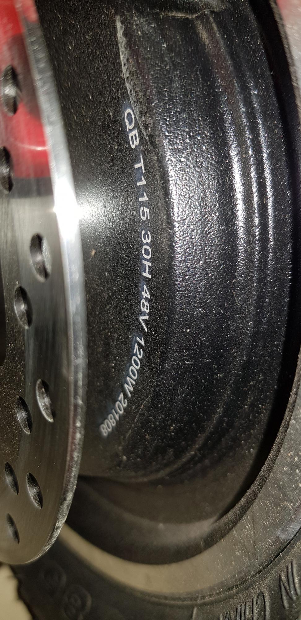

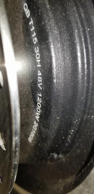

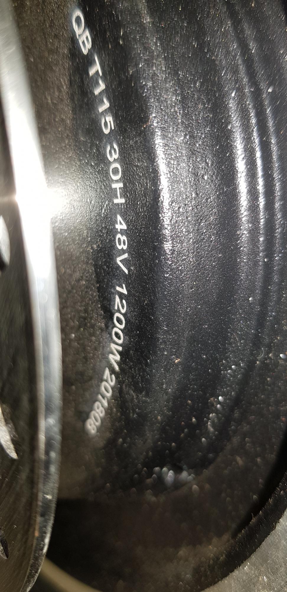

kepsochi
Цитата: max31 от 10 Сен. 2018 в 16:13
вопрос так и не понял реальная мощьность мотор колес какая?и по батареям здесь выходит 10Ah и 20 Ah да и у кого покупали свлку можно пожалуиста.
Моторколеса два по 1200Вт
По батарее вопрос, ещё никто не разобрался толком по моему. Мне лично всё как-то некогда деку вскрыть, посмотреть.
Брал в МСК по телефону: +79175373семь9восемь Павел и Александр, у них самая низкая цена на оригинал была.
Теперь вот договор об их представительстве в нашем городе с ними подписал.

[user]kepsochi[/user], Хм, а в Мануале 2 по 1050. Выше скидывали... https://electrotransport.ru/images/4/xmmwln.jpeg
kepsochi
Дорогой друг, мне как-то больше верится в гравировку на МК, чем в ту бумажку, которая называется паспортом  ;)
