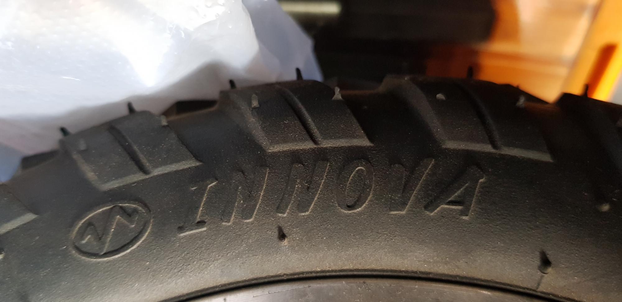

Цитата: inwin от 05 Сен. 2018 в 12:44

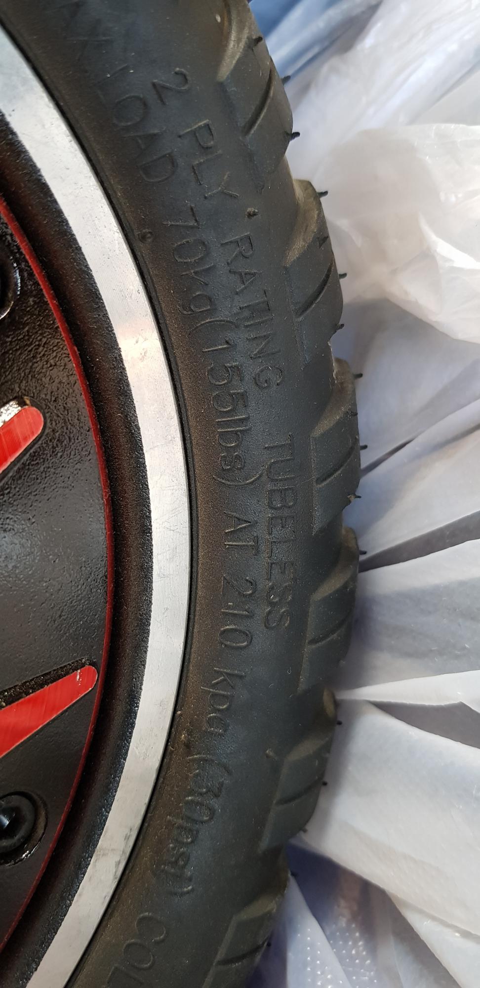

[user]kepsochi[/user], спущенная резина может привести к сжевыванию камеры. качайте по параметрам указанным на боковине резины. какие параметры у резины? можно фото?
добавлено: нашел не очень четкие фото.
https://electrotransport.ru/index.php?msg=1438222
можно качать до 30psi, что не много или 210 kpa.
максимальная нагрузка 70 кг на одно колесо. оба 140 кг.
размеры покрышки 85/65-6,5
покрышка фирмы innova
Подкачал вчера перед покатушками до 2.7Атм.
Резина:

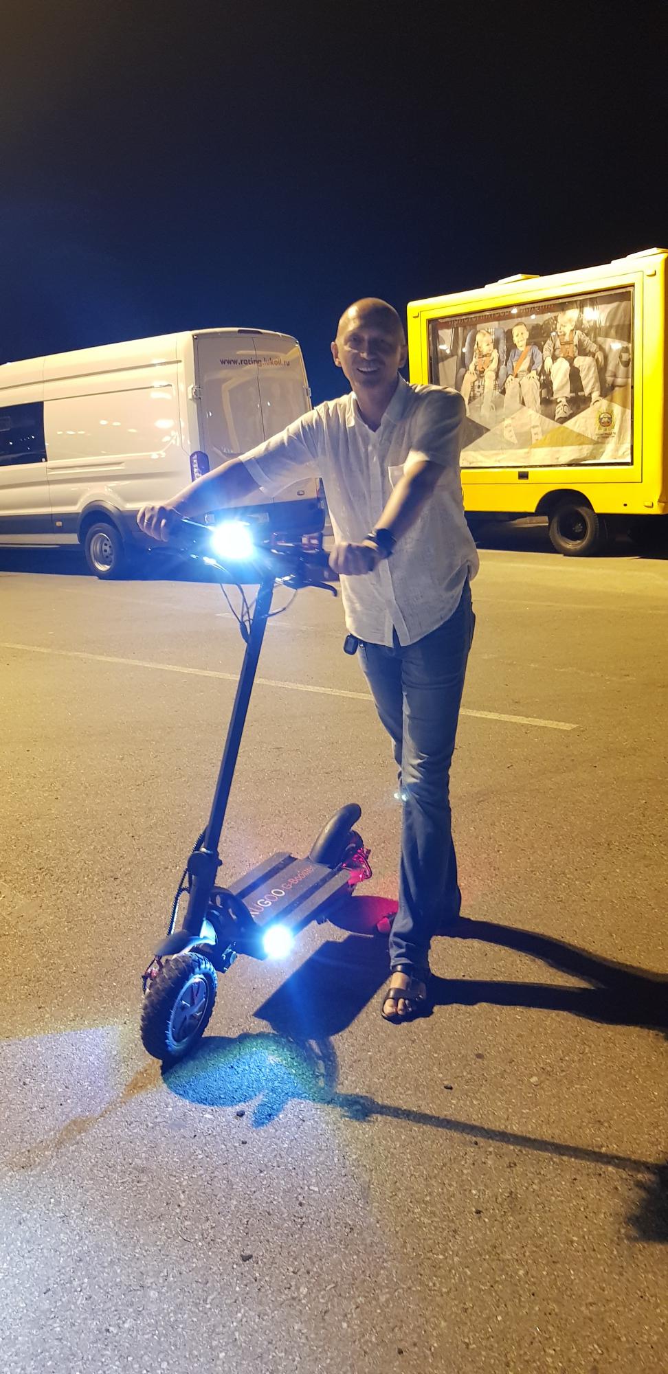

Клиренс 17см, я сейчас один, подержать не кому, поэтому извиняйте за качество фото:
По центрам колёс 92см, по краям 116-117см.

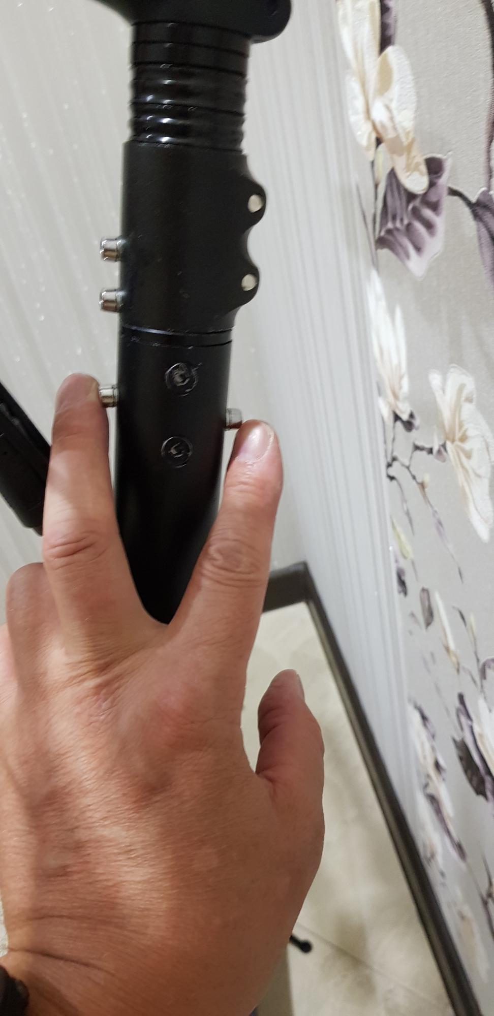

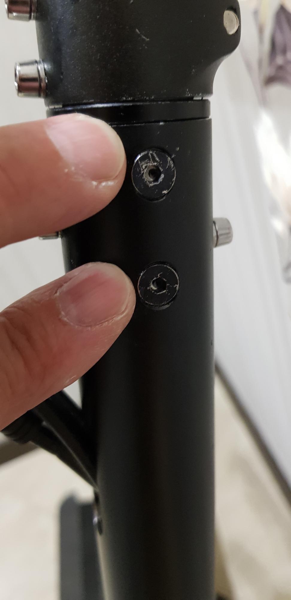

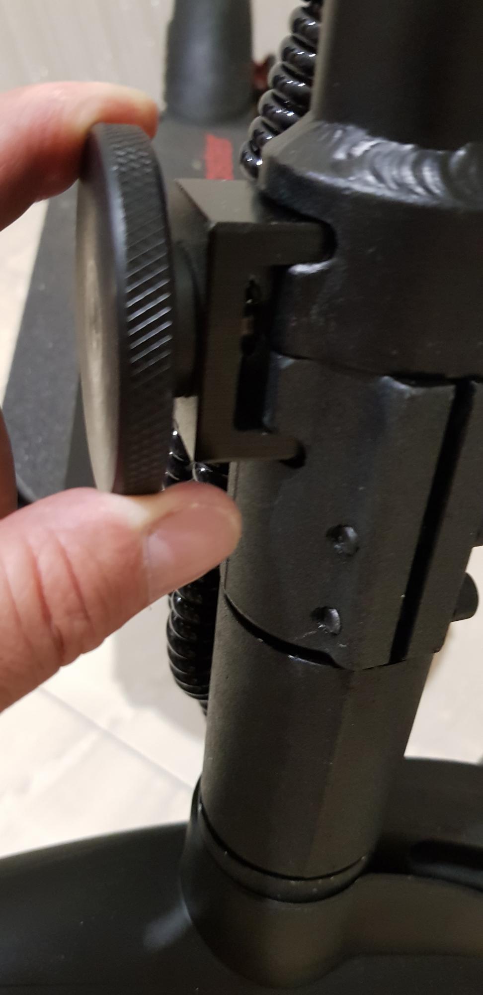

В рулевой люфта совсем нет, но вот эти 4ре винта (два на сторону)
при движении ослабляются, короткая резьба и я сделал два дополнительных болта с 25мм резьбы М5.
Стало хорошо))
Добавлено 06 Сен 2018 в 19:01
Также по началу было замечено ослабление этого болта с большим барашком, отвечающего за складывание,
приходилось постоянно проверять, но в крайней покатушке это винт не ослабился. Может что-то там притёрлось.

Цитата: kepsochi от 06 Сен. 2018 в 19:00при движении ослабляются,
Фиксатор резьбы им в помощь.

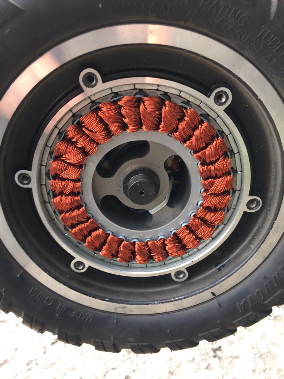

В нем моторы без холов идут. Блин....Фото урезается плохо видно. Без них он плавно стартануть не может...не много поддергиваеться на старте. В дуалтронах тоже почему то до сих пор так делают
