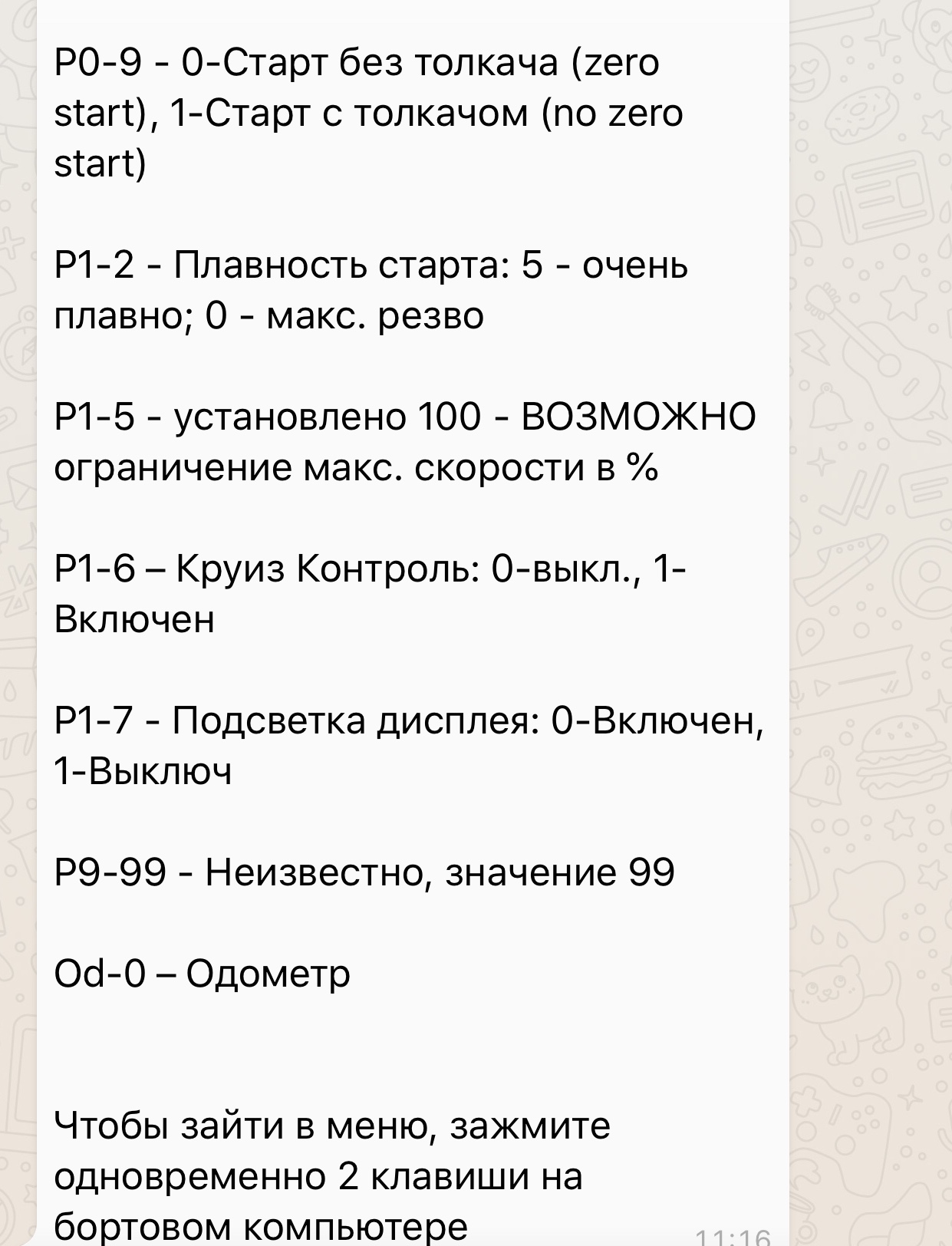

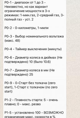

Всем привет, владею сим аппаратом месяц , все нра) немного дорабатываю его.
С настройками накасячил ( прислали мне настройки дисплея) вот и залез , исходные не записал . Вобщем если кто может помочь  с настройкой  буду благодарен .
89037274872 вацап вайбер. Заряд идёт а батка пустая на дисплее
48v28a

andrei01
48v28a
P0 0 - 41.5
P0 1 - 10
P0 2 - 15
P0 3 - 1
P0 4 - 0
P0 5 - 0
P0 6 - 0
P0 7 - 1
P0 8 - 100
P1 0 - 0

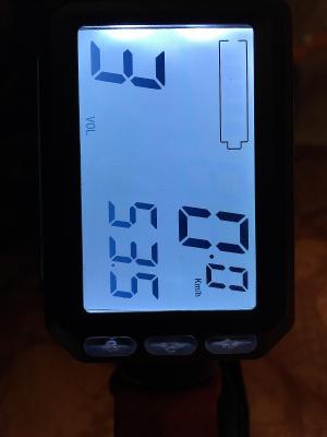

Mixalsanych
Все выставил как написано
Добавлено 13 Сен 2018 в 14:39
РОО-41,5 а что это означает?
Добавлено 13 Сен. 2018 в 14:43
До вчерашних моих настроек , зарядка до зеленого индикатора по дисплею 54,2 показывала,а сейчас 53,6 и уже зелёная
У меня батарейка 48 в 28 апч
