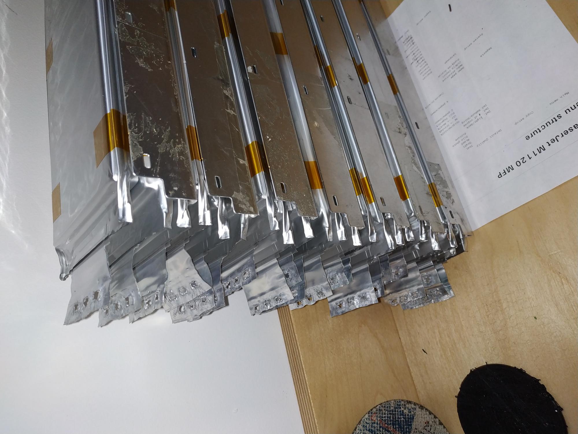

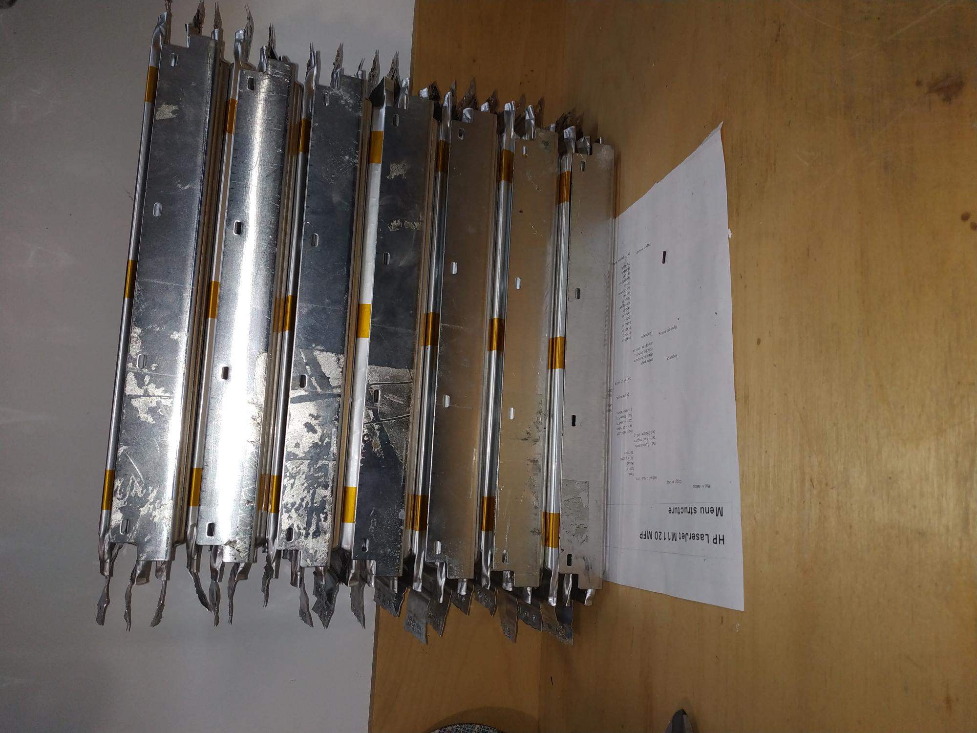

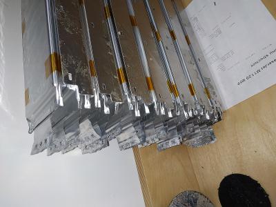

замерили 3 пакета на емкость. те которые на фото. теперь понятна энергоемкость пакета - 217 Wh, и химии 255 Wh на 1 кг

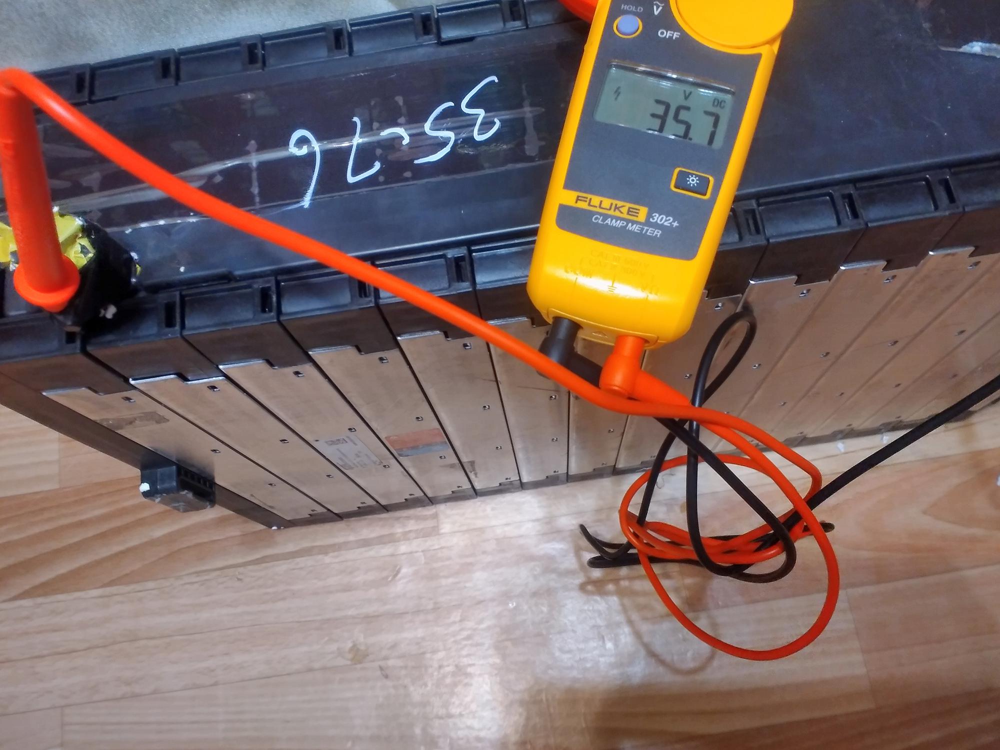

Наконец то забрал из транспортной батарейки)))) упакованно все очень хорошо, напряжение по 35 вольт на сборке

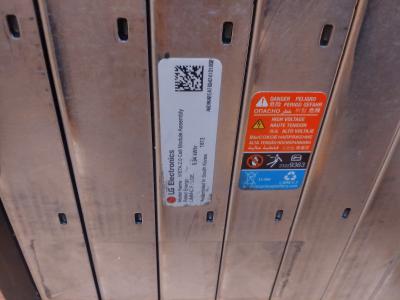

На одной сборке даже корейская наклейка осталась)))
Напряжение 35,7 почти номинал для липо
