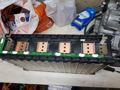

Вид на перемычки между ячейками. Медь 1 мм. Черные точки это не заклепки а пластмассовые шпеньки их можно срезать ножом или высверлить.
Чтобы разделить блоки не отрезая отдельные ячейки придется дремелем перерезать эти перемычки толщиной 1 мм.
Yuri63
Понял, спасибо. Получаеться, эти медные П-образные пластины приварены слева и справа к сборкам 3p и есть перемычки для последовательных соединений?

Ustas
Цитата: Yuri63 от 29 Окт. 2018 в 16:59перемычки для последовательных соединений?
Да, перемычки последовательно соединяют блоки 3р между собой.

_claw
специально для [user]arealex[/user], как просто разбирается сборка...если кто не понял
я уже пересекался с такой конфигурацией, когда ХХP не кратно 2х. те разобрать 6S проблем нет, откусил и забыл. но вот что происходит когда не кратно. так что это стоит немного денег, чтобы вы знали
jim229697
Получается, что у среднего пакета контакты короче? Какая длина у него останется если срезать места сварки?
_claw
[user]jim229697[/user], конечно короче, не загибать же его.
у центрального пакета чистый контакт милиметров 13, у боковых по 20-25... как отровешь
