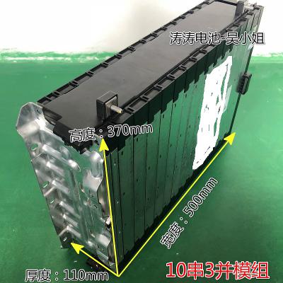

А пакеты каждый в корпус-ячейку помещен, или несколько в корпус? Ездить должны на боку или вертикально можно?

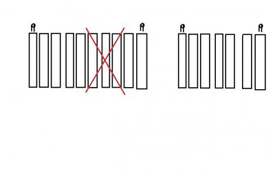

Цитата: arealex от 26 Окт. 2018 в 06:53
как-то так
не, я конечно уважаю рукодельно творчество, сам грешен, каюсь....но можно паказать стрелкой на этом фото?  :-D
arealex
_claw
[user]arealex[/user], я просто откушу нужное вам кол-во ячеек по порядку и отдам. не пойму, зачем нужно делать этот винегрет?

Цитата: ttt01 от 26 Окт. 2018 в 10:13пакеты каждый в корпус-ячейку помещен, или несколько в корпус
да не корпус это, а радиатор охлаждения. точно такая же схема, как и у А123 7S3P! точно такие же грабли при переконфигурации. ну только разве не приклеены к кроваткам.

Цитата: ttt01 от 26 Окт. 2018 в 10:13Ездить должны на боку или вертикально можно?
если сборку не курочить, ставьте как хотите, хоть наискосок. а отдельные пакеты согласно регламенту
arealex
[user]_claw[/user], кроме банок нужен и корпус для их крепления и охлаждения
_claw
вы меня услышите или нет? я не собираюсь забирать ваши кроватки охлаждения, которые вы упорно называете  крышками, корпусом и еще какими то словами. и вообще не пойму, с чего вы вдруг решили, что я их забираю себе?!
и я не буду заниматься вырезанием -  кусок отсюда, кусок оттуда. у вас 7S. вот и отрежу 11 кроваток подряд. а забивать там чтото  мукулатурой, это уже без меня

Ustas
#177
Цитата: _claw от 29 Окт. 2018 в 06:51
[user]Ustas[/user], [user]zzrr[/user], [user]vspirenkov[/user], [user]Magnitarus[/user]
вы бы отписались че получается у вас. а то какаято гнетущая тишина... мне тут впору новую консолидацию запускать, а отзывов фактически, фиг да ничего   :pardon:
Я дербанить блоки не собирался. Разбирается там все элементарно - самое сложное аккуратно разрезать выводы.
Процесс разборки описан в видео Корхова  пост - #132
Сами ячейки я померял V=3.57В r=0,8mOhm - 3 параллели, баланс внутри сборки +-0,01В
Емкость не мерял просто нет времени, а это процесс долгий. Как пойдет процесс сборки и тестирования батареи выложу в своей теме про электро Тигру.

Цитата: arealex от 25 Окт. 2018 в 22:38
[user]Ustas[/user], как трудно разобрать сборку? если можно видос
Совсем не трудно крышки на защелках. Самое трудное  будет аккуратно разрезать выводы, думаю ножницами вполне реально подлезть.
Yuri63
Цитата: Ustas от 29 Окт. 2018 в 13:19Самое трудное  будет аккуратно разрезать выводы, думаю ножницами вполне реально подлезть
Если я правильно понял, ножницы нужны когда дербанить одну сборку 180 ач на отдельные пакеты по 60 ач? Что бы разделить целую сборку 10s3p ,например, на две штуки 5s3p (18v 180 ач) никаких инструментов не нужно?

Yuri63
Цитата: Ustas от 29 Окт. 2018 в 13:19дербанить блоки не собирался. Разбирается там все элементарно - самое сложное аккуратно разрезать выводы.
Подскажите, на этом видео 3:20 видны вертикальные ряды по 3 шт черные головки винтов/болтов в ряд вертикально, это и есть крепление перемычки на след. ячейку?
