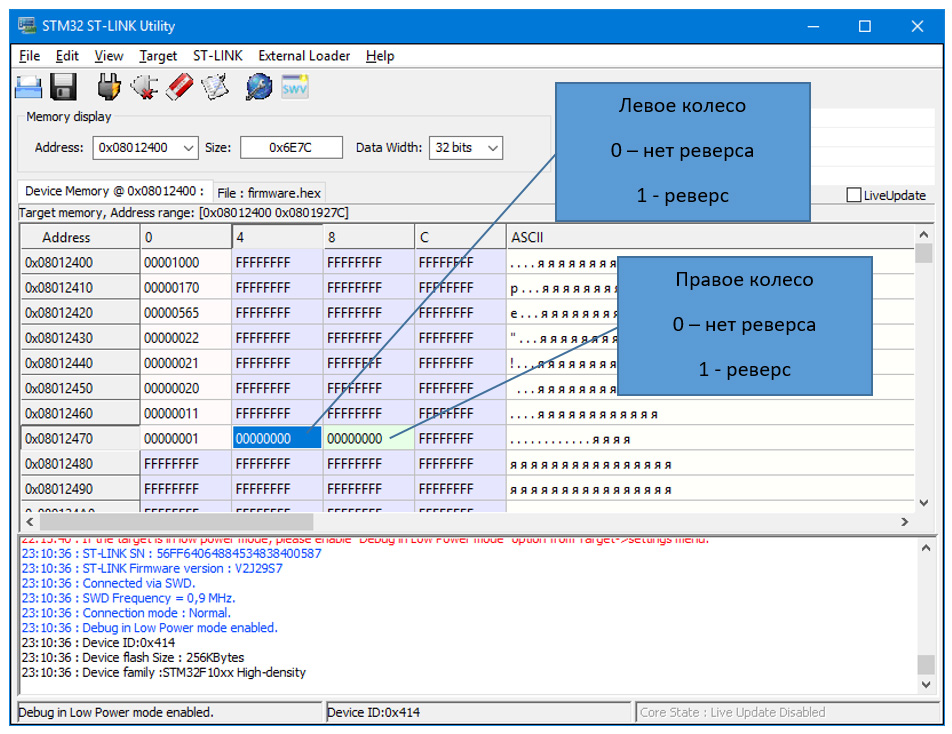

Эта прошивка для транспорта типа "трайк"
В этой синусной прошивке есть только один режим – электронного тормоза.
Накат не могу пока сделать, не получается сделать мягкое включение моторов на ходу из-за специфики включения катушек на синусном управлении.
Для самокатчиков сделаю "электронный накат" для двух ручек управления – газ и тормоз, когда мои ручки придут   https://aliexpress.ru/item/32955364059.html?spm=a2g0s.9042311.0.0.309733edsZFl0a&_ga=2.204546896.1987053932.1596818518-89084577.1577303756&_gac=1.56886744.1596818537.CjwKCAjw97P5BRBQEiwAGflV6V1aGDEPbEog-9kBn0sKEeHoMHzwjBZbAqqGr7qvvKdQzQn4OzOMPhoCufAQAvD_BwE
Сейчас можно Менять направление любого колеса
И пока отключил изменение тока – тем более никто этим не пользуется,
Всё остальное остаётся по-прежнему, прошивку прошиваем поверх имеющейся, все настройки сохраняются
Сейчас скорость на заблокированной 400 оборотов в минуту это 18 км/час, на разблокированной 630 оборотов это 29 км/час
Ребята это бета, мне сейчас испытать не на чем, попробуйте, вроде бы всё проверил, если будут проблемы пишите в личку
