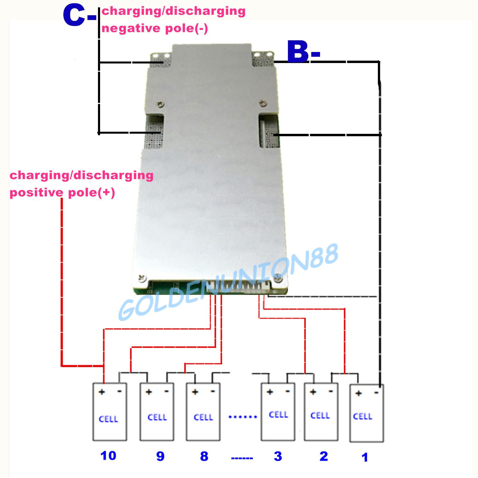

нашел в Кременьчуге. Но снова не такая, но такая как вы покупали. А разница с моей нет шунта и разъем маленький.  Уже все перепаял, осталась только присоединить BMS. Вот сижу гадаю как правильно припаять. Уже забыл. Вроде от батареи на "-В", а общий "-С". Правильно?

Цитата: ILYANOV от 26 Июль 2020 в 15:23правильно
Снова беда. Невезет мне. Но никто ж не растолковал мне. Так как разъёму разные  пришлось все перепаевать.  ну я постарался не спеша, по несколько раз перепроверяя перепаял. Вот как нарисовано подпаялся. Вставил разьем потключил зарядное, снова таже история. индикатор горит зеленым. А должен красным так как батарея уже подсевшая. Я звоню продавцу ну и советуюсь с ним, подозревая, что он петрае в БСМках. А он мне заявляет, что надо было разъём спева вставить в БСМку а потом паять, а так  вставляя  после разъом после пайки,  если  не до включили первы плюс, тоБМС гавкнулась. У вас тоже так бывало?
ILYANOV
Цитата: Буратино от 26 Июль 2020 в 20:30я уже подсевшая. Я звоню продавцу ну и советуюсь с ним, подозревая, что он петрае в БСМках. А он мне заявляет, что надо было разъём спева вставить в БСМку а потом паять, а так  вставляя  после разъом после пайки,  если  не до включили первы пл
Бред какой то.
ни кто на производстве не паяет эти бмски подключенные к батарее
я даже припаяв одну бмс проверяю её работу и бывает что меняю на другую, что же теперь перепаивать все провода
сначала проверьте напряжение на всех банках, возможно на одной из них напряжение снизилось и бмс отключило всё, и нагрузку и зарядку (нужно вручную чем то подзарядить)
возможно в монтаже ошибка

Цитата: ILYANOV от 26 Июль 2020 в 21:30возможно на одной
На всех банках 3.7 в есть пара штук 3.6. Раскрыв пакет БМС обнаружил свежую термопасту. Так что перед посылкой в ней ковырялись. Винты стягивающие пакет были не довернутые. Я уже не знаю что делать. Может ботарею можно тупо заряжать без БМС?
Я вдруг понял, что на китайском браке можно не хило заработать. Это ж ясно как пень, что там гонят брак уже там его некуда девать и себестоимость ихней продукции сущие копейки. Наши смекнули, может не без помощи посредников,что брак можно продавать. Проверить то ничего ж нельзя. В Китае взял брак оптом, скажем 50 единиц  за шт. а тут продал мне за 280 грн или Иванову за 500 рубчиков. Пока суд да дело в обороте есть сот тысяч.
Без бмс НЕЛЬЗЯ!!!
я до сих пор с содроганием вспоминаю когда без бмс бахнула батарея шуруповерта, взрывались как патроны с огромным выбросом пламени и дыма,
а пока я бежал в подъезд взрывались в руках, следующие взрывались и уже в подъезде, густой дым черный был от корпуса батареи
соседей успокаивал, и до сих пор нахожу кое где в квартире черный пепел лежит.
А всё начиналось с того что времянку сварил потому что батарея совсем сдохла и нужно было срочно доделать работу, раз - два зарядил и пошло поехало
и в один прекрасный момент при зарядке
решать вам, но эксплуатация лития без бмс обязательно приведёт к таким последствиям, это только вопрос времени когда разбалансируются ячейки и одна из них зарядится выше нормы, перегреется и от неё начнут остальные хлопать

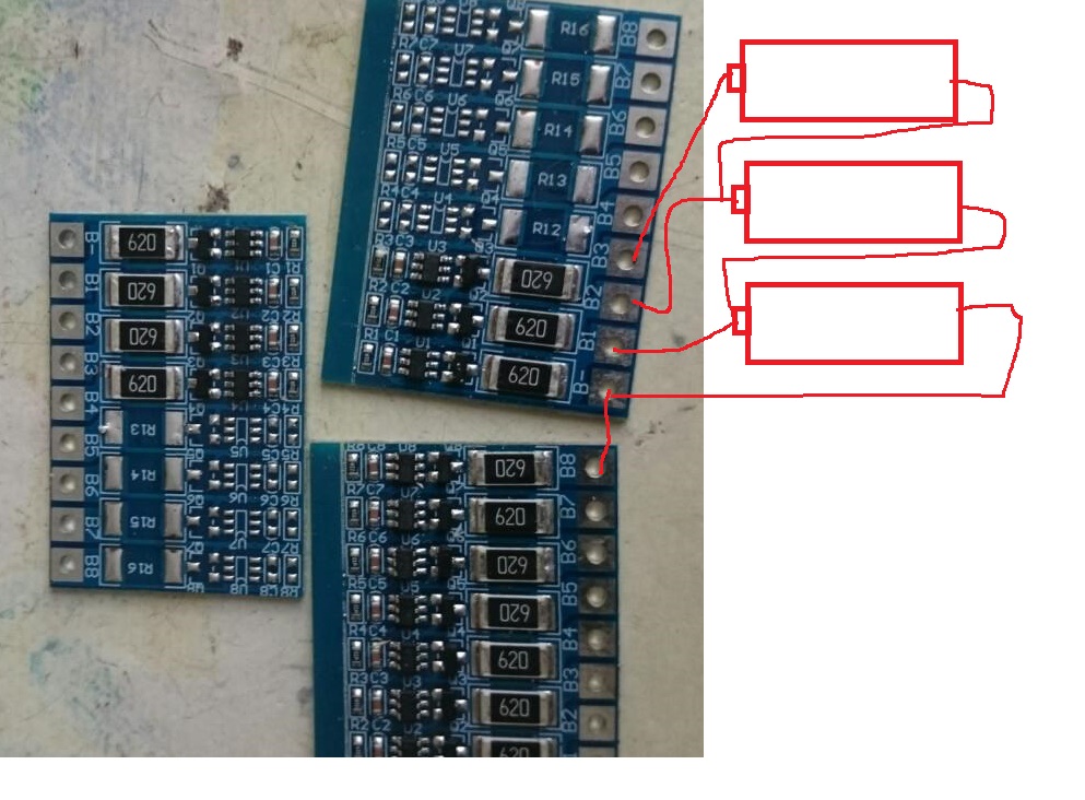

Буратино
Цитата: kepp от 27 Июль 2020 в 16:52можно,если поставить балансиры
если можно по подробней. Как вы ставили, где покупали, как правильно эти платы зовутся. Я тут среди трех букв заблудился, пожалуйста подробней. Может даже с каким ни будь рисунком или фоткой, что б понятней было. Это будет полезней не только мне, но и будущему подростающему поколению :hello:

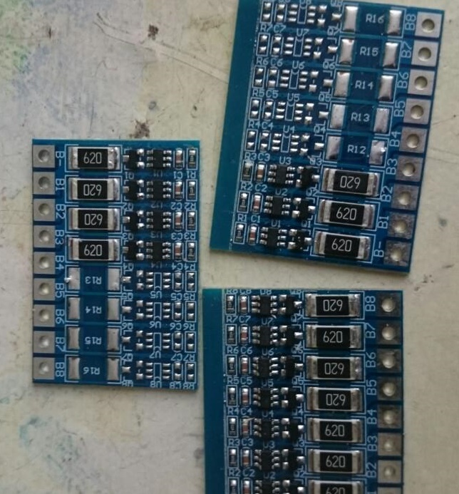

kepp
вот
https://aliexpress.ru/item/33034413091.html?spm=a2g0s.9042311.0.0.264d33edaUH9zT
на али их полно,соединять можно хоть на 100 ячеек
как соединять там на плате написано ,просто распаять на элементы,если найду схему ,то закину

grean2007
Цитата: kepp от 27 Июль 2020 в 18:09на али их полно,соединять можно хоть на 100 ячеек
А 10S две платы 5S просто в продолжение включать и общие соединить?
Alex_mac
если элементы идентичны по внутреннему сопротивлению то можно ( обычно новые хорошего качества такие). защита на каждый элемент не спасет. при попытке дозаряда могут быть чудеса( а дозаряжает эта защита сама). у соседа так сгорел эл самокат.
но новые тож надо тестировать. у меня есть комплект лития лет 6 уже. и две без БМС живут. токи  разряда даже больше чем нужно держат.
Цитата: kepp от 27 Июль 2020 в 16:52Цитата: ILYANOV писал Сегодня в 11:22
можно,если поставить балансиры на каждую ячейку,они есть в продаже их хоть 20 штук можно поставить,у меня нет например никакой БМС,стоит тепловуха на 20А и балансировочная плата
вот,правда элементы все новые с одинаковым сопротивлением и напряжением,два месяца проверяю напругу,все четко до сотых на всех 10ти ячейках
kepp
Цитата: grean2007 от 27 Июль 2020 в 19:37А 10S две платы 5S просто в продолжение включать и общие соединить?
Alex_mac
так это ж только балансировку можно попытаться так сделать! а отключение при посадке  одной банки?
так себе идея. и дизайнер вы...
Цитата: kepp от 27 Июль 2020 в 22:51Цитата: grean2007 писал Сегодня в 19:37
тогда уж активный балансир ставьте. он гораздо интереснее чем резистивные сборки.
