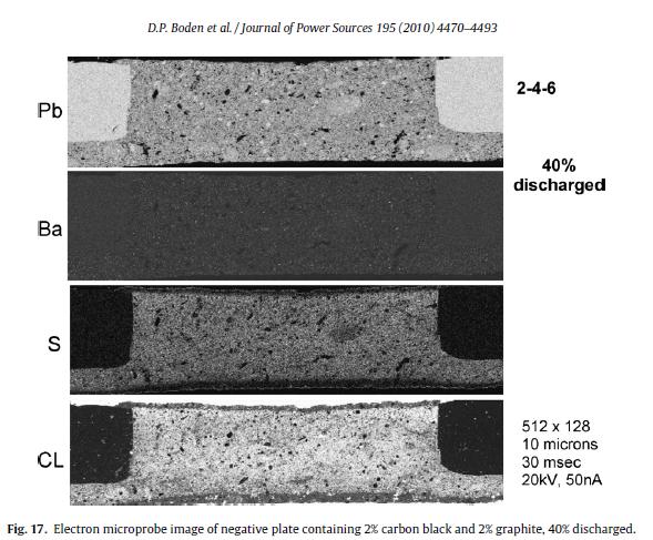

1.
Цитировать...A standard negative paste comprised 83.56% leady oxide, 0.18% Dynel fiber (type B), [b-b]0.63% expander[/b-b], 7.44% sulfuric acid, and 8.19% water. [b-b]The expander was a mixture of lignin, BaSO4, and carbon black[/b-b]...
Это, если кто подумал, что про обычные добавки забыли или решили испытуемыми углеродными нанотрубками заместить сульфат бария и т.п.. Нет, наблюдаемый эффект происходил на фоне действия обычных добавок.

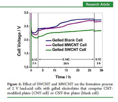

2. Пусть не обманывает разница между эффектом от добавления MWCNT и SCWNT - при одинаковой весовой доле этих добавок единица объема АМ будет содержать куда больше одностенных нанотрубок чем многостенных:
ЦитироватьThe SWCNT (diameter, ∼2 nm; length, ∼12 μm) and MWCNT (diameter, ∼50 nm; length, ∼15 μm)
The benefit of SWCNT over MWCNT is due to the fact that per unit weight percent in the active mass, the SWCNT contains more discrete nanotubes than MWCNT. It seems reasonable that the multilayer structure of MWCNT does not contribute much to the stabilization and integration of the active masses in lead-acid plates, while the single-layer construction of SWCNT performs this successfully.
3. В данной работе не занимались изучением механизма эффекта. На эту тему есть другие исследования, на которые здесь просто дали десяток ссылок и ограничились констатацией:
ЦитироватьThe outstanding performance of the lead-acid cells with the SWCNT additive is due to the oxidative stability of the positive plates during charging and the efficient reduction in sulfation in both plates while forming conducting active-material matrices.
Выясняли оптимальное кол-во добавок MWCNT и SCWNT - с учетом их стоимости.
4. Как обычно, некоторые между строк читают что-то своё:
Цитата: Alex_Soroka от 03 Авг. 2018 в 09:18нанотрубки сульфаты высасывают, да...........
Цитата: Alex_Soroka от 03 Авг. 2018 в 09:18Авторы "изобретения" обнаружили эффект, использовали его, но четсно написать зачем и как не стали.
То же самое и с "проводящим пластиком", пробегало тут. Который поры заделывает и создает "прводящую решетку" вокруг "зерен" активных намазок, тем самым повышая площадь(обьем) токосьема.  :hello:
Дм, вы бы еще понимали что пишете и цитируете - вам бы цены не было.
Конечно, конечно, несколько местных "специалистов" наперед самых разных исследователей, опубликовавших свои изыскания в статьях, знают, что к чему внутри АКБ, и сами в научных журналах не печатаются лишь потому, что им слава претит...  ==сарказм==

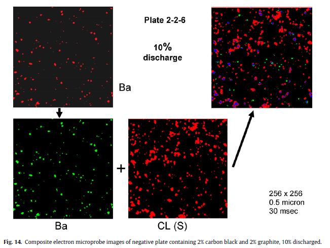

Цитировать...it seems that the graphite additive can be replaced by titanium dioxide with equally good results, hence that the effect of graphite is not due to electric conductivity in accord with the idea outlined in Section 1.
Although the quality of these pictures (owing to the presence of the electrolyte) is not so good as with the classical SEM method, it can be seen that some limitation of the crystal size due to the additives indeed exists.
("Significance of carbon additive in negative lead-acid battery electrodes", Journal of Power Sources, №158, 2006, с.864-867)
ЦитироватьAccelerated PSoC cycling of laboratory VRLA cells containing doped negative electrodes revealed that the most promising doping agents are titanium dioxide and glass fibers. By comparing the action of different doping agents, it turned out that the most probable mechanism of their action is steric hindrance of the growth of lead sulfate crystals. Titanium dioxide seems preferable in view of its well-defined chemical and granulometric composition, availability, and efficacy.
("Studies of doped negative valve-regulated lead-acid battery electrodes", Journal of Power Sources, №191, 2009, с.154-158)
ЦитироватьThe most significant findings from Task 1 were:
(i) We have verified that the primary cause of failure of conventionally designed VRLA cells in PSOC cycling conditions is the progressive formation of inert lead sulfate that initially begins on the surface of the negative plate and then penetrates into the bulk of the active mass.
(ii) Addition of mixtures of carbon black and graphite to the NAM has a significant beneficial effect on cycle life. The best performing cells exceeded well over 100,000 cycles and failed because of factors not associated with accumulation of electrochemically inactive lead sulfate on the plate surface.
(iii) Electron microprobe imaging, coupled with cathodoluminescense shows that the problem of lead sulfate surface buildup is eliminated when carbon black/graphite mixtures are used in the NAM. Where the negative plates contained elevated levels of carbon lead sulfate was homogeneously distributed through the electrode.
The most significant findings from Task 2 were:
... (ii) The electrical resistivity of negative active material is reduced by addition of carbon black/graphite mixtures to the paste mix.
(iii) Studies of the nucleation of lead sulfate in negative active material containing 2% carbon black and 2% graphite conclusively show that this additive eliminates the phenomenon of surface buildup and promotes nucleation in the interior of the NAM.
When graphite is used alone, the negative electrode polarization during high rate charging increases to the point where the battery would not accept charge during regenerative braking. When carbon black is mixed with the carbon this phenomenon is eliminated...
(viii) Electron microprobe images of plates after 50,000 cycles show the presence of lead clusters depositing around graphite particles in the active material. This indicates that soluble lead ions are electrochemically reduced on the graphite surface
("Optimization studies of carbon additives to negative active material for the purpose of extending the life of VRLA batteries in high-rate partial-state-of-charge operation", Journal of Power Sources, №195, 2010, с.4470-4493)

ЦитироватьIt is clear from the previous work that addition of graphite and mixtures of carbon black and graphite to the negative active material have the ability to suppress the formation of a lead sulfate layer [b-b]on the plate surface[/b-b]. Consequently, a further study was carried out to determine the effect of the 2% 2939APH graphite/2% N134 carbon black mixture on lead sulfate nucleation behavior.
Из текста статьи:
Электронная микроскопия срезов образцов отрицательных плат с добавками. Первый/левый набор - образец заряженной платы. Второй/правый набор - образец разряженной на 40%.
Pb - содержание свинца, светлые прямоугольники - решетки.
S - содержание сульфатов.
Ba - содержание бария.
CL - катодная люминсценция, в экспериментальных образцах светится сульфат свинца.
Маленькие светлые точки на изображении "Ba" заряженной платы совмещаются с точками на изображении "S", показывая сульфат бария.
Видно равномерное распределение сульфата свинца в толщине электрода при разряде.
Совмещение снимков, итоговые картинки справа.
синие точки - частицы сульфата бария из расширителя, на которых нарос сульфат свинца;
красные - сульфат свинца.
зеленые - частицы сульфата бария, оставшиеся без сульфата свинца.
Мнение авторов статьи: после того, как сульфат бария покрылся сульфатом свинца, дальнейшее зародышеобразование сульфата свинца идет на зернах свинца и частицах добавок (графит и сажа). Отмечают, что в предыдущих своих исследованиях отрицательных плат, работающих в условиях частичного разряда (partial-state-of-charge), ими продемонстрировано, что сульфат свинца образуется на поверхности пластин и трудно удалим при заряде, а текущая работа показывает снижение этого эффекта, чуть ли не до полного его устранения, за счет углеродных добавок.
