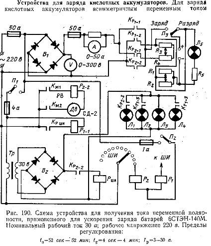

Паяка
В школьном кружке прикладной электрохимии соорудили штуковину на транзисторном мультивибраторе, которая изменяла высоту звука в зависимости от электропроводности раствора, для придания зрелищности демонстрационным опытам. Графитовые электроды включались во времязадающую цепочку мультивибратора. После отключения источника питания, прибор продолжал некоторое время работать, и звучать, значительно дольше, чем от сглаживающего электролитического конденсатора по питанию. (Не помню, был ли последний в той поделке вообще).
Сохранилось даже фото
Откуда бралась электроэнергия для работы прибора? Электроды (в данном приближении) инертные, одинаковые. Но при приложении напряжения и пропускании тока на них и в их порах выделялись газы, пузырьки которых были заметны. Эти газы давали ЭДС и энергию, достаточную для нескольких секунд работы приборчика.
Итак, один из аспектов поляризации - выделение газов, которому предшествует разложение воды на атомарные водород и кислород. (Могут быть и другие газы, например, хлор из хлоридов, не суть важно). Получается почти что перезаряжаемый топливный элемент,  :-D только очень маленький и слабый. Но если взять не электроды из элементов Лекланше или куски троллейбусных щёток, а целые блоки пластин СА, не успевшие рекомбинировать или улетучиться газы могут давать некоторый прирост не только НРЦ, но и запасённой энергии. Но для СА этот прирост, нестабильный и ценой побочных эффектов, конечно же, нежелателен.
