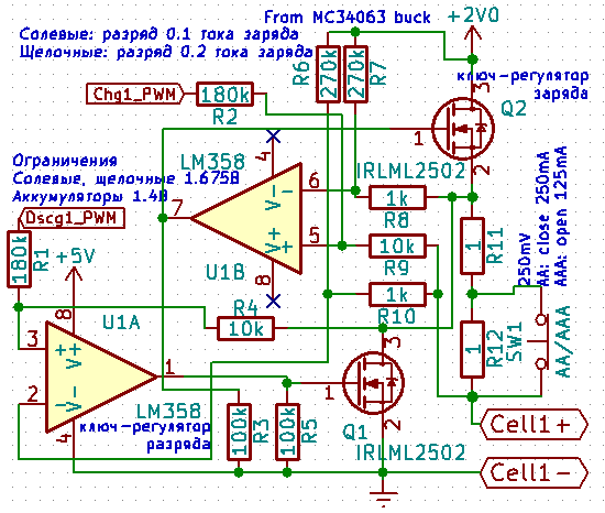

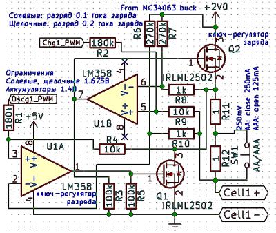

Цитата: serggio от 25 Июль 2018 в 21:28Есть такие перезаряжаемые элементы? Т.е. вторичные источники тока?
Есть и специальные перезаряжаемые, продаются. Есть и практика успешной перезарядки обычных, как солевых, так и щелочных. Наивысший процент успеха, если сразу поставить на заряд после разряда значительным током (фонари, детские игрушки). Прилагаю фрагмент схемы приборчика, желающие могут поиграться.

Цитата: Паяка от 25 Июль 2018 в 21:52Есть и практика успешной перезарядки обычных, как солевых, так и щелочных.
:facepalm:
Цитата: Паяка от 25 Июль 2018 в 21:52Прилагаю фрагмент схемы приборчика, желающие могут поиграться.
Спасибо, не надо!  :facepalm:

Паяка
#50
[user]serggio[/user], На моей схеме один канал ЗУ для цинковых ПХИТ, (в т.ч. специально предназначенных для перезарядки, они уже ВХИТ получаются), и никелевых ВХИТ.
Да, кстати, в конструкции марганцево-цинкового щелочного элемента никель есть.   :-) Хотя и является покрытием электрода, а не основой химии.

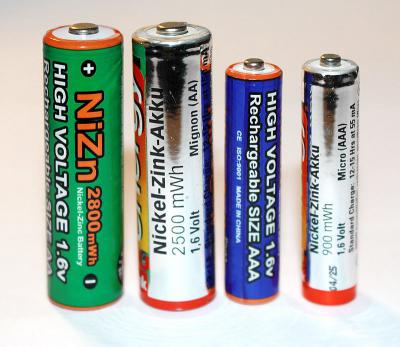

Ещё есть вот такое, тут уже является основой.

serggio
[user]Паяка[/user], вы вообще понимаете что такое первичный, а что такой вторичный источник питания?
Вы на своей фотке видели на боку батареи слово - Rechargeable? Перезаряжаемый значит по русски.
Я вам пишу о первичных источниках энергии - не перезаряжаемых, уже третье сообщение подряд.  :facepalm:
Вы бы свою энциклопедию знаний о адаптивной терминологии начали бы с первичных вещей - основ, так сказать... :)
