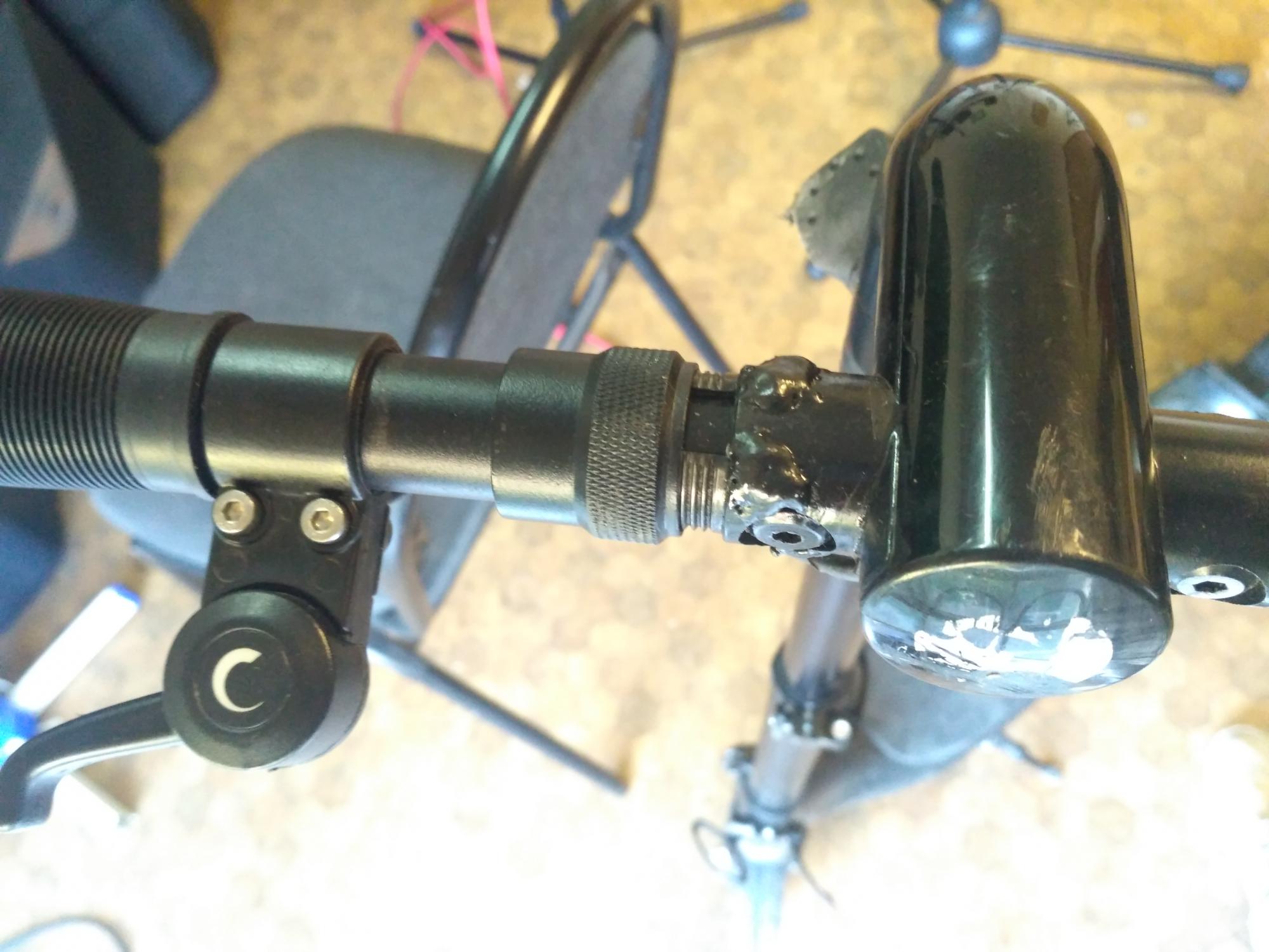

У меня отломился руль (дал товарищу прокатиться), сварщик вроде бы заварил, держится нормально.
Два раза отламывался крючок, которым зацепляться для складывания. Сварщик восстанавливал.

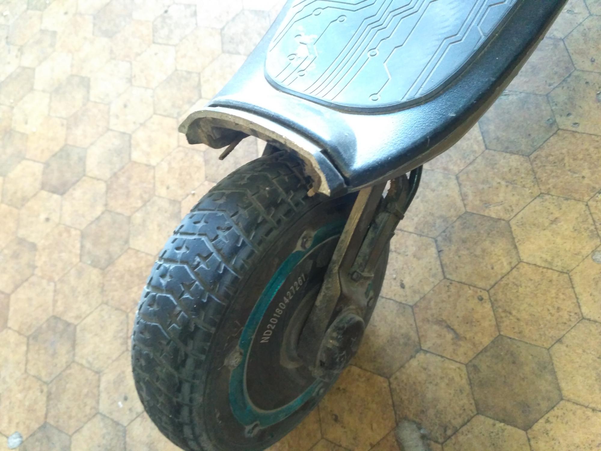

И позавчера отломилось заднее крыло, приехал крыла нет, куда то улетело. Задним тормозом не пользовался, пару раз только с большой горки.
Хотелось бы заменить запчасти, а не колхозить крыло из канализационной трубы, а то у меня уже созрел план))

Что вы с ним делаете, что он так разваливается? Может подделку купили? У меня за 1 год и более 700км проблем никаких нет.

Да у меня тоже с самокатом проблем нет. Въехал один раз в крыло автомобилю, выезжающему из двора. Я вперед улетел, самокат около авто остался валяться. Вот крючок отломился.  Может крыло это следствие этого дтп, хотя вряд ли.
Еще у отвалилась заглушка которой гайка за заднем колесе закрывается. Вторая пока держится, но тоже уже такая подтреснутая.
Еще я до того как отвалилось крыло, смазал амортизатор и он стал отлично работать. Оказывается я всё это время ездил с заклинившей амортизацией. И вот может заднее колесо на съезде с бордюра и отломило крыло.

Может и был перегруз, когда система не работала как нужно.
Смазал сам шток, который под пластиковой вставкой внутри пружины?

Ага, сам шток, ну и все вокруг, стала амортизация работать, прям, замечательно.

Ого. Вот это ему досталось )
Думаю тут лучше эти детали заменить.
