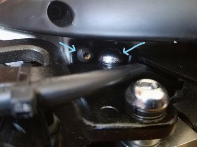

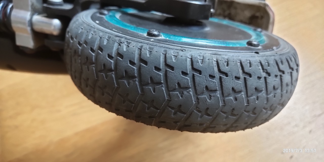

Я  на днях тут разобрал  всю  заднюю  подвеску в  поисках  решения, и,  похоже, что  осью тут проблему не решить.  Нужно отодвинуть заднее  колесо немного назад.  Попробовал точить основание,  на котором держится подвеска (фото),  но оно  оказалось  из   твердого  материала, и  шарошка его  не  берет почти.  Китайцы  могут   прислать исправленную  деталь?  Нужно сместить точки крепления к раме  назад  примерно на  полсантиметра.

Цитата: Reb00t от 17 Июнь 2019 в 19:05Попробовал точить основание,
Не понял, в каком именно месте точили? Можно на фото указать стрелкой или обвести? И не проще тогда отверстия в самом кронштейне слегка сделать овальными?
И как насчет того, чтобы не перегружать самокат? Я к тому, что у axe_ll такой проблемы нет, неужели настолько большая разница между его версией и нашими самокатами?
Еще хотел узнать, есть ли у Вас  небольшой люфт при качении на месте вперед-назад, и если руль стоит прямо, то колесо ровно вперед смотрит? У моего есть небольшое отклонение вправо, друзья в мастерской обещали поправить по возможности.
Я  и  пытался отверстия овальными сделать - не вышло  моими  инструментами. Зазор  между пружиной  минимальный, при срабатывании подвески  хоть на полсанитиметра уже будет  касание, зачем там тогда подвеска?  Люфт не  заметил. Сейчас самокат   в  разобранном состоянии,  посмотреть не могу,

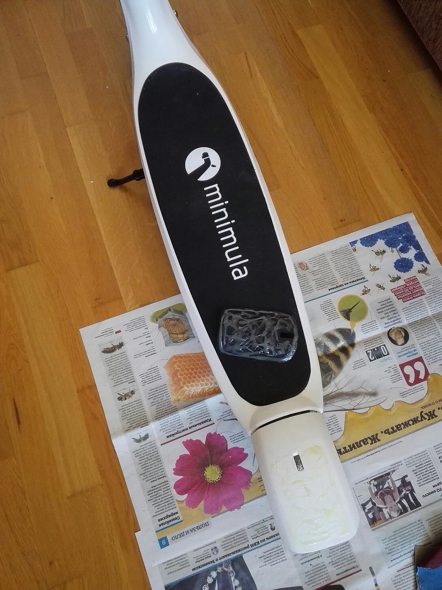

Цитата: Reb00t от 18 Июнь 2019 в 19:17Зазор  между пружиной  минимальный, при срабатывании подвески  хоть на полсанитиметра уже будет  касание, зачем там тогда подвеска?
Я сегодня свой забрал: колесо выровняли, накладку на деку приклеили и дополнительно залили компаундом провода и светодиоды под крылом. Про пружину сказали, что не заметили касания, пока катали его во дворе. Потертости так же замечены не были, правда там максимальный вес драйвера был 90кг,  а человек, который будет кататься, сейчас вряд ли весит больше 50кг. Единственный посторонний след, оставшийся на покрышке - от торможения крылом.
Просил еще встать человека весом в 100кг и "попрыгать", сам ложился на пол и смотрел: ну да, есть стремление пружины к колесу. Только я бы не сказал, что ход подвески слишком большой на моей версии. От колеса до пружины при качении  остается около 2мм. Возможно, при езде под таким весом подвеска работает глубже и тогда происходит касание. На всякий предупрежу, чтобы вдвоем на него не вставали.
Насчет отверстий в кронштейне - думаю, им дорога на сверлильный станок с тисками.

Вобщем, она работает немного: я со своими 76кг  "танцевал" на нем и заднее колесо чуть заметно смещается назад. Другое дело, что если при езде создается дополнительная нагрузка, и при 80кг пружина крыла касается колеса, то это не нормально и конечно надо править. Обратите внимание: передние отверстия кронштейна крепления к деке скорее всего превратятся в пазы, там хоть ножёвкой пили, а на задней паре с болтами при смещении возникнет проблема: даже если заменить его на другой, с потайной шляпкой, то будет ли этого достаточно и не помешает ли потом он работе подвески?
Приветствую.
Есть возможность схематически изобразить, что от них требуется? Чтобы смогли им объяснить.
Не разбирая самокат я смогу увидеть проблему? если смотреть по моему самокату? Хотя у меня проблем нет с ним от слова вообще.

Я на нем катаю с весом 90кг (максималка у него 100кг) + мой ребенок около 20кг. Немного чиркает крылом только на больших кочках, при такой перегрузке, но это нормально, так как превышение 100+
Предлагаю разместить сводный пост с нюансами, которые все из вас заметили, чтобы я их проверил на своем образце, чтобы понимать всю картину.

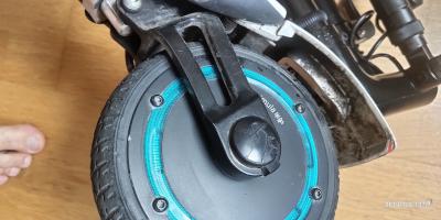

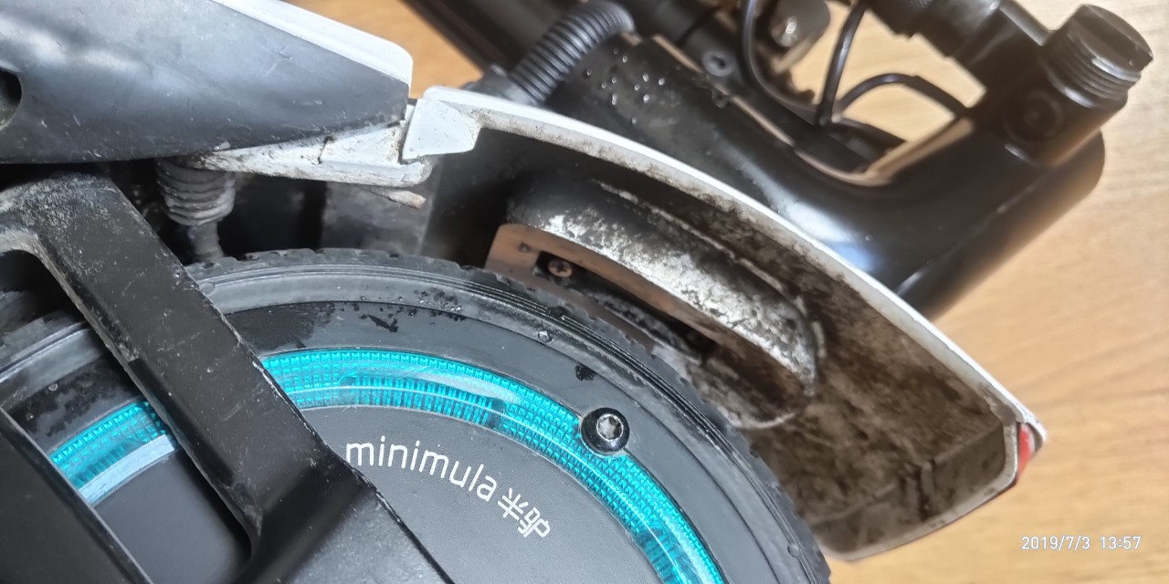

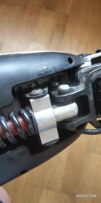

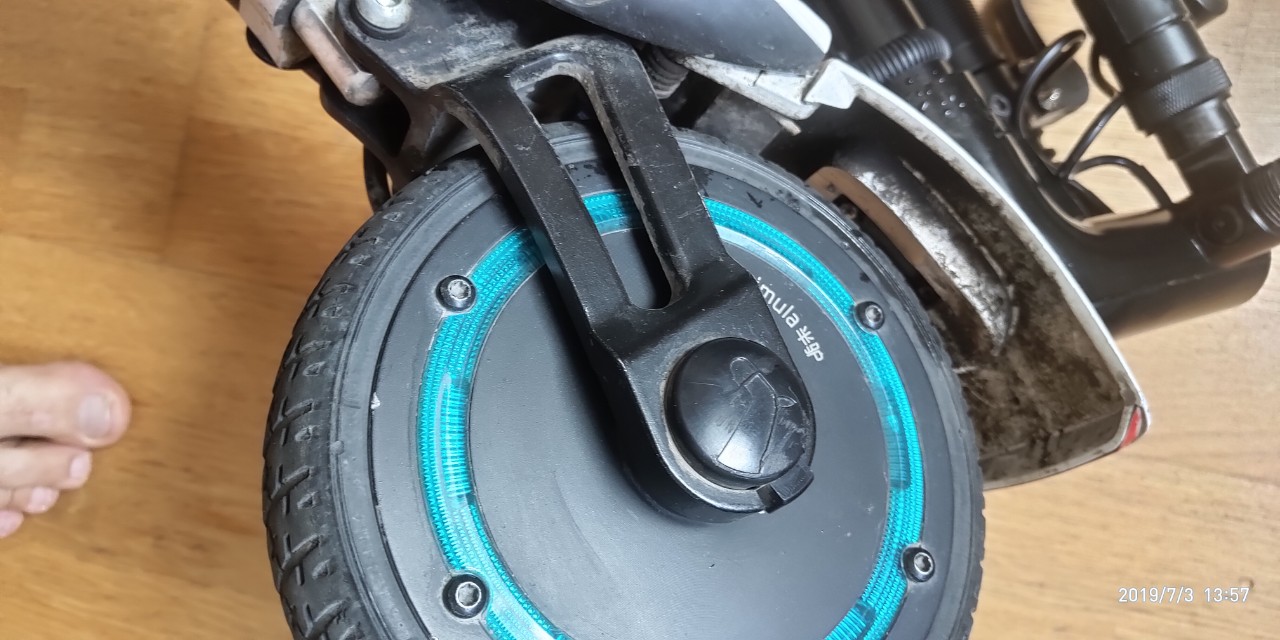

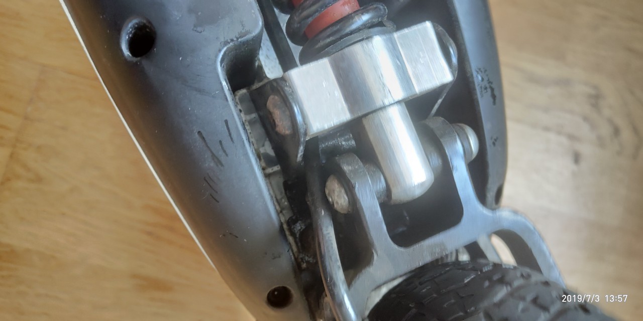

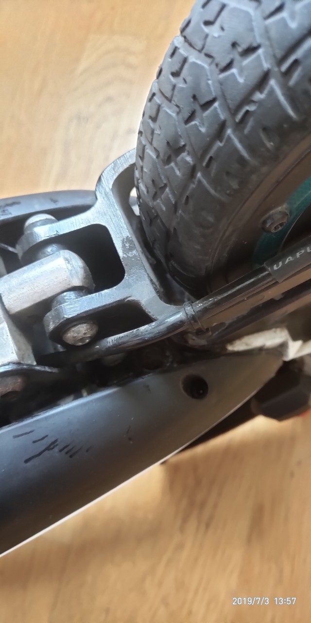

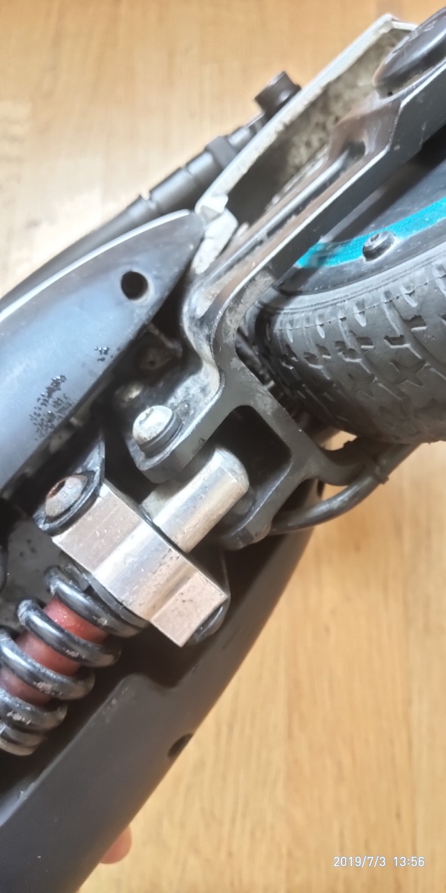

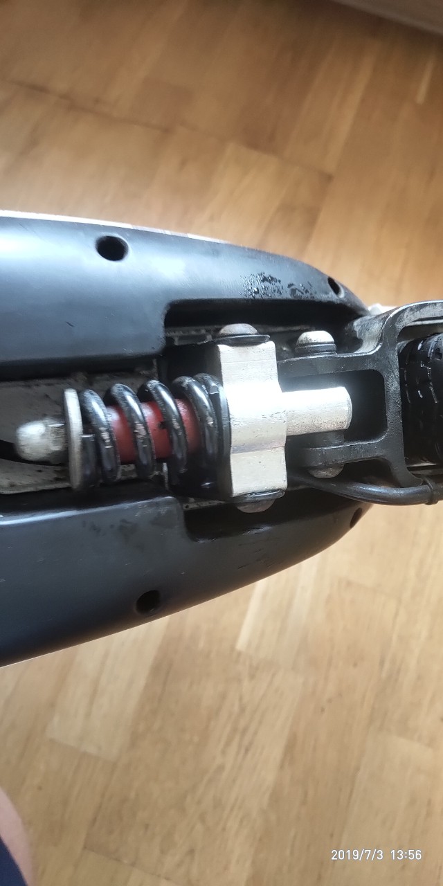

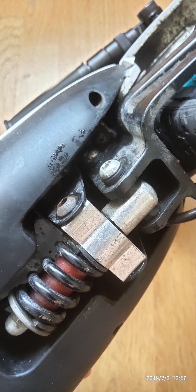

Сделал фото своей подвески.
На данный момент самокат пробежал уже более 600км.

Premier
Цитата: axe_ll от 03 Июль 2019 в 22:33На данный момент самокат пробежал уже более 600км.
Как часто тормозили крылом?
axe_ll
Буквально пару раз.
Там больше следы наверное от перегруза, так как первое время часто ездил с ребенком превышая максимальную нагрузку.

Reb00t
Схематически не могу, но суть в том, что колесо должно быть немного дальше назад. Нужно изменить вот ту черную деталь на фото. Либо сместить крепление детали назад, либо сместить точки крепления подвески назад.

axe_ll
Я не знаю как это объяснить инженерам на словах )
