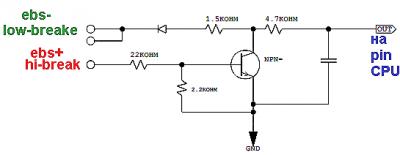

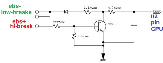

Можно ли в контроллере Infineon 4 (в частности модель 12 fet) для концевиков тормозных ручек использовать вместо штатной точки "ebs-" на плате, на которую штатно концевиком замыкается "земля"  вместо этого использовать точку "ebs+" на плате, подавая на неё концевиком  не землю, а "+" соответственно, чтобы реализовать так называемый "Break High" режим торможения? Как есть во многих других контроллерах.
Пробовал кто-нибудь сам так делать? Не сгорит ничего?
Функционал рекуперативного торможения  останется при этом?
Надо это для того, чтоб стоп-сигнал на фонаре сделать от тормозных ручек. (я знаю, что можно на фонаре и минус концевиком разрывать, но фонарь задний такой, что в нём на плате общий минус и к габариту и к стоп-сигналу. Поэтому рвать концевиком "+" для него надо).
Буду благодарен если кто ответит. Возможно кому-то пригодится тоже узнать..
crond
Цитата: Элин Кэп от 21 Апр. 2023 в 14:36Функционал рекуперативного торможения  останется при этом?
Принципиальная схема с торможением или рекуперацией
Два принципиально разных входа, а выход один и тот же
Элин Кэп
#7789
[user]crond[/user], Текс... интересно. Спасибо.  Из этого следует, что рекуперативное торможение не зависит от способа торможения - хай брейком или лоу брейком. Во всяком случае в другом не программируемом контроллере (попроще этого) у меня электро-торможение (т.е. не только отключение двигателя, а  именно замедление), действительно работало в обоих вариантах.
Вот вопрос про контроллер Infineon остаётся в том, что на плате точка "ebs+" имеет ли по факту функционал "High Break" или вдруг точка-то такая хоть и есть, но функционально именно в этом контроллере она какая-то другая? А то штатно в неё провод не припаян и боязно подавать туда батарейный "+", т.к. ответ представителя из  e4bike ясности не добавил, а контр стоит ощутимых денег :)  НО наверняка же за годы существования этого контроллера кто-то личный опыт уже имеет и пробовал... Поэтому пока что пролонгирую этот свой вопрос - на Infineon-е 4 точка "ebs+" - это обычный Хай брейк, как бывает на других разных контр-ах, он тут реализован, но просто провод не выведен? Или тут она какая-то другая, что-то там не плате вдруг не сделано для "Хай брейк" режима и вдруг её название  ещё не означает такой аналогии в части функционала по факту?

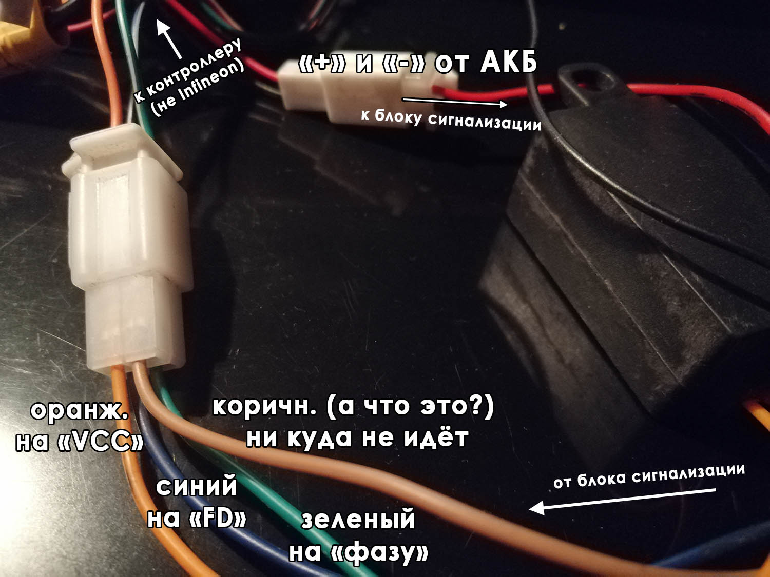

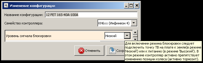

Цитата: crond от 10 Март 2023 в 06:27на "tb" (это противоугонка). Но нужно убедиться, что контроллер запрограммирован на замыкание с GND (а не +5V).
Это месяц назад тут про сигналку Вы мне отвечали. Можно ещё у вас спросить уточнения-пояснения? Как правильно понять слова: "убедиться, что контроллер запрограммирован на замыкание с GND (а не +5V)"? Контроллер у меня теперь в доступе. Замыкание в каком его месте на землю вы имеете ввиду? Хочу разобраться и понять. что я смогу это как-то проверить сам?

crond
Цитата: Элин Кэп от 21 Апр. 2023 в 19:41Вот вопрос про контроллер Infineon остаётся в том, что на плате точка "ebs+" имеет ли по факту функционал "High Break" или вдруг точка-то такая хоть и есть, но функционально именно в этом контроллере она какая-то другая?
должна быть ebs+
Цитата: Элин Кэп от 21 Апр. 2023 в 19:41А то штатно в неё провод не припаян
значительно чаще не припаян, но иногда и транзистор в целях экономии не запаян на плату.
Цитата: Элин Кэп от 21 Апр. 2023 в 19:41боязно подавать туда батарейный "+", т.к. ответ представителя из  e4bike ясности не добавил
Продавец вроде бы не обязан знать все возможности, но это ему нужно ставить в незачёт!!! К сожалению торговле проще продать с урезанным функционалом, чем разъяснять что можно полезного вытащить из контроллера.
А 4 финик (клонфинеон) пошёл по упрощённому пути, накатанному ещё третьим "легендарным" инфинеоном: пытался, так сказать, пожать лавры предшественника. Но так функционал и не раскрыт, с программированием какие-то проблемы...
crond
Цитата: Элин Кэп от 21 Апр. 2023 в 21:25Как правильно понять слова: "убедиться, что контроллер запрограммирован на замыкание с GND (а не +5V)"?

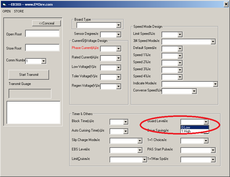

если 4 финик с е4бике - то в программе такой опции нет!
если старая версия программы или для 4, или безхольного
там можно противоугонку изменить с GND на +5 (но не на батарейный плюс)
лучше пользоваться XPD там открывается куча возможностей

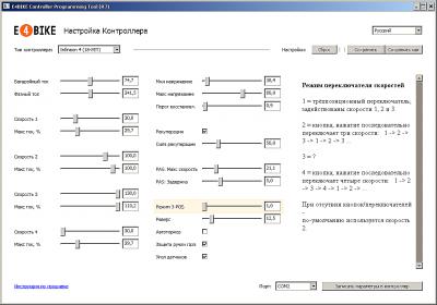

Элин Кэп
#7793

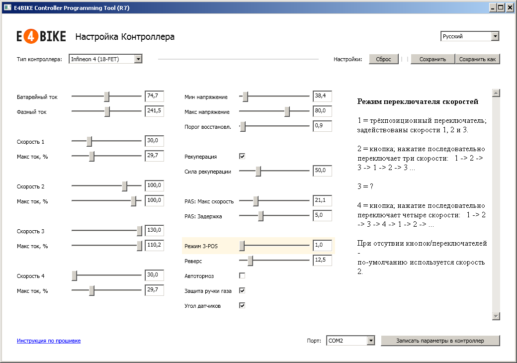

Цитата: crond от 22 Апр. 2023 в 08:02если 4 финик с е4бике - то в программе такой опции нет!

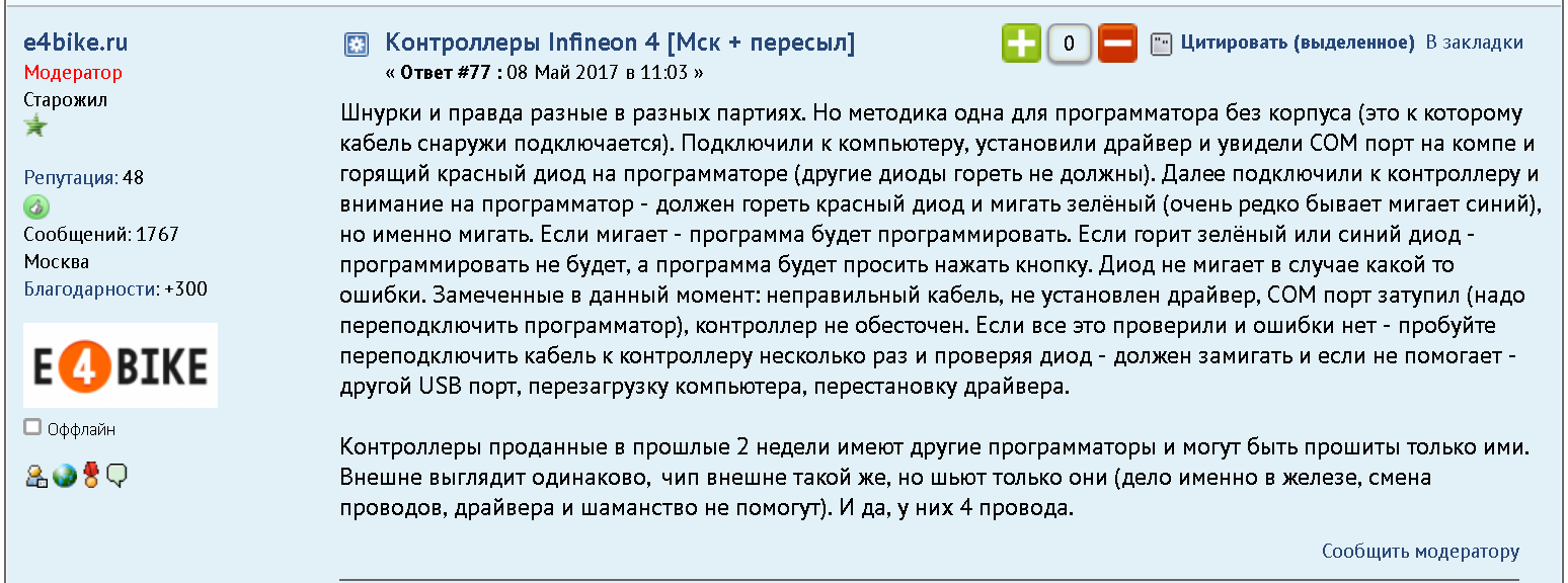

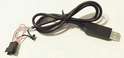

Ага... Да, именно оттуда всё, контроллер из e4bike и программа с их сайта, не XPD. Шнурок без светодиодов, с кнопочкой
(кстати, несколько раз какие-то настройки уже менял - с 1 раза всё получается при нажатии на кнопочку шнурка, что я делаю не так?  :bw: просто у других не с первого раза настройки записываются. Повезло с совместимостью всех компонентов что ли...)
Есть шанс, что с моей аппаратной частью заработает программа XPD? а то в теме по XPD указано, что поддерживаются 2 и 3 серии, про 4 не указано. Да даже у моего 4-го плата немного переразведена и отличается  некоторым расположением элементов/дорожек от того, как на фотках, выложенных другими людьми раньше. Можно конечно попробовать методом тыка, но нет ли уже какой информации, что вдруг от е4bike контроллеры infineon 4 не совместимы с XPD, и что методом тыка при попытке их соединения что-то слетает или повреждается, чтоб первое же соединение не стало печальным? Плату показал в предыдущем сообщении, шнурок сейчас.
Ещё важный нюанс. Означает ли тот факт, что раз имеющийся шнурок, который я показал на фото, установился без проблем в операционку и уже с его помощью благополучно настраивается контроллер в программе от e4bike,  то это может ли значить, что если прога XPD к такому контроллеру походит, то хотя бы в шнурке уже ничего переделывать не надо, ни какие там провода в нём не надо менять местами и драйверы какие-то иные уже не ставить для него? А то там в теме про подключение у людей такие мытарства со шнурами ещё описаны всякие...
возвращаюсь к тому, что показывал ранее про синий провод идущий от блока "сигналки" в контроллер.
Вы указали, что именно его надо на точку TB заводить.
Так вот пытаюсь все Ваши указания теперь связать. То, правильно ли понял, что необходимость убедится в запрограммированности контроллера на замыкание с GND - это подразумевает, что по синему проводу от блока сигналки тогда именно GND должно податься? (т.е. на точку tb нужно подать "-", когда срабатывает защита от угона. Или что-то не понял?
