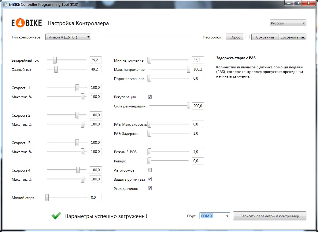

Цитата: Уфолог от 17 Сен. 2022 в 21:55
У меня инфинеон 4 12фет, вот этот https://e4bike.ru/collection/kontrollery/product/kontroller-infineon-12fet?variant_id=130500814, так же есть ручка тормоза с проводами, подключена в контроллер. Требуется настроить рекуперацию небольшой силы, это будет помощь в торможении.
Напряжение батареи 79В с копейками.
Вот настройки, но не работает рекуп.
Галку уберите где Рекуперация и всё заработает.
SuP_
Подтверждаю!
На днях прочитал про этот баг, вчера поправил. И все заработало!  :dance:
Уфолог
#7742
Цитата: SuP_ от 18 Сен. 2022 в 20:48
Подтверждаю!
Ладно, попробую. Просто вне очереди это делать ну очень не удобно, это же надо велик тащить к компу, проблемно немного. Хорошо что отписались.
Не подскажите заодно по процентам, у меня 1кВт движок безредукторный csc https://aliexpress.ru/item/32990087500.html вот этот 48v заднее. Сколько процентов поставить чтобы ток рекуперации ограничить ~25А на статорных обмотках ? скорость максимальная ~50км\ч
Кстати ничего что батарея 79В ? никаких ограничений на этот счет по напряжению нету?
SuP_
Цитата: Уфолог от 19 Сен. 2022 в 20:54Сколько процентов поставить чтобы ток рекуперации ограничить ~25А на статорных обмотках ? скорость максимальная ~50км\ч
Думаю, что тут в приоритете будет комфортность торможения. Удар в заднее колесо на скорости мало приятен. Так что, выставить пределы напряжения и опытным путем найти приемлимое значение для рекуперации.
Цитата: Уфолог от 19 Сен. 2022 в 20:54Кстати ничего что батарея 79В ? никаких ограничений на этот счет по напряжению нету?
Контроллер до 90 вольт. Есть модификация на 120 (кажется).
