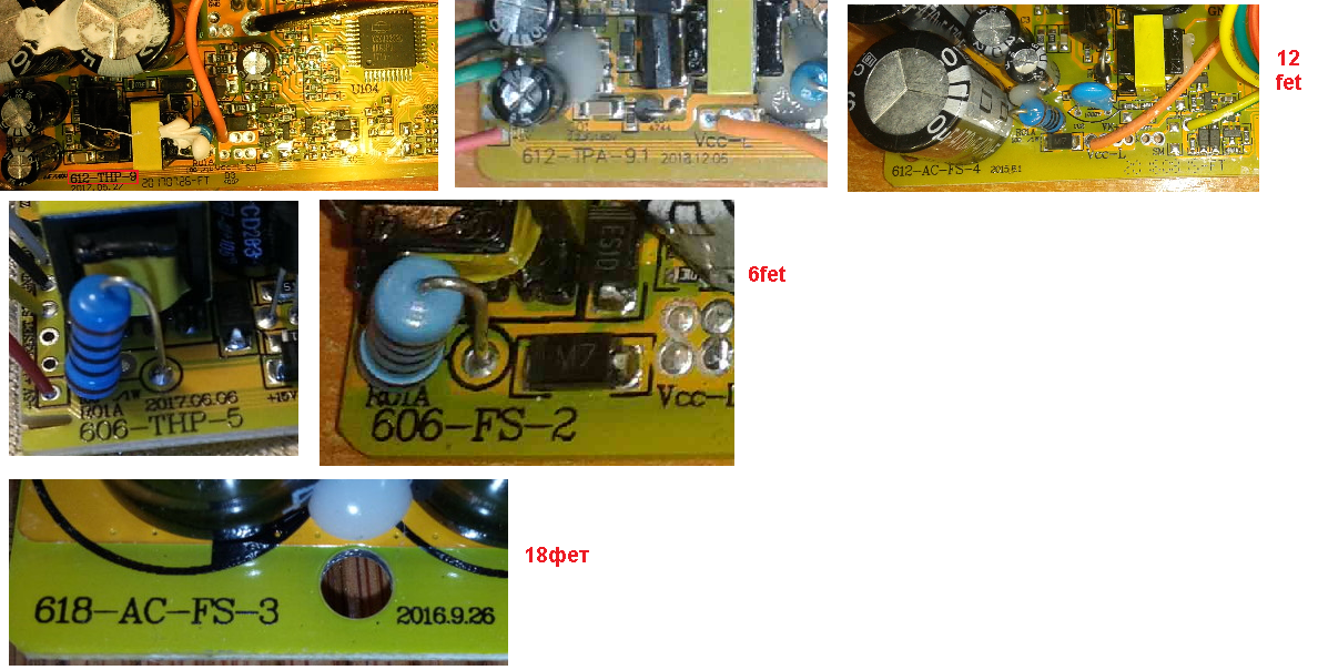

Цитата: Элин Кэп от 22 Апр. 2023 в 10:34Плату показал в предыдущем сообщении
я считаю, что не показали. вот так выглядят якобы синусные инфинеоны
якобы потому что я ни разу не видел у "4фиников" буквы ЕВ перед цифрами 6хх.
Тот же e4bike не выкладывал таких фото, тем не менее пользуясь славой предшественников "третьих инфинеонов"

[user]Элин Кэп[/user],  вы пожалуйста прочтите 2-3 страницы и поймёте почему 4 - это не 3.
4 это самозванец!!!
3 стал таким популярным из-за массовости и открытости, его тот же льен вывел в этот ранг благодаря выжимке всех соков из железа и не только процессора а и мосфетам, открытости программирования и сообществу использующик этот контроллер.
У меня достаточно много претензий к якобы четвёртому, а после этого ещё больше
Цитата: e4bike.ru от 22 Янв. 2017 в 23:15лидеры рынка это те самые, которые уже лет 5 как продают одно и то же, которое программируется все той же китайской программой с переведенным интерфейсом
и в этой теме я считаю что место третьему ЕВ3хх(и второмуЕВ2хх), а 6хх надо обсуждать не тут, а там за углом! да хотя бы у Валентина ака Redimer'a на его сайте в разделе контроллеров.
