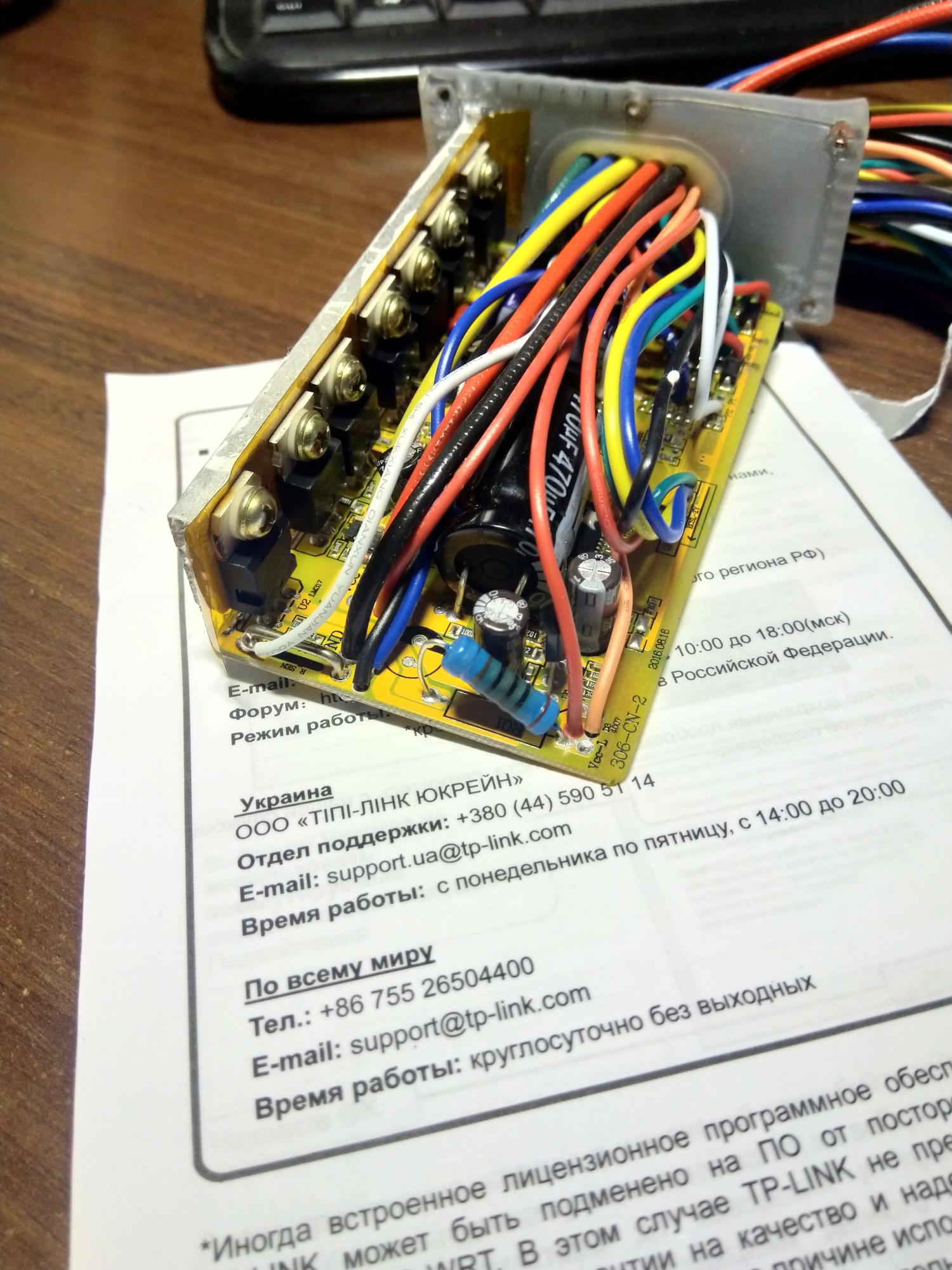

Приветствую. Появилась проблема на инфинеоне 3 от e4bike на 6fet. После очередного монтажа заметил что уменьшилась тяга, конкретно так. Устранив/проверив все возможные косяки с проводкой, залез в показания смарт-бмс. Тут-то и увидел что потребление тока контроллером упало вдвое, вместо прошитых 20А, не больше 10А. Перепрршил на 30А, погонял, в итоге максимальный пик был 15А и то на" разогреве". У кого какие мысли есть?
inetchik
Проверить качество пайки шунта в Финике.
SF8. B1-Р600 с ЛЖФ15S-19.5АЧ.
Мы на карте.BR, Dmitry.
Кузьма
Здравствуйте...в наличии есть целлман 18 фет 3 ей серии. Один мой знакомый ездил на таком при 23 s. (96 в. пик) ,но я не в курсах делал ли он что-либо с ним перед тем как юзать при таком напряжении. Вопрос,есть желание тоже сделать 23 s. если подключу,ему ничего не будет плохого ? Нормально будет работать ?
Velocaraptor
Цитата: inetchik от 05 Нояб. 2020 в 10:06Проверить качество пайки шунта в Финике.
Вобщем предыстория. Сегодня катал, после торможения рекупом самокат отказался ехать с места, на ручку газа реагирует в узком диапазоне и очень вяло, на холостую однако крутился. Думаю все, приплыли. Но после со шлеп ноги и подгазовки таки поехал. Но при следующем торможении также встал. В итоге тормозя накатом доехал до дома. Вскрыл, и рядом с шунтом нашел плавленный резюк, по номиналу 100 Ом, по замеру 200 Ом. Сейчас перепаяю на 75 Ом, посмотрю что измениться.
inetchik
Заодно и обновить пайку R sen:
Velocaraptor
Перепаял кондёр, протестил, торможение субъективно стало чуть лучше, ушел глюк со тягой после рекупа, хотя есть подглючивания если перед нажатием газа толкнуть колесо в обратную сторону, но то скорее отсутствие датчиков холла. Но по потреблению с акб ситуация кардинально не изменилась - максимальный пик 16А. На выходных сниму и отдам на опыты знакомому самоделки ну, самому нет времени колупаться.
