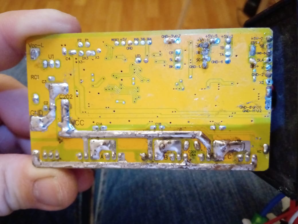

похож на инфинеон, не работает сдатчиками холла, но датчики подключены и функционируют.

rzaviy
А правильно подключенны?

vortexxx
Цитата: rzaviy от 14 Июль 2020 в 22:19А правильно подключенны?
да, ибо это мотор колесо на другом контроллере работает норм.

rzaviy
[user]vortexxx[/user],
Китайцы не заморачиваться с подбором цветов проводов холов,
Может и не совпадать комбинация.
Попробуйте подбор фаз и холов.
Обычно помогает.

vortexxx
Цитата: rzaviy от 15 Июль 2020 в 09:12У меня тоже похожий клон  ев 306
Но не со всеми моторами запускается сразу.
пробовал, он пашет норм и в безхолле, только мне надо чемто тормозить же, а не пробовал ли ты его прошивать?

4итатель
[user]vortexxx[/user], иногда на клонах "P2" самообучение
vortexxx
менял фазы и провода на холлах, колеса менял, обучение проходит норм, но дальше после 50% разгона если резко давать газ то такой звук, что с холлами что без

vortexxx
Цитата: rzaviy от 15 Июль 2020 в 14:37Нет,зачем?
логично, короче пробовал только что на другом мк, увы, тотже эффект. Задал вопрос продаванам молчат, у меня еще он только с 33в запускается а надо с 30.....

rzaviy
[user]vortexxx[/user],  так и не будет,чо он должен запускаться?
  Ограничение по нижнему заряду АКБ.
У меня на 32 начинает дёргать и откл.
Добавлено 15 Июль 2020 в 15:19
хочешь намахать дай на слаботочку дополнительную батарейку последовательно,ну или в делитель полезь.

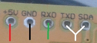

4итатель
Цитата: vortexxx от 15 Июль 2020 в 14:54логично,
программируется как стандартный инфинеон, некоторые функции не программируются: типа включить самообучение на вывод "Р2".
Но токи, проценты скорости и напругу отсечки выставляет как положено!!!
vortexxx
Я так понимаю там обычный ТТЛ 232 на 2303 подойдет?
Горячий Джек,Огонь самокат 2WD (сгорела акб в куго), пилю сяаокат 2WD.
4итатель
да pl2303
ch 340
и т.д.
vortexxx
#7396
итог, программируется, но не все, можно менять токи, скорость, рекуп и эл тормоз я так и не включил. ВК на землю пробовал, все равно не пашет. Хочу разобрать мотор колесо, может и правда магниты от большого тока отлипают от ротора.
