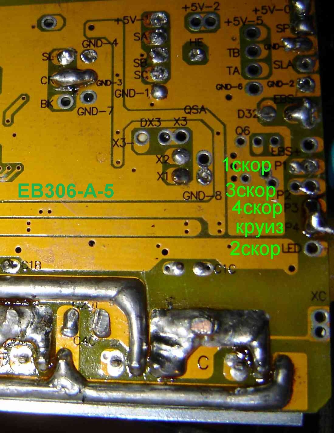

Приветствую уважаемое собрание!
Не нашёл в теме: есть ли в инфинионе 3 индикация выбранного режима? Если да, то куда на плате подключить светодиоды?
4итатель
P1=1скорость
P2=3скорость
P3=4скорость
P4=круиз
LED=2скорость

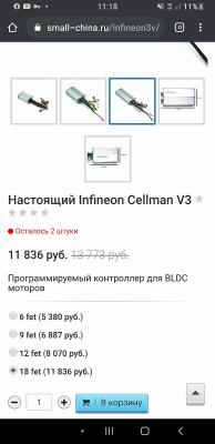

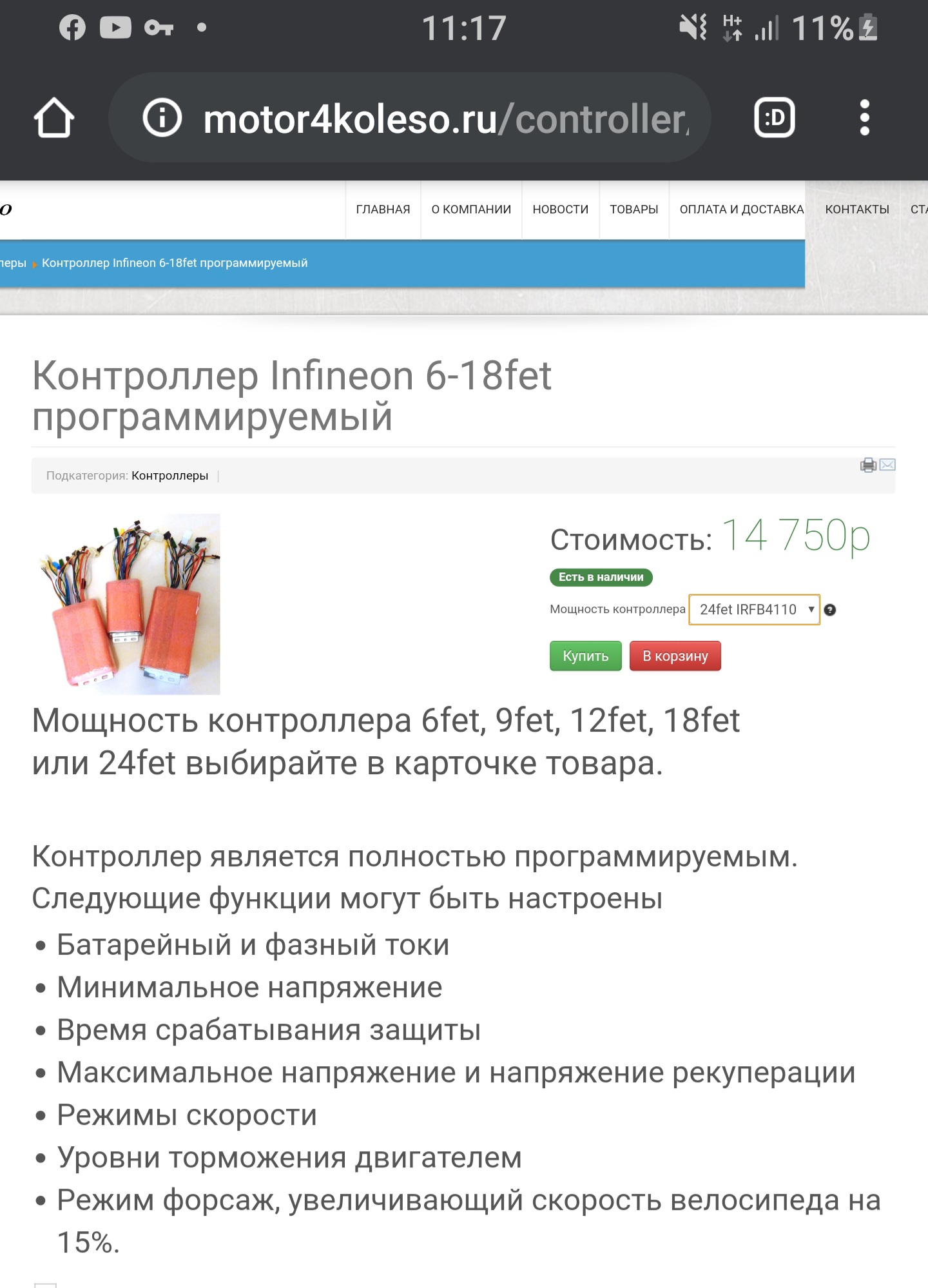

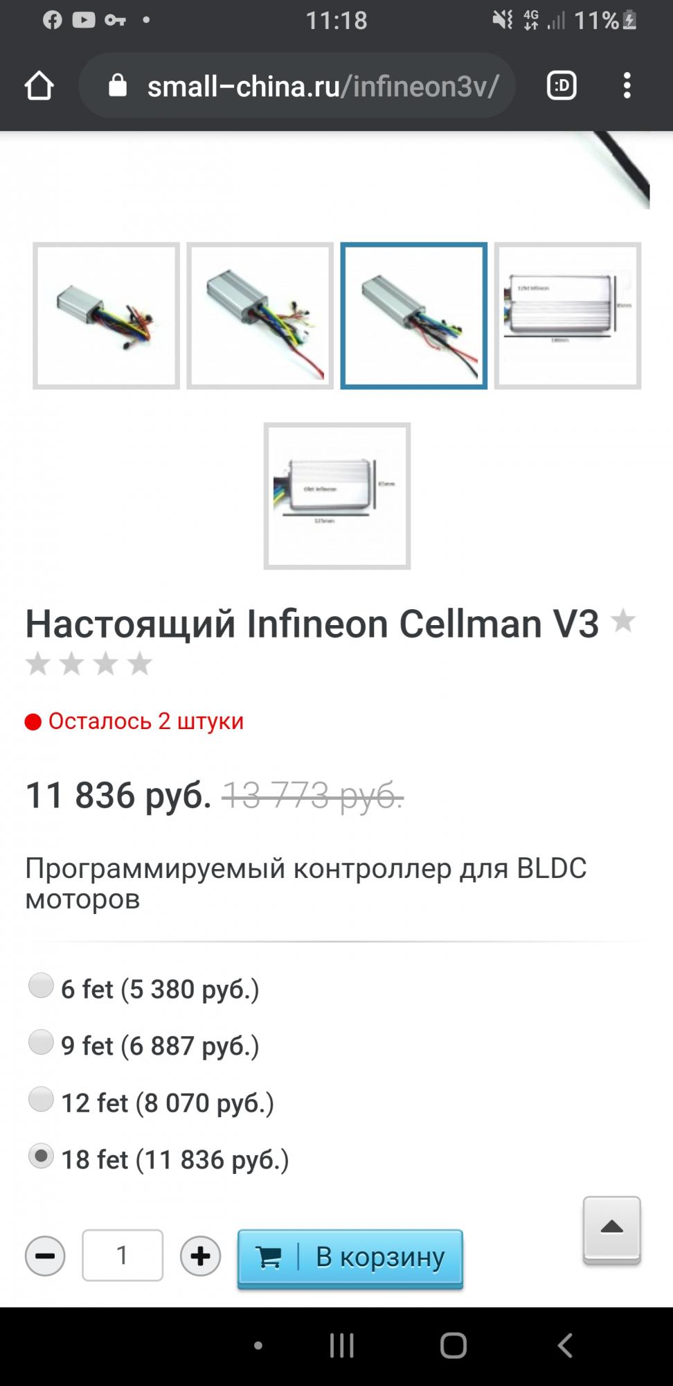

[user]Lahmandej[/user], [user]илс[/user], уважаемые собратья, спасибо большое вам, за рекомендации..) Нашел я пару продавцов, прикреплю скриншоты, может быть Вы знаете что-нибудь об этих магазинах (плохое/хорошее). Один из них "Маленький Китай" м логоитипом нашего любимого форума..) Я б такой, что на 24 фет взял бы, с запасом на будущее. Тем более, что он по стоимости как штатный KS18S:

[user]sergey__cherkes[/user], маленький китай знаю, первый комплект мотор колеса у них заказывал, да и потом много всего, давно торгуют и многие тут знают этот магазин, отзывы хорошие.

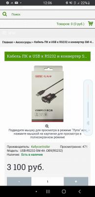

Хотелось бы такую вещь исключительно непользованную приобрести.. зашел на сайт к ним и ценники прям глаз режут..( они действительно настолько ощутимо интереснее себя ведут в процессе эксплуатации? Еще больше подкрепил мой скептицизм данный кабелёк, продаваемый у них на сайте:
Интересно, чем обусловлена его стоимость...........

Цитата: sergey__cherkes от 09 Июль 2020 в 12:12зашел на сайт к ним и ценники прям глаз режут..
Зайди к ним https://aliexpress.ru/item/32811686999.html?spm=a2g0v.12010612.8148356.4.d0f236ef8VVPAm
Там этот кабелек вподарок.
