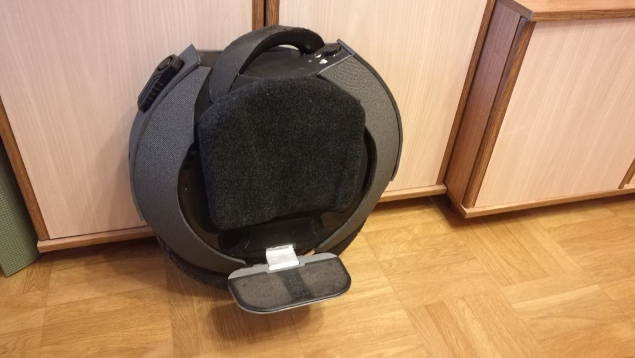

Эргономика в 16ке решается кастомными подушками

Цитата: Yuri_K от 30 Сен. 2021 в 11:54Эргономика в 16ке решается кастомными подушками
[user]Yuri_K[/user],  а зачем ты его задомнаперед используешь ?)
