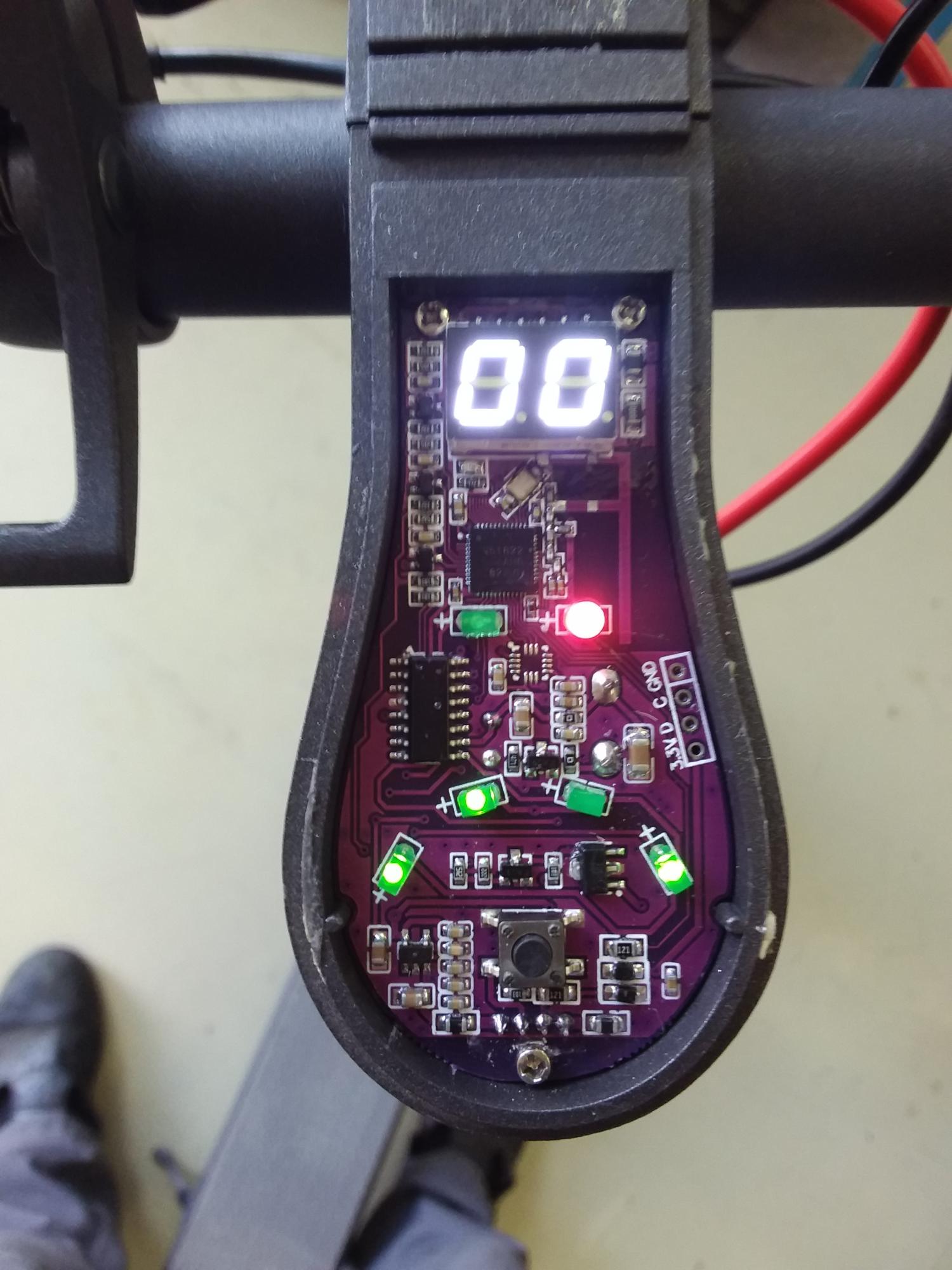

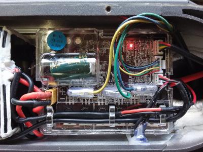

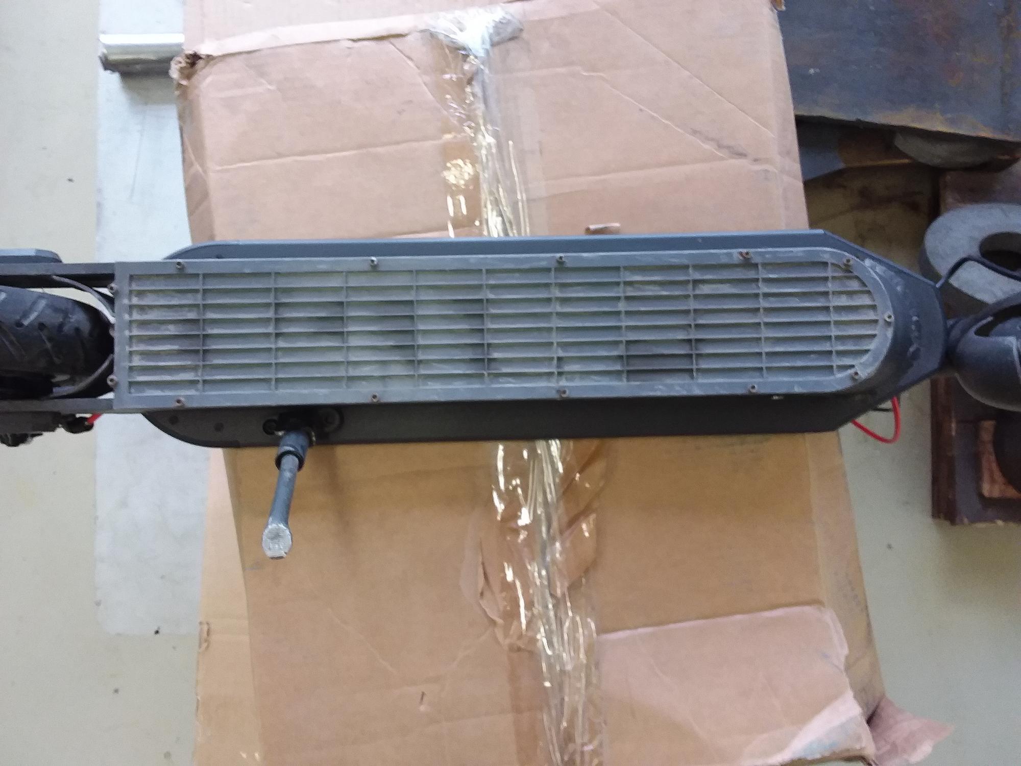

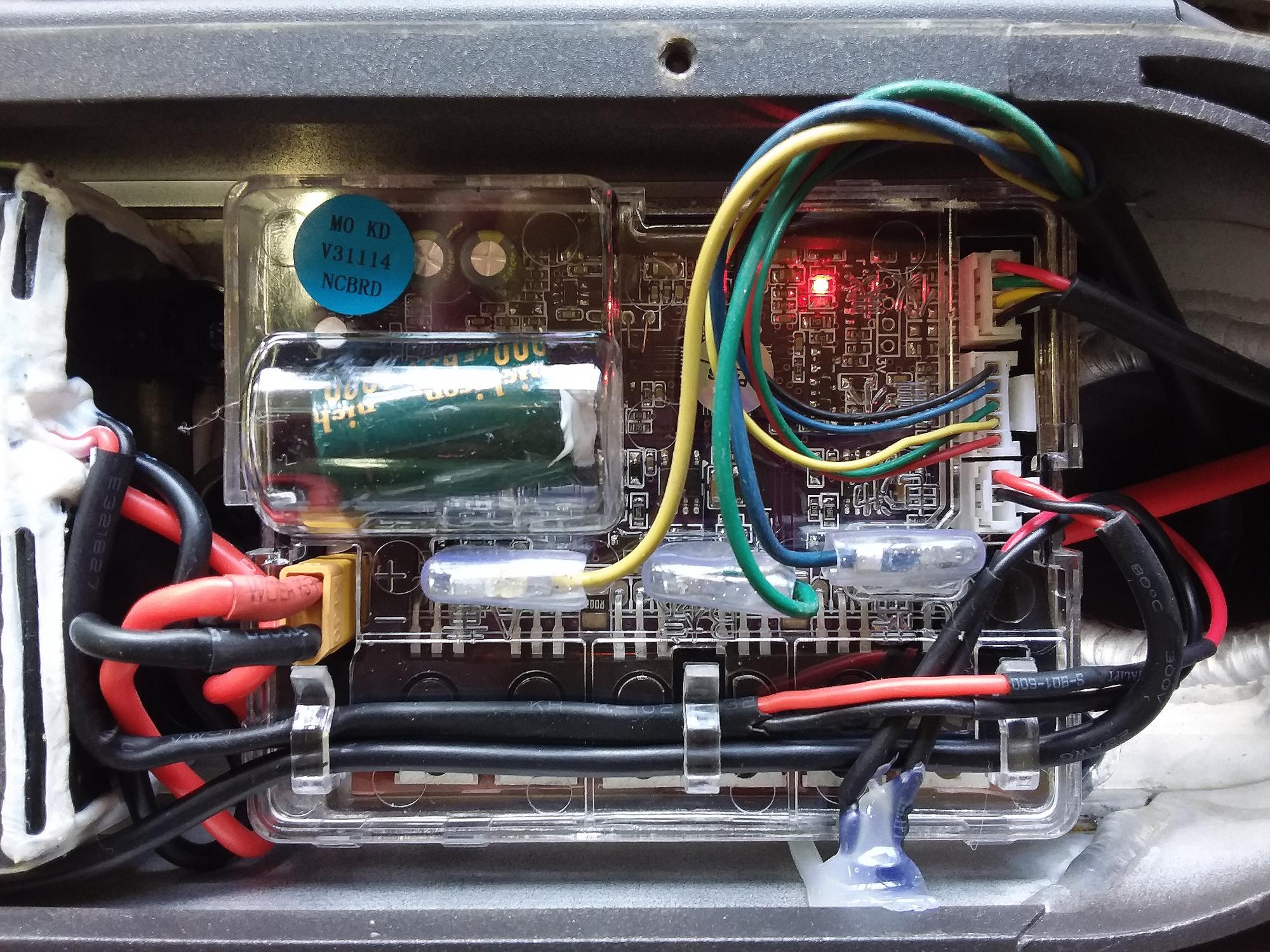

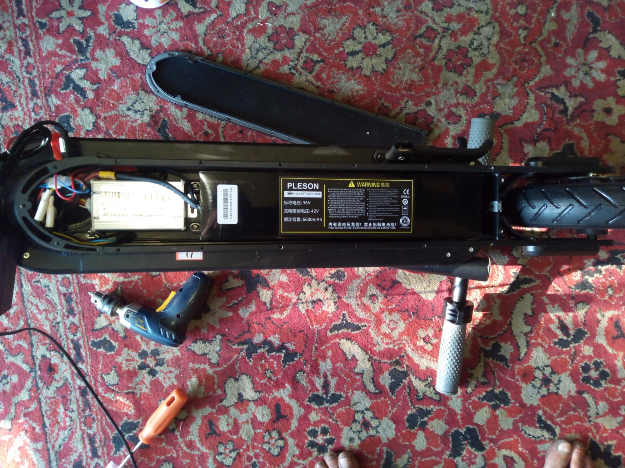

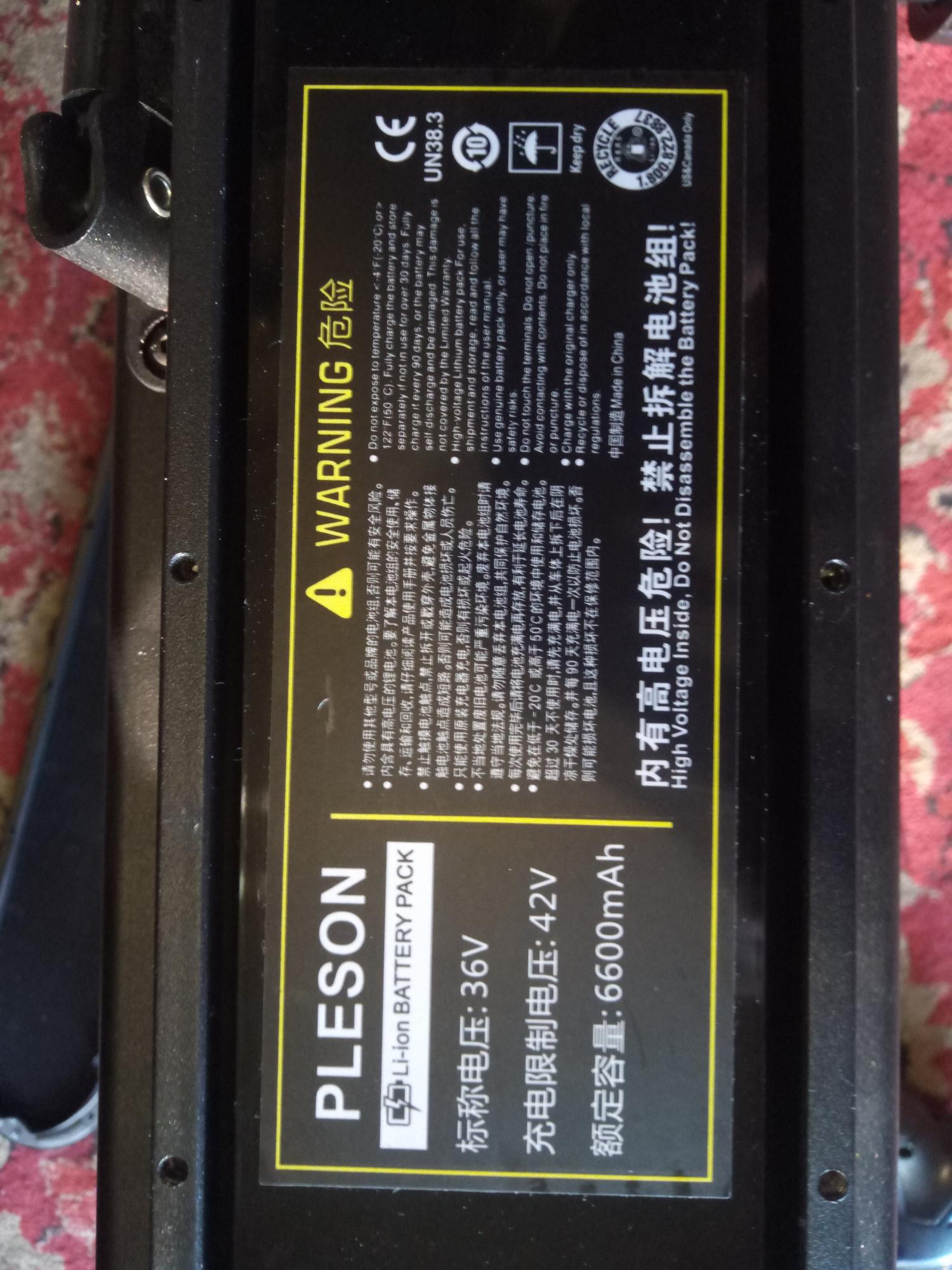

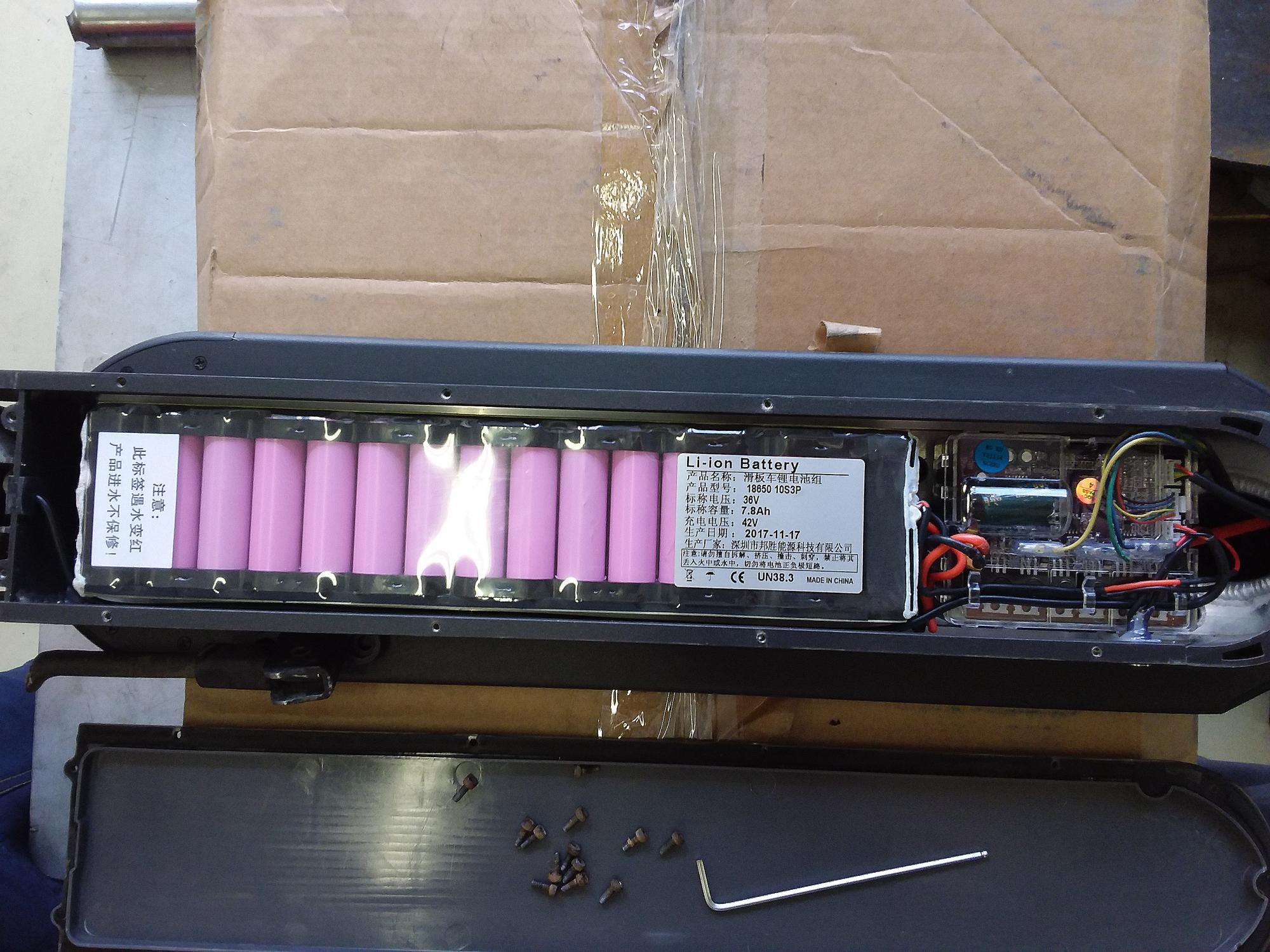

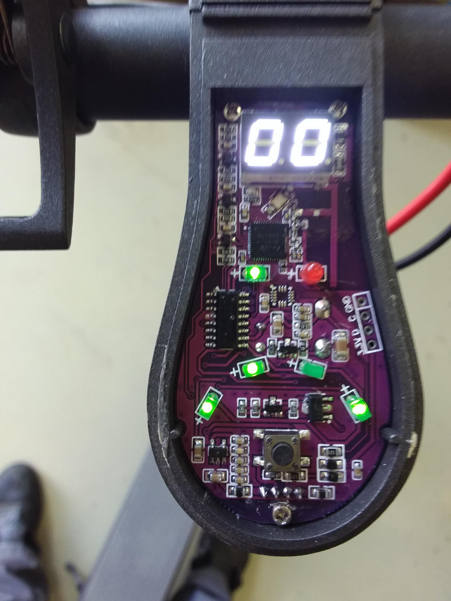

Тоже прикупил ребенку электросамокат. Взял бу. Фамилия клона неизвесна, по дисплею похож на micar skyline 36v 7.8ah(в этой теме).
Из поломок от предыдущего хозяина кроме кнопарика на тормозе и 3-го светодиода заряда батареи(не светится и какой то подплавденный) вроде ничего не нашел, не утопленнный, всё чисто.

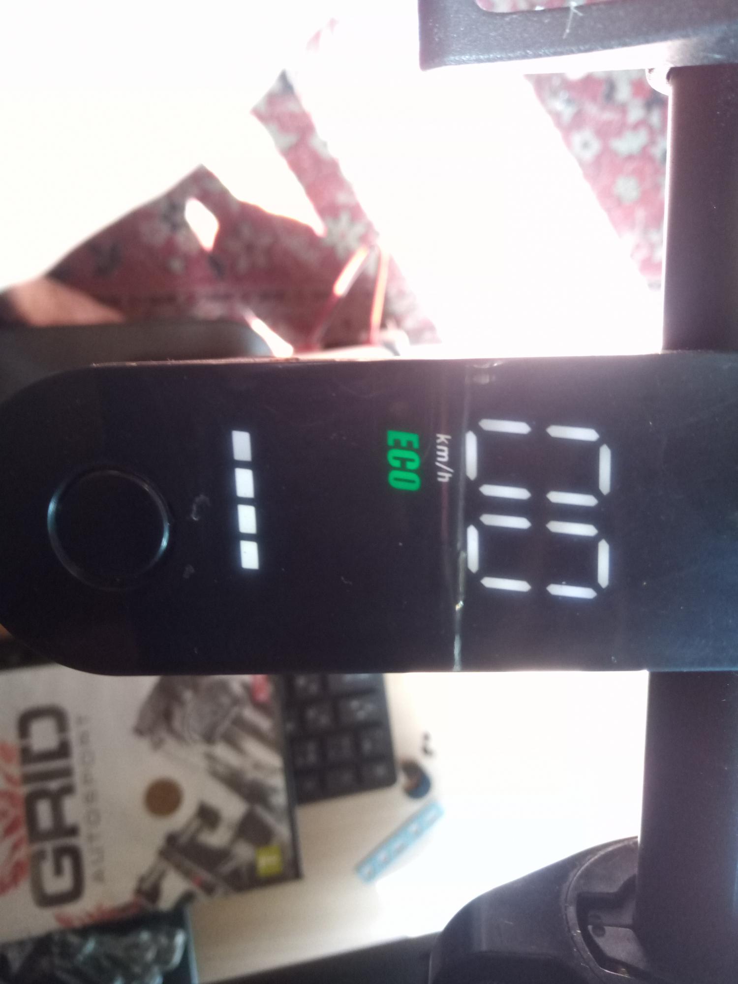

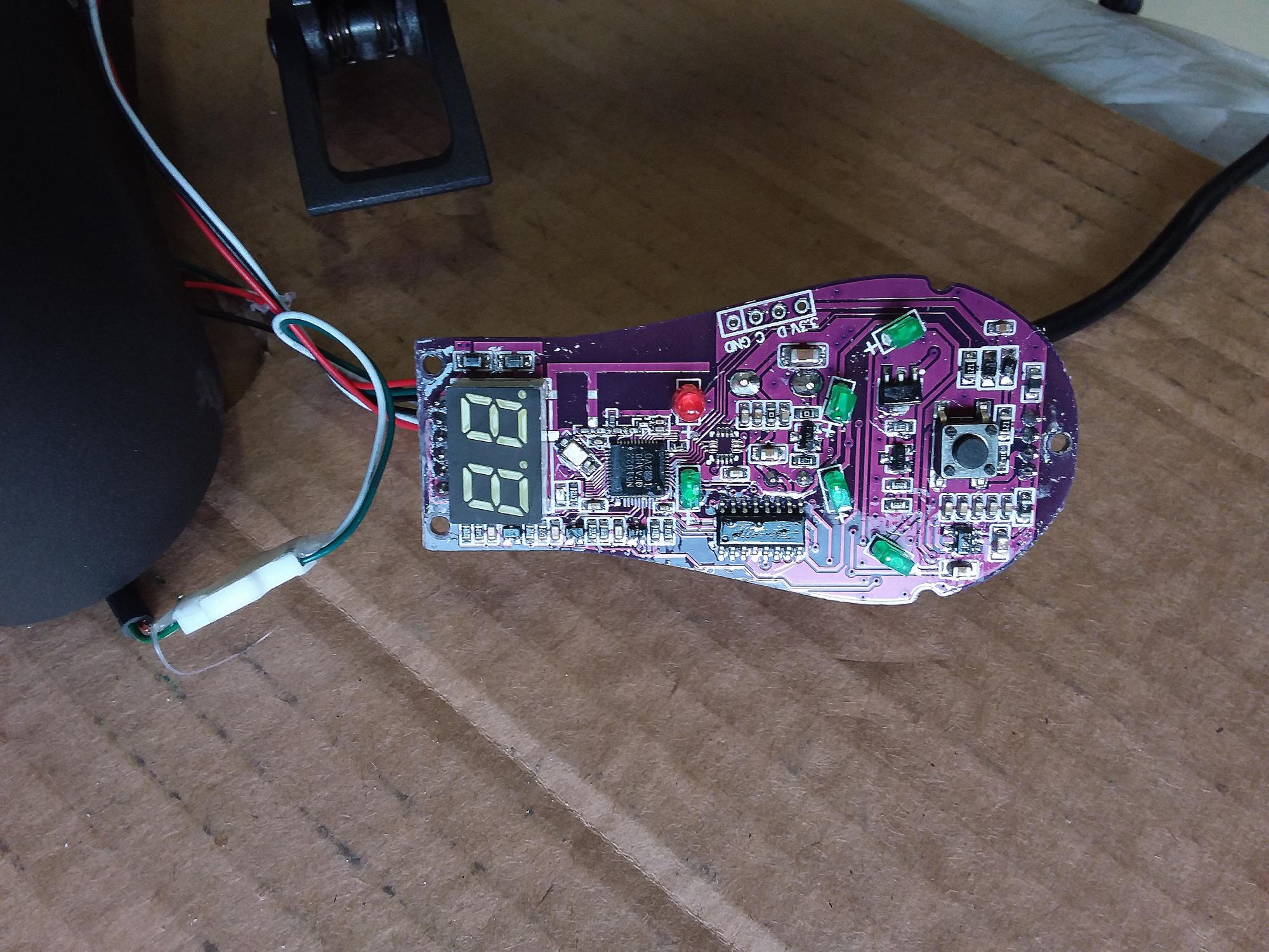

1. Подскажите какое смарт приложение будет работать с этим клоном? Блюпуп его видет как M0Robot078763
2. Что означают зелёный и красный светодиоды посередине табло?(перекл. Быстр.нажатием кнопки 2 раза)
3. Я так понимаю кирдык батарейке?При старте с зелёным светодиодом мотор дергается и всё отрубается, при красном светодиоде разгон медленный.
Фото:

Покатал я на сранокате. Полностью заряженный, начинаешь стартовать(зелёный режим), отрубается. Если ну оочень плавно давать газу то как то получается разогнаться без отключений. покатал некоторое время в таком режиме, и всё он работает. Как будто раскатать нужно 🤔 Так катал час, индикатор батареи проседает при нагрузки с 4 до 3, потом с 3 до 2. Потом выключил, покурил, включаю, и опять глючит.
Подскажите, что ченить, в чём поломка?

arealex
[user]LevNsk[/user], смотри аккум. проверь все параллели
LevNsk
1. Прога: miniRobot видит сранокат
2. Зелёная - обычный режим, красная - черепаха 😉
3. Общий пробег 456км, 61 час, 2017год. Это батарея дохлая! Ща стороннюю батарею подключу, если дело точно в ней, то буду собирать потихоньку новую.

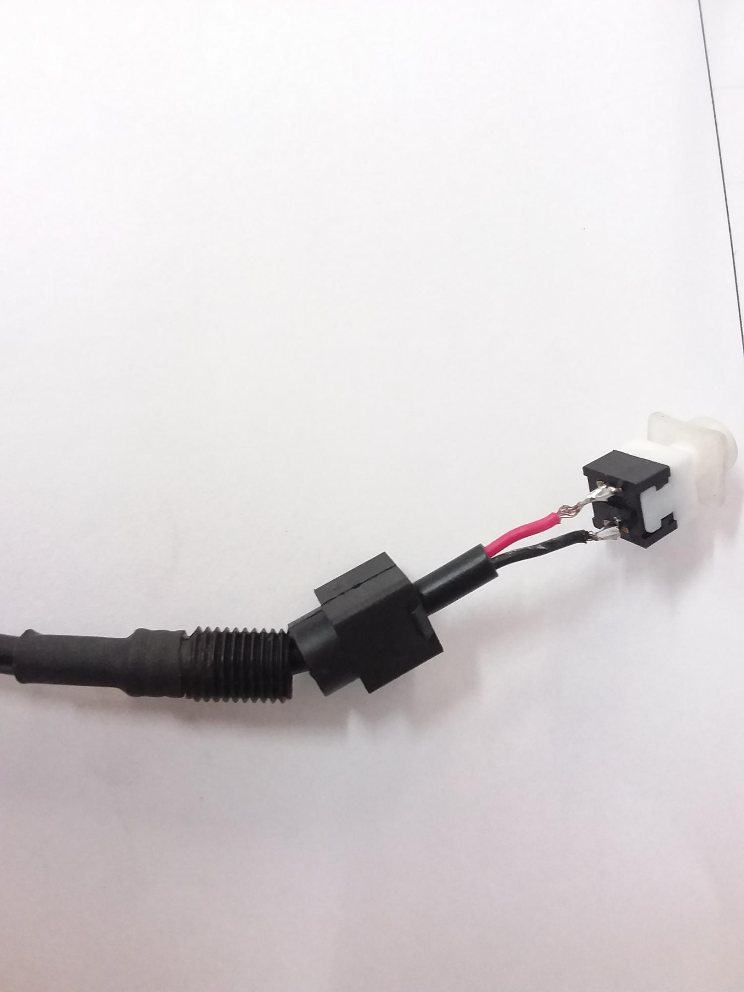

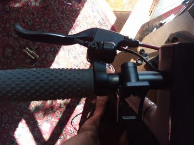

Остается врпрос: при нажатии ручного тормаза отключение напруги на мотор не происходит?!
DD 1000вт, FatBike 20×4". Батарея LiFePo4 32650  24s2p 72v 12Ah. Без педалей газ-тормоз: дальность 30км, мксималка 43км/ч. Пробег 1000км Вес 50кг.
arealex
[user]LevNsk[/user], проверь датчик холла в тормозе
LevNsk
Цитата: arealex от 22 Июнь 2020 в 08:04LevNsk, проверь датчик холла в тормозе

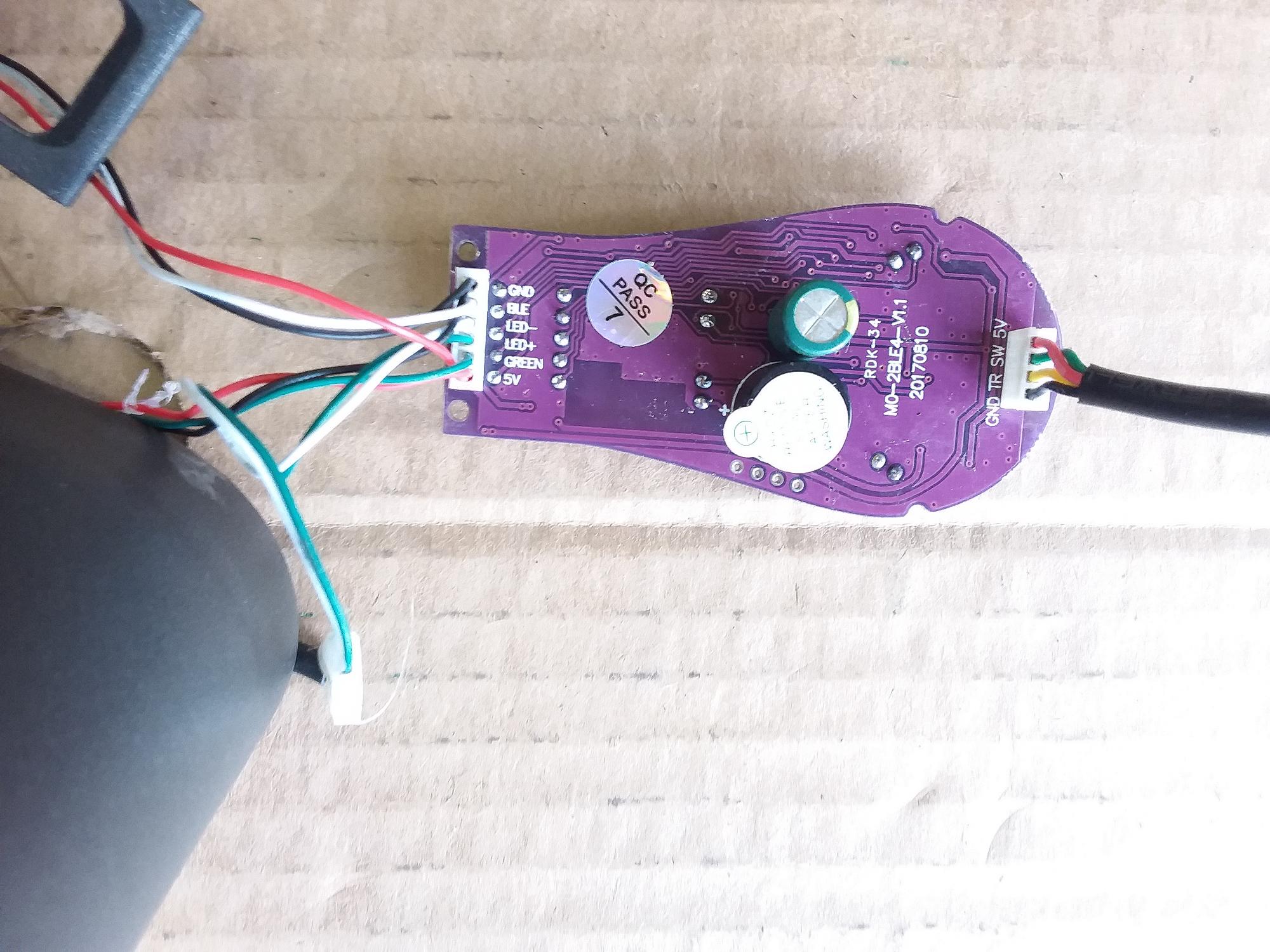

Там концевик в ручке тормоза(фотка ранее)! Он замыкает GND и BLE, панель на руле (фотка ранее).

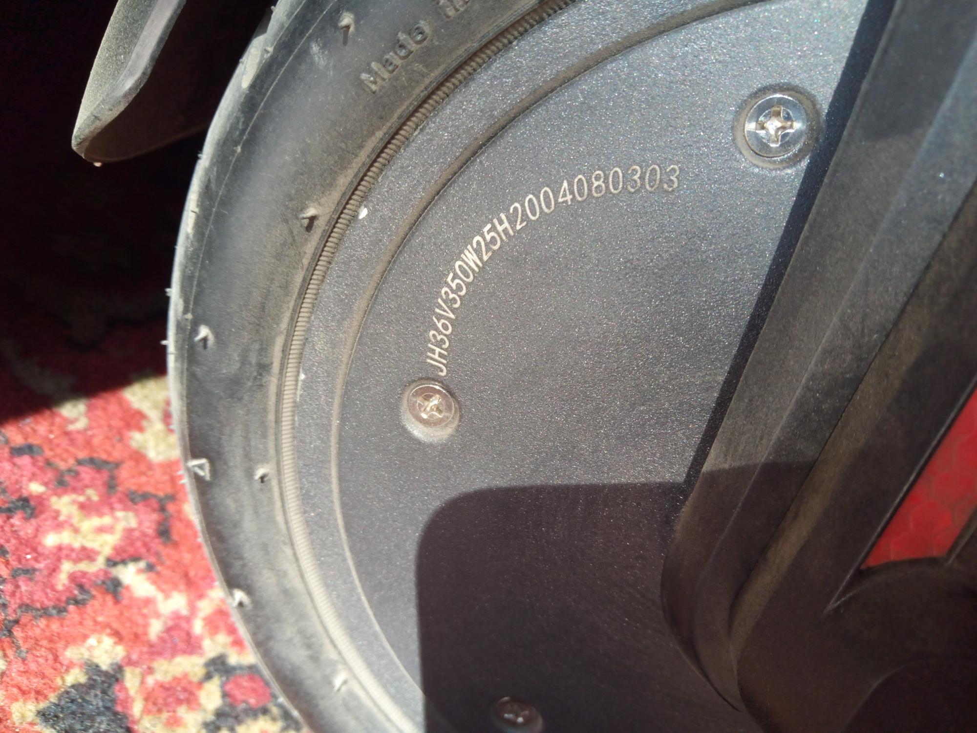

LevNsk
Цитата: arealex от 21 Июнь 2020 в 23:06LevNsk, смотри аккум. проверь все параллели

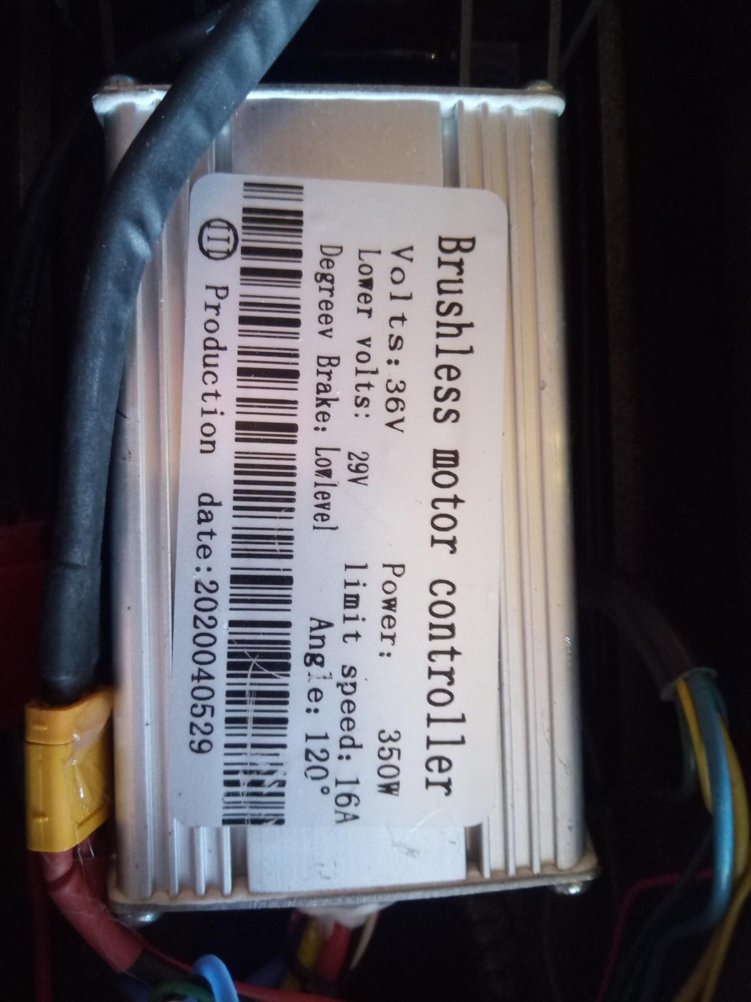

Подключил к батарейке нагрузку(нихром) 500Вт, хватило на 36 минут, 1 паралель просела раньше всех, и по ней бмс отключила нагрузку.
Врятли есть защита в контроллере по току. 3 элемента заменю...

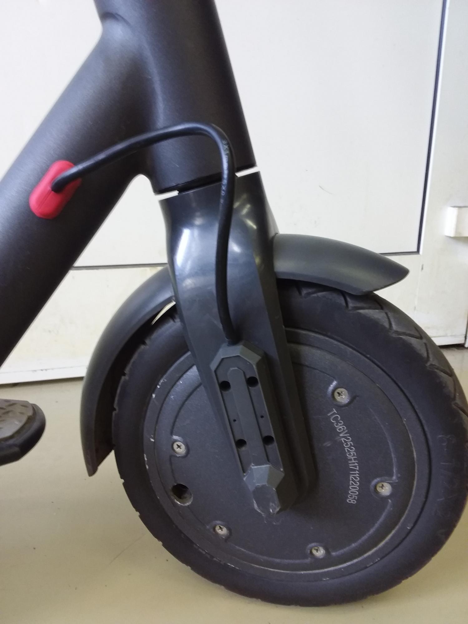

Заглянул в мотор, там тоже все красивенько, холлы паяльником потыкал, без изменений. Статор 105х27мм.
Ищем дальше...
LevNsk

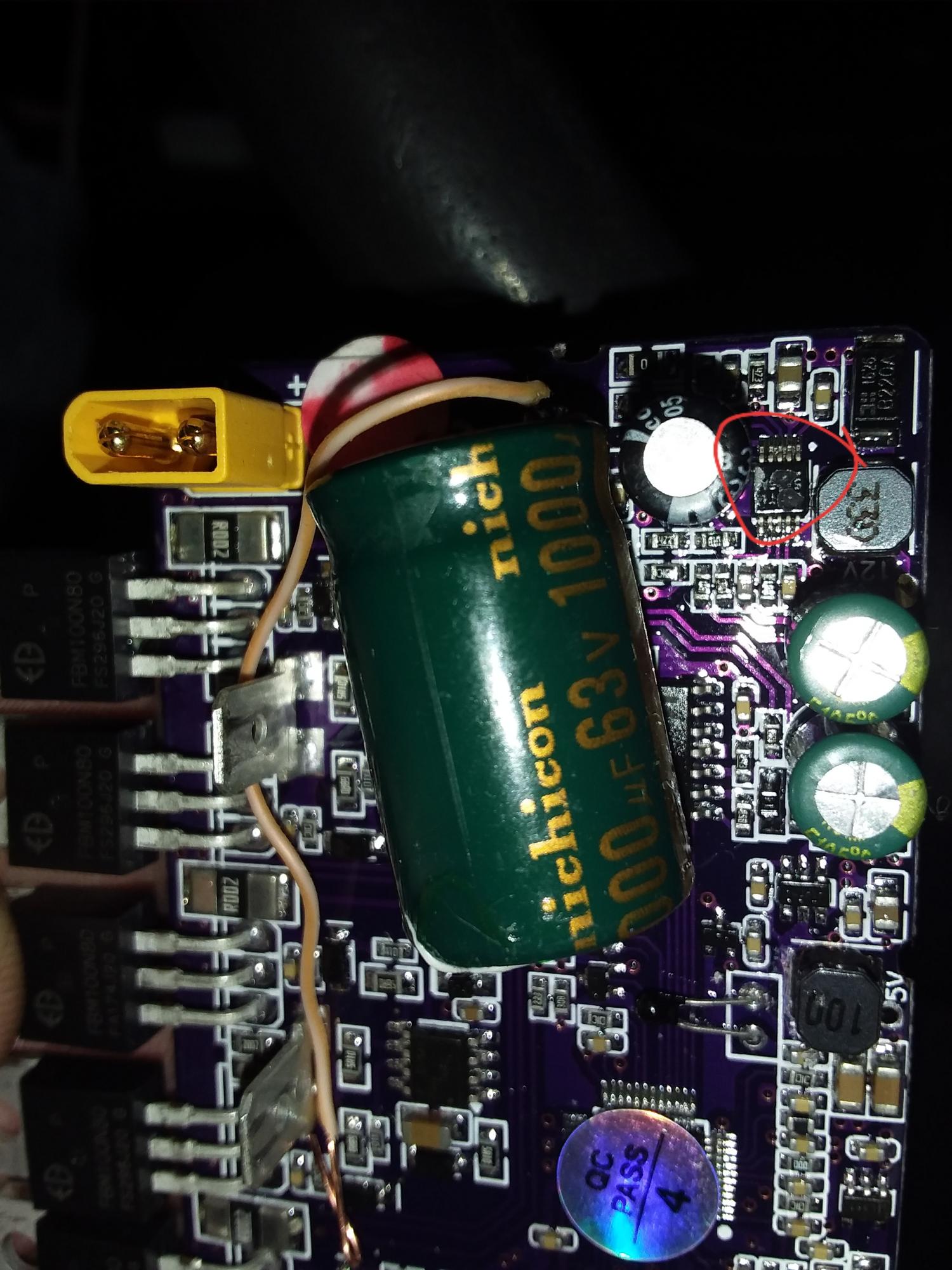

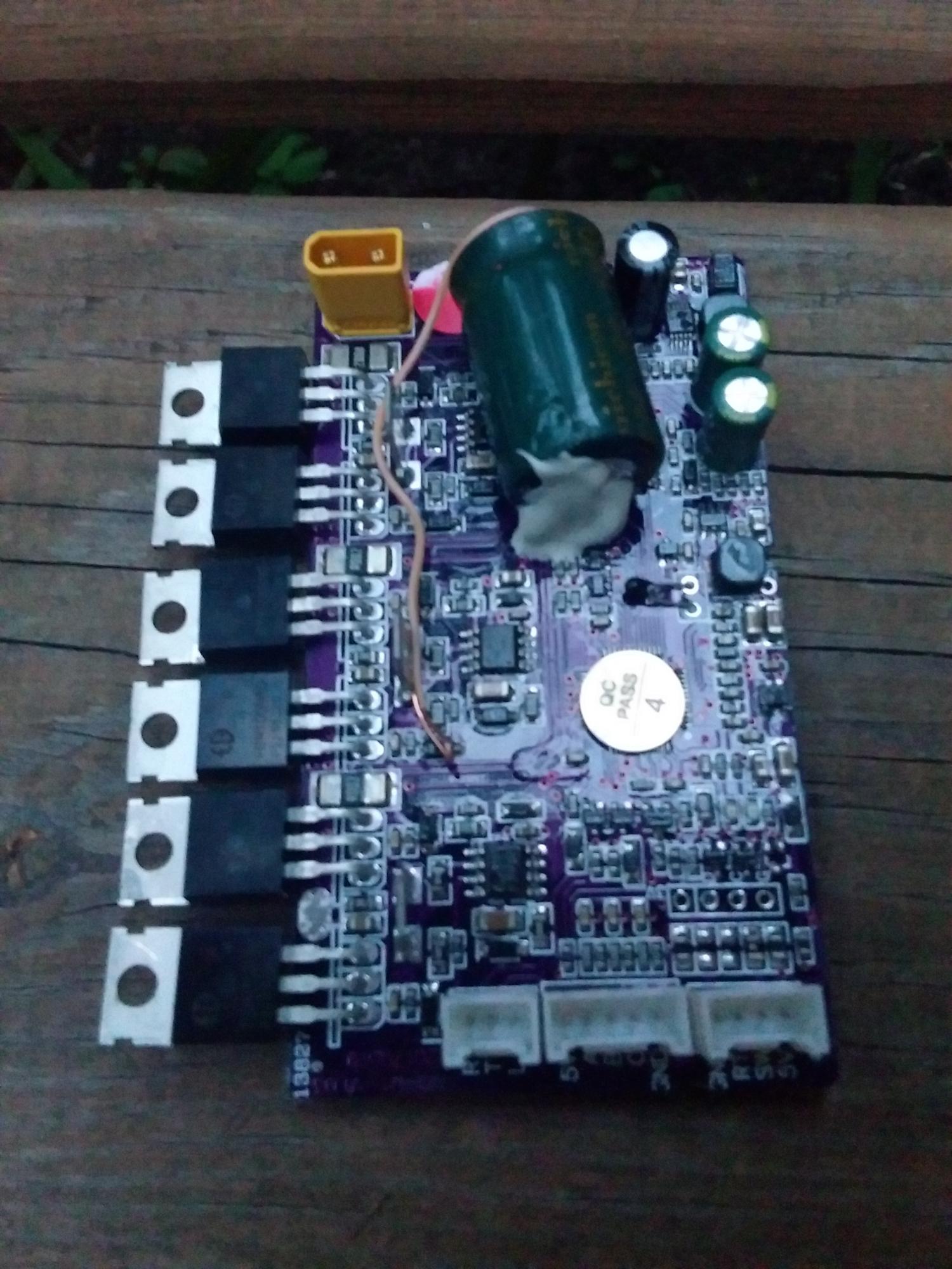

Замкнули по неаккуратности(((
Подскадите 'фамилию'!!!

Цитата: LevNsk от 12 Июль 2020 в 18:19Замкнули по неаккуратности(((
Скрытый текст
Люди подсказали  tps54160 https://4pda.ru/pages/go/?u=https%3A%2F%2Fwww.chipdip.ru%2Fproduct%2Ftps54160dgq&e=98926373

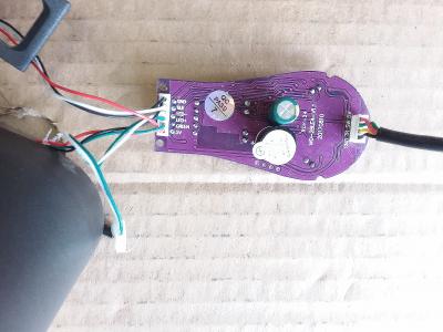

Уважаемые знатоки!Кто что может сказать про это чудо?Покупал в рич фемили.Мой вес почти 80.После первой зарядки провез на второй скорости 25 км.Максимум выжал 28-29 но похоже реальных.Дисплей как у сяо но нет блюту.Мощнейший узел складывания,оба колеса с камерами,идет очень мягко.Что за аккум?Качественный хорошо загерметизированный пластиковый корпус,крепится на четыре винта как в сяо.Вторая скорость при полном заряде 18 км.в конце 15.При легком нажатии тормоза умеренно тормозит переднее колесо значит есть рекуперация,дальнейшее нажатие включает механический тормоз.Качество сборки хорошее,все швы тщательно проварены.Вообще впечатление положительное.Называется сие чудо I-Bike leader 09 модель C.У меня Куга,он бешеный,в людном парке очень трудно а этот поспокойней но достаточно тяговитый,просто скорость начинает набирать медленней а потом взлетает!В парке маневр гораздо легче.Все устраивает но есть вопрос.Есть реплики с блюту.Можно ли взяв плату индикатора от подобной реплики и использовать все родные потроха получив при этом через смартфон настройки?А может можно использовать плату от оригинала?
Счастье и радость иногда могут таиться в малом (АЛЕН ПРОСТ)
Paxxa
А зачем? Ну если ездит, ну и хорошо. Блюпуп как то на функционал повлияет? Самокат он и самокат чтобы ездить.
Добавлено 13 Авг. 2020 в 07:59
А взять надо и плату и контроллер и прочее, только какой смысл.
