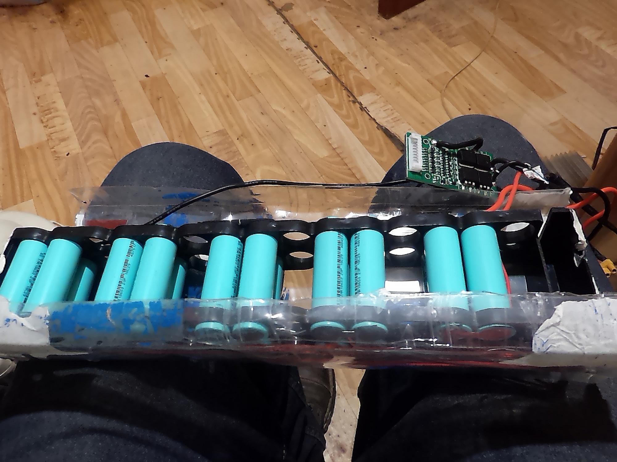

Цитата: Maylogo от 03 Июнь 2019 в 15:50На батареи стоит 6Ah, но на ячейках 7.4wh и их 30. Что то как то не совпадает.
что не совпадает?
7,4 ватчаса это 2 амперчаса на банку, их 30, т.е. по 3 в параллели, 3*2=6Ah  ... всё верно написано.

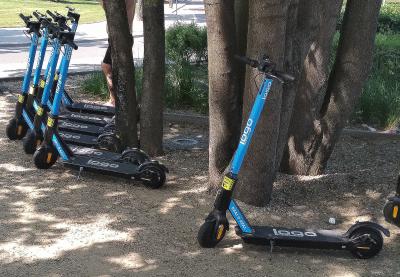

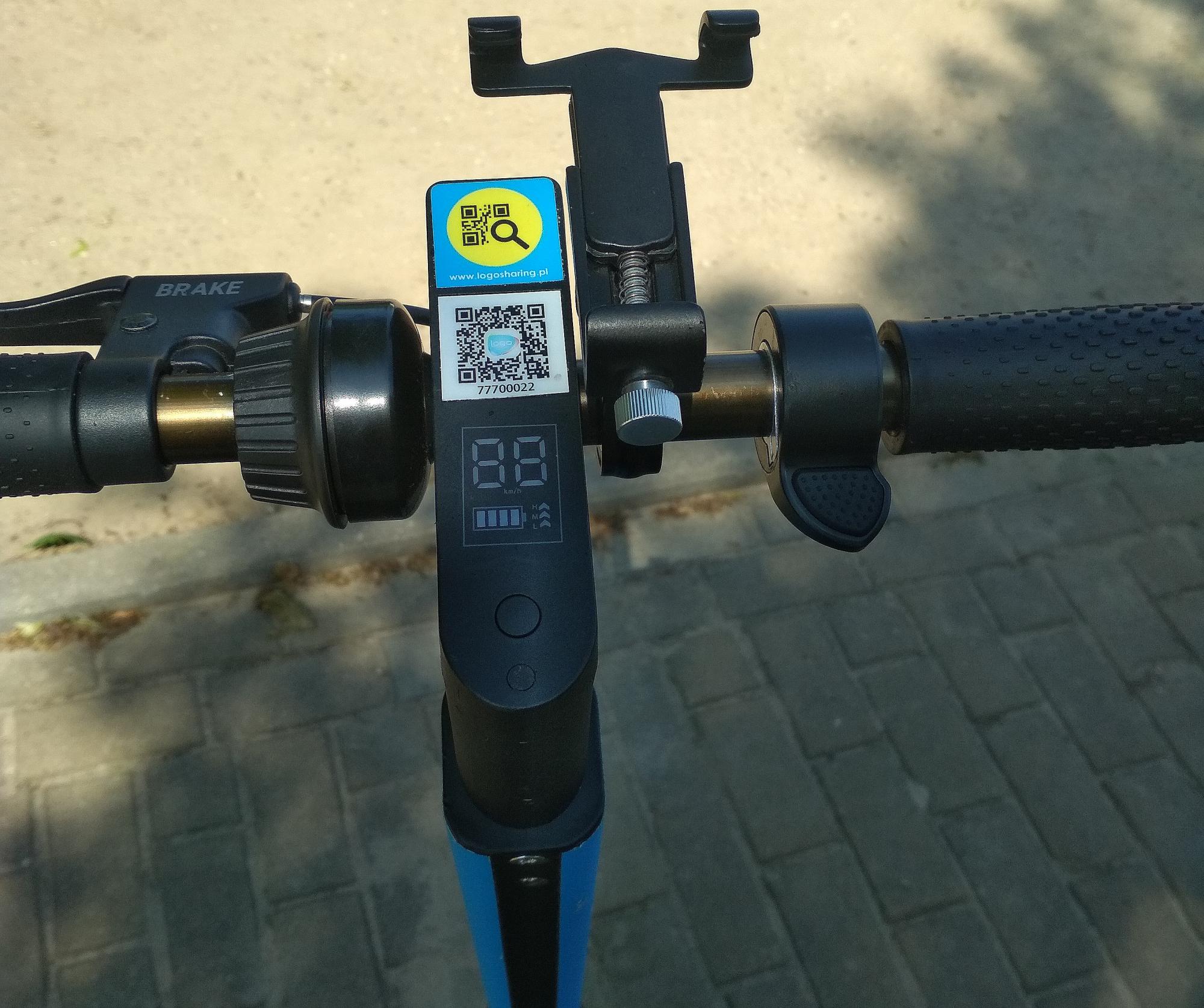

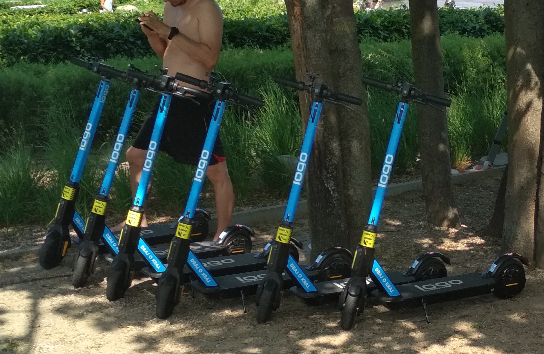

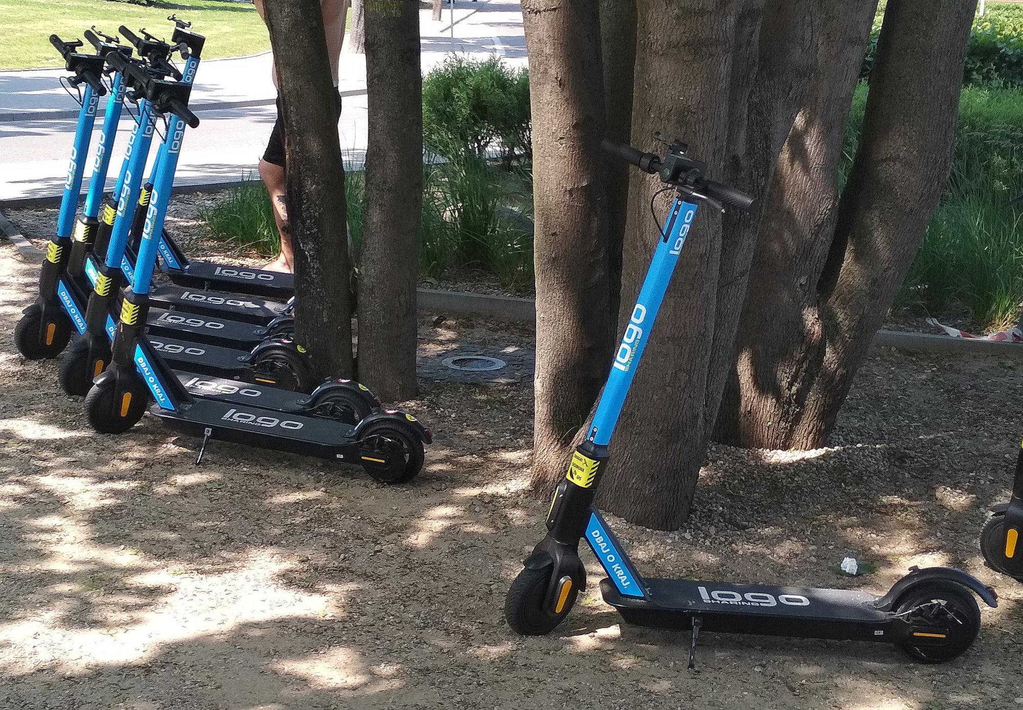

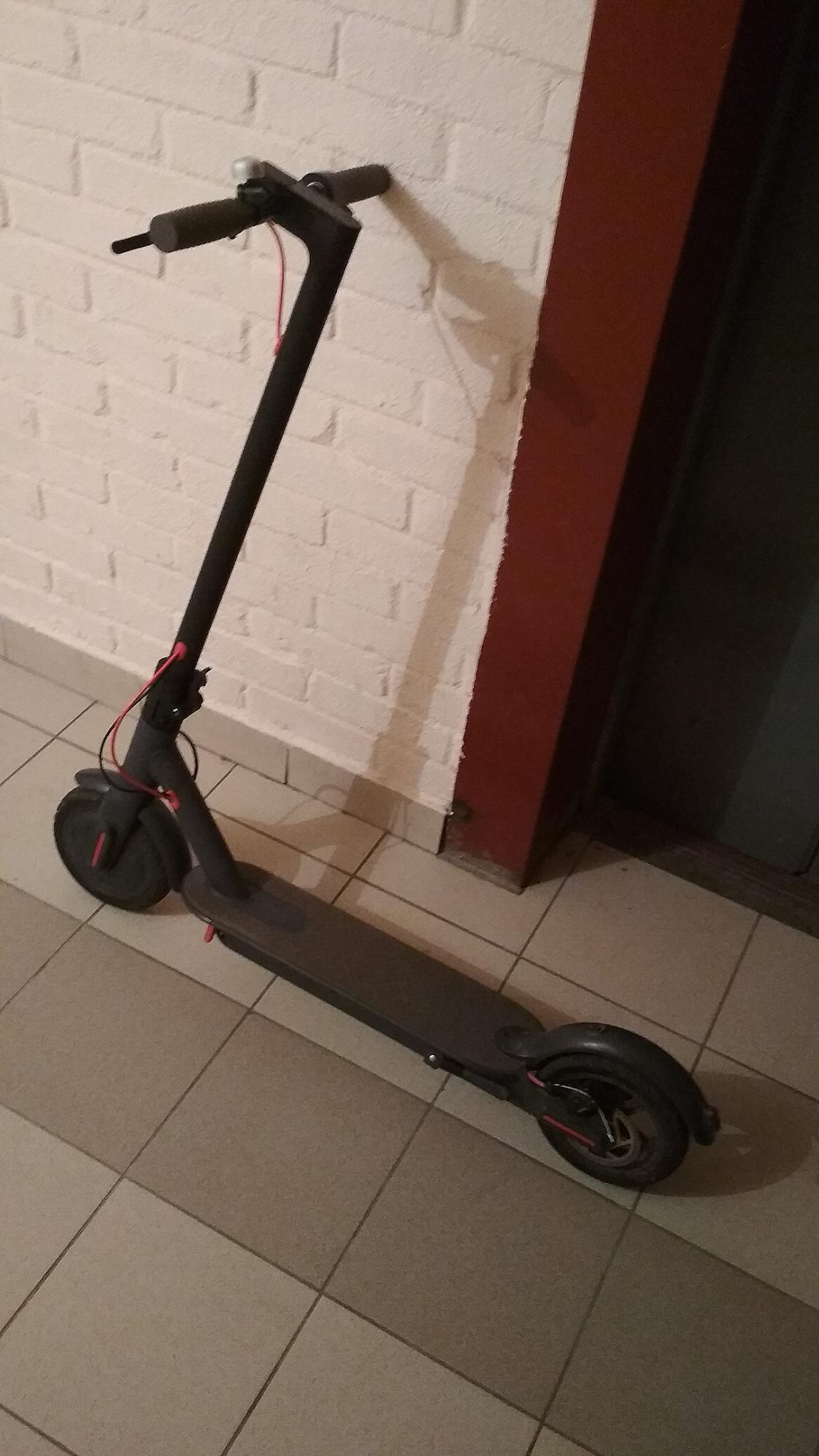

Вот такие штуки в двух прокатах logosjaring и blinkee.city издалека напоминают м364 силуэтом но это издалека. Интересно как их зовут в миру то есть в Китае.
По стоимости аренды начать движение разблокировать короче полдоллара, дальше за десять минут езды доллар примерно. Простой платный, много конфликтов вокруг резервации, типа бабло списывается приходишь а железяки нет.
А так прикольно выглядит издалека ксяоми, дисплей как у про вблизи бросается квадратная рулевая труба и гусь из двух стоек...

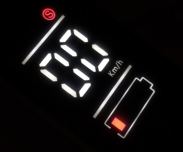

я не понял, что вообще нужно нажать, чтобы спарить недосяокат с телефоном, значка блюпуп у меня никакого не горит на дисплее.
Что я уяснил, так это: Долгое нажатие - вкл/выкл - одинарное - фонарь вкл/выкл, двойное - переключение режимов L - S. На Л-ке ограничение 15 км/ч, на С-ке - 25 км/ч.

Если приложение не видет ваш самокат то это не Minirobot. Bluetooth всегда включен
