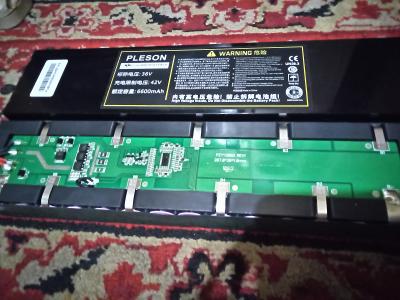

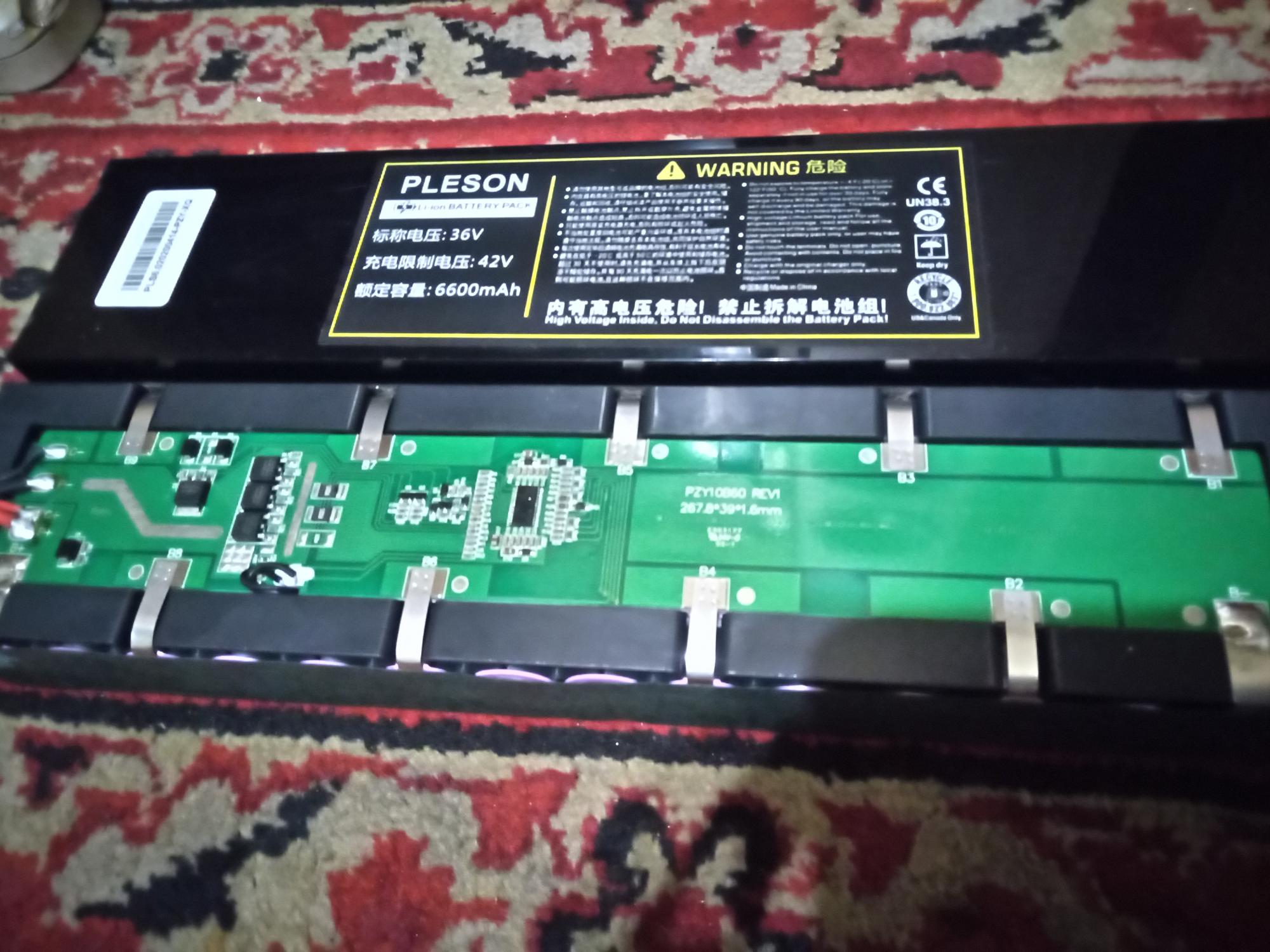

[user]Paxxa[/user], Неплохо бы добавить 2-3 км. на первой и второй скорости и убрать старт с толчка.А что за фирма делает такой красивый аккум.Интересно что там за элементы и бмска.Разбирать неохота,очень добротно герметизирован.Может попадался кому?Написано US and Canada only.
Счастье и радость иногда могут таиться в малом (АЛЕН ПРОСТ)
Thegen52
[user]Belogrost[/user], Доброго времени!Постом выше фото аккумулятора.Ничего про него не можете сказать?

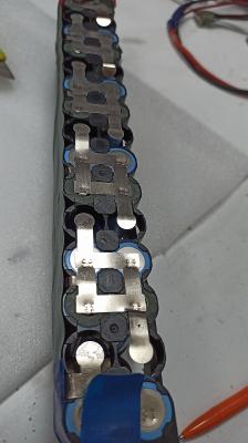

Доброго времени!Вскрыл свою батарею и обнаружил вот такую БМС.Балансировки видимо нет так как монтаж односторонний а резисторов балансировочных нет.Такую БМС вижу в первый раз.Кто что может сказать?

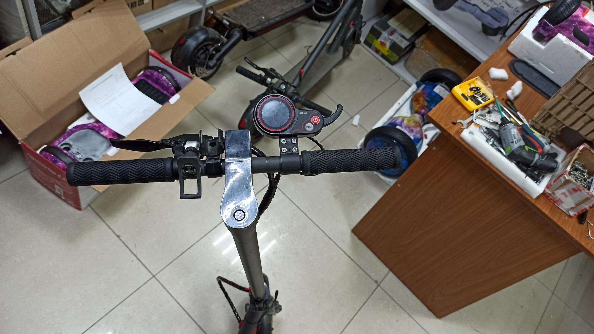

Вчера вот прикупил 3 клона 365-х  за недорого, все разобраны были, акумы отдельно, дисплеи открыты, всего 1 контролер на 3 самоката и тот дохлый и без надписей.
Акумы вообще 10s2p на 4.4а, один акум живой, второй более менее, третий вообще с дохлыми 2 секциями.  Моторы, рама, механизм складывания живые, накачал колеса, давление держат.
Один уже собрал, поставил комплект дисплей-курок LH-100 с контролером на 13а, прет аж буксует при старте, но плохо что штатная что фара и габарит работать не будут.
Остались два вопроса:
1. На какое напряжение фара и габарит у них ?
2. На Али нашел комплект электроники для этих клонов, подойдет ли он на него? Точнее дисплей по размерам такой же?

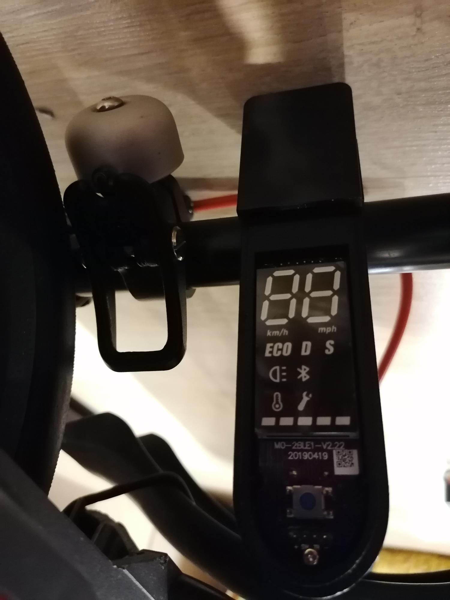

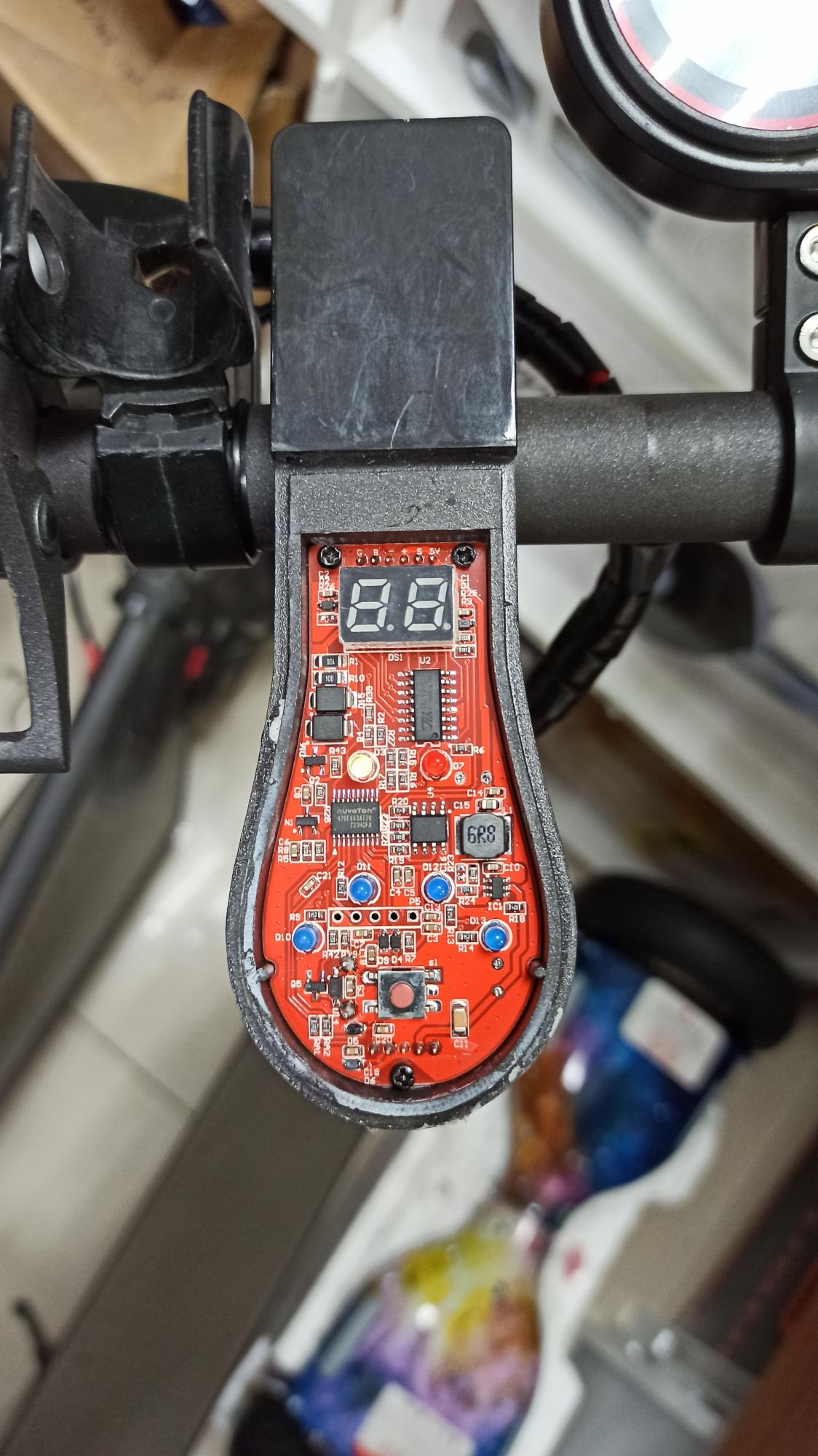

scezary

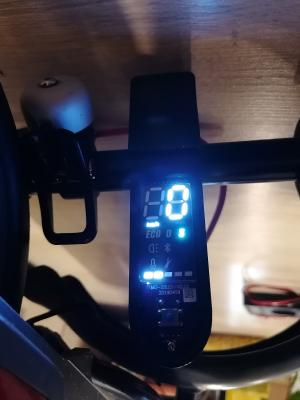

Всем привет. Может кто сталкивался. БК не правильно отображает уровень заряда, одно, два деления на заряженной батарее. Соответственно выключается по низкому напряжению и просит зарядить. С батареей все в порядке. Куда копать, бк или контроллер? Ещё обратил внимание, на точке sw не полное напряжение батареи 39в, когда на батарее 41.5в.
scezary
Severe-angel
Цитата: scezary от 17 Апр. 2022 в 17:52Ещё обратил внимание, на точке sw не полное напряжение батареи 39в, когда на батарее 41.5в.
На плате делитель обычно стоит из резисторов с него на чип стм, на плате контроллера.. Вольтаж не большой 1-5в. На всех по разному. Так же просадка может из-за конденсаторов после делителя, коротит и просаживает. Надо смотрель по оригинальной схеме xiaomi, китайцы сами бы не допетрили, а своровать пожалуйста.

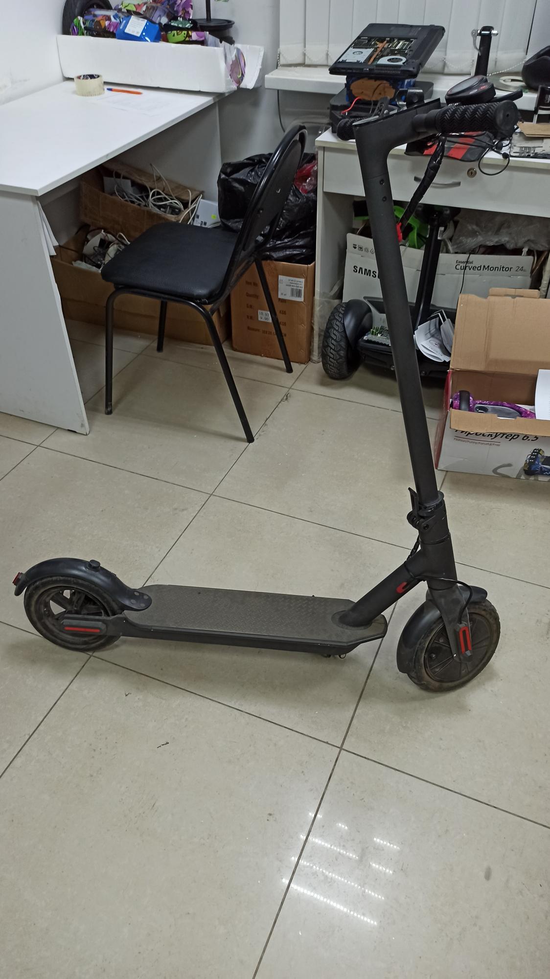

Здравствуйте!! На днях приобрел б/у самокат, насколько я понял, это копия по именем MiniRobot m365 pro, но это не точно!) Проблема в том, что он заблокировался (горит красный замок на табло) теперь не едет совсем (только ногой толкать) как можно решить проблему, подскажите, пожалуйста)
